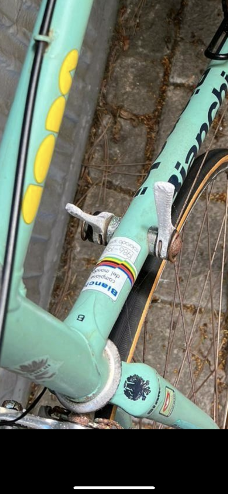

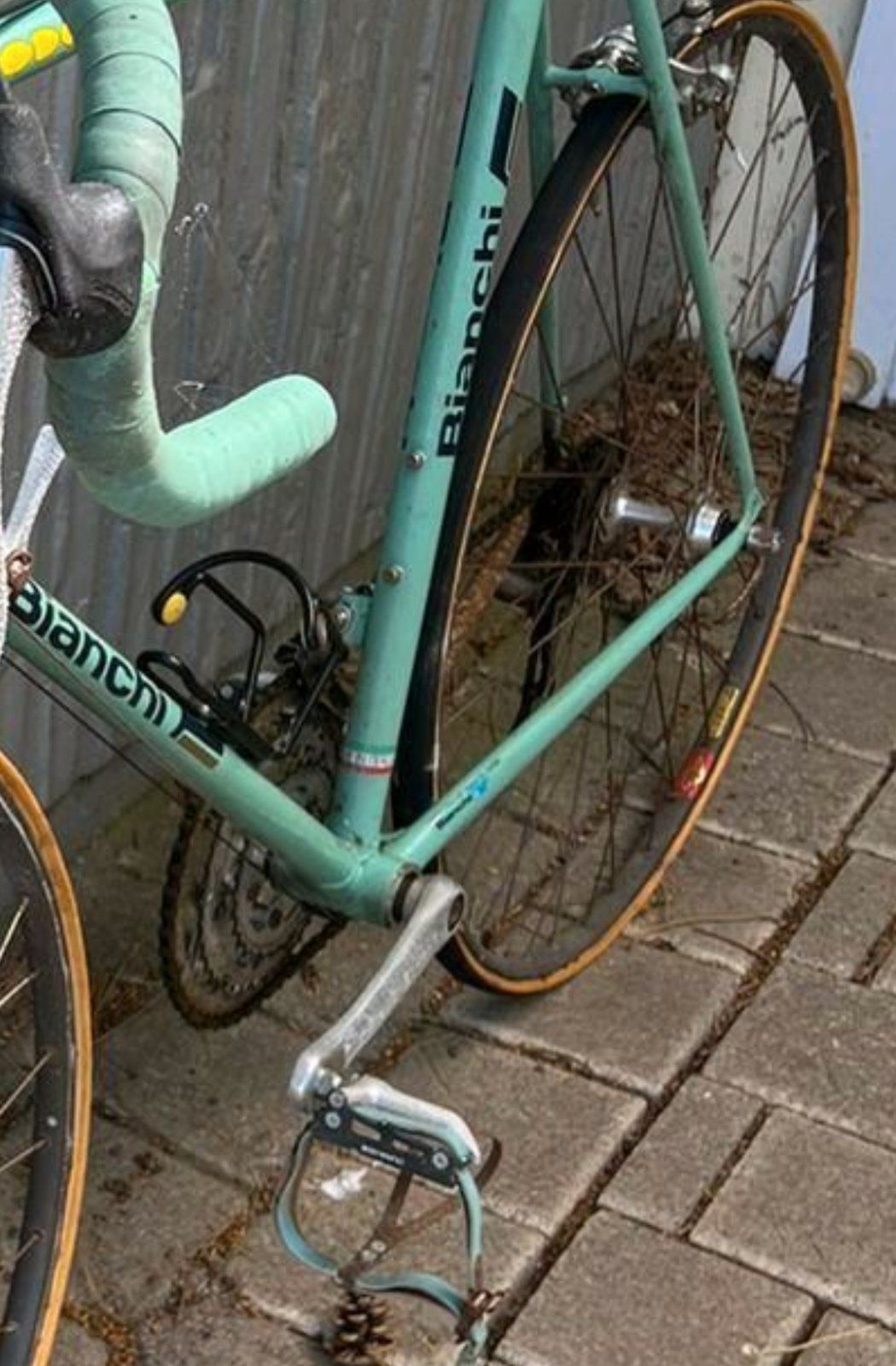

Zeig mal die Rahmennummer. Das sieht aus, wie ein günstiges Rahmenset aus den 70ern, was mal modernisiert (Ösen auf dem Oberrohr) und umlackiert wurde. Die Breite an den Ausfallern ist bestimmt noch 120?
Die Ausfaller waren 126mm, ich hab sie auf 130 aufgeweitet. kann aber natuerlich sein dass ich da nicht als erstes hand angelegt habe. Ich komme morgen abend in die werkstatt, da kann ich noch ein paar detailfotos, auch von der rahmennummer, machen. die rahmennummer ist auf jeden fall vorne am steuerrohr eingeprägt.

Dann ist das wohl ein Rahmen aus April 77. Kein ganz billiges Rad, aber auch kein Specialissima. Leider umgelötet. Evtl. sind auch die Bremslöcher ausgebohrt worden. Eigentlich waren da Bremsen mit Mutternbefestigung ran.

Woran erkennst du das denn? Ich erkenne da ingesamt sehr wenig auf den Bildern, außer, dass das Rad wohl was besseres war.
Schaust du es dir aufm Handy an ? Falls ja zoom doch mal ran. Alles was rosten kann ist am Rosten, Speichen, Schrauben, Muttern, verchromte Teile. Und alles was Alu ist schaut angelaufen aus.
Ok, die Aluteile sehen doof aus, am Rahmen erkennt man aber wenig Schlimmes. Komisch.
