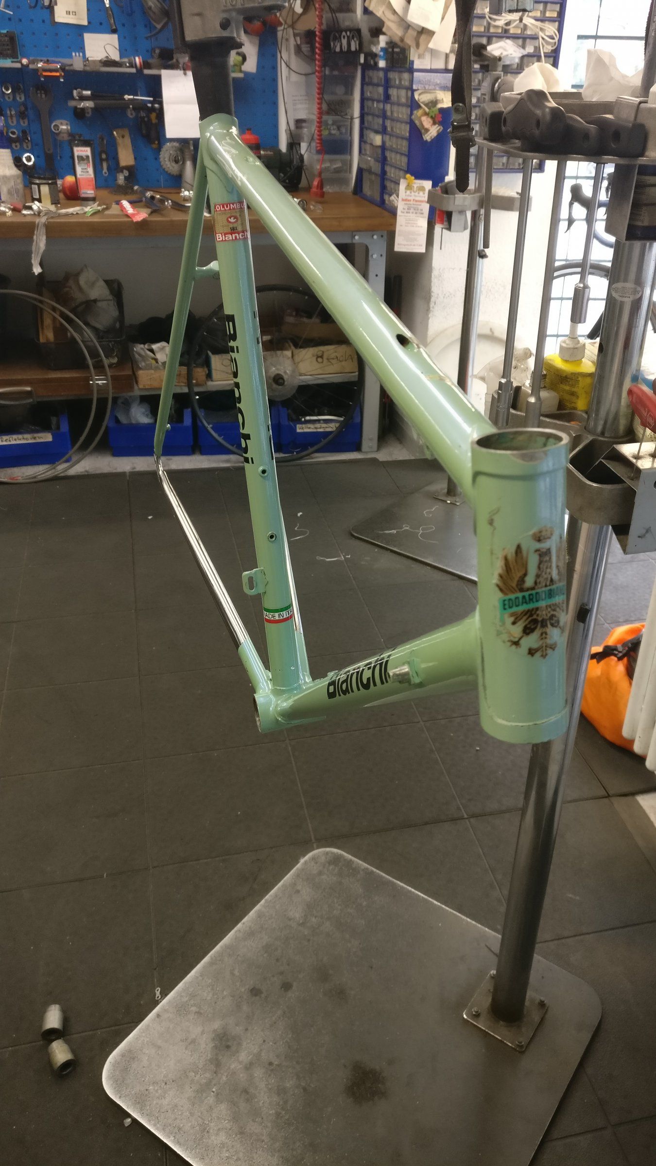

Aktueller Aufbau: '91er Bianchi SBX mit Startnummernhalter.

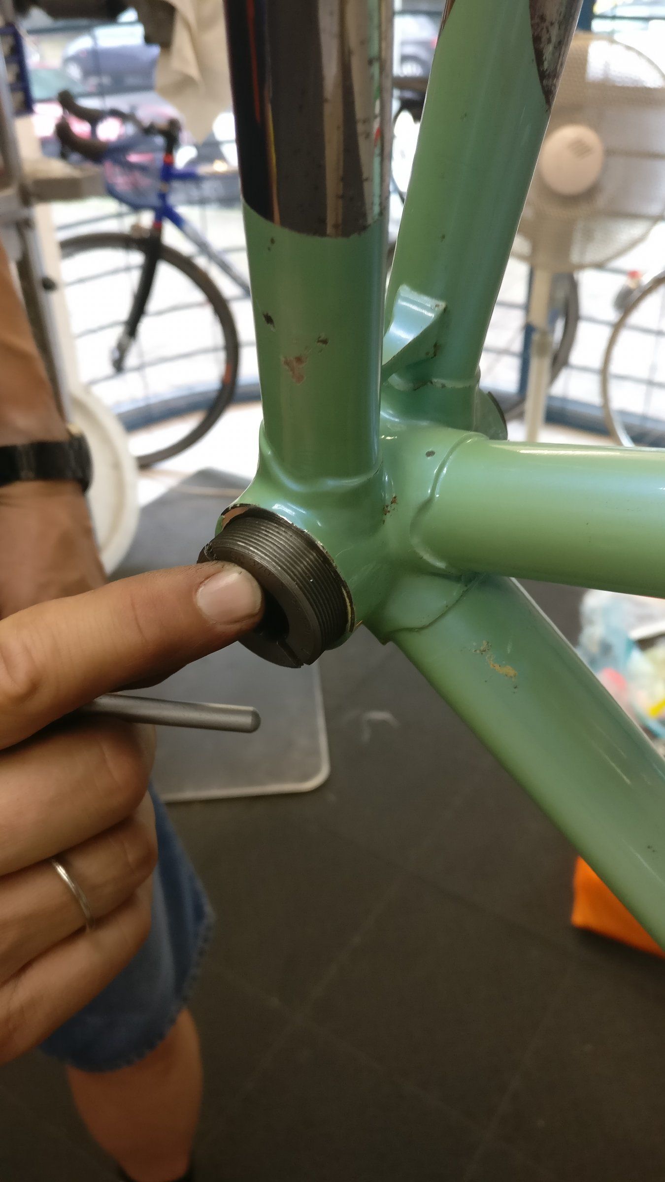

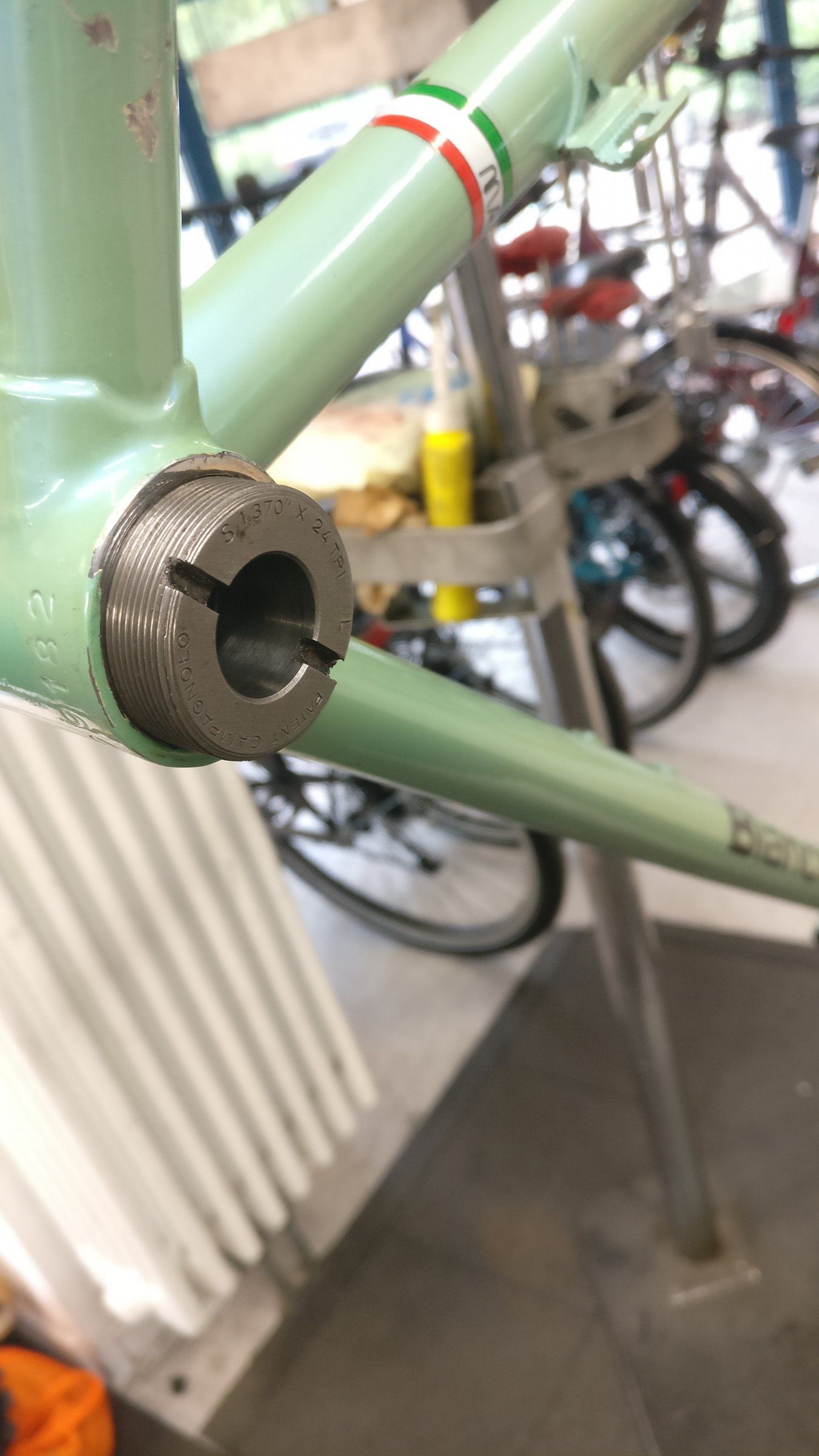

Überraschend:
Damit haben wir nicht gerechnet. BSA am Italiener!
Anhang anzeigen 688811Anhang anzeigen 688812Anhang anzeigen 688813

wundert mich nicht, mein erstes Bianchi von 91 hatte das auch. Wann aber genau damit angefangen wurde und wie schnell sich das bis ganz oben durchzog, weiß ich nicht genau. So um 88/89 sollte es angefangen haben und spätestens 93/94 waren auch die Toprahmen damit. Nur warum, diese Frage wird sicher für immer unbeantwortet bleiben.
