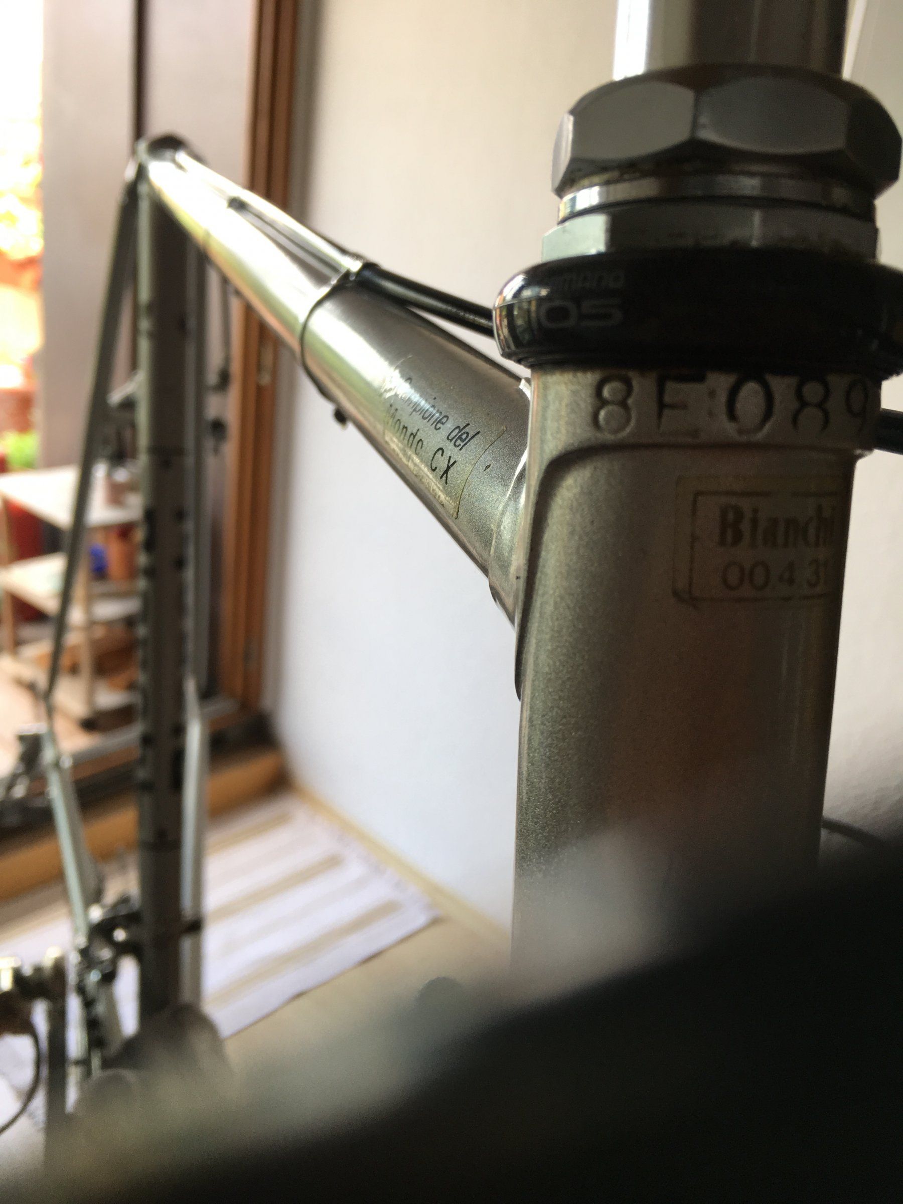

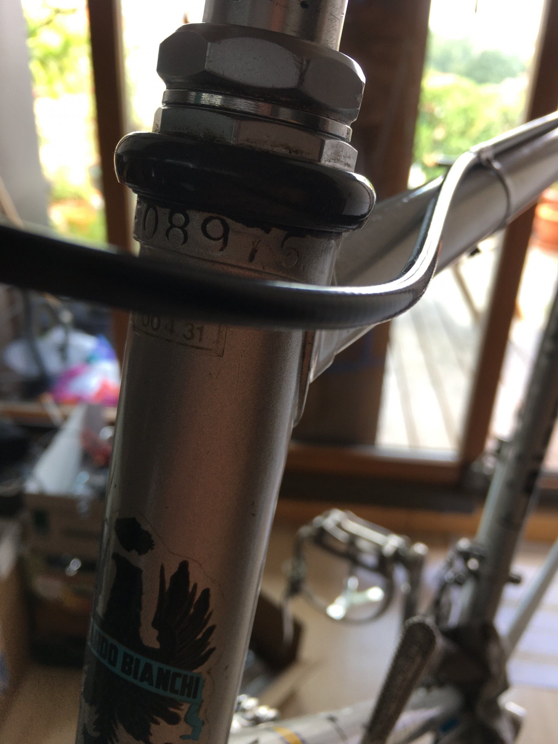

Konnte mit Prilwasser und einem Küchenschwamm schon folgendes beim Chrom erreichen, kann man den so lassen?
Edit: Auf der einen Seite saß viel Flugrost (s. Bild vorher), die ist nun trüb. Reicht da Alufolie / Politur?
Probier es mit Chrompolitur. Ich befürchte, er ist etwas kaputt. Pass auf, dass du nicht mit der schwarzen Seite an den Lack gehst...

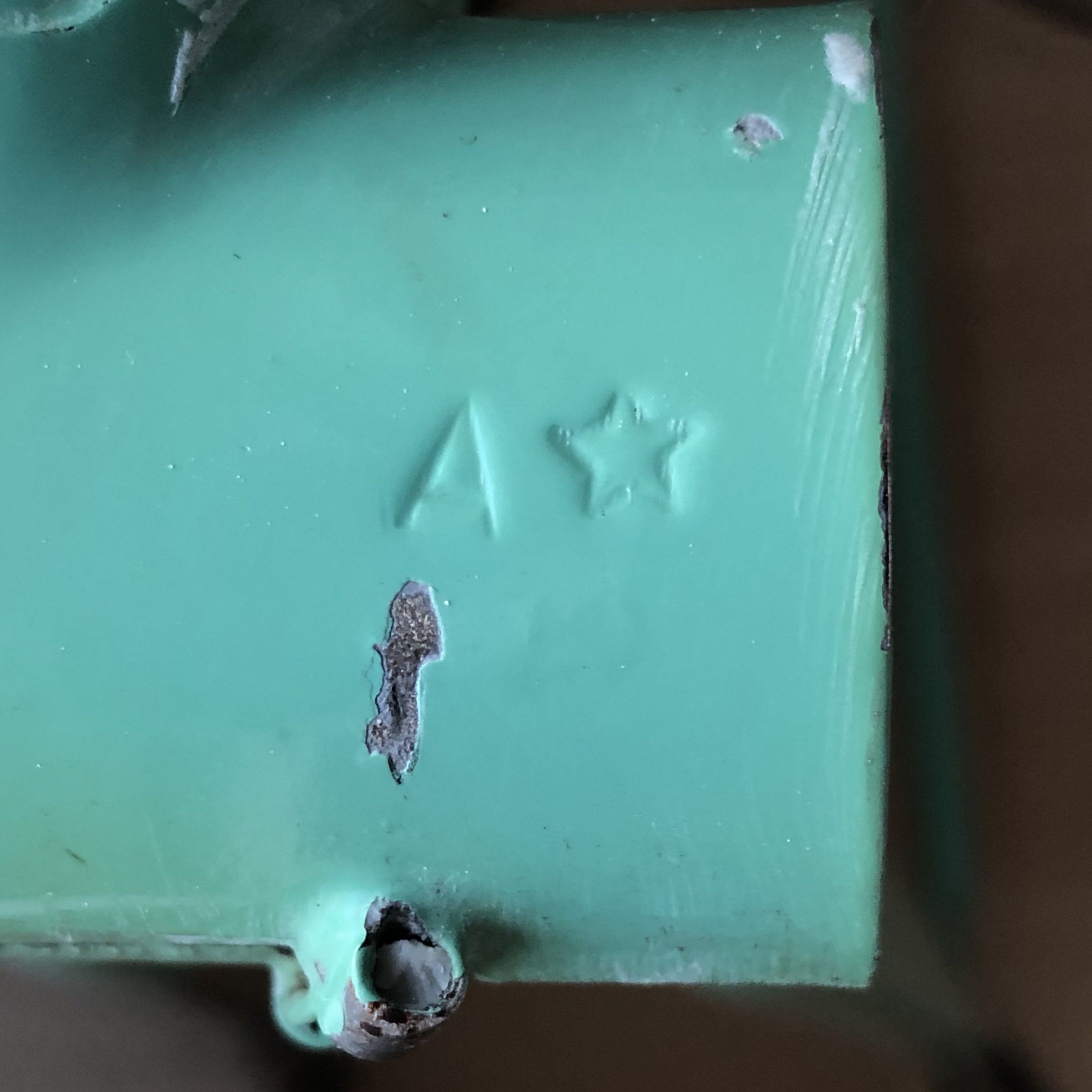

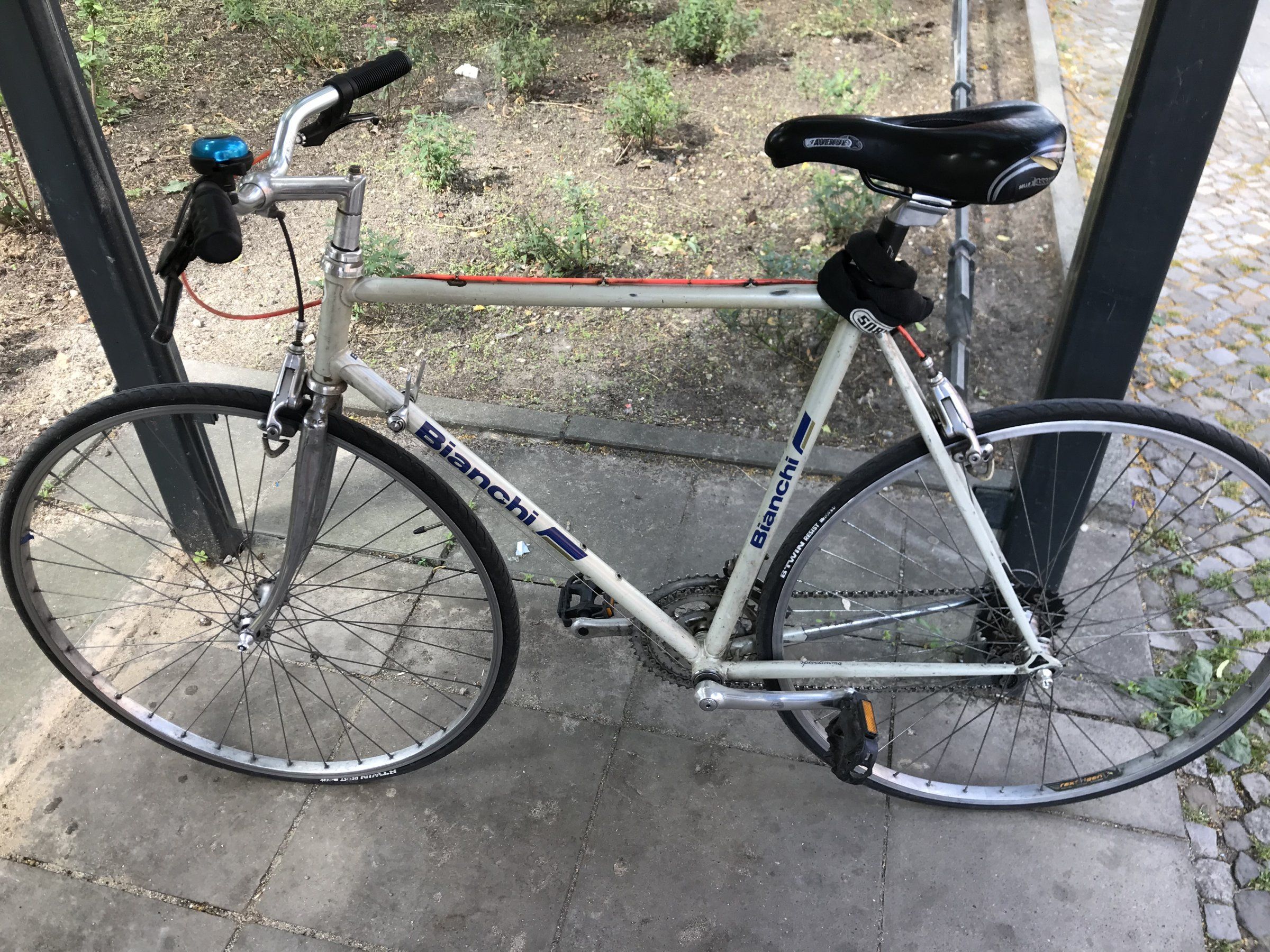

Nachdem ich lange still mitgelesen habe möchte ich gerne mal mein aktuelles Projekt vorstellen: ein perlweißes (mittlerweile nikotingelbes) Bianchi, welches ich für einen Spottpreis erstanden habe. Schlechte Bilder, komische Farbe und merkwürdiger Aufbau sei dank.
Soll jetzt neu lackiert werden, so langsam fange ich an Teile dafür zu sammeln.
Mich würde interessieren, ob ein X3 ist?! Celeste oder Perlweiß? Was mache ich mit dem Chrom? Fragen über Fragen...
Die Bilder zeigen den Abholzustand, habe es mittlerweile demontiert und gesäubert.

Willkomen im Forum und Glückwunsch zu diesem Fund! Das wird ein echt schönes Rad!
@Bianchi-Hilde
Gehört da ein Nuovo Gran Sport oder ein NR ran?
Beste Grüße, Geduld und Genesung!
Sollte eines aus `75 sein oder?

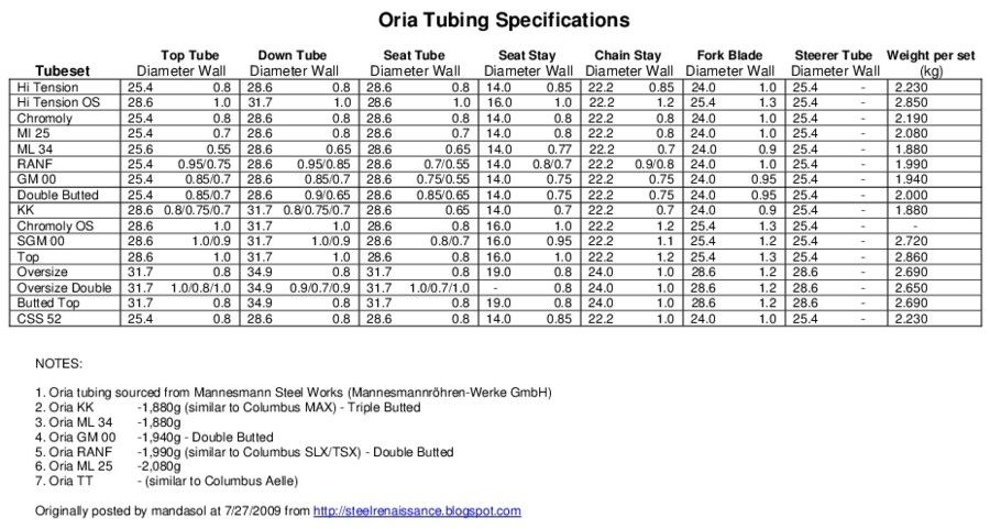

Liebe Freunde,
gibt es soetwas wie eine Übersicht, um einschätzen zu können, welche Qualität der folgende Rahmen besitzt (siehe Bild)?
Für Columbus-Rohre besitze ich so eine Übersicht, die 14 verschiedene Rohrsätze beschreibt bzgl ihrer Einsatzmöglichkeiten etc.

Das war eine ganz einfach Qualität, relativ dick (1mm durchgehend). Diese Rohre wurden bei Bianchi ab ca. 88 bis in die 90er rein für die Einsteigerräder benutzt. Bessere Rahmen bekamen dann Cromor.
Meinst Du sowas?
Wobei das nicht sonderlich helfen wird, da es sich entspr. Aufkleber um eine nur 3 Hauptrohre Rohre Bianchi-Spezialität handelt; also wohl eher zur unteren Mittelklasse passend unkonfiziertes Hi Tension mit um die 0,8 mm Wandstärke und Baustahl/ Wasserrohr an Hinterbau und Gabel. Das wird Dir in dieser Detailtiefe der Hersteller-Katalog aber wohl auch nicht verraten sondern von Spezial oder so sprechen - wie das damals Alle gemacht haben.

Das 901 ist schon recht weit unten in der Hierarchie der Rahmen. Letztendlich wurden alle billigen Rahmen aus diesem Rohr gebaut bei Bianchi. Meiner hatte übrigens eine 26,4 Stütze drin. Leider taucht in der Übersicht weder ein Rohrsatz auf, der 26,2, noch 26,4 rechtfertigen würde, das müssten ja 1,1 oder 1,0 mm am Sitzrohr sein, bei klassischen Maßen. Also Sonderanfertigung für Bianchi. So etwas einfaches hatte Columbus gar nicht im Programm. Cromor ist mehrere Klassen besser. Die Haltbarkeit ist allerdings trotzdem nicht schlechter, die wird eher von der Lötarbeit bestimmt. Viel Aufwand oder Geld würde ich nicht reinstecken, einen besseren Rahmen kannst du in celeste mit Chrom dran für 200€ bekommen, dafür bekommst du keinen Chrom und Neulack.
