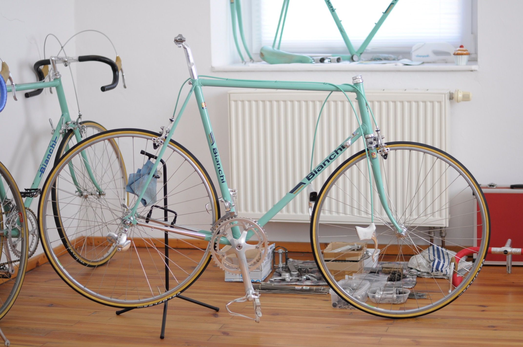

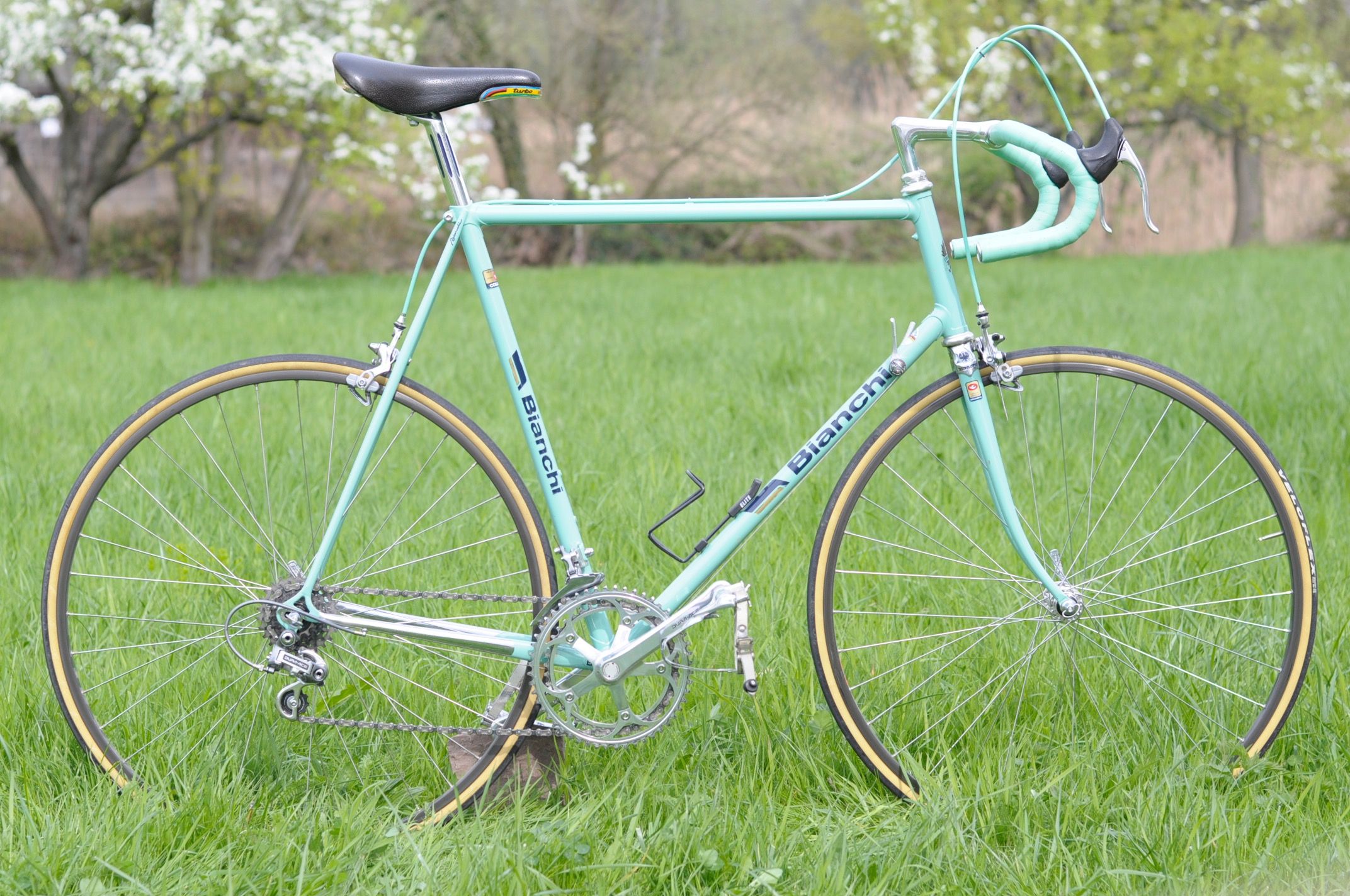

Wenn du eh einen Cinelli verbauen willst, ist es auch egal, dass an den Rahmen eine Super Record gehört, oder? Der Zustand ist aber bemerkenswert gut.Mit der DURA ACE war dieser Rahmen eigentlich recht gut bestückt. Es hat mir jedoch einfach keine Ruhe gelassen, daß ich noch von einer einsamen C-RECORD erster Generation im dunklen Keller wusste. Der Auslöser wirklich noch einmal von Vorn anzufangen war dann ein Laufradsatz bestehend aus C-RECORD Naben und Campagnolo DELTA Felgen. Diesen erwarb ich zusammen mit einem 77er LÜDERS. So kommt das eine zum anderen...
VORHER:
NACHHER:

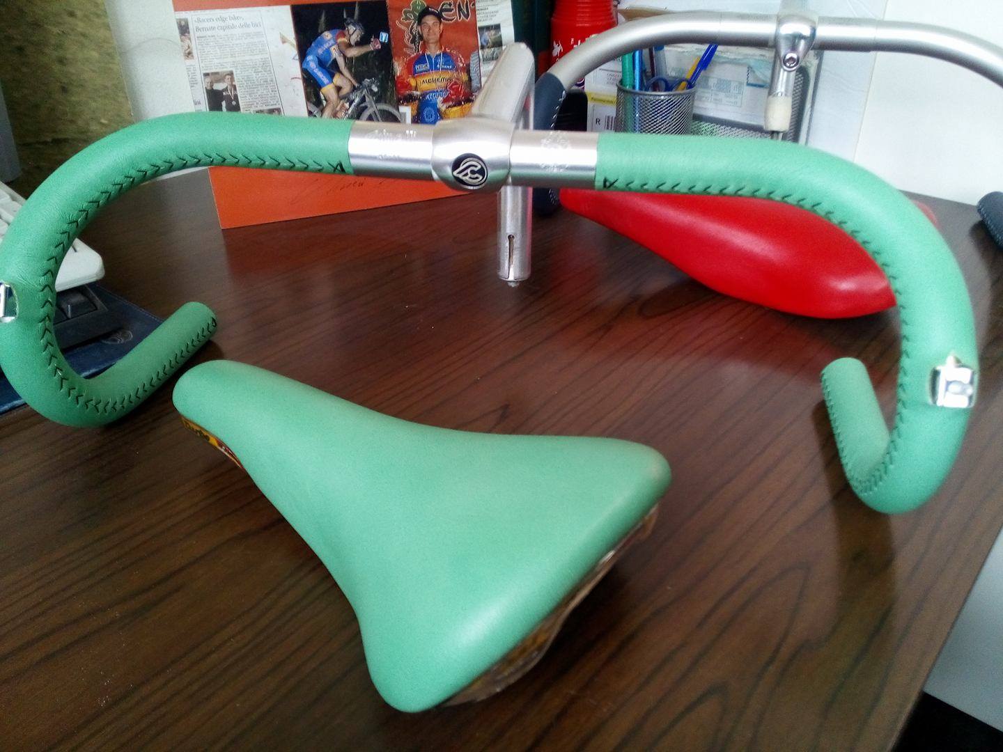

Und weil offensichtlich noch etwas fehlt (Nachricht von ALMARC):
Ja, ist Cinelli!

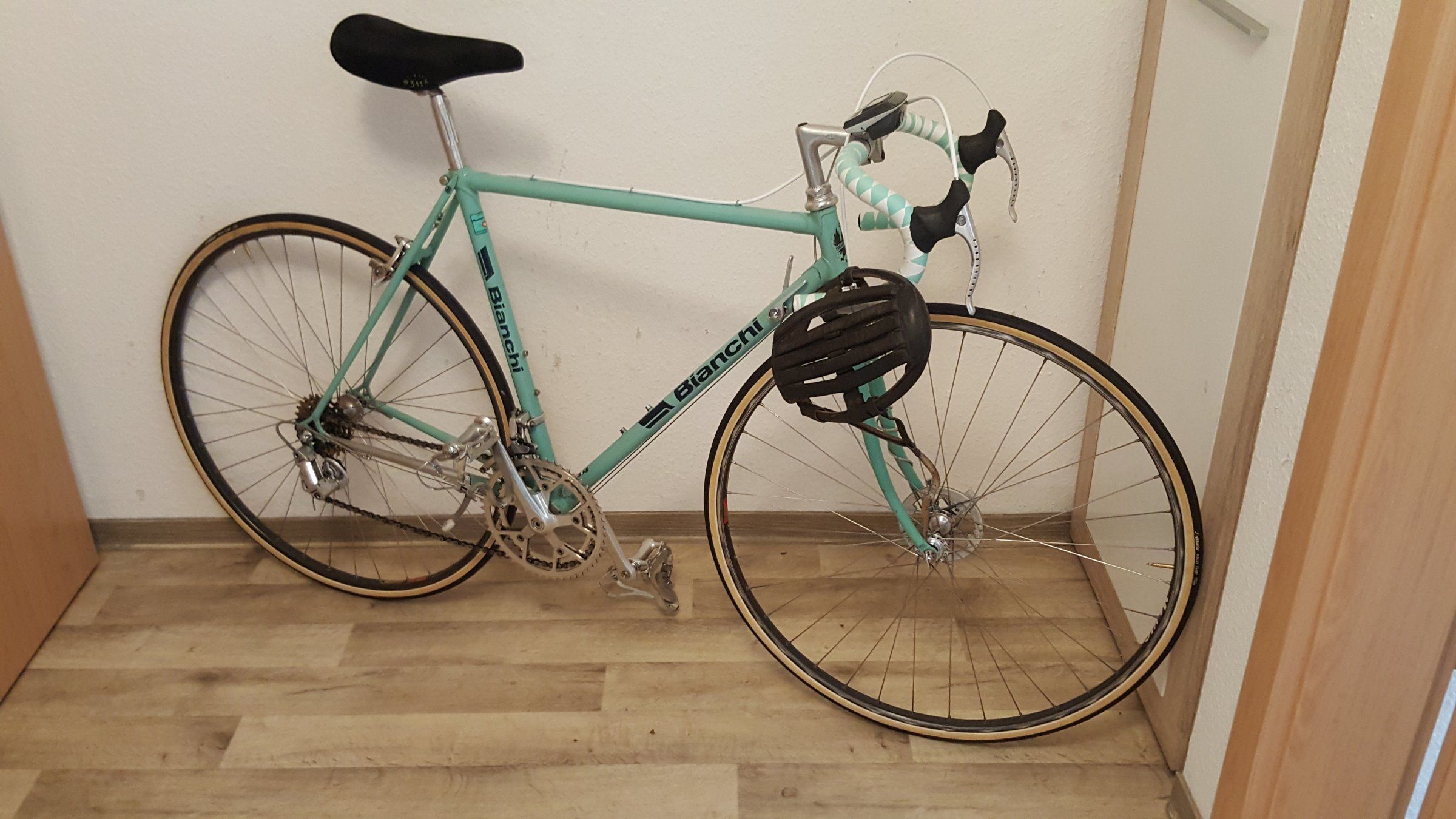

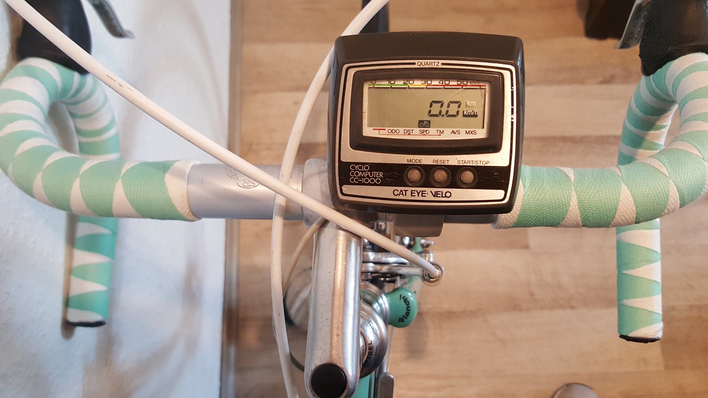

Hab heute mal die Zeit genutzt um mein Bianchi fertig zu machen.
Es sind dann doch erstmal weisse Zughüllen geworden.
Der Sattel wurde gegen einen San Marco getauscht. Eigendlich wollte ich ja einen Turbo nehmen, aber da der doch nicht mehr so schön ausschaut hab ich das dann gelassen.
Aus der Laune heraus kam dann auch noch ein zeitgemäßer & wunderschöner Computer ran...
Und die richtige Pelle für die Rübe darf natürlich auch nicht fehlen! Sicherheit geht ja vor!
Anhang anzeigen 538008 Anhang anzeigen 538009
Das Lenkerband ist handwerklich toll gemacht...... Respekt....... aber passend finde ich es nicht
Von der Linie (Max Insert hat die erfunden, glaub ich) weiß die Gabel nichts. Du solltest sicher sein, daß der Vorbau in einer Tiefe klemmt, wo die Gabel noch trägt, also unterhalb des Gabelgewindes. Das heißt im Zweifelsfall: Zerlegen, nachmessen.Ach und die den Vorbau könnte ich noch gut 1,5cm rausziehen dann wäre da die Linie.
Denke das ist ok und sollte der Gabel nichts antun?
