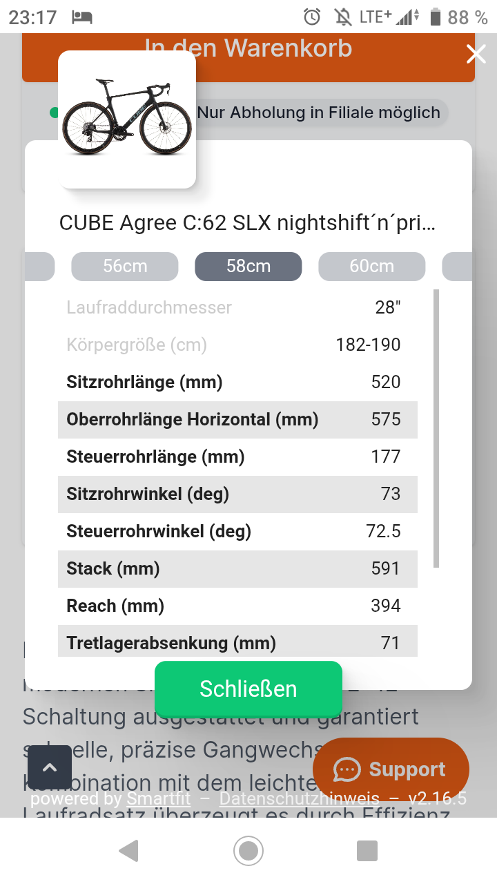

Ich konnte heute mit 180/85 einmal das Litening in 54 und 58 fahren, da ein ein 56 nicht vorrätig war. Waren natürlich etwas zu klein und viel zu groß, tendiere also zu 56. Aktuell bekommt der Händler Vorort aber auf absehbare Zeit (bis Mai 2026) nur das Race Modell rein und ich will aber unbedingt das Pro. Habe mir jetzt also das Pro online bestellt und spare so auch noch 10 %. So tut Cube den Händlern Vorort keinen Gefallen.
Das 58 war dir viel zu groß? Na dann bin ich mit meinen 187 mal auf mein bestelltes 60ger gespannt. Hab aber auch keine Ahnung wann das beim Händler eintrifft, drei Wochen finde ich sehr optimistisch.

Weil die Maße ähnlich sind, bei mir 180/88: Ich kann nur über mein renoviertes Uralt-Agree (2016) sprechen, aber das ist mir in 58 definitiv zu groß. 56 würde wahrscheinlich super passen. Ich komme mit gerader Sattelstütze und 80-mm-Vorbau gut zurecht, inzwischen ohne Spacer. Etwas kompakter könnte ich mir auf jeden Fall vorstellen. Beim aktuellen Agree wird das also hinhauen mit 56, übers Litening kann ich keine genaue Aussage treffen.
Ich bin 189, Beinlänge 92, Armlänge 66 und fahre Agree in RG62 (der Rechner empfiehlt 60). Ohne Spacer hätte ich eine Sattelüberhöhung von 10cm, mit allen Spacern noch 6cm, was für mich auf Langstrecken perfekt ist.

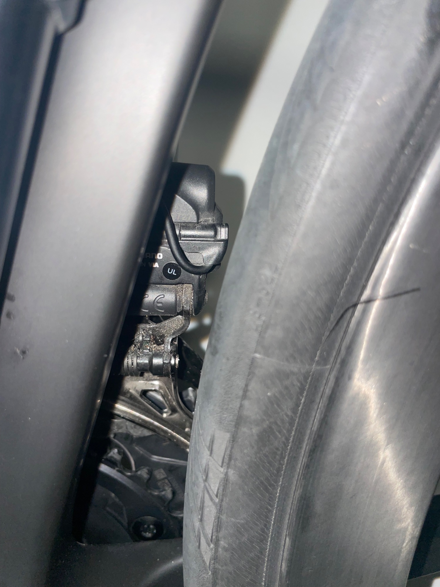

Ich (169cm, Schrittlänge 78) bin die letzten 4 Jahre ein C:62 Cross Race in RH50 gefahren. Im Laden noch mal ein anderes Agree in RH50 gefahren und hab mich nicht wohl gefühlt.
Heute 1. längere Probefahrt. Leider Geil. Lackierung und Optik finde ich Hammer. Gefühl auf dem Bike sehr gut, nach 50 Km immer noch wohl gefühlt.
Reifenfreiheit 32 mm war mir wichtig, da ich diese auch am Crosser gefahren bin. Am Agree bin ich da aktuell skeptisch. Vom Rahmen und Gabel sollte es locker passen, aber am Kabel vom Umwerfer sind jetzt schon gerade mal noch max. 3mm Luft. Das wird echt eng.
Morgen dann mal Feintuning der Schaltung und mit allen den Sachen in der Shimano App Vertraut machen.

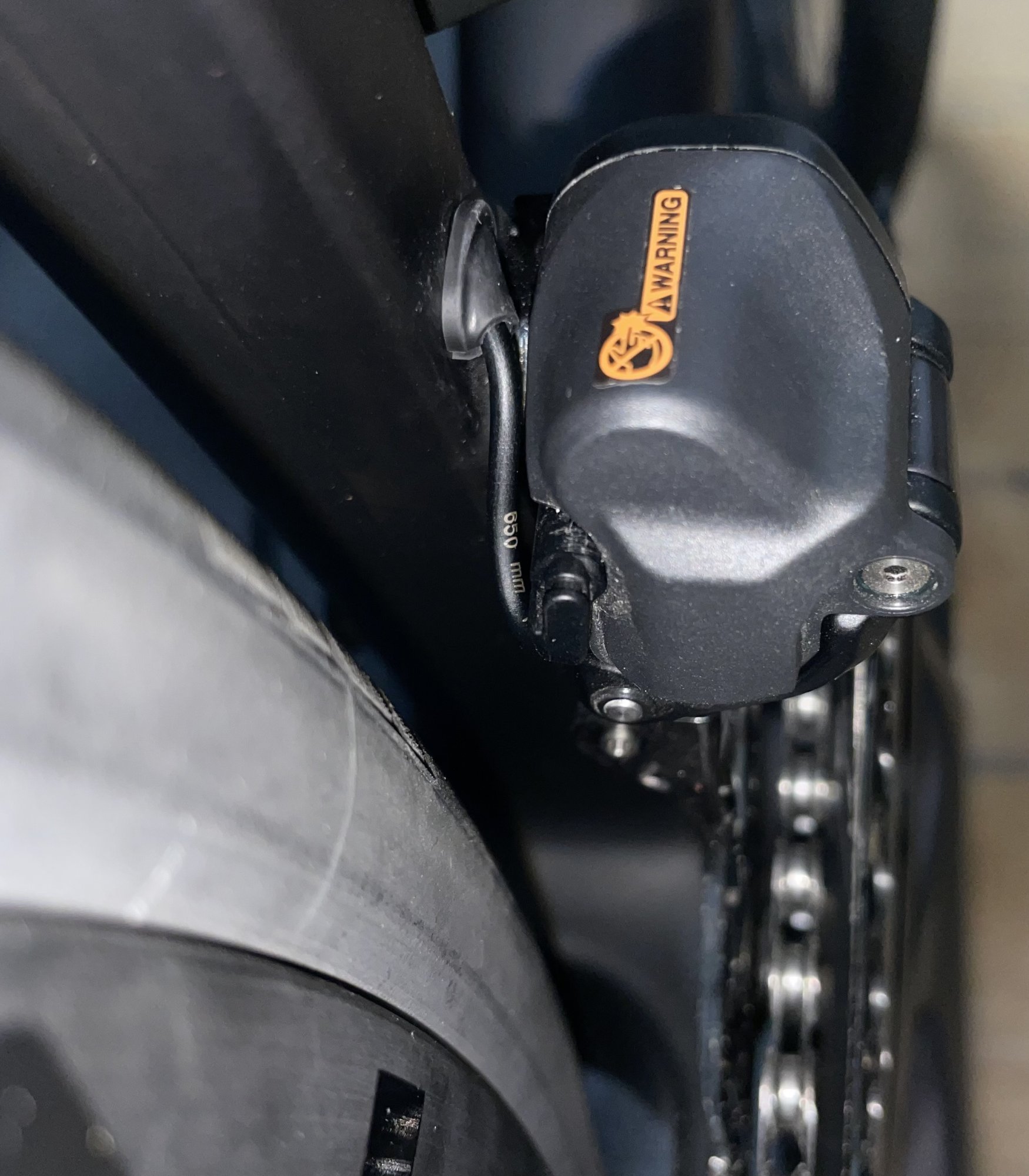

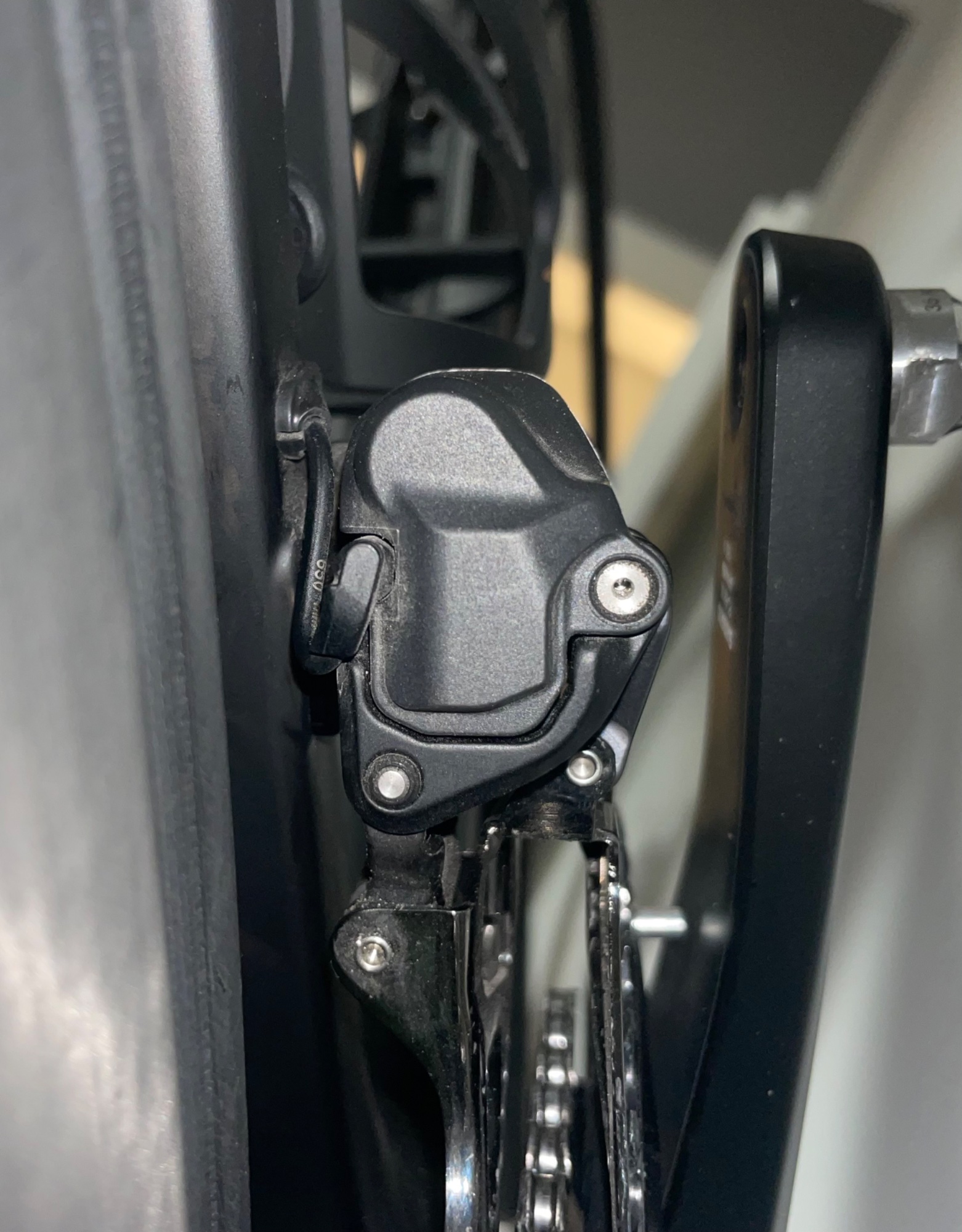

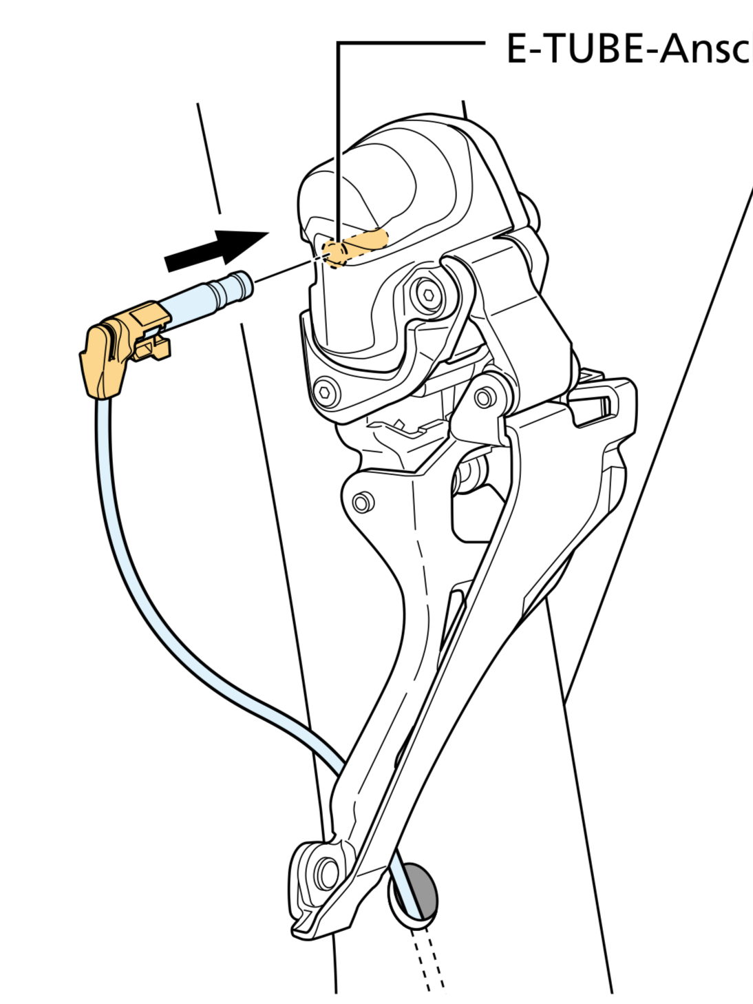

Der Stecker ist „falsch“ montiert das Kabel kann man auch nach unten führen dann ist mehr Luft. War vor etwa einem Jahr mal Thema.
Leider etwas schlecht zu erkennen:
Ah OK...Danke @Scar für die Info. Gut zu Wissen. Schau ich mir morgen mal an. Ggf. stöpsle ich um. So tief steck ich in der Thematik DI2 mit all den Feinheiten noch nicht drin.
So sind es dann ca. 10-12mm Abstand zum Reifen.
Keine Ahnung warum das bei Cube so montiert wird. Passiert ja vermutlich im Werk und nicht beim Händler.
Hier nochmal 2 bessere Bilder:
Ui danke, muss ich an meinem 2025er auch noch korrigieren... stört mich schon seit ich das bike habe und denke mir immer "muss das so?" :D
