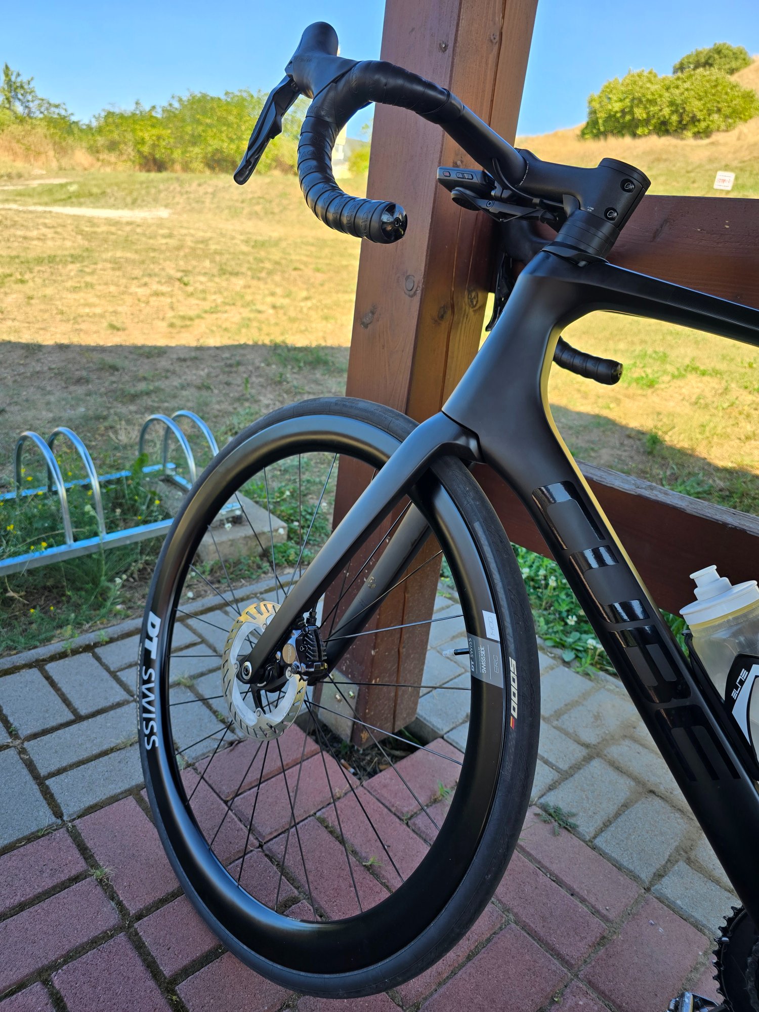

Hat sonst wirklich niemand dieses Klickgeräusch? Vor allem bei über 30 °C.
Ich habe den Lenker, die Spacer auseinandergebaut und etwas gefettet – hat nicht geholfen.
Dann habe ich die Sattelstütze ausgebaut, alles, was möglich war, gefettet: Schrauben, Klemme usw.
Auf die Sattelschienen habe ich Carbonpaste aufgetragen. Danach war das Geräusch für etwa 300 km verschwunden.
Dann kam es bei Hitze wieder, aber seltener.
Ich komme einfach nicht dahinter, was das Problem ist.

Nein, das Geräusch kommt nicht von den Speichen. Es ist das nicht. Ich war so erleichtert, dass es nach dem Auseinanderbauen, Einfetten und Auftragen der Carbonpaste am Sattelbereich still geworden ist – aber nach etwa 300 km bei ungefähr 35–40 °C trat es wieder auf, wenn auch seltener. Es stört mich jetzt nicht so sehr, aber ich möchte herausfinden, was es verursacht, und die Ursache vollständig beseitigen. Es kommt nur vom Sattelbereich, aber was genau? Ich habe alles mögliche gefettet.
Während der Fahrt hört es sich außerdem so an, als käme es von den Steuersatzlagern… Wenn ich auf dem Rad sitze und mein Gewicht darauf gebe, oder den Griff am Lenker wechsle, oder über eine kleine Unebenheit fahre und es heiß ist, gibt es ein feines Klickgeräusch. So wie im Video, nur jetzt seltener.

Mhhh. Was für einen Sattel fährst du? Selle Italia Sättel haben bei mir bspw auch sehr oft gekackt. Oft hat es geholfen die Sattelstreben etwas fester zu klemmen. Was mir sonst noch so einfällt ist der Halter fürs Garmin, falls sich die Schrauben gelockert haben. Manchmal klappern meine Trinkflaschen auch 🤣
Ist das Geräusch auch da wenn du im Stehen fährst?
Nein, das Geräusch lässt sich im Stand nicht reproduzieren. Es tritt nur beim Fahren auf, egal ob rollend oder beim Treten.
er meinte wenn du fährst aber stehst, also nicht im sattel sitzt. nicht am stand.
Wenn ich mich richtig erinnere, gab es auch dafür ein Beispiel. Aber ich erinnere mich besonders deutlich daran, dass das Geräusch vor allem dann auftrat, wenn ich mich auf dem Rad positioniert habe und gefahren bin – zum Beispiel, wenn ich den Griff am Lenker gewechselt habe, oder ihn absichtlich belastet habe, gezogen oder gedrückt habe, oder auch einfach nur den Lenker gehalten und gefahren bin
hast du eine Lenker-Vorbau Kombi oder den klassischen Vorbau und Lenker ?
Auch am Lenkerbereich habe ich alles gemacht, was möglich war – Fett/Karbonpaste dort, ahol es nötig ist.
