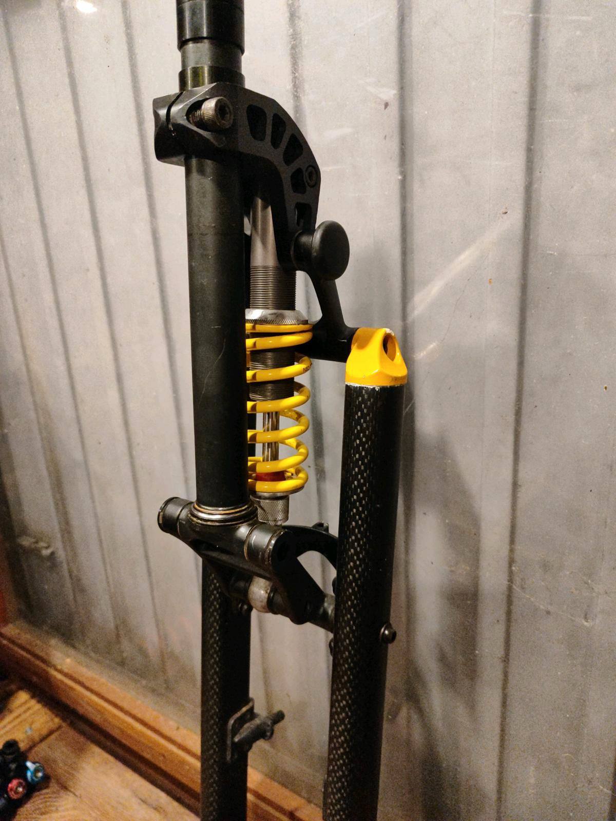

Das mit er Federung kann ich mir auch vorstellen... Oder eher stoßdämpfung, wie langer Vorlauf oder so
Gabel mit einer Kurzschwinger mit außenliegenden Dämpferelementen
Trapez Gabel mit zentralem Dämpfer in Höhe des Lenkkopfrohrs
Da gibt's genug Beispiele im Motorrad Bereich der 30 / 40ziger Jahre

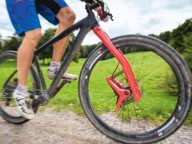

zu den lauf-gabeln, bin schon mal eine große als auch die kleinste gefahren. die kleinste finde ich am überzeugensten für gravelbereich im offroad gelände kommt sie aber an ihre grenzen. das merkt man leider auch bei der großen das das system mit der fehlenden dämpfung zu kämpfen hat die bei großen federwegen nötig ist. halte ich aber dennoch für einen interessanten ansatz den man noch verbessern kann.
