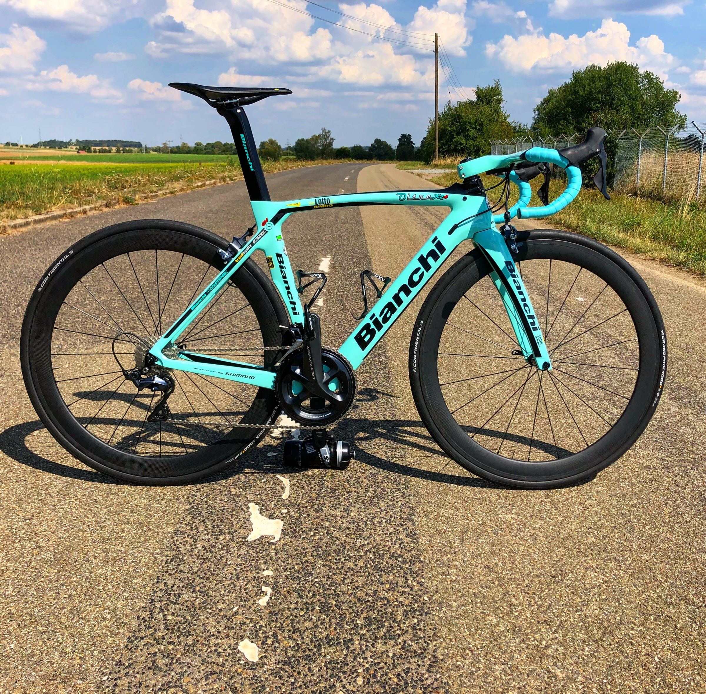

Jetzt gehts erstmal in die Alpen mit meinem anderen Rad..
Bin verliebt in mein bianchi ☺️☺️☺️
sehr schönes Radel ! Das in komplett matt schwarz und mit silbernen Speichen und hydraulischen Disc Brakes mit RT81 Scheiben und Trickstuff Belägen und 1 mal 10 Schaltung uiiiiiii uiiiiiiii wow
