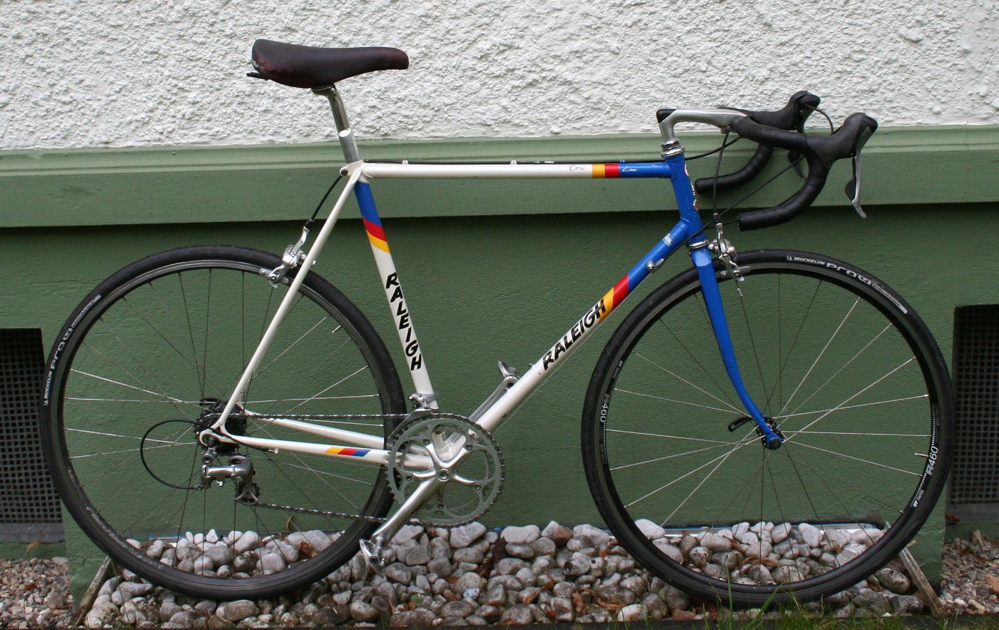

@Osso was hast du denn für ein Stahlrad? Und was macht es so besonders für dich
Emotional natürlich weil es exakt der Rahmen, nur in kleiner Rahmengröße, ist den auch mein erstes richtiges Rennrad hatte. Also ich mag einfach die klassische Form. Und mit etwas kleinerem Rahmen kann man darauf auch eingemaßen Aero sitzen,.
Dann passen da relativ breite Reifen rein. Bei mir die 25mm Pro4 Endurance die real ca. 28mm breit sind. Dazu dann die Stahlgabel die einiges am Schlägen wegsteckt. Das heißt für micht das ich auch auf schlechten Straßen mit Schotterabschnitten oder Schlaglöchern mal volle Kanne druchbrettern mag, ohne das ich gleich vom Rad fliege oder ich angst von einer Reifenpanne hab. Das Stahlrad ist bei 230Watt auf meiner Teststrecke reproduzierbar gut 1km langsamer als mein Wettkampfrad (knapp 35 vs. 36) was aber für den Fahrspaß absolut keinen Unterschied macht. Der Spaß ist dann eben mal einen engen kurvigen Hinterdeich schnell zu fahren, auch wenn mal unbefestigte Abschnitte drin sind. Es sind vor allem diese kleine Strassen und Wege dich allein am liebsten fahren.

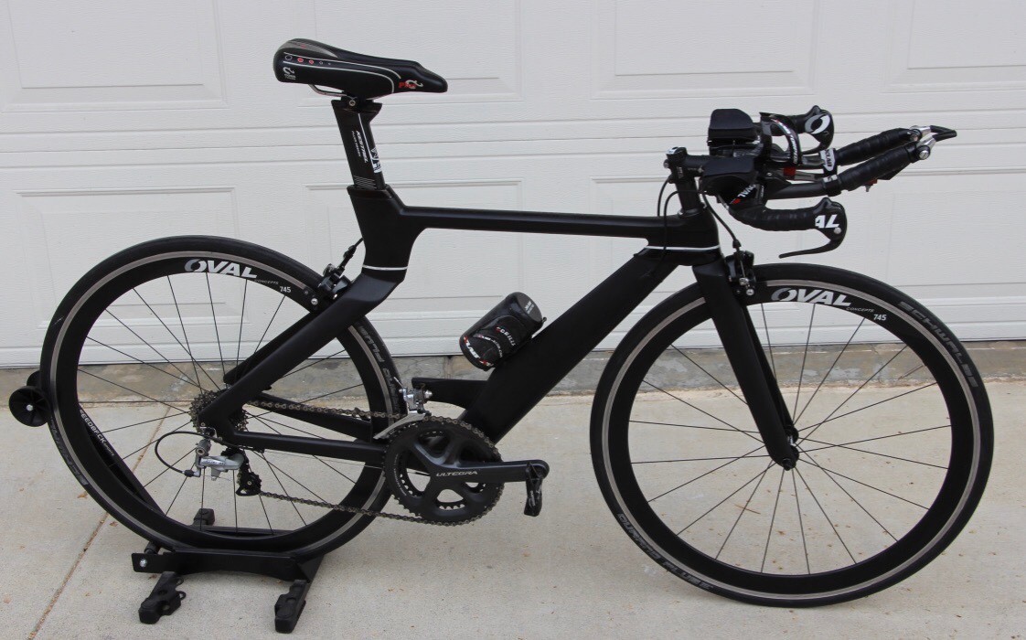

Wenn ich in Gruppentraining versuche ne Attacke von stärkeren Fahren mitgeben möchte, liegen die Prioritäten die Sache naturgemäß ganz anders, da muss ich jedes Watt sparen um ne Chance zu haben. Das ist auch der Grund warum ich auch an den Import eines aerodynamischen Chinarahmens denke.

ja, das Raleigh und mein Quantec haben beide auch diese Geo,. ist im Prinzip eine ganz klassische Race-Geo. Deswegen ist das bisher auch noch mein Favorit, wenn es nicht doch Disk wird. hab ja noch den ganzen Winter für ne Entscheidung ;)

weißt du, dass rennräder und zeitfahrräder ohne sitzrohr hergestellt wurden?!
vorzugsweise modelle von KESTREL

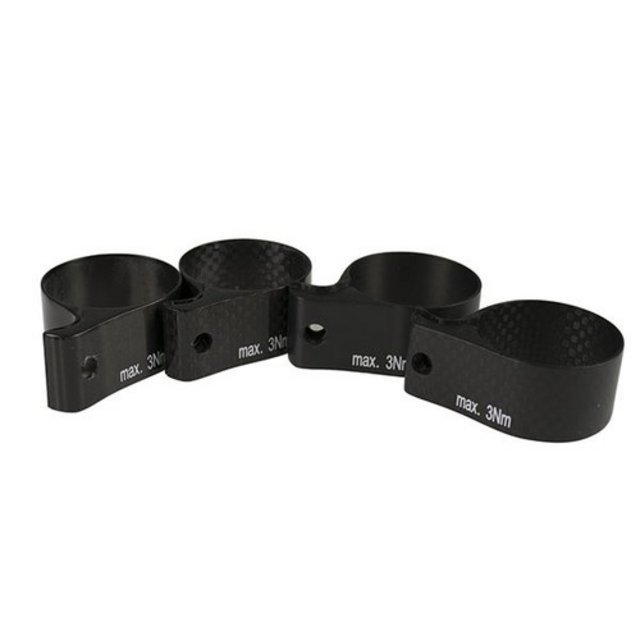

das Schwinn paramount, das mir ein Kunde überlassen hat, weil er die viel zu schmale umwerferschelle zu fest angezogen und das sitzrohr an dieser stelle gecrackt hat, fahr ich immer noch.
zuerst sollte es eins dieser räder mit nur einem kettenblatt werden. aber dann habe ich mich für diese umwerferschelle entschieden (s.u.) und fahre es mit umwerfer. (die bruchstelle habe ich vor montage versiegelt)
