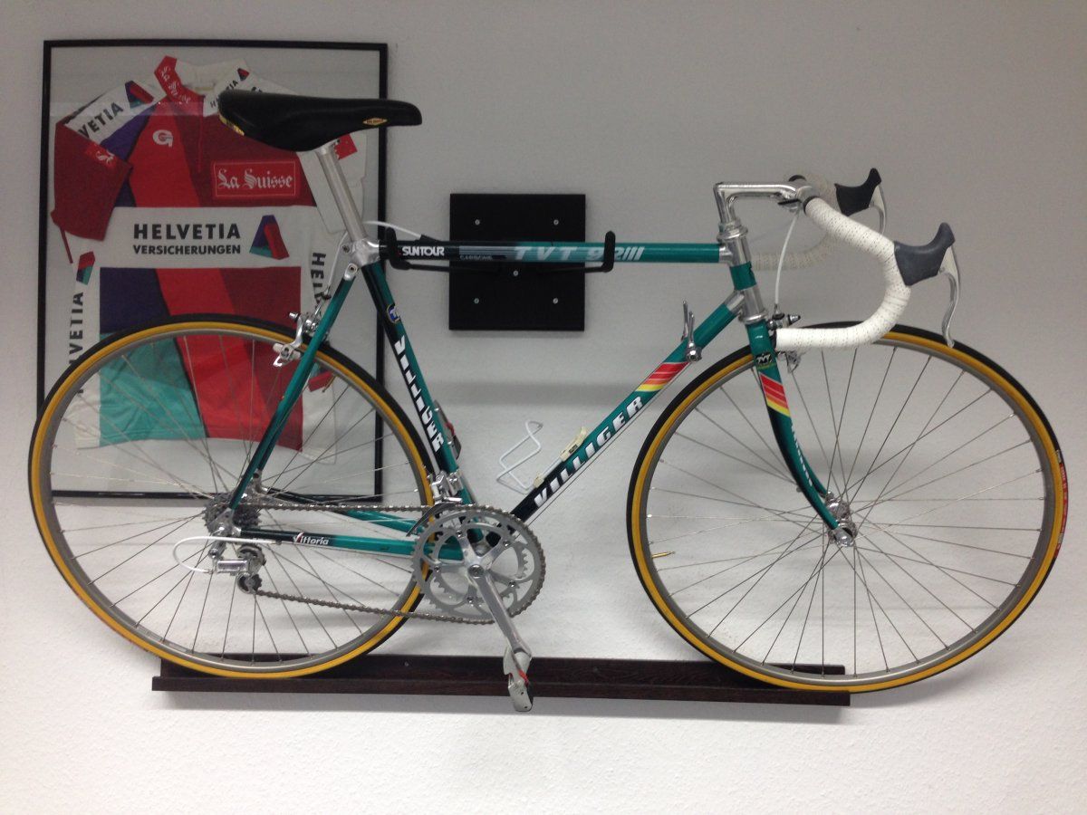

3ttt Pro Titanium 😱...der wird inzwischen schon mit Gold aufgewogen. Nimm einen ITM Eclipse oder ein 3ttt Record84 der geht immer ... hab' ich auch am TVT ... hier übrigens meine neueste Errungenschaft
Sehr schönes Teil, hast du eine Auflistung an Bauteilen?
