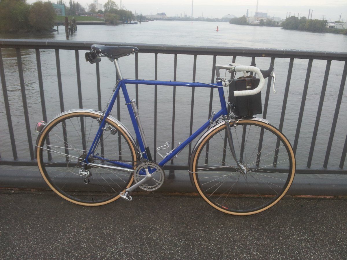

Hier mein nicht mehr junges aber noch jungfräuliches Brevetrad (Mit B17 Imperial Narrow). Bis zur "Entjungferung" (hoffentlich beim 200er Hamburg-Brevet Ende März) Werden noch ein paar Änderungen vorgenommen, aber es fährt schonmal super und der Winter ist (leider) lang.
Bei der ersten Ausfahrt mit Kamera (nicht die Handyknipse) mache ich auch ein paar anständige Fotos.
Weitere Bilder und Infos im Alteisenforum: http://www.rennrad-news.de/forum/threads/zeig-her-deine-n-klassiker.66268/page-532#post-3291657
Eine 175er Kurbel mit 39er KB ist schon unterwegs und eine kleinere Rolle für den Dynamo habe ich auch schon entdeckt.
