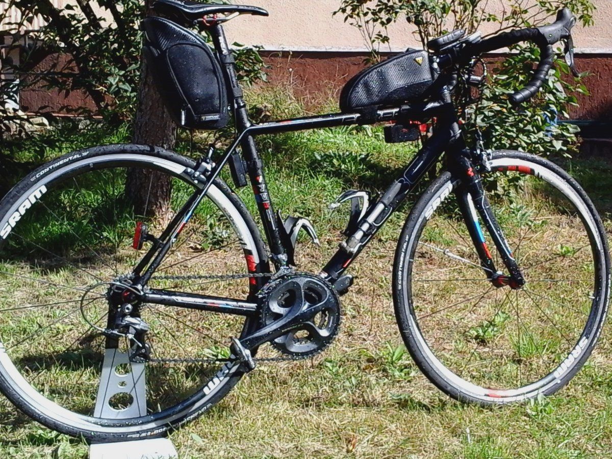

So nun mal meins, wird jetzt aber noch auf Nabendynamo umgebaut:D
