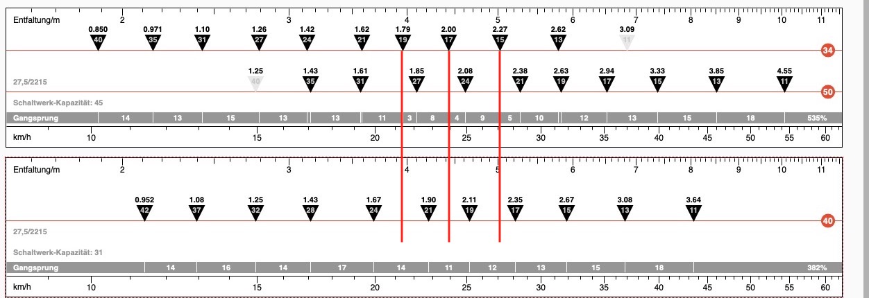

Ich möchte doch nochmal einhaken und euch meine Überlegungen teilen. Vielleicht hilft das ja auch dem @Raynec
Hier mal der Vergleich meiner beiden Lansgstreckenräder
2x11 | 50/34 | 11-40 vs. 1x11 | 40 | 11-42
Man sieht ganz gut was @refalo und ich meinen: Im entscheidenden Bereich zwischen 20 und 30 km/h habe ich mit 2x11 3 Gänge mehr. So richtig viel ist das zwar nicht, aber mit den zwei Gängen ab 45 km/h wären es "5 mehr" und das könnte den Aufwand schon rechtfertigen.

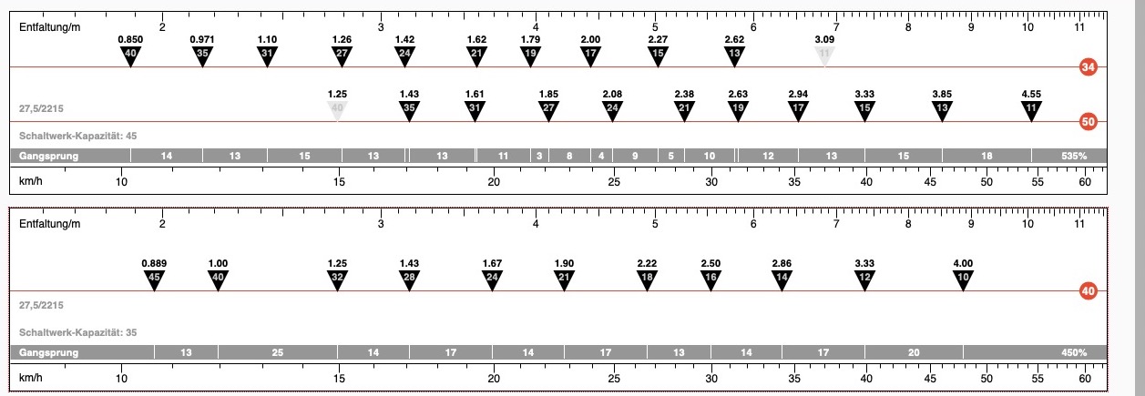

Vergleiche ich meine 2x11 Schaltung mit einer aktuellen 1x12 , sieht das nicht viel anders aus:
Aus diesem (und anderen Gründen) habe ich mich entschlossen, auch das Faran auf 2x11 umzubauen. Komponenten sind schon unterwegs, aktuell recht günstig im Abverkauf überall, weil ja jetzt 12-fach der heiße Scheiß ist.
So ist es geplant: 2x11 | 46/30 | 11-34
Sehr fein Abgestuft in der Mitte und nach oben und unten trotzdem genügend Möglichkeiten und nur ein einziger Gang Überschneidung.

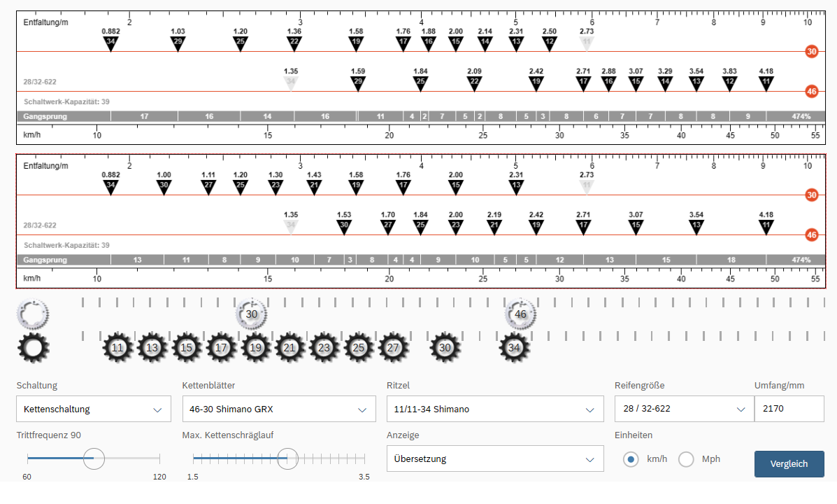

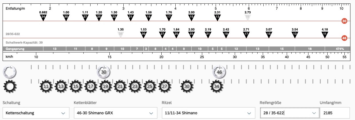

Ganz so schlecht mit 2*12 ist das auch nicht.
Mit Campagnolo Chorus 2*12, 11-34, Rotor 46/30 sieht das so aus:
https://ritzelrechner.de/?GR=DERS&K...RZ2=11,13,15,17,19,21,23,25,27,30,34&UF2=2170
Im schnellen Bereich 1er Sprünge, berghoch ordentliche Differenzen zwischen den Gängen.
Im Bereich zwischen 18 und 30 kann man sich entscheiden, ob man kleine Sprünge will (kleines Blatt) oder größere (großes Blatt).

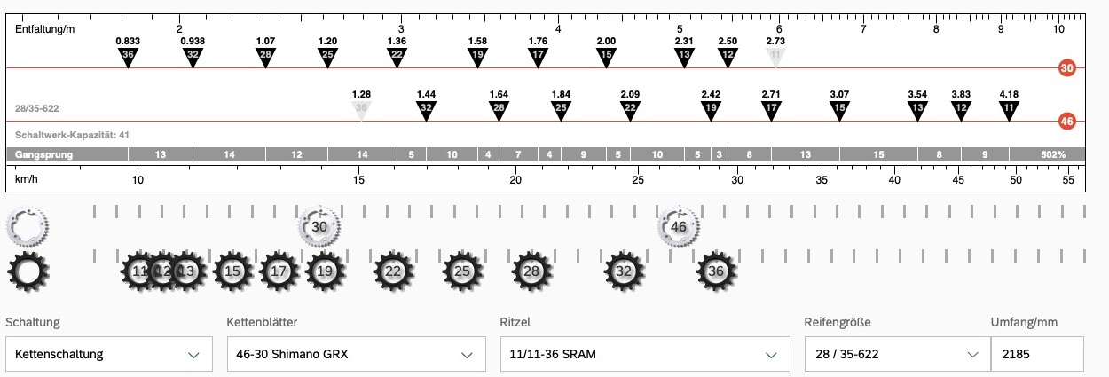

Ja genau. Mit 2x12 ist natürlich noch feiner möglich. Aber ich hätte auch gerne bei 2x11 eine feinere Abstufung bei den kleinen Ritzeln, finde aber keine Kassette für Shimano MTB-Freilauf die das bietet 🤷‍♂️
Mit SRAM-ROAD (FORCE PG-1170) ginge das aber die ist leider nicht kompatibel mit Shimano-MTB und eine andere mit der gleichen Abstufung finde ich nicht...
Deine jetzige 50-34 mit 11-40: Ich kann ja nur für mich sprechen, aber die 34/15-17-19 würde ich nicht als zusätzliche Gänge bezeichnen weil jeder Gangsprung dann das Kettenblatt wechselt und man drei gegenschalten müsste. Du schaltest doch noch manuell, oder macht die Elektronik das für dich? Dann kann es sich natürlich wirklich um zusätzliche Gänge handeln.
Die geplante 46-30 mit 11-34 hat dagegen wirklich die viel beschworene feine Abstufung mit 19-21-23-25-27-30 auf dem großen Blatt. Aber dann durch den riesigen Sprung 46 auf 30 (34%) müsste man 5 Gänge gegenschalten (wenn man groß-groß nicht fährt, sonst immerhin 3). Ich finde die Kassette wirklich super, aber eine feine Abstufung hinten braucht eigentlich auch vorne eine feine Abstufung; dann reicht aber die Untersetzung nicht mehr aus. Wieviele Gänge kann man denn überhaupt an einem Stück bei 11-fach schalten?
Ja, sehr schön. Campa fährt man dann im relevantesten Bereich auf dem kleinen Blatt, die Lösung von Shimano auf dem Großen. Ich bin da aber eher ein Freund von großen Kettenblättern und Ritzeln
So in etwa fänd ich das ideal:
Und die Sun Race
https://r2-bike.com/SUNRACE-Kassett...MIqJPGht_UiAMVrExBAh28lhMPEAAYASAAEgI2sPD_BwE
Die passt auf den MTB Freilauf
