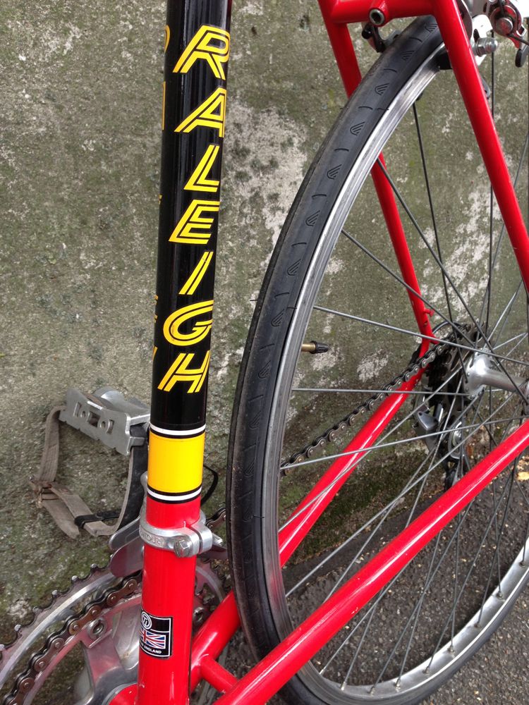

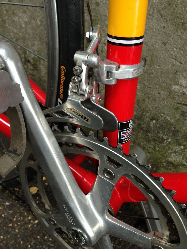

 RH 58cm (m-o), Rahmen + Gabel Reynolds 531. Einbaubreite 95/126mm, Sattelstützenmaß 26,4mm. Und das Simplex-Ausfallende hat ein Gewinde.
