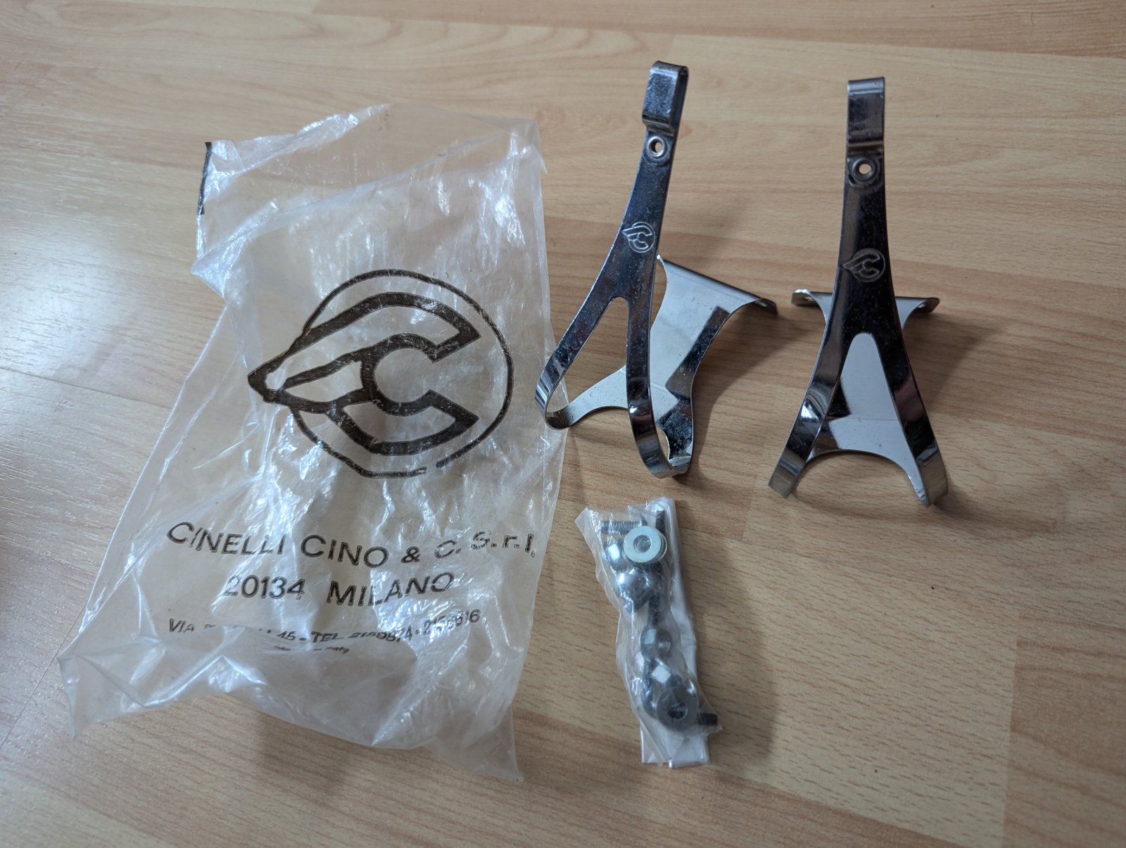

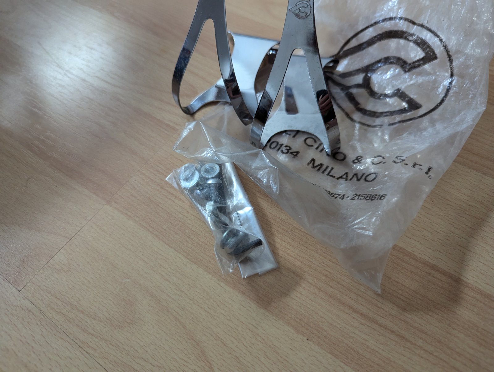

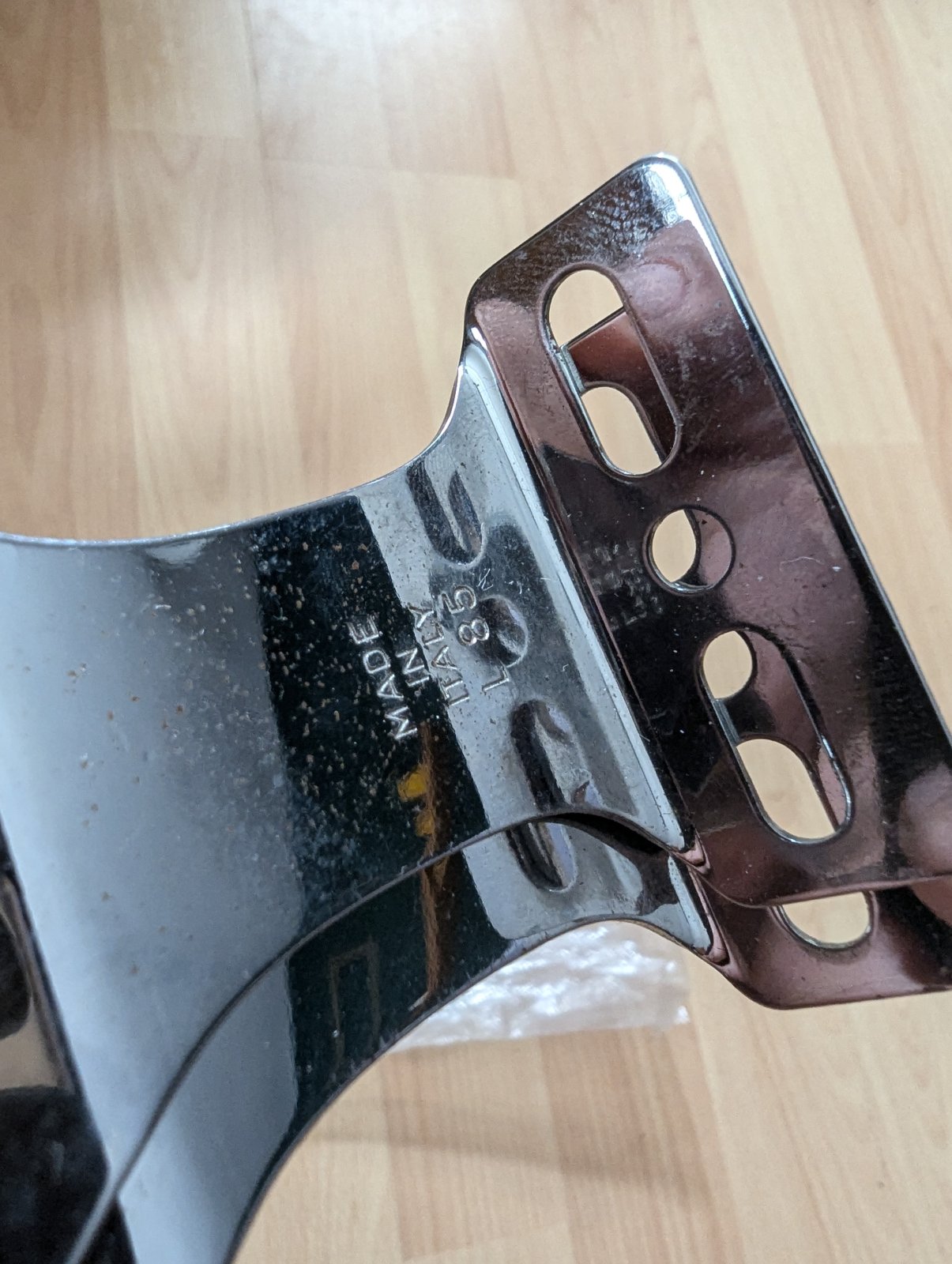

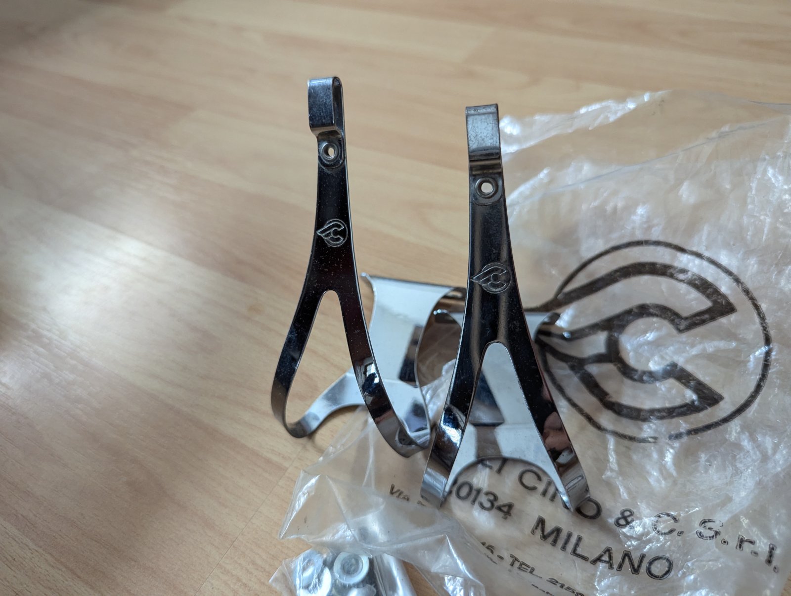

Cinelli Pedalhaken NOS mit Lagerspuren und sämtlichen Beiwerk
Größe L
Für 30 Euro plus Versand nach Wahl

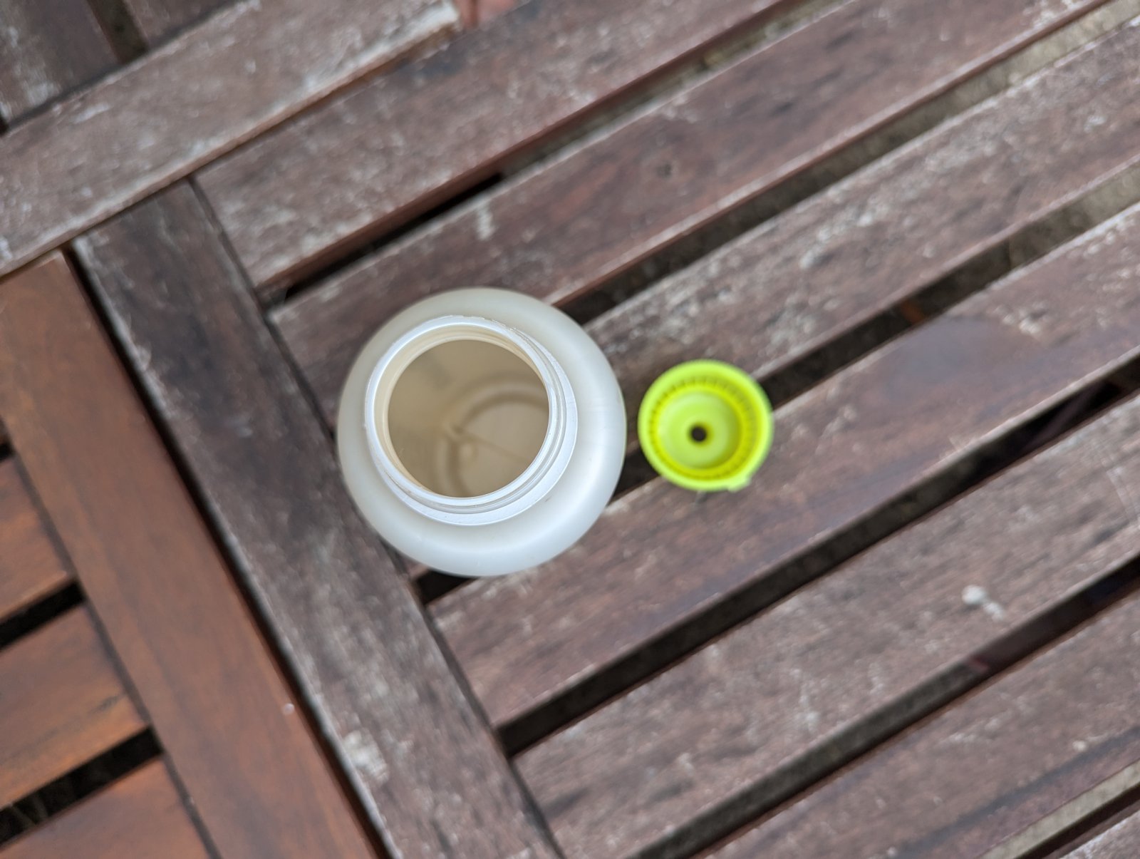

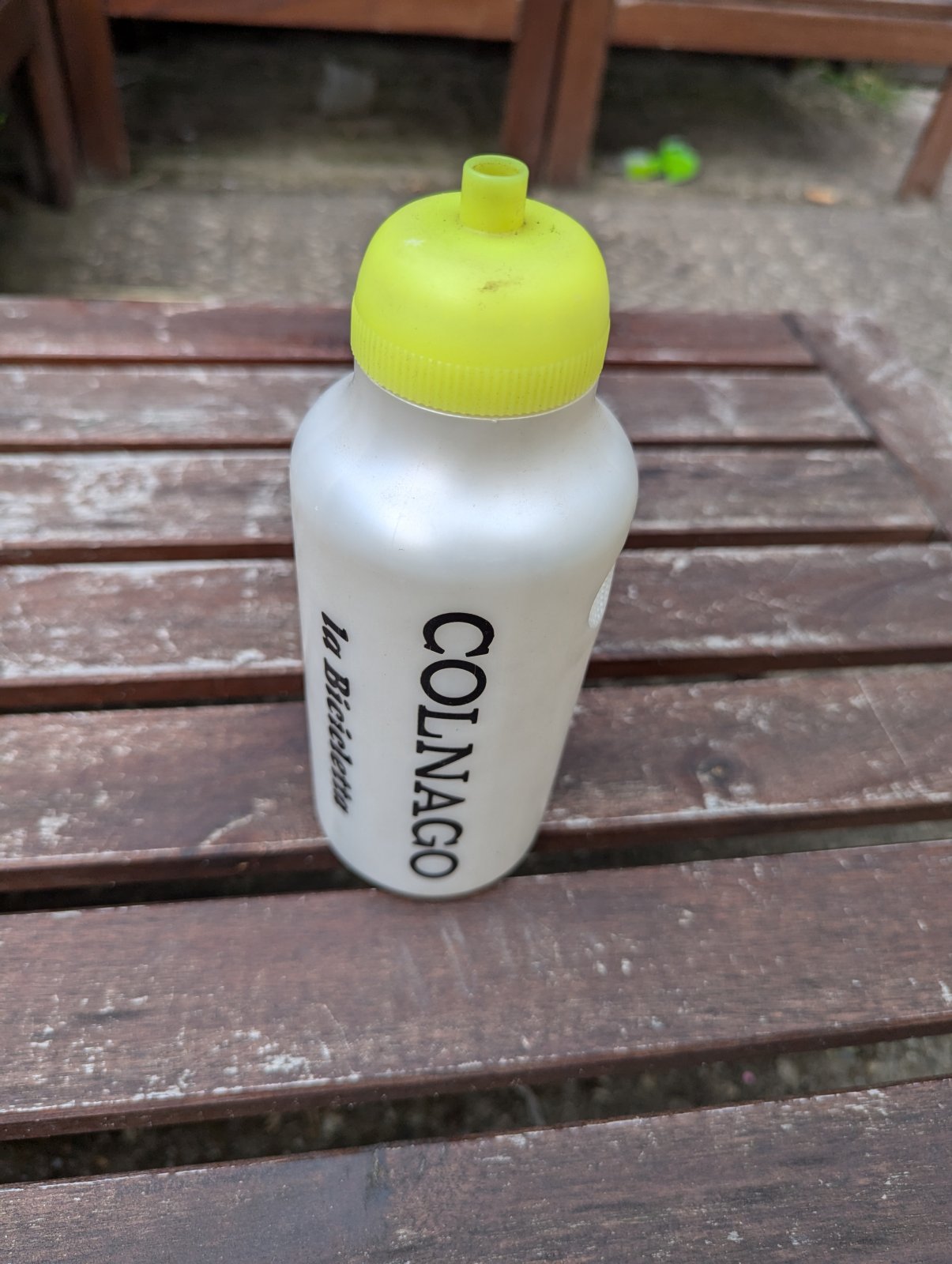

Colnago Trinkflasche in Perlmutt
Vermutlich aus den späten 90 ern?
20 Euro plus Versand

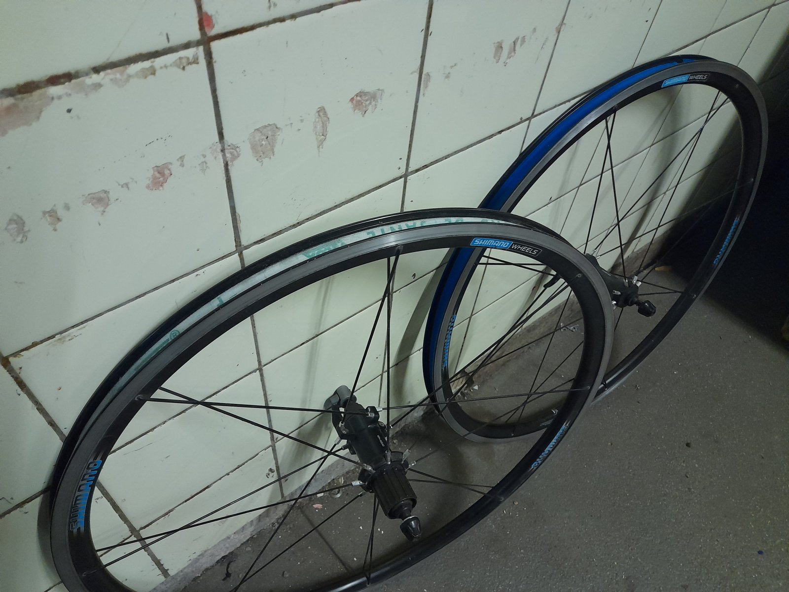

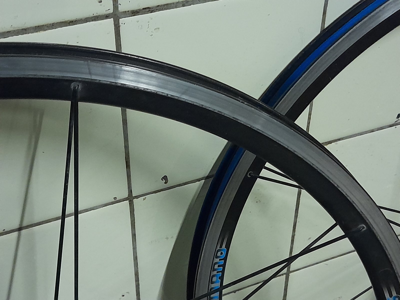

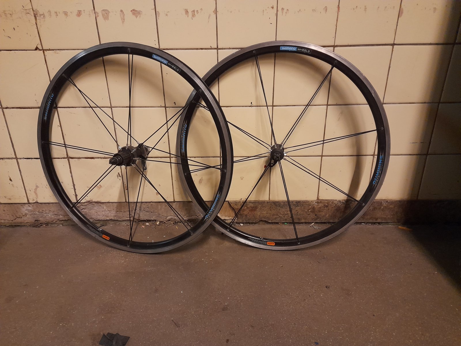

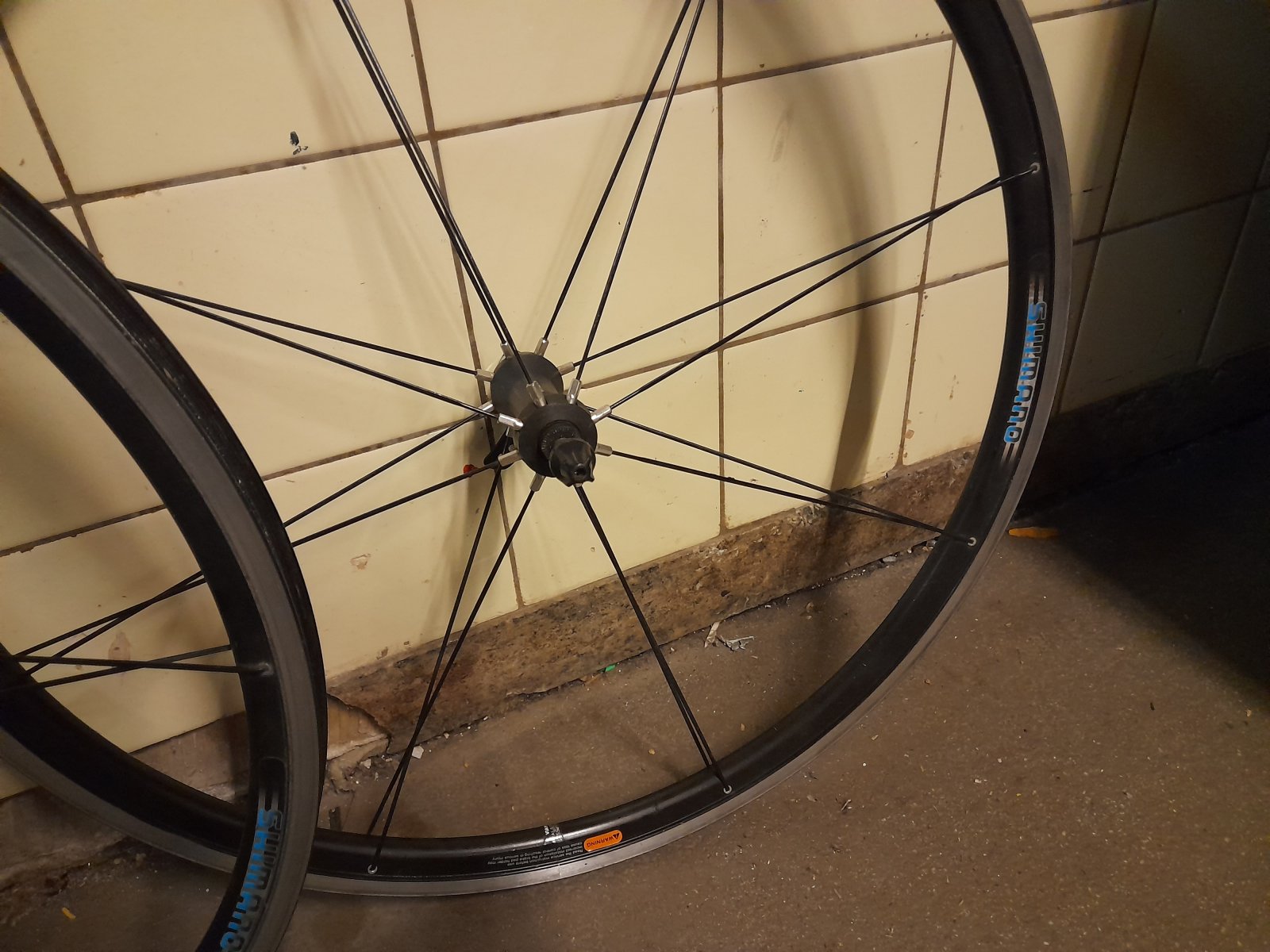

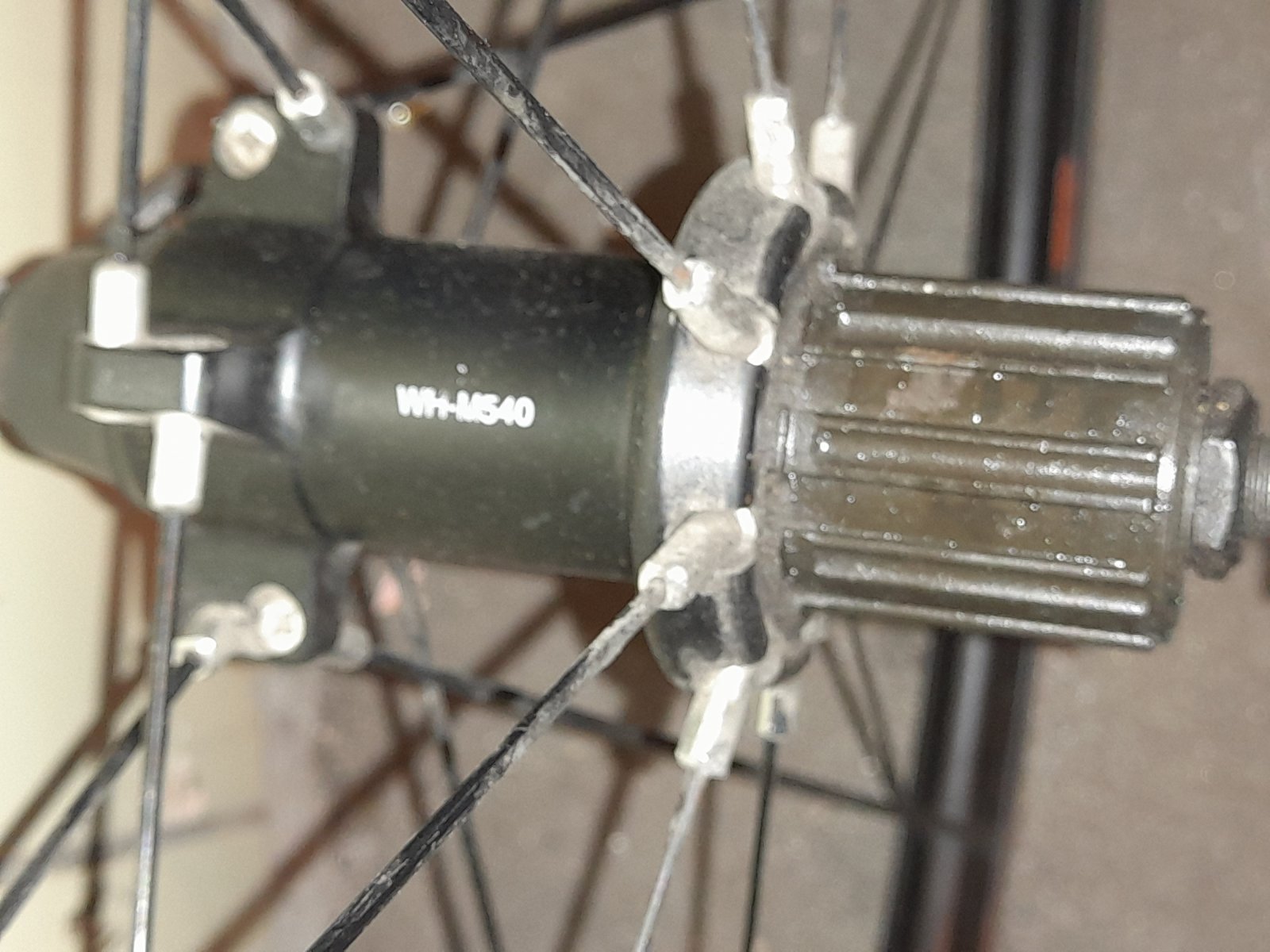

SHIMANO 26 " LRS
100 135
SHIMANO WH-M540
Ekelhaft, artfremd, scheußlich, abnormal, sche.....
Für die 26" Stadtschlampe
Sauber rund, nichts zubeanstanden 😉
60,- mit Versand
