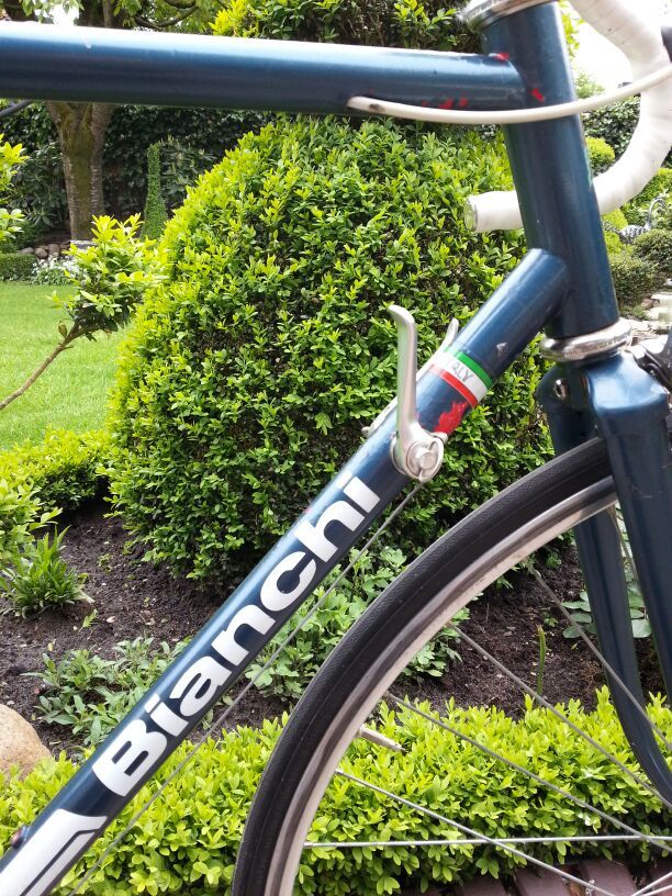

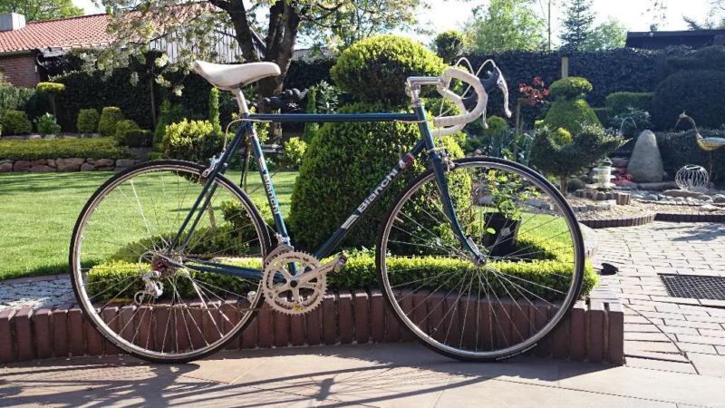

Hallo zusammen,
immer noch auf der Suche nach einem neuen Bianchi in meiner Größe, bin ich auf folgendes Rad gekommen.
Rahmenhöhe 57
Angeblich Shimano 105er
sonst vom Besitzer wenig gefahren.
Ich meine auf dem Aufkleber Campioni del Mondo 1986-1987 zu identifizieren???
Ich möchte mir das Rad am Sonntag gerne angucken und hätte vorab gerne in paar Infos, ob ihr was zu dem Rad sagen könnt.
Mich irritiert die Farbe, selten gesehen, auch dass der Bremszug im Oberrohr verschwindet.
Ebenfalls die Position des "Made in Italy" wundert mich.
Handelt es sich wohl wirklich um ein Bianchi oder ist es schlimstenfalls eine "fake" ?
Der Besitzer hat es selbst gebraucht gekauft und hat leider keine weiteren Infos dazu.

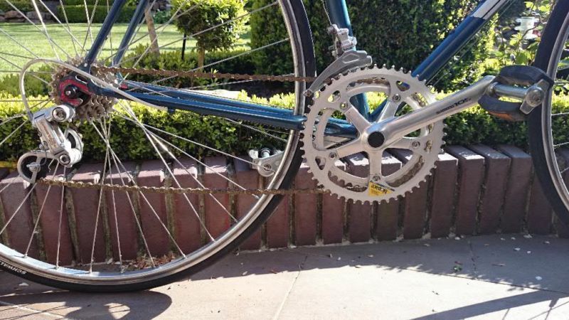

Blättert der Lack schon ab und zeigt die rote Unterwäsche? Ich bin zwar nicht @Bianchi-Hilde , aber ich lehne mich mal weit aus dem Fenster und behaupte kein Bianchi zu sehen.
Ja genau, ein weiterer Punkt der mich irritiert. An manchen Stellen scheint sich die Farbe zu lösen und etwas rotes kommt zum Vorschein.
nur an den Ausfallenden oder auch noch an den Rohren selbst? Ich halte dagegen und sage es ist ein Einsteigerbianchi. Zudem erhöhe ich um @MukMuk :D
Ich sehe da auch kein Bianchi, denn Bianchi hatte die Öffnungen für die innenverlegte Zugführung am Oberrohr immer über dem Oberrohr liegen und nicht unter dem Oberrohr. Außer beim Proto, da ist es oben / unten.
Zudem passen die Schriftzüge nicht. Innenliegende Zugführung gab es erst ab '89 nur am X4. Später mit den Caurus Modellen war der Schriftzug jedoch ein anderer.
Ausfallenden gab es so auch nicht.
Aber ein muffenlos gelötetes Bianchi?
Ja. Leider gab es auch das. Sogar Mischungen aus Gemufft / nicht gemufft. :rolleyes:
Hmm... omann meine anfängliche Euphorie fällt mit jedem eurer Posts... :(
Andernseits hätte ich wohl nicht dieses Thema eröffnet, wenn mein Bauchgefühl nicht gesagt hätte, "da stimmt was nicht"...
Weiterer Anhaltspunkt ist wohl das fehlende "B" auf der Gabel oder?
der absolute Bianchi-experte bin ich jetzt auch nicht (mir haben es eher die früheren jahrgänge der marke angetan), aber die zweifel sind schon begründet. solche blech-ausfallenden sind mir bei Bianchi bis jetzt noch nicht untergekommen. und die aufkleber stammen aus den 80ern, aber rahmen müsste aufgrund der muffenlosen verbindungen und der zugführung jünger sein.
aber am ende ist es das ja auch egal, das ist so so der so kein rad, das man (als Bianchi-fan oder auch sonst) kaufen sollte. jedes Vento, Rekord oder Caurus ist besser - und diese einsteiger-Bianchis gibt es nun wirklich wie sand am meer.
ich hab kein Plan, das war eher Spaß - sollen sich die Experten kümmern.

Peugeot der unteren Kategorie. Die 105 kann da dran gewesen sein, aber die Ausfallenden wirken dafür sogar auch noch zu billig.
