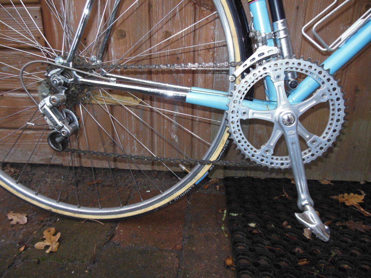

Ich habe übrigens nur gute Erfahrungen mit den Luganos gemacht. Neben einen herausschraubbaren Ventileinsatz, haben die auch einen Pannenschutz. An 3 Rädern hatte ich jetzt innerhalb von 3 Jahren nur einen Platten und den konnte ich dauerhaft mit doc blue heilen. Und ich fahre ihn auch an meinem Winter Koga Gents Luxe

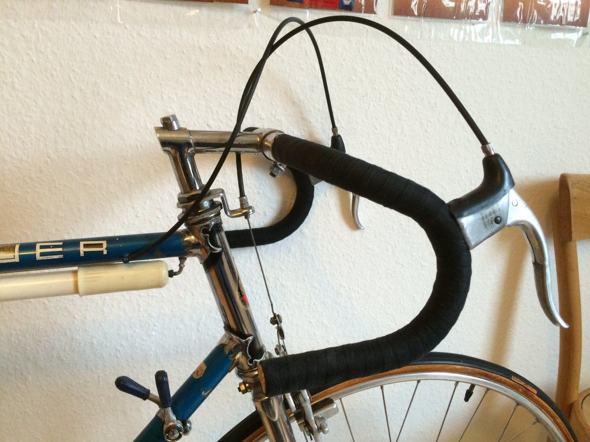

Jetzt wird erstmal der gerade bekommene TITAN Kint/Maes-Bügel poliert, montiert und bekommt schönes neues Textilband...
Zugführung wurde noch mit einer kleinen Spange unterm Vorbau "entspannt"
Ich bin auch mehr Ästhet als Techniker. Magst Du die Reibungsarbeit des hinteren Bowdenzugs trotzdem dadurch etwas "entspannen", indem Du den Bogen in der Höhe halbierst? Die Summe der Winkelgrade, die ein Bowdenzug bis zur Bremse sammelt, hat hohen Anteil an der Bremsleistung. Beim blauen Bauer wäre durch Halbierung der Bogenhöhe ebenfalls noch viel Potenzial zur Verbesserung derselben rauszuholen.
Bremszüge verlegen bei Mittelzugbremsen ist eh immer undankbar. Je nach Vorbaulänge und/oder Vorbauauszug gehört immer mindestens der hintere Bremszug vor den Lenker verlegt, damit er sich nicht am Lenker "anlehnen" muss.
Wenn es um meine Sicherheit geht, kümmere ich mich nicht um ästhetische Prinzipien, die ohnehin nicht in Stein gemeißelt sind.
