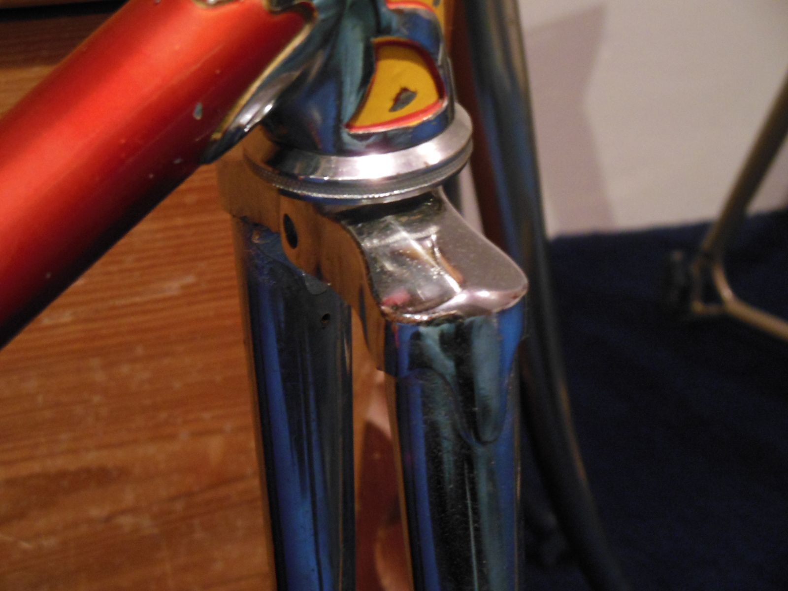

es handelt sich wohl um ein ende 50er bauer, welches zwar noch mit fb flügelmutternaben ausgestattet ist, aber bereits eine gran sport schaltung hat. ansonsten die klassische scheeren lenker-vorbau kombi und einen sehr schönen ideale duralminium sattel.
leider ist der anlötsockel für den schalthebel rechts abgebrochen gewesen, weswegen ich mir etwas überlegen musste und erfolgreich war. der vorbesitzer hatte sich eine doppelschellen upgradelösung überlegt...
der sockel war dann bisschen eingedrückt:
habe mir dann einen huretsockel aus der vorhandenen schelle zurechtgesäbelt und in den verunstalteten sockel eingehängt. eigentlich recht ok geworden (siehe umfangreiche dokumentation im album):

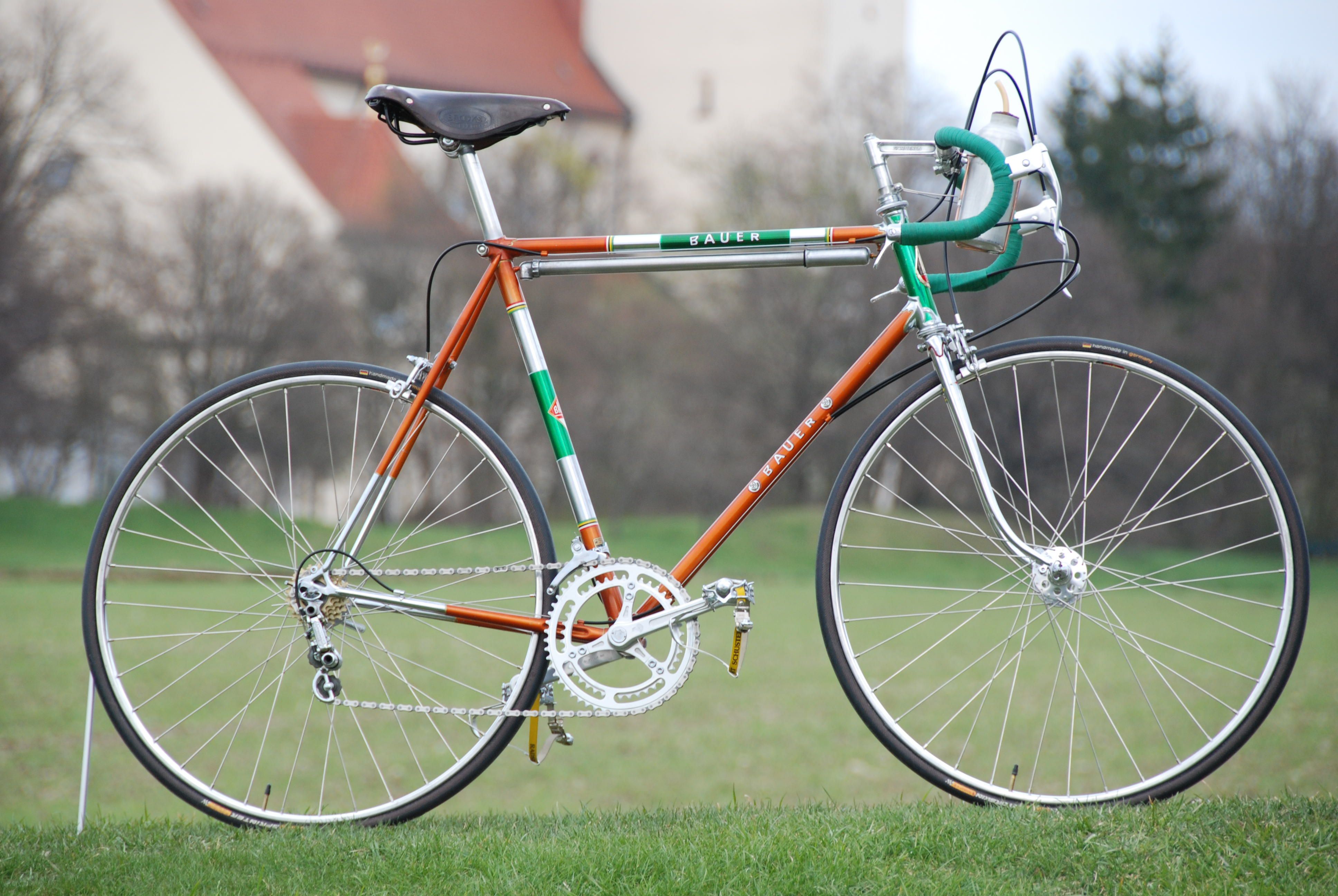

Da zeig ich ja auch gerne nochmal meins aus der gleichen Zeit - sollte aus 1953 sein. Vorher und nachher:
vielen dank auch an chris-nrw für die weinmann vorderbremse, die im originalzustand von einer altenburger synchro geplatzhaltert wurde. sehr sehr sehr vielen dank!!!
Ich finde das natürlich eine sehr noble Geste von chris-NRW, aber so richtig gut gefällt mir die Weinmann 'Symmetric' mit ihrem Plastik-Mittelstück an diesem Rad nicht - die dürfte doch wohl auch von der Konstruktion her deutlich zu jung sein, vermute ich (frühestens Mitte/Ende 1960er Jahre) ? Die Altenburger 'Synchron' sieht dagegen sehr viel klassischer aus, hat 'dual pivots' und bremst auch tatsächlich genauso gut wie die Weinmann:

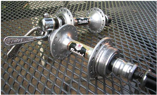

Dann habe ich noch allerhand Spidel Zeug, ist natürlich zu neu, aber ich liebe den Kram.
