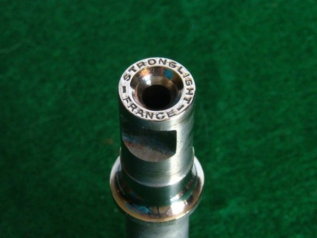

Auch die (noch fehlende Stronglight-Keilachse) hat 5/8" (15,85mm) Durchmesser und nicht der ebenfalls von Stronglight verwendete französische 16mm-Durchmesser...
…. wenn dir für das Bauer noch eine Achse fehlt, ich habe hier noch einige liegen, neu und gebraucht. Ich müsste nur alle Maße haben.
Bei den Maßen muss ich leider etwas improvisieren, da ich leider kein passendes Innenlager zum Rahmen habe.
Das Innenlager welches ich zur Stronglight-Kurbel dazubekommen habe hat zwar die in die französischen Gewinde (M 35 x 1, wurde vom Vor-vor-Besitzer umgeschnitten) paasenden Lagerschalen, allerdings hat die Achse da halt 16mm Durchmesser statt 5/8" (15,85mm).
Folgendes kann ich zur Achse sagen:
- STRONGLIGHT oder LIGHTRACE
- Keilachse hohlgebohrt
- Durchmesser 5/8" (15,85mm)
- Achsbreite 135mm
- Innenlagerbreite 68mm
- Einzelmaße L 35mm / M 57mm / R 43mm
Wenn du also was passendes für mich hättest, wäre ich mega dankbar, damit diese Baustelle mal fertiggestellt werden kann.
Ich habe zwar eventuell in Aussicht Ende Januar / Anfang Februar, die Original-Achse zu meiner Kurbel zu bekommen, aber da ist ja leider auch nicht sichergestellt, dass die zum Rahmen passt...

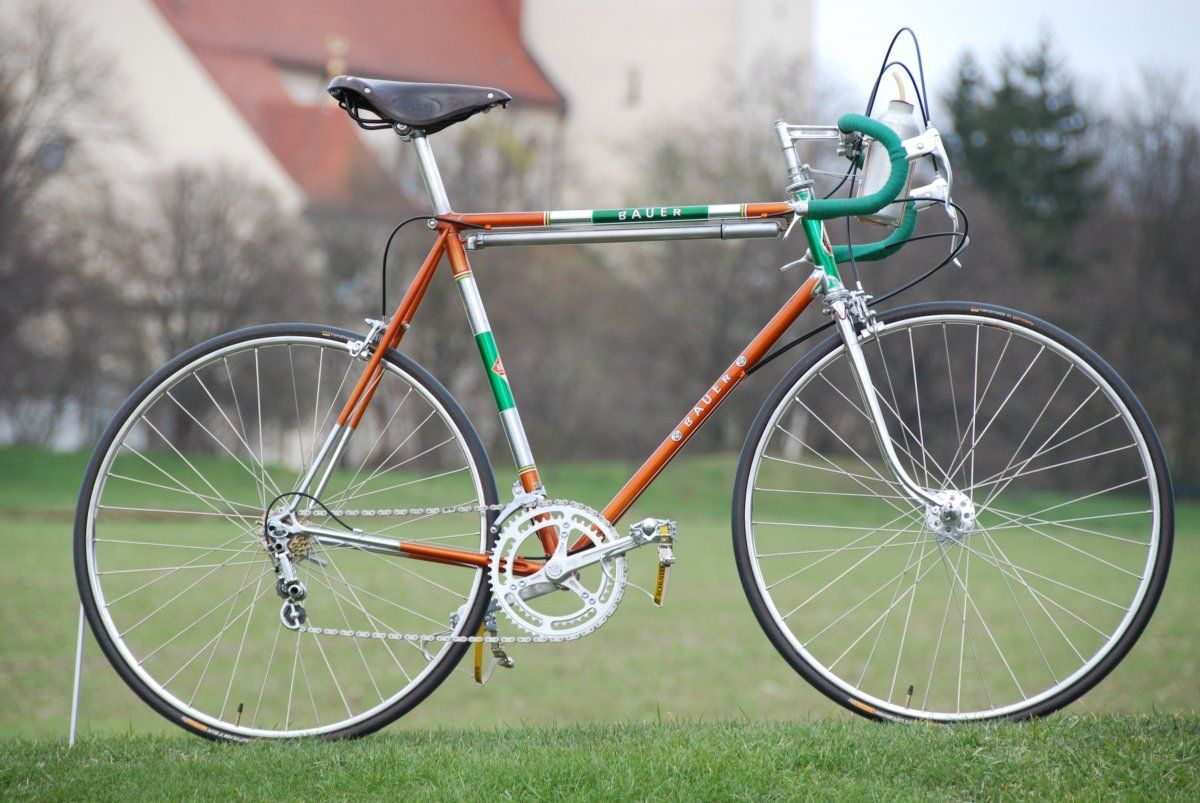

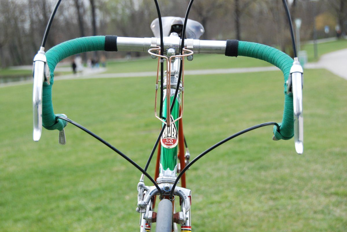

Mit den komischen Zuganschlägen für den Schaltzug würde ich Lenkerendschalthebel empfehlen.
MfG Jens
Nee, nee!
Ich find Lenkerendschalthebel furchtbar hässlich und ergonomisch auch nicht so der Hit.
Und die Verkabelung deiner Lenkerendschalthebel ist tatsächlich das einzige was mir an deinem Bauer NICHT gefällt... ;)
Nee, nee!
Hätte ich das nicht so gemacht, dann hätte der Schalthebel genau auf dem Decal gesessen und das ging nun mal gar nicht.
MfG Jens
