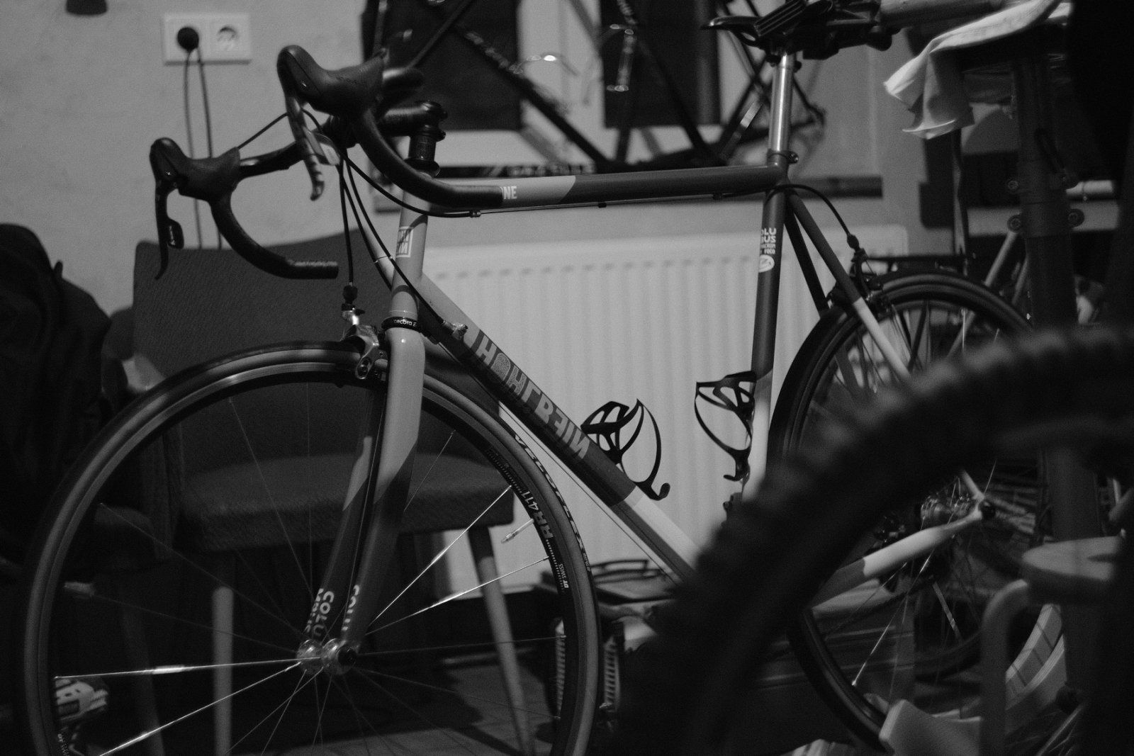

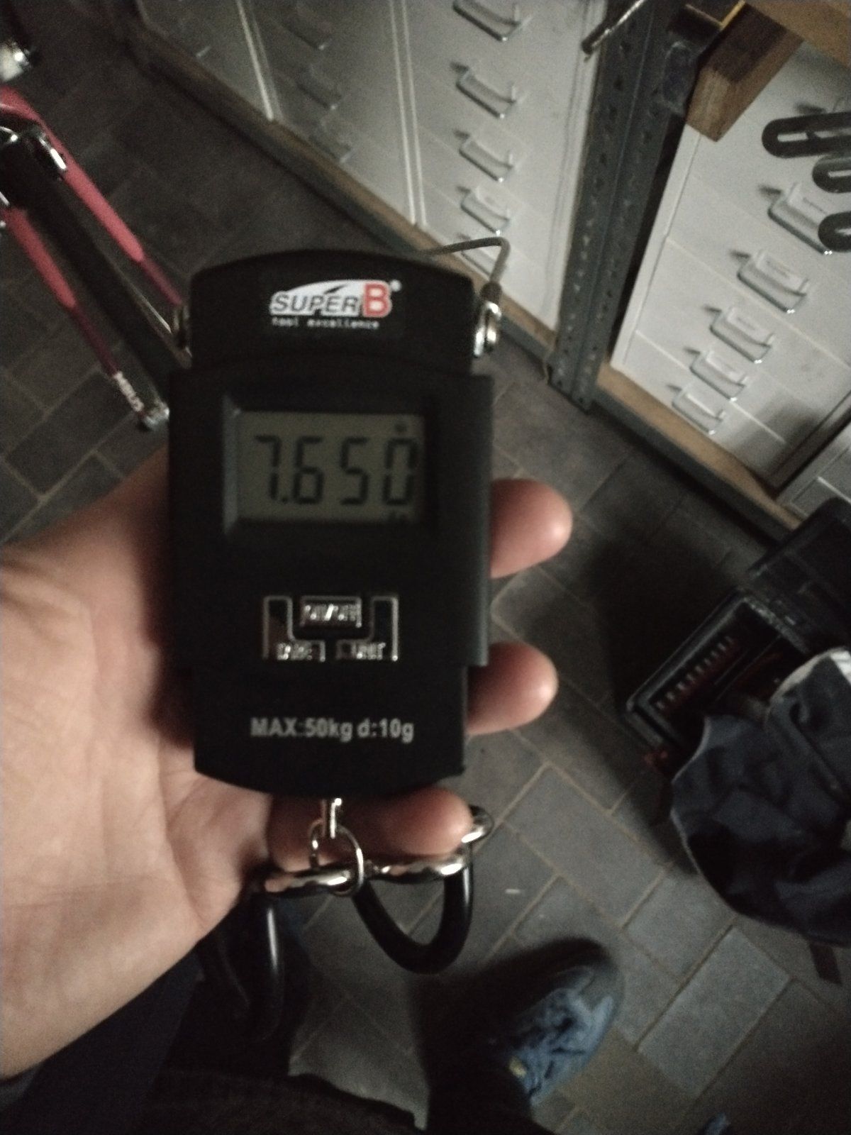

Ich hing in der "Werkstatt" ab und habe die 3 hauptsächlich benutzen Räder (des letzten Jahres) gereinigt und gewartet. Ohne Not habe ich das Hohlbein vom Haken genommen, mein leichteste Rad, und mal an die Waage gehangen...
Super Wert für Stahl, aber klar, der Sattel, da geht ohne Probleme weniger. Größere Runden als 100km werde ich mit dem Rad nicht fahren, also könnte ich mir gewisse Kompromisse an der Stelle vorstellen, bzw. möchte ich an der Stelle noch mal einen Versuch starten.
Unter 7 kg wäre natürlich auch nett, aber leider habe ich die verbauten Teile nie einzeln gewogen, deswegen weiß ich nicht so ganz wo ich noch ansetzen soll. Egal, ein paar Teile sind im Zulauf und einige schon da. Ob's am Ende reicht?? Fakt ist, ich will hier keine Mondsummen versenken und auch nix bohren, feilen, etc. - einfach nur ein paar Teile angeln, tauschen und gut. Wenn's klappt, super, wenn nicht, auch gut.
Optisch wird es sicher keine Verbesserung. Egal, man kann nicht alles haben und ein Rückbau ist ja möglich.

Ja das kann ich verstehen ist bei mir ja auch reichlich eskaliert,
Mach doch mal eine ist Aufstellung was dran ist. Bin mir grad nicht sicher ist das hohlbein das mit der columbus minimal oder verwechsle ich da gerade was?
Tpu bring immer Ersparnis, Schrauben tauschen bring in Summe auch was und ist nicht mehr so teuer wie früher.
650 g ist aber auch nicht gerade wenig zum sparen oder hast du irgendwo bewusst schwere Sachen verbaut? Jetzt ohne genaue Gewichte zu kennen
Bei Zügen und Hüllen geht sicher was, aber die sind ja noch fast neu, da geh ich nicht ran.
Pedale sind schon mit Titanachse und haben um die 200g, sofern ich mich richtig erinnere.
TPUs sind im Zulauf.
@Goderian - genau, das Rad mit der Minimal ist es. Im Album oder hier weiter vorne sind die Bilder.
Schwere Sachen eigentlich nicht, außer Sattel. Da hab ich einen Saevid Alien Short bestellt.
Aus den Kleinanzeigen hab ich einen Lenker geangelt.
Merida Team SL - mit 185g - Dazu muss ich leider den Vorbau tauschen. Kalloy Uno + Titanschrauben
Sattelstütze ist Titan mit Carbonwippe und Titanschrauben. Die könnte ich natürlich gegen Plaste tauschen, will ich aber aus optischen Grunden nicht.
Achja, andere Flaha + Aluschrauben
Naja das wird schwer weil die red standard maßig schon die leichteste Gruppe ist. beim Brooks lässt sich definitiv noch was holen. bei der Sattelstütze könnte man oben noch umbaun wie eine Darimo loop stütze.
bei Vorbau ist gegen kaloy sich auch noch was zu holen. deda oder syntace. oder wenns mehr sein darf extralite bei den Zughüllen würde ich mal bei Brügelmann schauen dort gibts momentan die Aligatorhüllen ilink für die bremse recht günstig in der mbt Version für 19 euro die schalthülle ilink mini auch für 27. viel günstiger wird es nicht und die inliner kann man tauschen und ist damit recht nachhaltig. tpu bring bei größeren reifen immer mehr dann können auch mal 200 gramm drin sein. aber alles in allen wirds schwer ohne wenigstens ein oder zwei highendteile
bei den hüllen locker 50g einsparen noch mal 30 wenn du auf powercordz gehst. bei den schrembern gibts Ti oder auch carbonschellen. an der schalterrei ist schon viel titan aber eben noch nicht alles die röllchen könnte man gegen leichtere aus delrin tauschen, die halten und sind leicht spart ungefähr das gewicht einer Rolle ein.
schrauben wo es geht von Ti auf Alu spart ebenfalls noch.
Pedale und schnellspanner könnte man noch was holen. und bei den kettenblättern die Red Kurbel ist nicht so schwer.
lager tauschen auf hybrid oder voll ceramic spart gewicht. das sind alles sachen die gehen nur mit teilen tauschen. im zweifel aber auch nur gegen geld
ich hab gerade nochmal geschaut, weil mir der Sattel wirklich perfekt passt. hab meinen gebraucht gekauft aber es gibt ihn noch neu AX Lightnes Phoenix 66g das wären gegen den Brooks mit über 450g schon ein ordendlicher Satz nach vorn. aber eben 85kg fahrergewicht limit. bei mir mit 68kg funktioniert der sattel perfekt und ist auch wenn er nicht so aussieht, sogar bequemer als der flite den ich fast auf allen anderen rädern fahre
Peanuts, aber einen neuen (leichteren) Freilauf habe ich noch für die Bitex-Nabe bestellt. Der erste ist schon etwas eingelaufen und noch ohne die Verstärkungen. Beim durchwühlen der Sachen tat sich noch eine Red-Kassette auf :eek: Hab ich anscheinend mal gekauft und vergessen. Die könnte noch etwas gegenüber der verbauten DA bringen.
Der AX hat 125mm in der Breite :eek: neeee, viel zu schmal und wie ich schon schrieb - Saevid Alien Light Short ;)

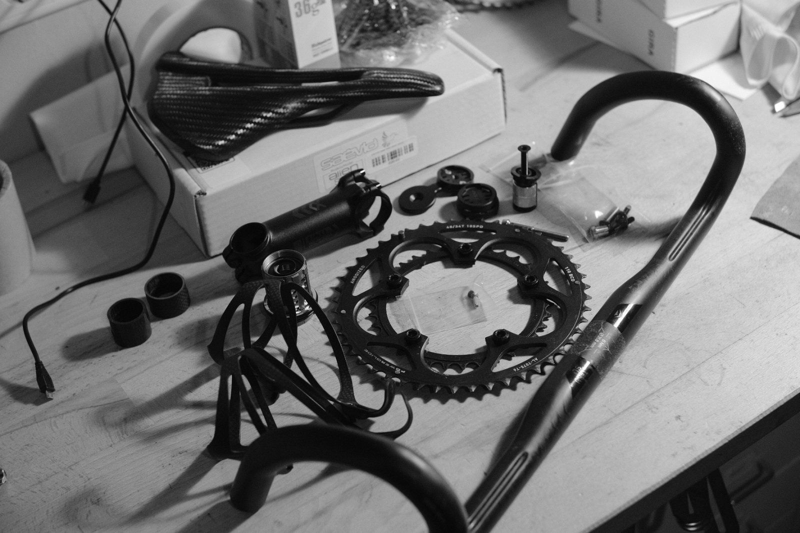

So, die Teile sind getauscht und unterm Strich war/ist es natürlich doch mehr Aufwand als anfangs gedacht. Am 48er KB muss ich noch den Pin versetzen, da bei der Red die 5te Kurbelschraube ja verdeckt ist. Dann noch die Schaltzüge und das LB, fertig. Rein rechnerisch müsste ich dann etwa bei 6,8xx kg landen. Größte Ersparnis war natürlich der Sattel mit 317g, gefolgt von den Schläuchen + Felgenband mit etwa 220g. Lenker, Vorbau, Wahoo-Halter, anderer Expander + Aheadkappe, 48er KB, Kassette, Flahas + diverse Schrauben getauscht, bringt dann den Rest.
Ob ich leicht unter die 6,8 kg komme ... ??? Weiß ich noch nicht :D bzw. wird sich noch zeigen.
Die Sattelstütze musste ich leider doch tauschen und hab erstmal was aus dem Bestand genommen. Der neue Sattel baut leider einen cm tiefer und bei der lackierten Stütze hatte ich die Farbe, im Bereich der im Rahmen steckt, entfernt. Naja, ist jetzt halt so, hat aber wenigstens auch paar Gramm gebracht.
