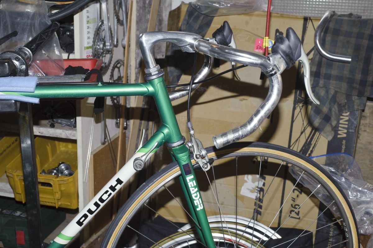

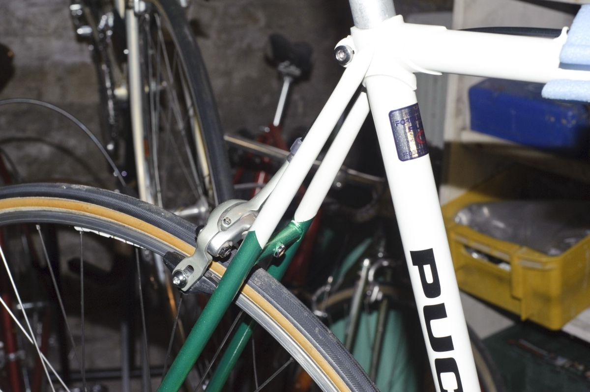

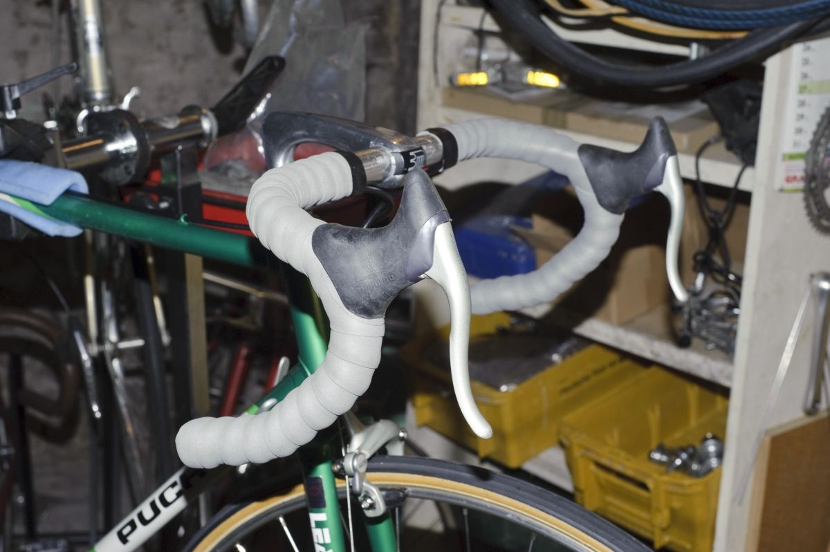

ist grösstenteils 1055er Shimano (innenlager ITA, Bremsen, Bremshebel, Kurbeln, Pedale, Schalter, derailleurs etc), 3ttt Vorbau und Lenker. Laufräder bekommts eigene (1055er Naben und Campafelgen), die da im Bild hab ich nur mal reingehängt.
Sieht gut aus. Ich hoffe, das am Oberrohr ist nur Staub oder Schleifspäne. Aber der Lack ist schön geworden.
Bei den Lagern würde ich auch auf Fremdware zurückgreifen. Also vor allem beim Tretlager ist die Patronenausführung auf jeden Fall zu bevorzugen. Sogar einfachse Shimanoware ist sehr robust und haltbar. Ich hab ein BB-UN26 seit mindestens 3 Jahren im Alltaxpanzer, der jeden Tag bei Wind und Wetter durch den Wald bewegt wird und es läuft einfach weiter.
das ist Nebel von der weiss-nach-spray-Aktion mit abhaltepapier nach der Zeitungs-abbildung-wegschleifaktion bei der ich auf die grundierung kam den ich übersehen habe...
Konus-Innenlager ist neues altes 105 SC und der Ganze 1055-Kram war von Bo
Nana, den ganzen 1055-Kram hab ich doch noch hier liegen. Nur der Steuersatz ist von mir. Brauchst du noch Räder?
ich komm durcheinander ;) stimmt... nur der Steuersatz war von dir!
