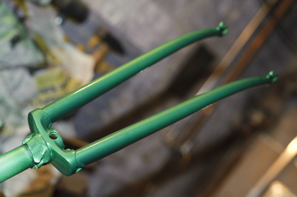

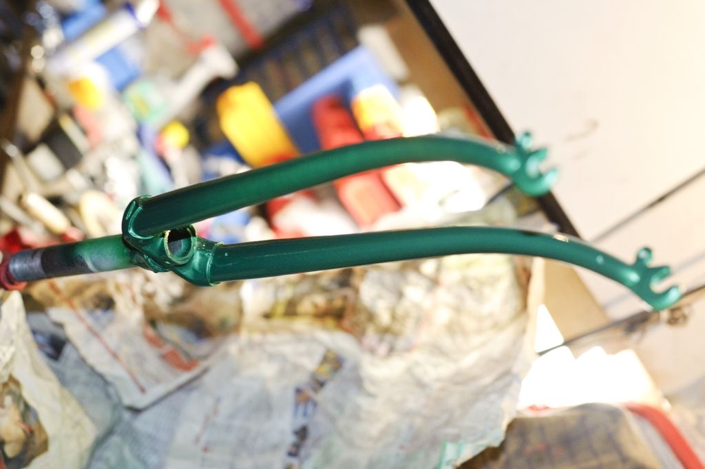

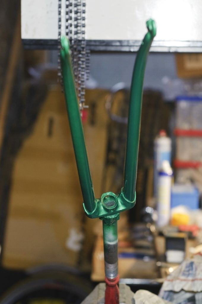

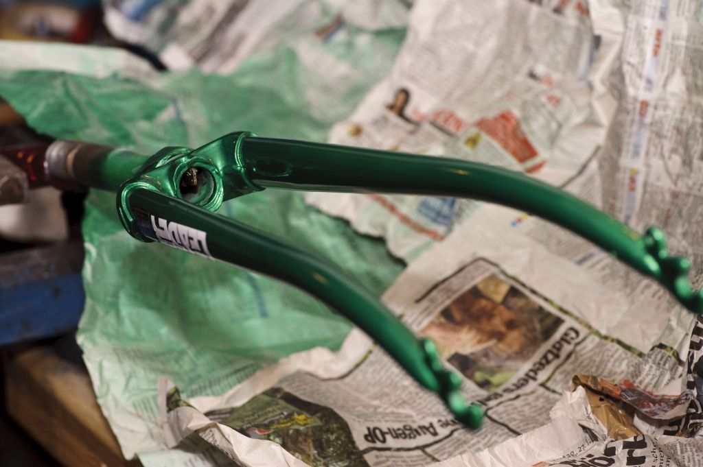

Hier ein paar Fotos der Gabel die ich im heimischen Keller bearbeitet habe:
Puch_Gabel_0000_small.jpg Puch_Gabel_0007_small.jpg Puch_Gabel_0001_small.jpg Puch_Gabel_0003_small.jpg Puch_Gabel_0004_small.jpg Puch_Gabel_0005_small.jpg Puch_Gabel_0006_small.jpg
das ist Acryl-Grundiert und dann mit Volkswagen Fashiongrün Basislack überzogen. Nach dem Decalkleben folgt dann entsprechender Klarlack. Für Sprühdose nicht so schlecht.
Der Farbton trifft den Originalen Puch-Profi-Grün Eindruck ganz gut, nur die Tiefe ist durch den konventionellen Aufbau doch ganz anders. Im Original Silber Metallic Basis überzogen mit transparentem Dunkelgrün - eine solche Wirkung wird man mit Autolack nicht erreichen können.

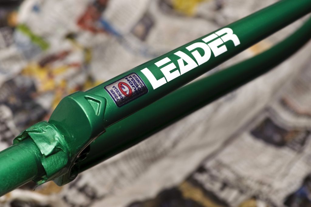

So, nächste Etappe... Decals geklebt und hier die ersten 150ml Klarlack drauf.
Puch_Gabel_0015_small.jpg Puch_Gabel_0008_small.jpg Puch_Gabel_0009_small.jpg Puch_Gabel_0010_small.jpg Puch_Gabel_0011_small.jpg Puch_Gabel_0012_small.jpg Puch_Gabel_0013_small.jpg Puch_Gabel_0014_small.jpg
mittlerweile trocknet die 2te Lage... ich denke 3 und 4 müssen noch folgen bis die Decals glatt abgedeckt sind.
Vermutlich geht das dann noch an die 2te Dose bei der Gabel. Vielleicht heut Abend noch die dritte Lage und die 4te vor dem Schlafengehen.
Das sieht ja ganz gut aus bis jetzt. Hast du die Gabel vor dem Lackieren mal gewogen? 150 g Klarlack Dürften nach dem Verdunsten des Lösemittels noch immer ca. 70 g wiegen.
du hast Sorgen 😉 da kommen noch 2 Schichten drauf, mindestens, bevor die Decals sich nicht mehr als Hügel darstellen.
jetzt hab ich etwas mehr als die Hälfte einer 400ml-Dose drauf (mal abgesehen von dem was sowieso daneben geht - wieviel landet wirklich auf der Gabel...?).
Aber für Sprühdose echt nicht schlecht. Aber hab zum Glück mir so nen Pistolengriff geholt, das arbeitet sich viel entspannter.
so in ner halben Stunde die dritte Lage, und nach dem Baden und vor dem Bett ne 4te, dann lass ich es gut sein und in Ruhe abtrocknen bis morgen Abend.
Bei dem einen Leader kommts mir so vor als kämen ein par Kanten und Ecken hoch... seh ich aber erst jetzt auf den Bildern.

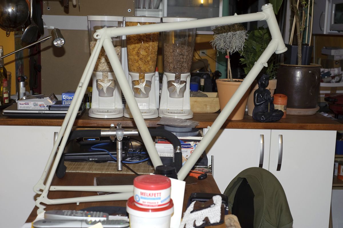

Der Rahmen grundiert von Strahlfix zurück...
grad noch auf nemKüchentisch...

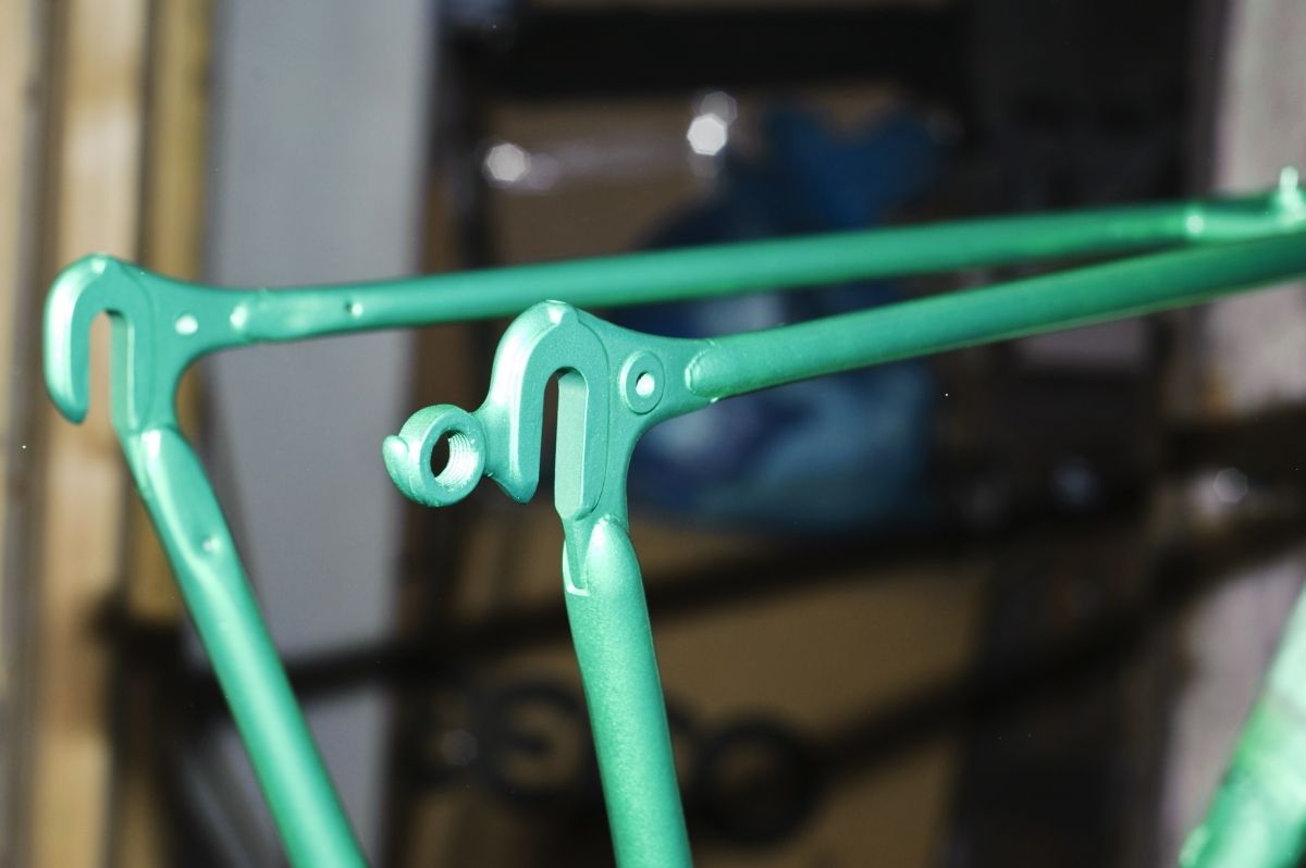

Am Ansatz der Kettensreben ist er bisserl pickelig... mal schauen was da unter der Grundierung ist... ein kleines Beulchen, sonst schaut er echt ordentlich aus.
Oh-mein-Gott. Melkfett direkt neben einem Lackierobjekt! Vorsicht!! Es wird den Rahmen anspringen, kurz bevor die grüne Farbe draufkommt!! :D
Muss die Grundierung noch geschliffen werden, oder löst der Lack sie wieder an?
unter dem Melkfett ist Gips 🙂
das ist Epoxid-Harz-Grundierung, ich erstmal die Lagerschalen entfernen, dann werd nass schleifen und cremighell füllern ... dann erst den Weissen Teil, trochnen lassen, dann abkleben und Grünmetallic Basislack, dann den Klarlack.

heute hab ich nach dem Job noch die Energie gehabt mich auf dem Balkon in der Sonne damit zu beschäftigen den grundierten Rahmen nass zu schleifen... danach war ich so gierig dass ich ihn auch noch aufgehängt habe und ein cremiges Weiss gespritzt habe. bis auf nen kleinen Hänger am Unterrohr ist das auch fehlerfrei gelungen... und er kann jetzt bis morgen nachmittag trocknen. Dann werd ich nochmal mit 800er komplett drüber huschen und den Hänger rausschleifen. Später abends, ich muss noch ein paar andre Sachen machen, klebe ich ab und gebe ihm den grünen Basislack. Sollte das fehlerfrei klappen... warte ich ein Stündchen und schüttel schon mal die Klarlackdosen durch, und dann gibt es auch noch ne Dusche vom Klaren vor'm Schlafengehen...
Das ist mein Lackierplan... nur damit ich im Nebelrausch nicht völlig daneben lackiere
