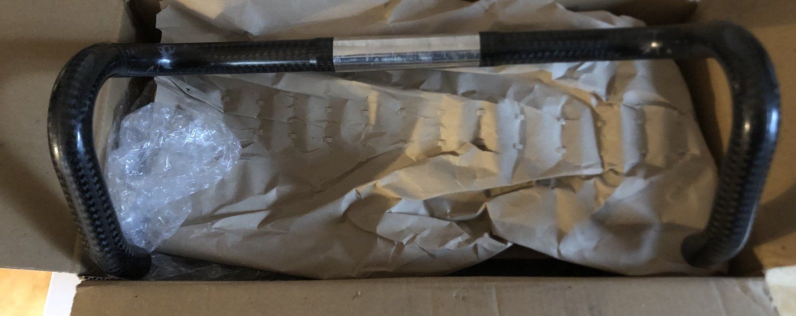

Ich habe mir auch nen Schmolke gekauft, da er um die Ecke angeboten wurde. Taugen die was? Ich habe ihn nicht verbaut, weil mir das Gewicht irgendwie Angst macht:
Ja, die sind super, fahre ich am Randonneur, der auch mal etwas holpriger bewegt wird ohne Probleme. Würde ich als vertrauenswürdiger einstufen als alte Alulenker. Worauf beim Gebrauchtkauf zu achten ist, ob die Klemmung gequetscht wurde. Das kann man dank der Aluhülse beim Schmolke sehr gut erkennen.
Edith: Aber wenn du ihn nicht willst, entsorge ich ihn gern kostenlos für dich 😏

Juchuh, heute wird mir der Schmolke geliefert!
