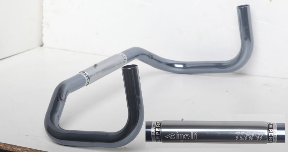

Diese Clearance Angelegenheit begünstigt wiederrum die Wahl der Drahtfelgen, welche es auch sein werden, gerade Mail bekommen, wieder NOS Campgnolo Oemga19 hardox, hinten 700c / 36 Loch, vorne 650c / 32 loch ebenso NOS Campa Omega19 hardox, Lenker eben auch bestellt ist ein Cinelli Tempo NOS 42 cm M-M(werksaus gebohrt), Modolo MasterPro - Professional (Erstere Ebay Auktion Bild) Bremshebel, bestellt und sind unterwegs, oder Modolo Super Prestige Hebel vorgestern eingetroffen aus dem Biete-Faden Dank an @moj !:) + Mavic Ref. 355 in verhromter Ausführung. Sattelstütze am liesbten eine 3ttt Aerodinamica (27.2), Naben, weiß nicht am liebsten GPM HF, Campa Nuovo Record HF passen nicht mehr so, was sagt ihr? EDIT: An ein 650c Vorderrad kommt doch besser auf jeden Fall eine Niederflanschnabe, jeztzt die Frage ob hinten auch oder nicht...

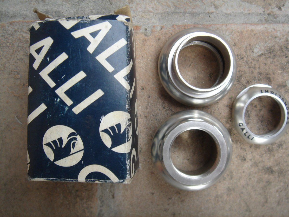

Steuerstaz bleibt der Campgnolo Record (Nuovo oder Super kann ich nicht beurteilen) drinne, einziges Teil welches aus dem vorhigen Aufbau erhalten wird... oder ein NOS Galli Stronglight komplett Alu, wenn er Aufbauhöhentechnisch passt und ich das Gewicht drücken will, passenderweise bleibt der neue Cobra Klemmbolzen + noch eine schwarze Plastikunterlegescheibe zur lightweight Vervollständigung.

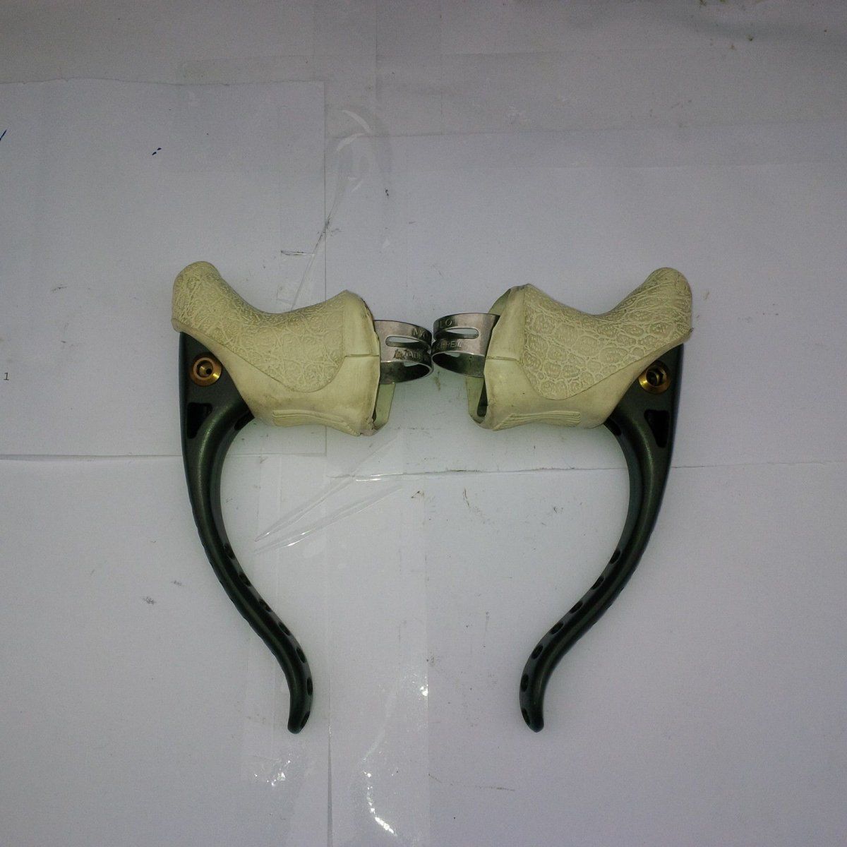

Modolo Professional Hebel Option

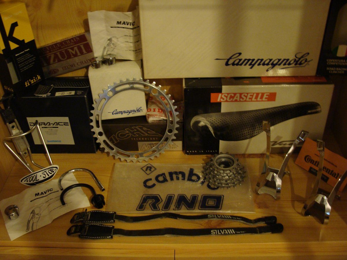

Silva "the first" Lederriemchen werden genutzt
ICS Ergonmentric XLarge, NOS, muss mal Aufkleber machen, werden auch verbaut werden außer ich werde unkompatible Pedale auswählen ^^
Cinelli Tempo Bild meines Verkäufers
Modolo MasterPro / Porfessional Ebay Auktions Bild

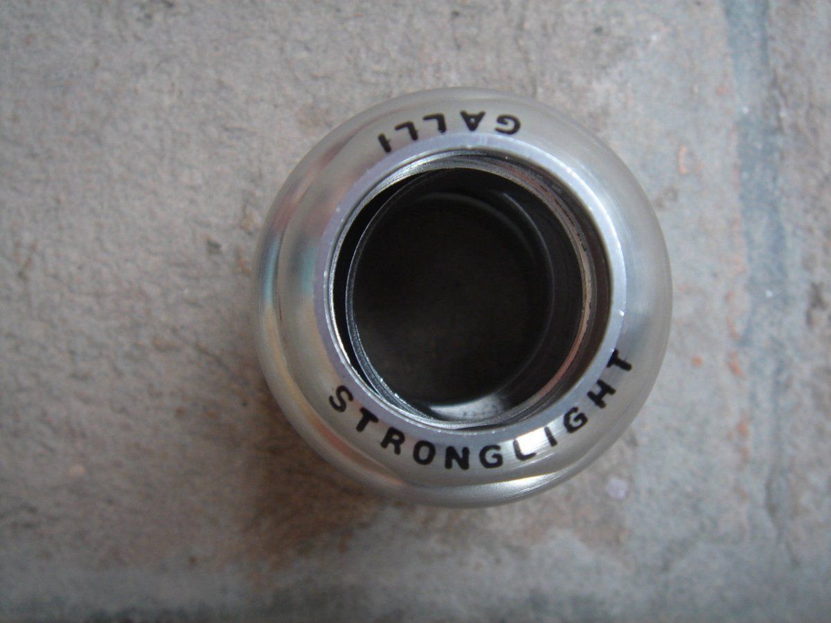

Galli Stronglight Steuersatz. Noch nicht da. Bilder @ ebay
