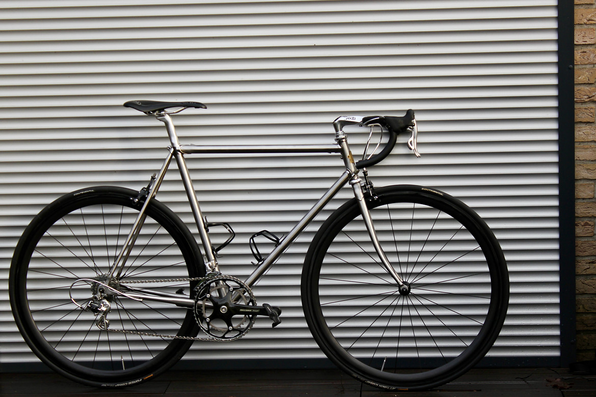

Mit der silbernen Sattelstütze finde ich es deutlich stimmiger. Sollte ich den Deda MUREX-Vorbau mal in schwarz in 100mm finden, was sehr unwahrscheinlich sein dürfte, kommt auch die schwarze Stütze wieder ran.
Ich bin ein wenig verliebt in das Rad. Schade, dass es nicht für mich, sondern für meinen Sohn ist… :D :D :D
…ist nun deutlich mehr silbriger Anteil, als ursprünglich geplant und auch mehr als an meinem MERLIN; das gefällt mir aber durchaus, wirkt dadurch klassischer. Das passt ganz gut ins Konzept, der MARSCHALL ist im Gegensatz zum MERLIN ja gemufft und die silbern Gabel weist auch in die klassische Richtung.

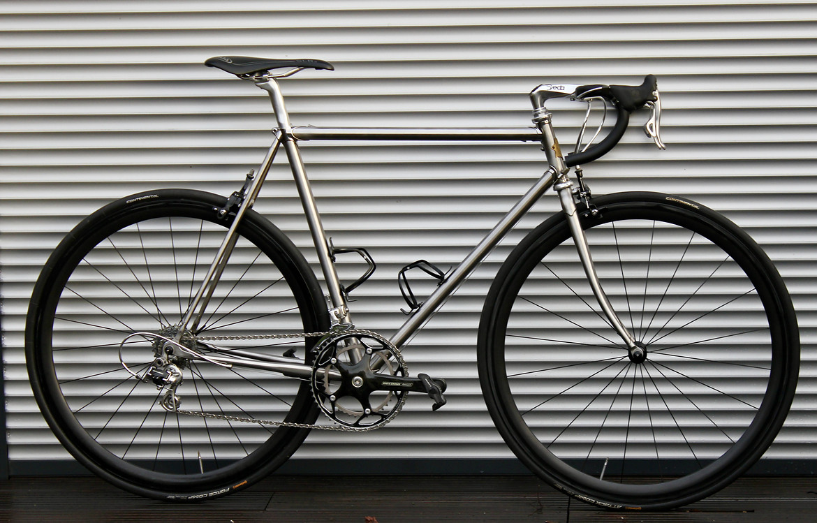

Im Vergleich dazu mal mein MERLIN:

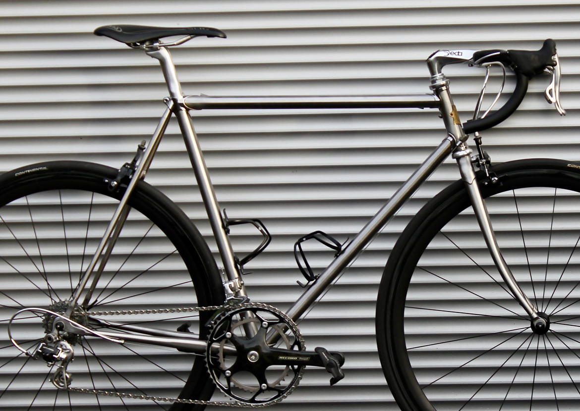

Als bekennender MERLIN-Liebhaber muß ich zugegen das mir das toll aufgebaute MARSCHALL Rad deines Sohnes ein tick'n besser gefällt...;):)
Edelstahl gebürstet mit silbernen Anbauteilen und leichte Akzente in schwarz...für mich perfekt!

Ach, mein MERLIN gefällt mir schon noch; ist halt auch knapp 2kg leichter.
Das MERLIN ist und wirkt schon eine Ecke moderner mit dem muffenlos geschweißten Rahmen, der Carbongabel mit A-Headset und den ganzen schwarzen Teilen. Das MARSCHALL mit den polierten Muffen und der Stahlgabel kommt dagegen deutlich klassischer rüber. Spaß machen wohl beide…

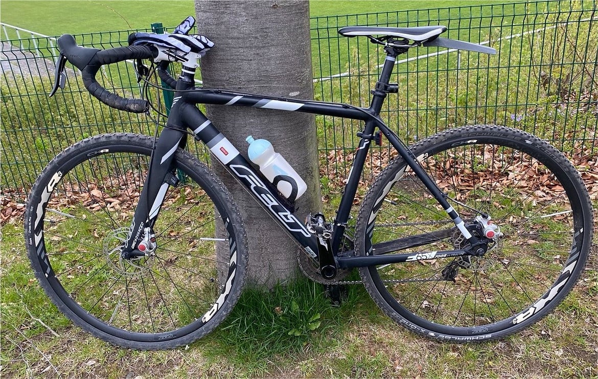

In den Kleinanzeigen fiel mir ein FELT Crosser mit Alurahmen und mit Scheibenbremsen auf. Die Bilder waren recht schlecht und es war schwer, anhand dieser den tatsächlichen Zustand des Rades einzuschätzen. Nach ein wenig Verhandlung beschloß ich, das Rad zu kaufen; 420€ wurden ausgehandelt. Das Problem: Das Rad stand irgendwo östlich von Braunschweig, nicht gerade hier um die Ecke. @flametti war so nett, holte das Rad für mich ab und lagerte es bei sich zwischen; das war bereits im Dezember letzten Jahres.
Da ich für mich auch einen neuen Crosser suchte beobachtete ich den Markt weiter… Ein CANYON, angeboten gerade mal 12km entfernt von Braunschweig, kein Versand, sagte mir zu. So konnte ich nun letzte Woche zwei Räder abholen.

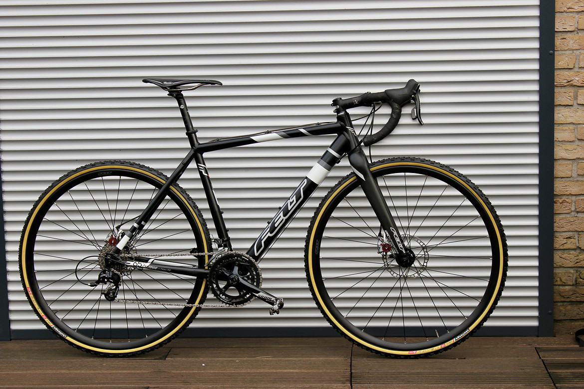

Das FELT war in einem deutlich besseren Zustand als es die Bilder in Kleinanzeigen vermuten ließen:
Die Bilder zeigten zwar keine Lackschäden oder ähnliches, das Rad wirkte auf mich anhand der Fotos aber nicht gerade sehr liebevoll gepflegt. Meiner Erfahrung nach vertuscht solch lieblose Präsentation ohne irgendwelche Detailaufnahmen den eher schlechten Zustand oftmals. Als ich das Rad dann das erstemal live sah dachte ich: Hoppla, hat ja kaum Lackschäden… Nach dem ersten Putzen wurde es immer besser, so dass ich mir inzwischen gar nicht sicher bin, ob das matt-schwarze überhaupt Lack ist oder ob der Rahmen womöglich nicht sogar eloxiert ist…
Leider ist das Rad im Kaufzustand echt schwer, rund 10,05kg :( :( :( So kann ich Sohnemann damit keine Wettkämpfe fahren lassen.
Nach weiterem Putzen und Tauschen einiger Teile kommt das Rad so ganz allmählich in die Gewichts-Region, die ich mir so vorstelle. Getauscht wurden bisher:

So wie es jetzt da steht wiegt es 9,4kg - immerhin schon 650g leichter. Ich will es mindestens auf sub 8,8kg bringen. Dafür werde ich den 2fach-Antrieb auf 1fach umbauen und einen Wettkampf-LRS kaufen. Hier der aktuelle Stand:
Ich finde es jetzt schon richtig, richtig heiß! Habe mich ein wenig in das Rad verliebt…
...soll es bei den mechanischen Bremssätteln bleiben? Ich frage, weil mich die an meinem Stevens werkseits montierten mechanischen Bremssättel nicht überzeugten. Es sollten, so meine bescheidene Meinung, wenigstens kompressionsfreie Außenhüllen montiert sein...
Ja, die bleiben. Ich bin damit paar Runden damit gefahren und war überrascht, wie giftig die zupacken; aus welchem Grund auch immer, giftiger als die AVID an meinem Stevens Superprestge aus 2013. Das FELT kommt wohl aus 2014. Zughüllen könnten natürlich getauscht werden, wobei… ich glaube, die wurden schon mal getauscht. Ich vermute, dass da bereits Kompressions-freie Hüllen montiert sind.
…die erste Cross-Saison, die er am vergangenen Sonntag mit dem Rennen in Engter nun erfolgreich beendet hat, ist er komplett mit Cantis gefahren; da ist natürlich jede Scheibenbremse eine Optimierung. Hinzu kommt dann natürlich noch, dass er bedeutend leichter ist als so Menschen wie du und ich. Ich weiß nicht genau, was er gerade so wiegt… vielleicht 46kg*? Da braucht er nicht zwingend die Bremsleistung, die ein 80kg-Mensch braucht. Wichtiger sind da sicher die Bedienkräfte und die Dosierbarkeit der Bremsleistung.
