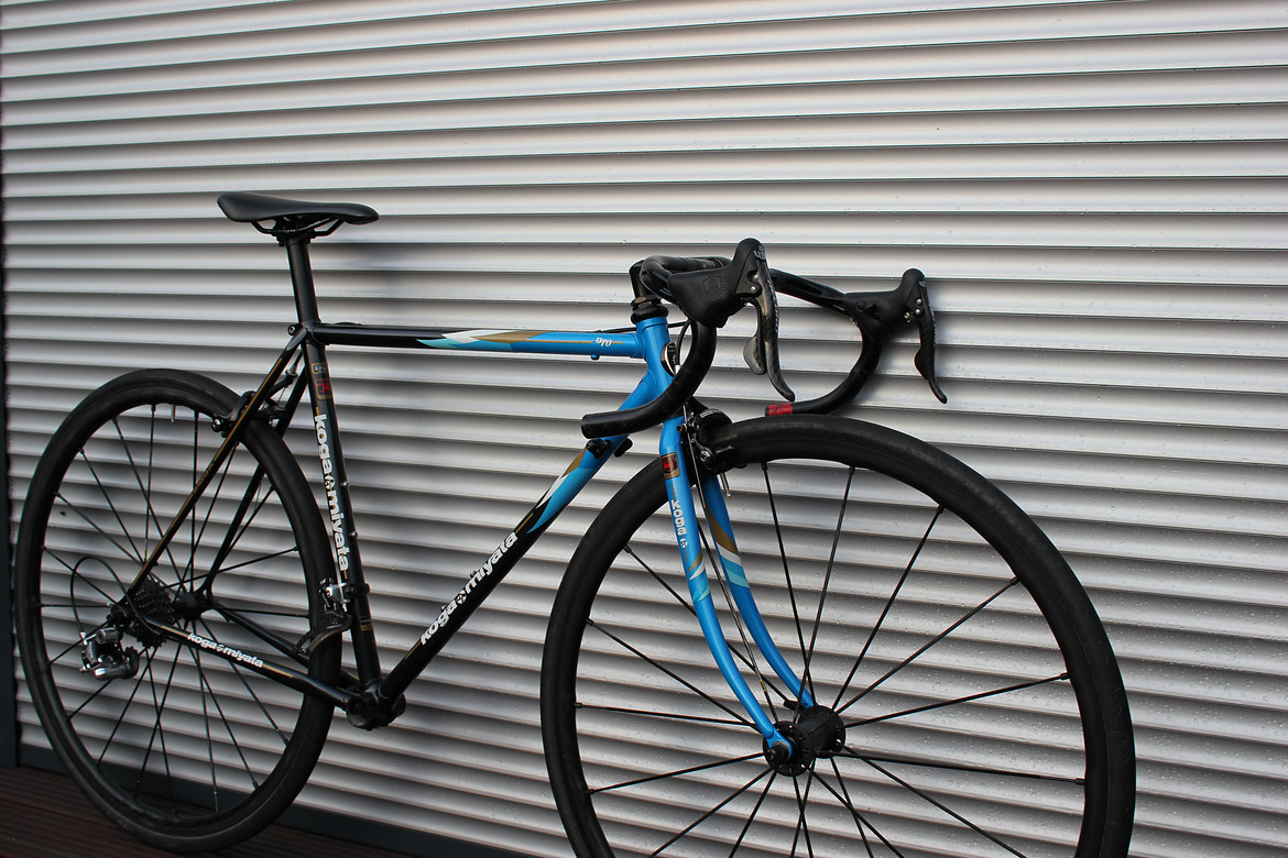

ich würde nur einen Lenker ohne Ergoform mit kleinem Radius verwenden-kürzere Griffweite.
so z.B.
Dann gibt es noch weiteres Potential zur Griffweitenreduzierung:
Stellschraube unter Entriegelungsknopf vom Ergopower

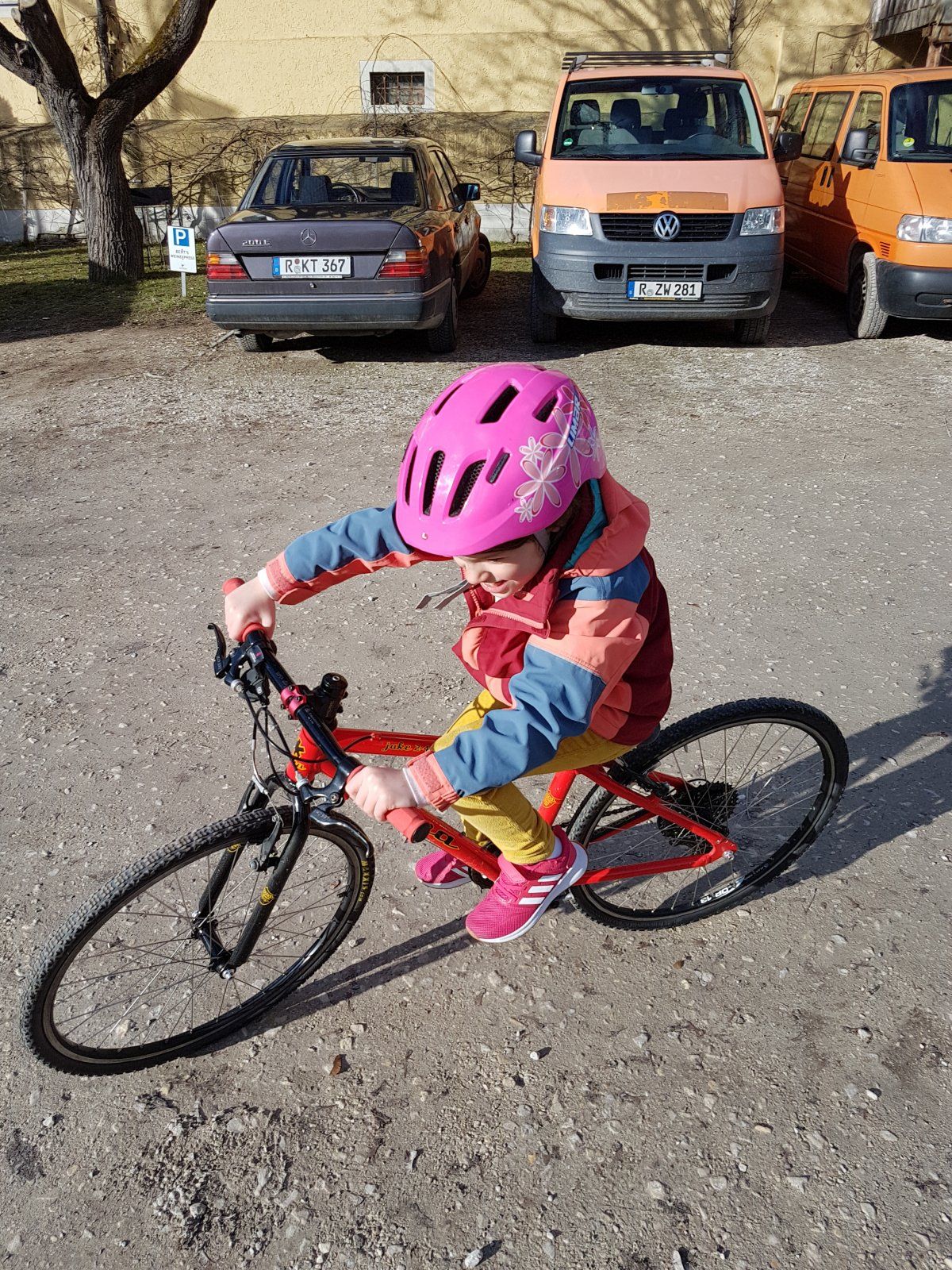

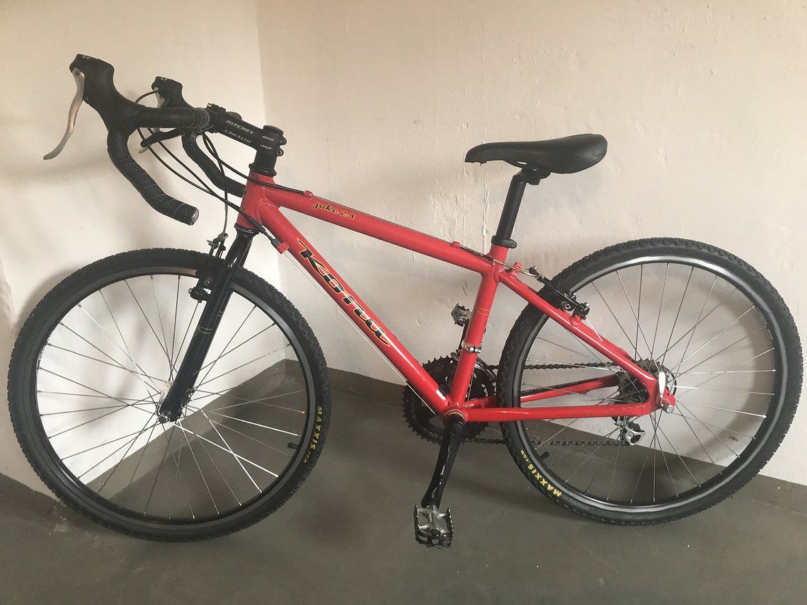

Das mit den Kindercrossern ist nicht so einfach deshalb hab ich den für meine Tochter auch gekauft als sie 3 war.
Bild vom kaufzustand
aHR0cHM6Ly9iaWtlbWFya3QtaW1hZ2VzLm10Yi1uZXdzLmRlL2xzLzQ0LzQ0MjAvNDQyMDc2NS1sYXJnZS5qcGc.jpg
Sie fährt den momentan mit flatbar und 1x10
Leider hat der lrs das ungewöhnliche 24 zoll Maß von etrot 520 und nicht 507. Die Reifen hab ich in Europa leider nicht gefunden. Hab auch schon mit Kona und maxxis telefoniert die haben auch keine mehr. Somit werde ich im Winter wohl nicht darum kommen einen neuen lrs in 507 bauen müssen. Also falls jemand eine Idee hat wo es Maxxis locust cx in 24 zoll(520) gibt oder eine Empfehlung für 507er Felgen mit 32 loch hat immer her damit. 🙂
Edith I'm Frühling soll auf dropbar gewechselt werden. Dafür bräuchte ich auch noch eine Empfehlung. Ich hab einen gefunden den ich für super halte, leider ist der ein OEM Produkt an einem scott und auch von scott momentan nicht zu bekommen. Es würde sich um den syncros Youth drop bar vom Scott gravel 400 handeln.

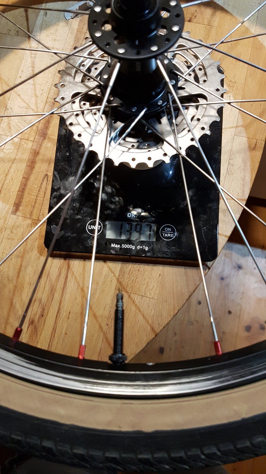

Gewicht vom fahrfertigen HR hab ich gerade noch gefunden
E: da das Rad jetzt als Winterrad genutzt wird hab ich heute Schwalbe black jack montiert in dem Zug hab ich mal schnell das Vorderrad auf die Waage gelegt Durchschnitt aus 3 Messungen incl Felgenband.
