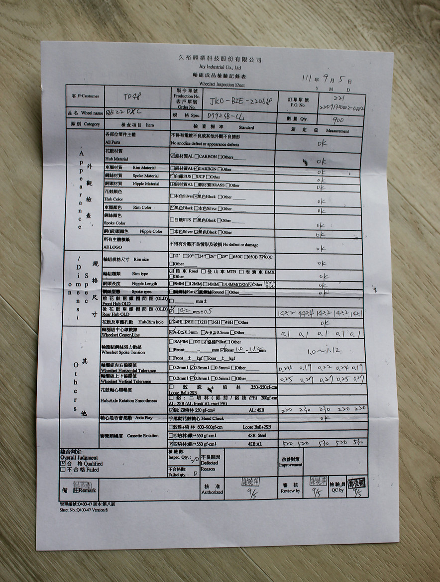

Ach so… Gewichts-mäig hat der DXC Thirty5-LRS von bike24 auch einiges gebracht: Von 8,97kg ist der Renner nun auf 8,63kg gekommen; immerhin 340g, und das trotz der 8 tusätzlichen U-Scheiben :o
Der Umbau der Laufräder von Steckachse auf Schnellspanner lief übrigens mega schnell und unkompliziert ab - na ja,… immerhin etwas…
