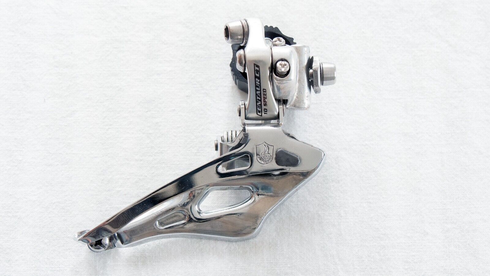

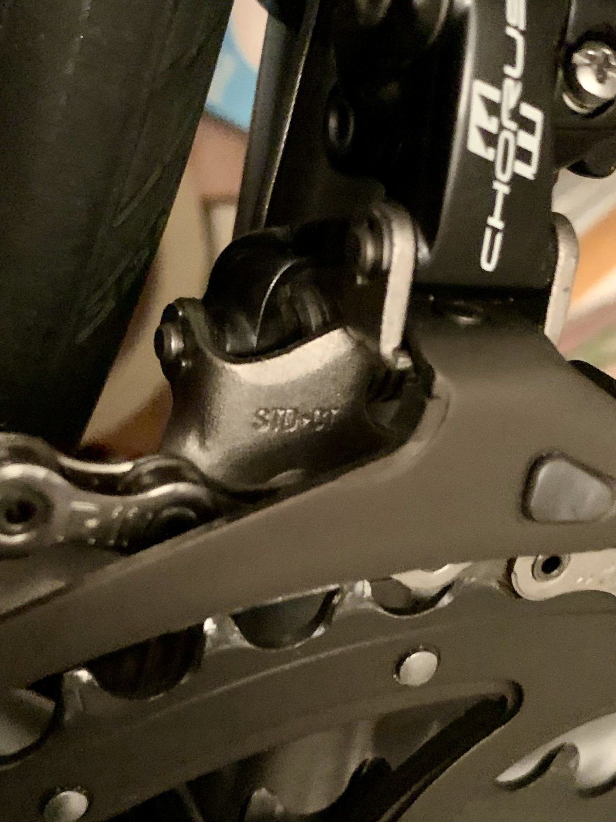

Die Kontur des inneren Leitbleches ist ja deutlich anders. Erstaunlich, dass es mit dem normalen Umwerfer auch funktioniert. Warum dann bloß 3 verschiedene Formen (normal, triple, CT):

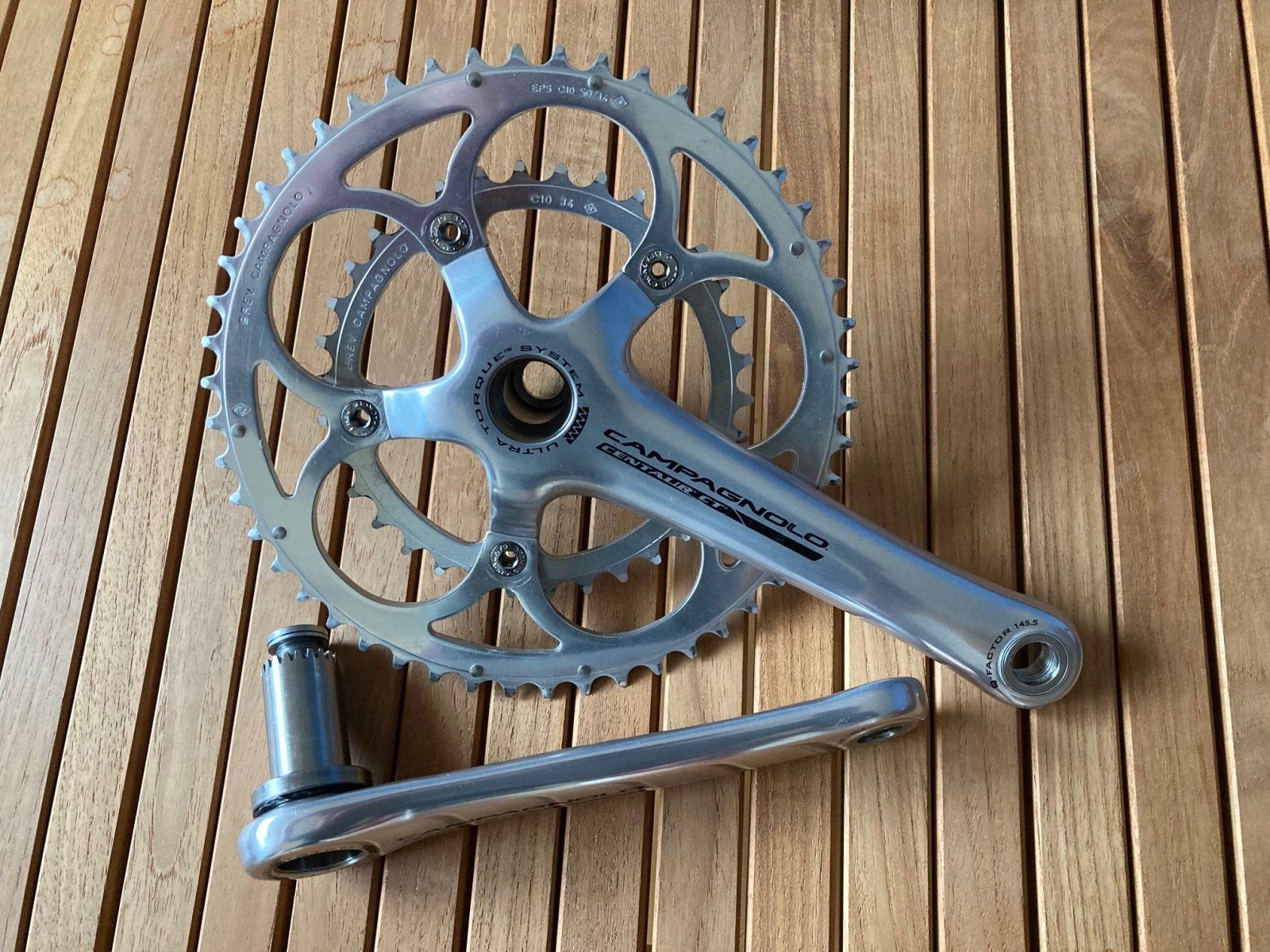

Na ja die Durchmesserdifferenz ist je nach Kombination der Kettenblätter schon deutlich größer:
Campagnolo Centaur CT Kurbel aus 2007 in Alu, 175mm und mit den gefrästen Kettenblättern und nicht die Blechversion die mit der CFK-Kurbel im folgenden Jahr kam:

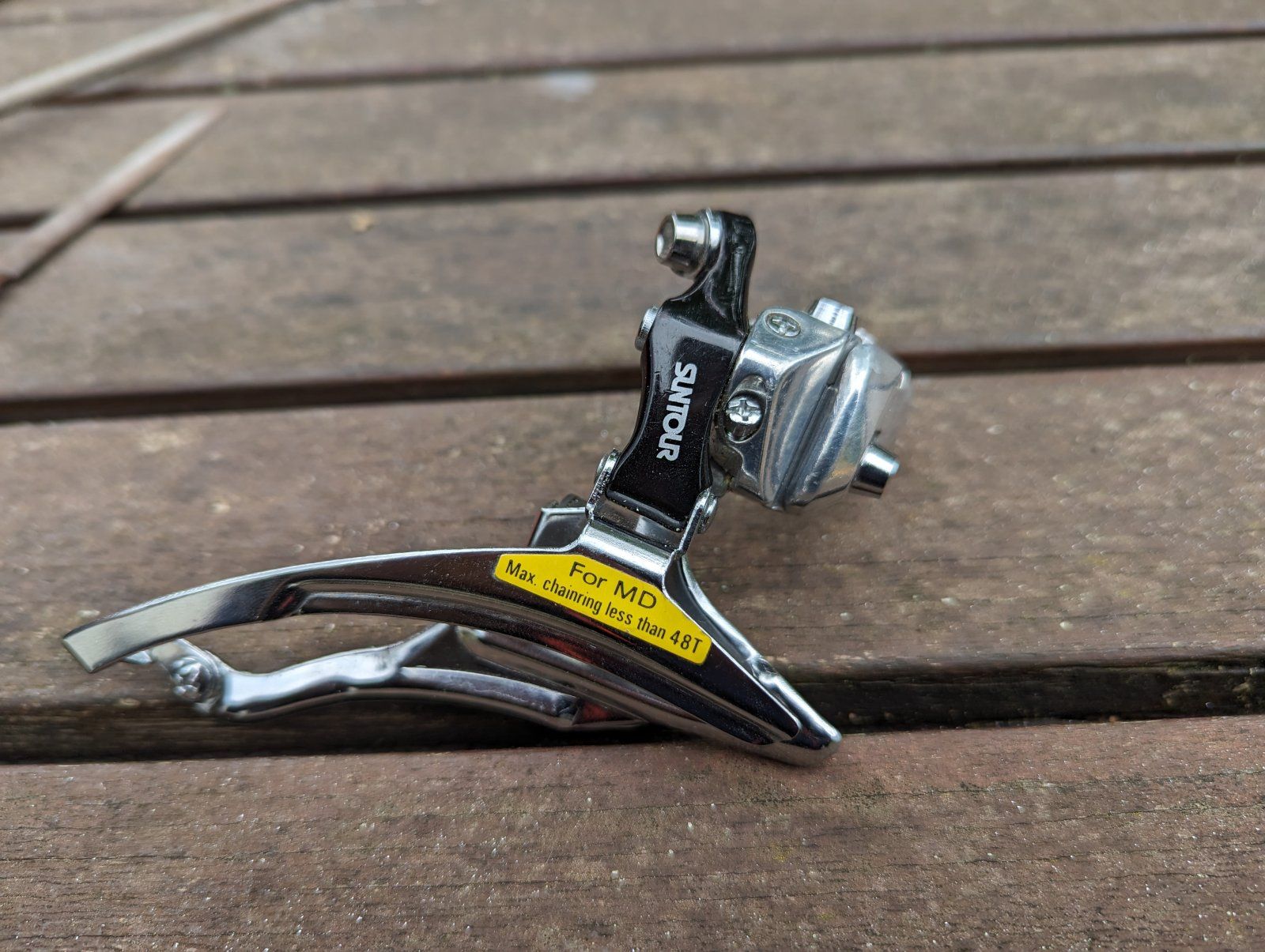

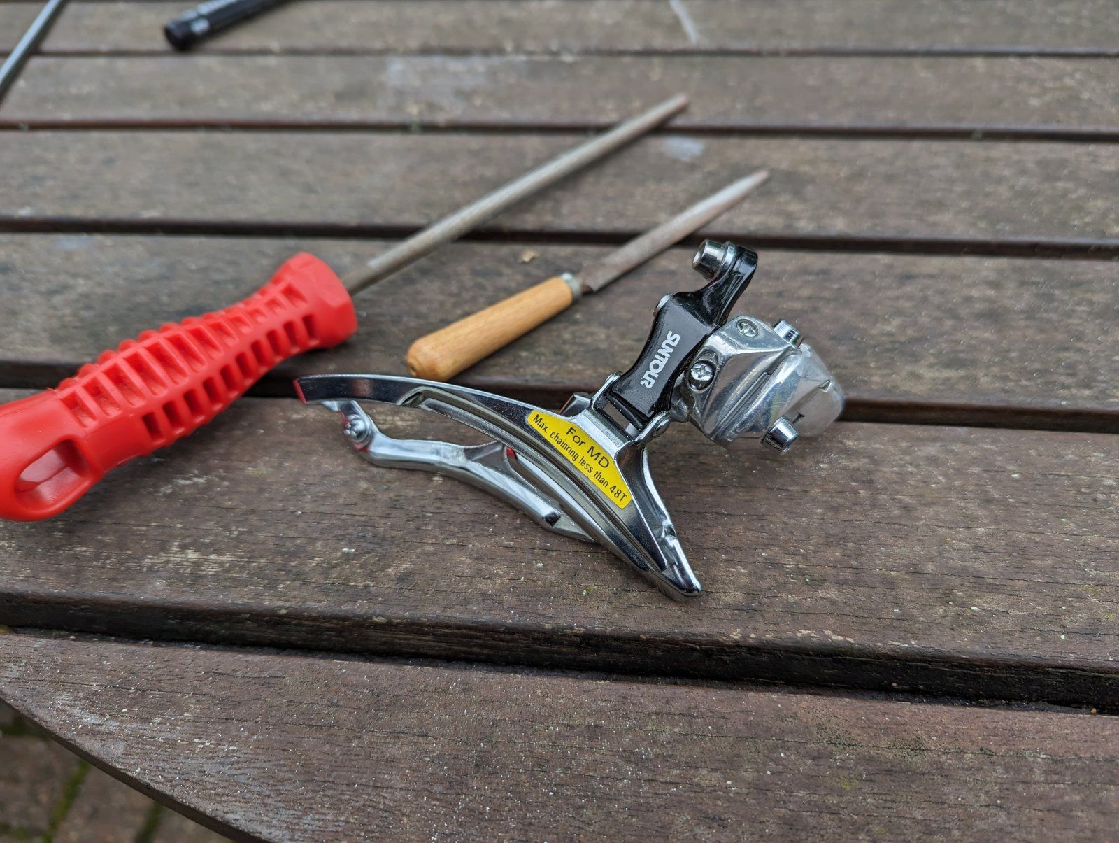

Eine gemäßigtere Form beim Leitblech ist Suntour MD.
MD ist bei Suntour ebenfalls "kompakt".

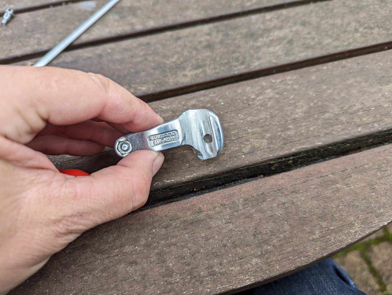

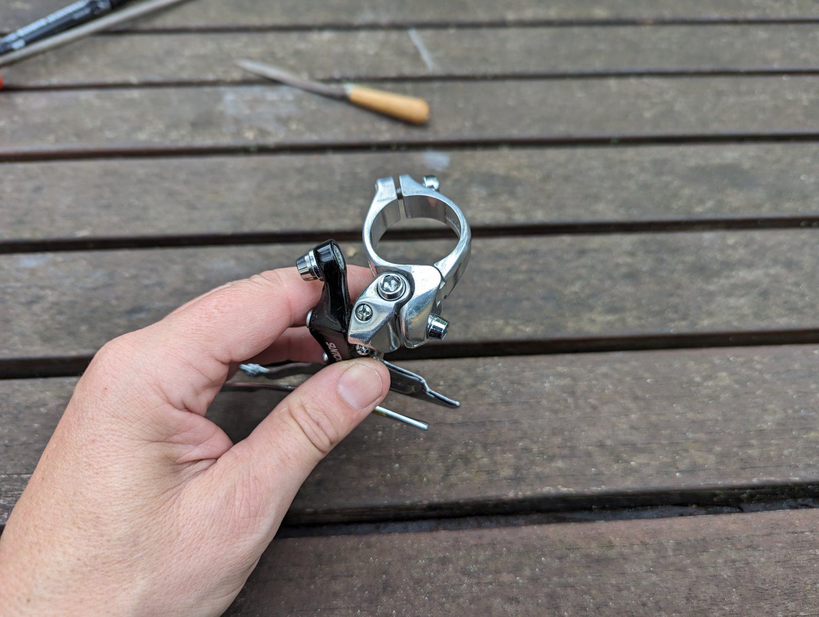

Daher habe ich mir die Schelle umgefeilt.
NOS, allerdings für ein Anlötteil.
Das Ding passt an keine Schelle. Jedenfalls nicht von Shimano.
Also feilen.
Schaltet perfekt und passt vom Schaltweg her sehr gut zu Ergos.
Der CT-Umwerfer ist also nicht wegen der Compact-Kurbel, sondern wegen der kleineren Kettenblätter (u.U.) notwendig… So ergibt das natürlich einen Sinn. Am Crosser fährt Sohnemann die CENTAUR CT-Kurbel, dort zumindest klappt es problemlos mit dem Standard-Umwerfer.
