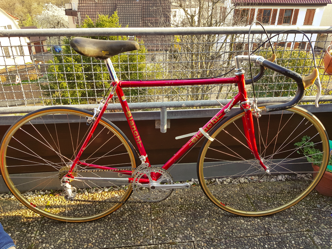

Wirklich schickes Rad!
Aber sag mal, ist deine Kamera kaputt, oder ist es da wo du wohnst immer so... gelb?! Hoffe, das geht nicht auf die Lunge! :D
Tolles Rad! Das wird ein Traum!
Bleibt das leicht abgerockte Lederlenkerband, oder machst du das neu?
Am besten dranlassen und mit schwarzer Lederfarbe drüber gehen

Bleibt dran und soll auch so bleiben wie es ist. Es sei denn, der Gesamteindruck des Rades erfordert, dass das LEder nochmal nachgedunkelt werden muss.
Aber am Rad sind so viele Macken, da passt das irgendwie auch. Hat eine schöne Patina und keine tiefen Schürfungen.

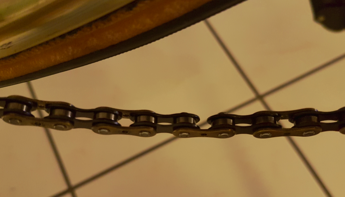

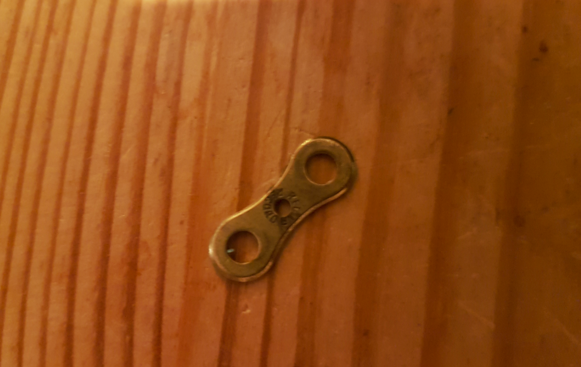

Jetzt habe ich noch eine letzte technische Frage: Wie montiere ich die Regina Kette korrekt? Wird das Plättchen einfach auf die beiden Stifte gepresst? Oder wie soll das funktionieren?
Vielen Dank vorab! :-)
Normalerweise muss nur ein Niet rausstehen, eine Lasche alleine nutzt nix. Der Niet wird dann reingedrückt und dann beweglich gemacht. Weiter nix. Wie kommst du zu der einzelnen Lasche? Wie ist die so abgekommen?
Ich glaube da musst du ein Glied rauanehmen und konventionell vernieten oder ist das ein Kettenschloss?
Die Lasche kam so aus der Schachtel mit. Die war mittels einer kleinen Klammer schon so drauf fixiert.
Okay also nehme ich ein Kettenglied heraus? (will das nicht in den Sand setzen, die Kette war teuer.. :confused: )
Die lasche kannste mit ner Zange auf einen Stift drücken, dann die andere Seite normal vernieten. Danach den Stift auf der aufgedrückten Seite nochmals mit dem Kettenwerkzeug nachjustieren, ist kein großes Ding, die alten Ketten sind stabil.

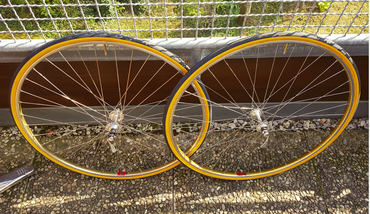

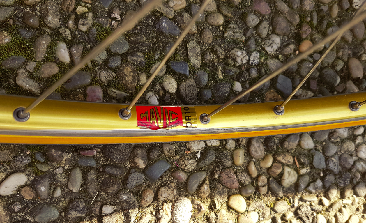

Der Fahr-LRS ist mittlerweile bei mir:
Da kommt dann noch der leichte Everest Zahnkranz drauf.

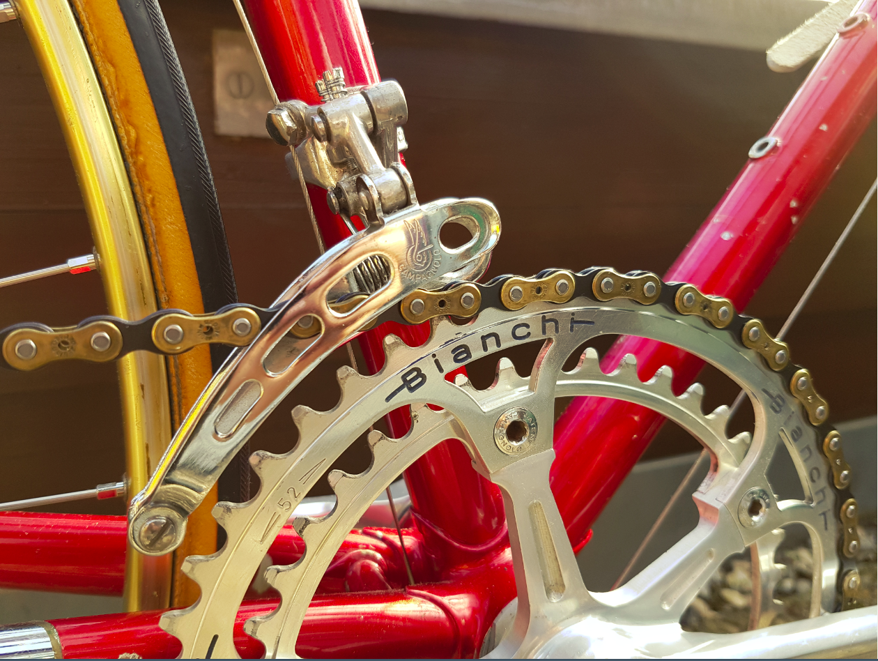

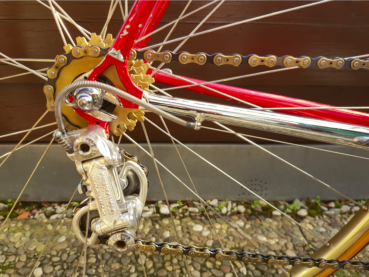

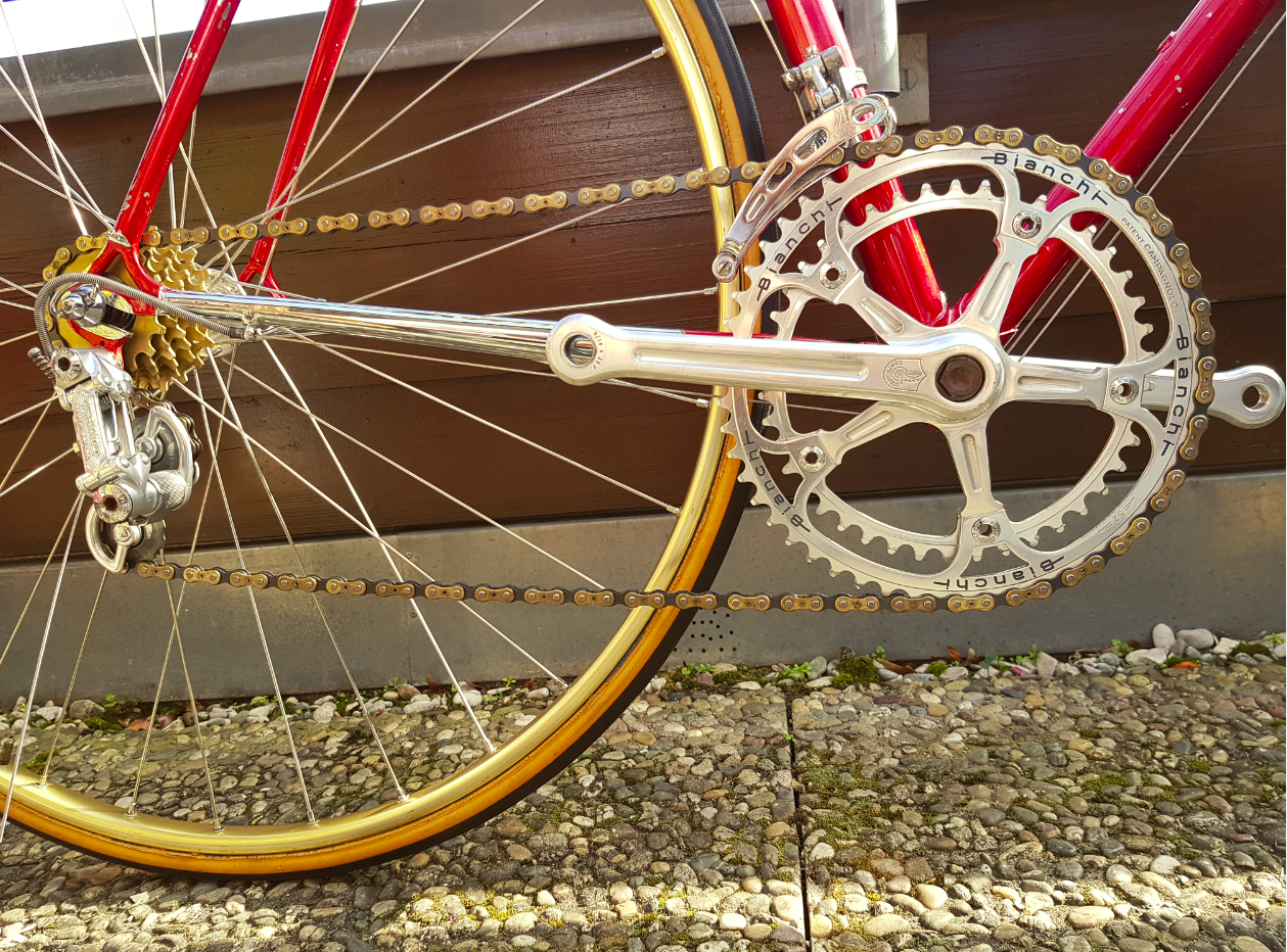

Verbaut ist aktuell noch der Katalog-LRS. Jetzt mit Kette bei Tageslicht:
Ich bin etwas in den Antriebsstrang verliebt :-)
Naja und eigentlich ist es nun "fertig". Aber noch nix eingestellt und die Pedale fehlen noch. Aber irgendwie tu' ich mich im Kopf noch schwer mit "Hakenpedalen" ;-)
