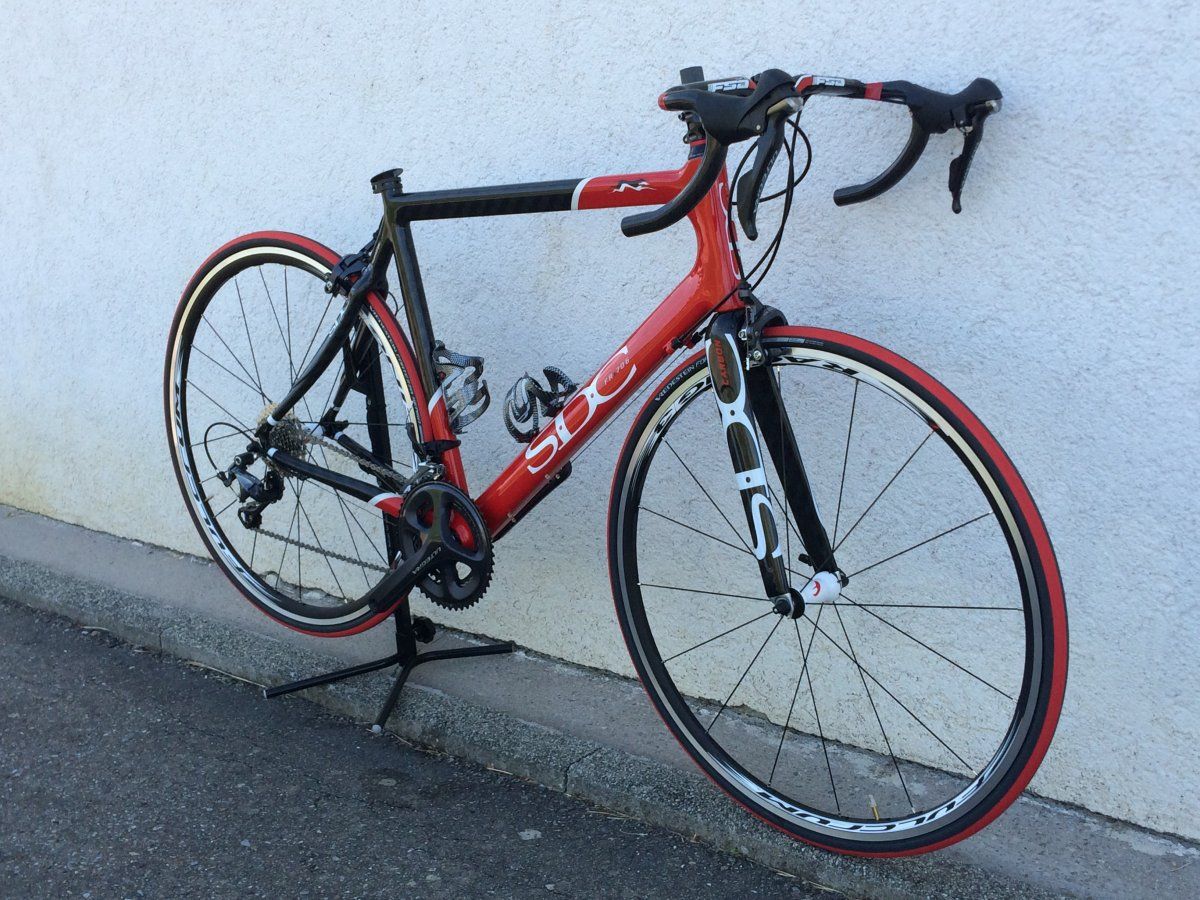

Nun ein paar Fragen an die Kollegen von der Stylingpolizei hier im Forum:
1. Welches Lenkerband soll ich nehmen, Lizard Skin in rot oder schwarz oder das Lenkerband von Fizik in schwarz mit weißer Schrift?
2. Was sagt ihr zu den Flaschenhalter aus der Bucht? Machen die das Rad zu bunt, des Weiteren stehen die Schraubtöpfe unschön hoch?

Habe "fast" fertig.
ich habe das schöne Wetter genutzt und bin leider nicht Rad gefahren, ich habe mich an den Aufbau des FR706 gewagt.
Bis auf die Sattelstütze und den finalen Vorbau sowie Pedale ist alles fertig. Sattelstütze und Vorbau werden FSA SL-K und sind noch im Zulauf.
Der Aufbau ging soweit glatt, die Gewinde mußte ich wieder etwas frei schneiden, da darin der Lack klebte. Ich habe die Lösung mit dem Liner aus dem "Fred" hier verbaut, würde das aber nicht wirklich weiter empfehlen, war dann ein riesiges Gefummel und außerdem bin ich der Meinung, die Chinesen haben da bereits ein Röhrchen verbaut, was man beim Aufweiten unweigerlich zerstört und damit dann die Fummelei hat. Kann aber auch sein, dass ich nicht so einen schönen schwarzen und dünnen Liner hatte (habe den handelsüblichen weißen Liner genommen) und daher die Probs hatte. Steuersatz habe ich den Cane Creek IS41 genommen und der Spalt ist klein und wird von der blauen Dichtlippe vom Steuersatz überdeckt. Das ist OK für mich.
Und Bilder gibt es auch.
Anhang anzeigen 262350 Anhang anzeigen 262351
