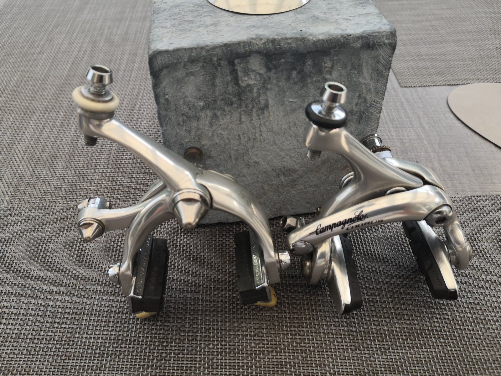

ich hab jetzt einfach beide behalten. Werde zuerst die älteren montieren und sollte das verzögerungstechnisch eher nicht so angenehm sein, bau ich halt auf die jüngeren Geschwister um.
Ich denke morgen fang ich an zu schrauben

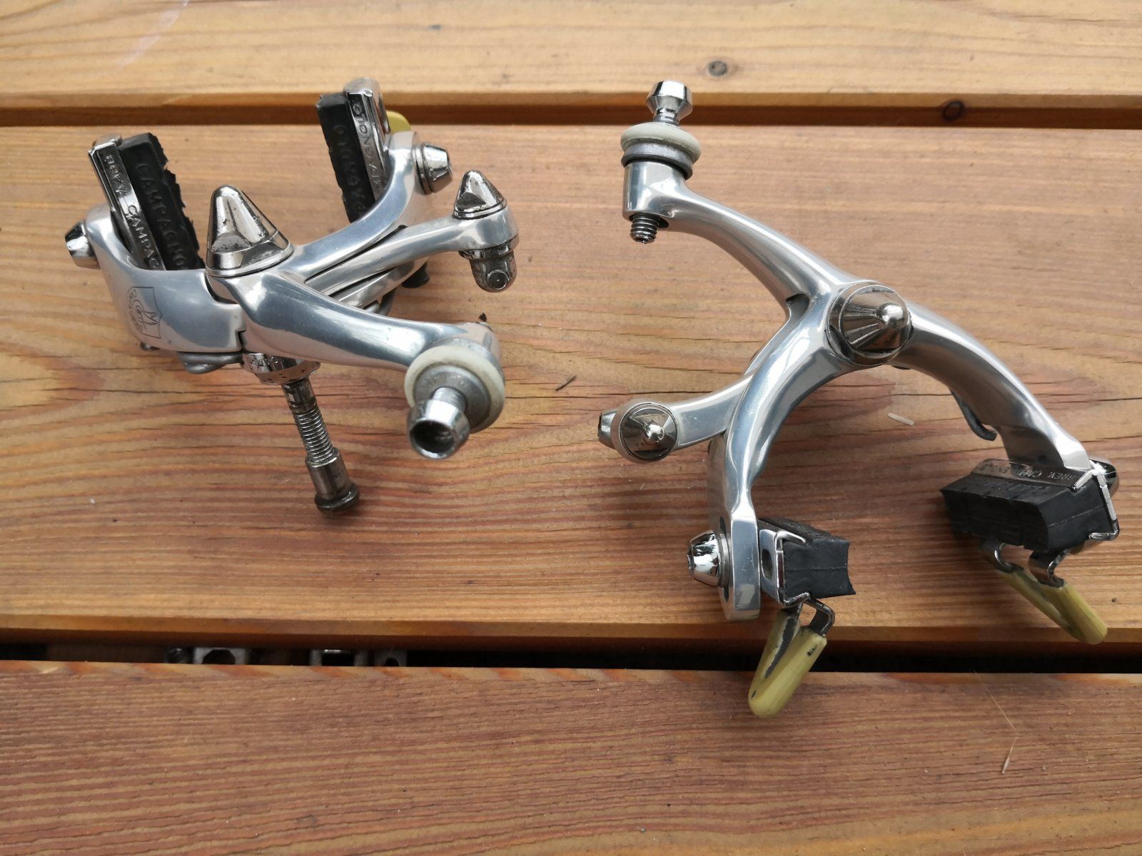

Ich habe noch Dura Ace 7800er Bremsen...😉
Die machen auf jeden Fall was sie sollen :D!

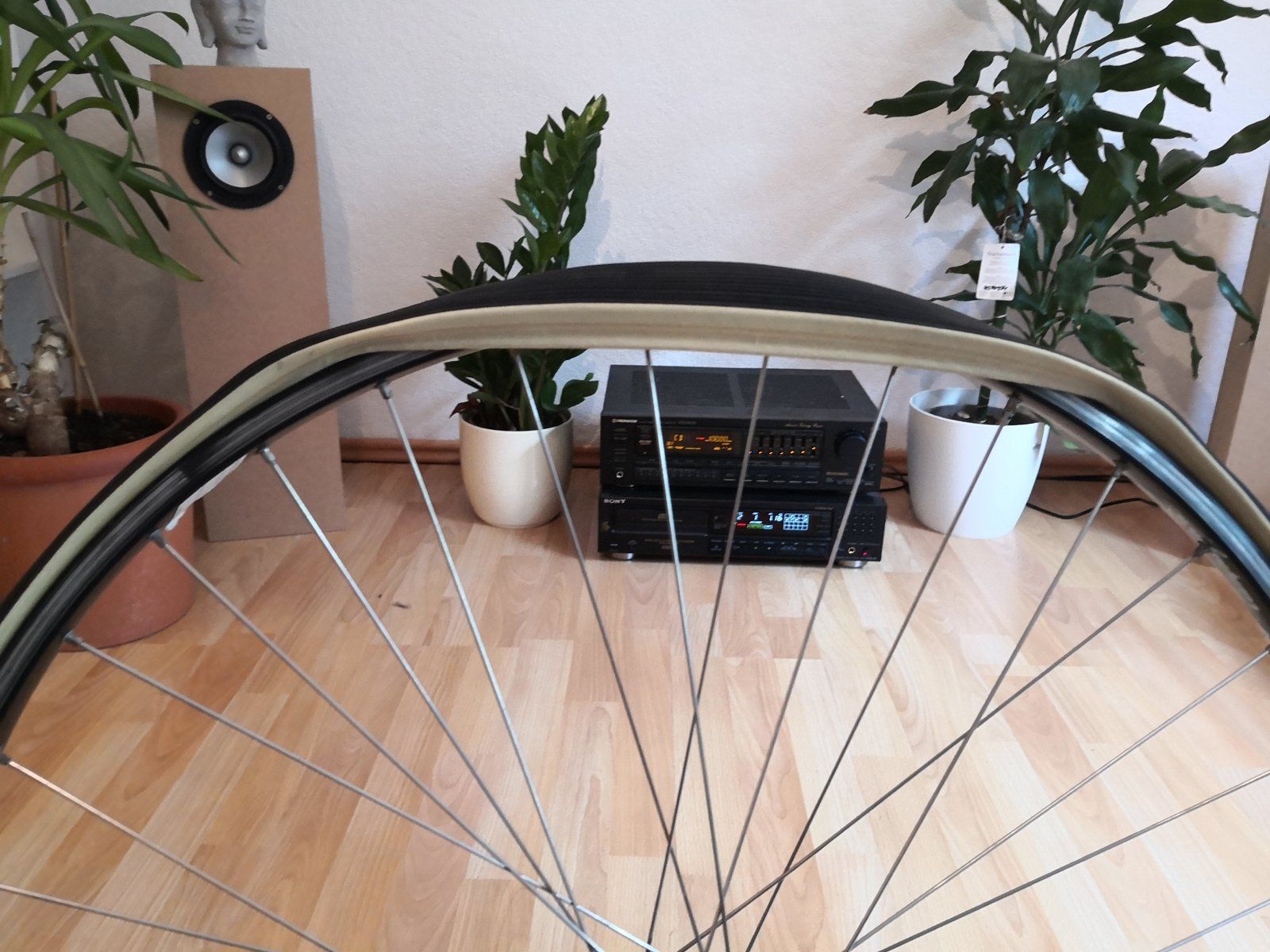

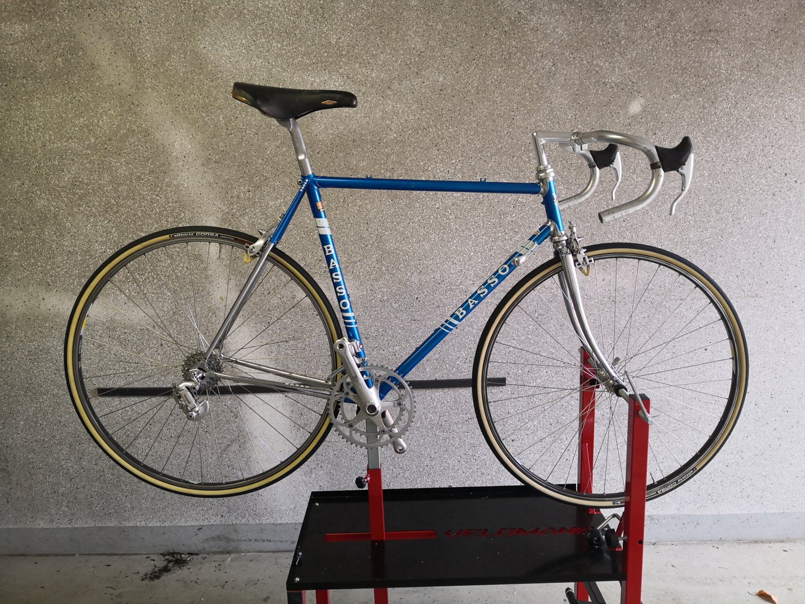

drei Wochen Urlaub, was für ein tolles Gefühl. Nachdem ich zusätzlich noch alle Teile bis auf Zughüllen und Züge daheim habe, ging es heute mal mit den Reifen los. Ging zunächst genau bis hierher:
die beiden Reifen ließen sich dann aber doch bereiteillig auf die Felgen hebeln. Ich war froh....bis ich gehört habe, dass ich mit einer glühenden Nadel geblendet werde, wenn die Aufschrift der Reifen nicht am Ventil ist.

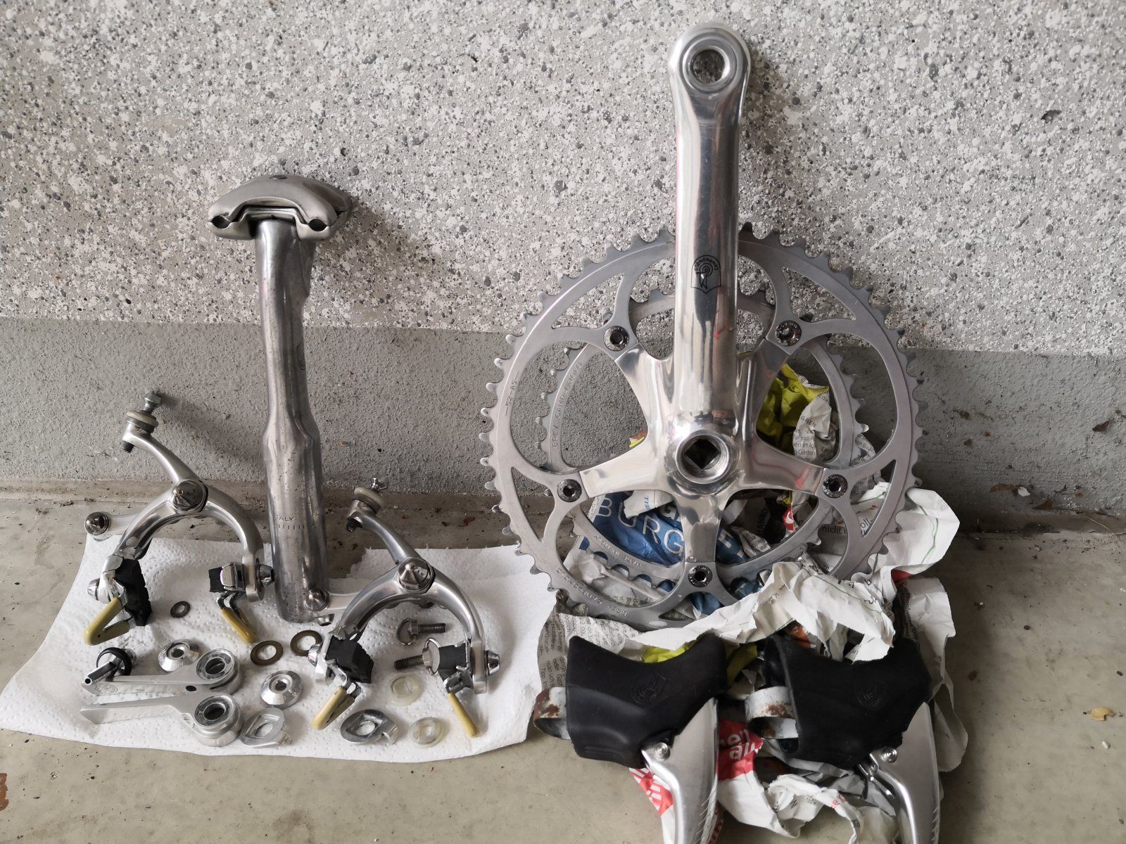

Da ich genau weiß, dass Ihr keinerlei Milde walten lassen würdet und ich eh schon wieder die Vorbau-Schmach über mich ergehen lassen werden muss, alles nochmal von vorne
Ging beim zweiten Mal schon besser von der Hand
Ich war kurz davon schnell schnell alles hinzuschrauben, aber dann besann ich mich Eurer Worte beim Cilo "erstmal alles schön sauber machen, so gut kommt man nie mehr ran".
Als alles trocken und reinraumig war, alles mal probegeschraubt
Als Lenker werd ich wieder nen Deda Kompaktlenker nehmen, den Vorbau lass ich erstmal so lang. Wird ja kein Rad für jeden Tag.
Die Reifen passen wunderbar. Pass bitte immer gut auf Steinchen im Profil auf!

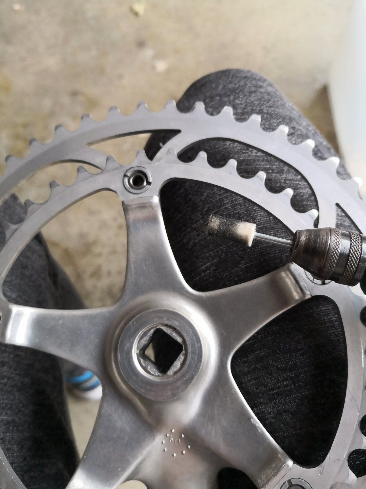

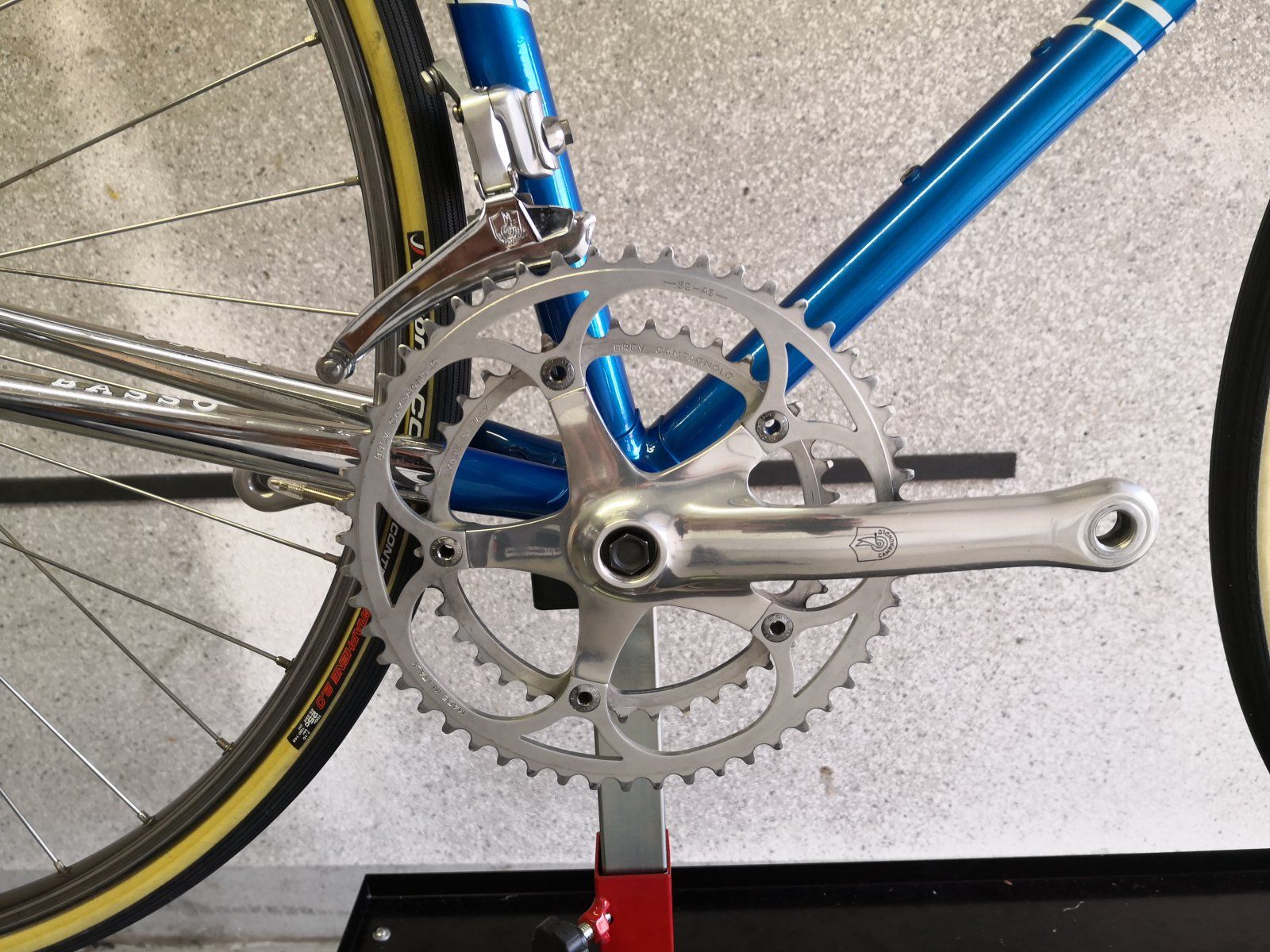

Frage: Was sind das für Polieraufsätze für die Bohrmaschine und welche Paste benutzt Du? Bohrmaschine eingespannt oder freihändig?
Wie lange hast Du insgesamt gebraucht?
das sind so zwei Euro Aufsätze für Proxxon und Dremel.
Habe keine Paste genommen, ich wollte nur den Dreck aus den Zähnen haben.

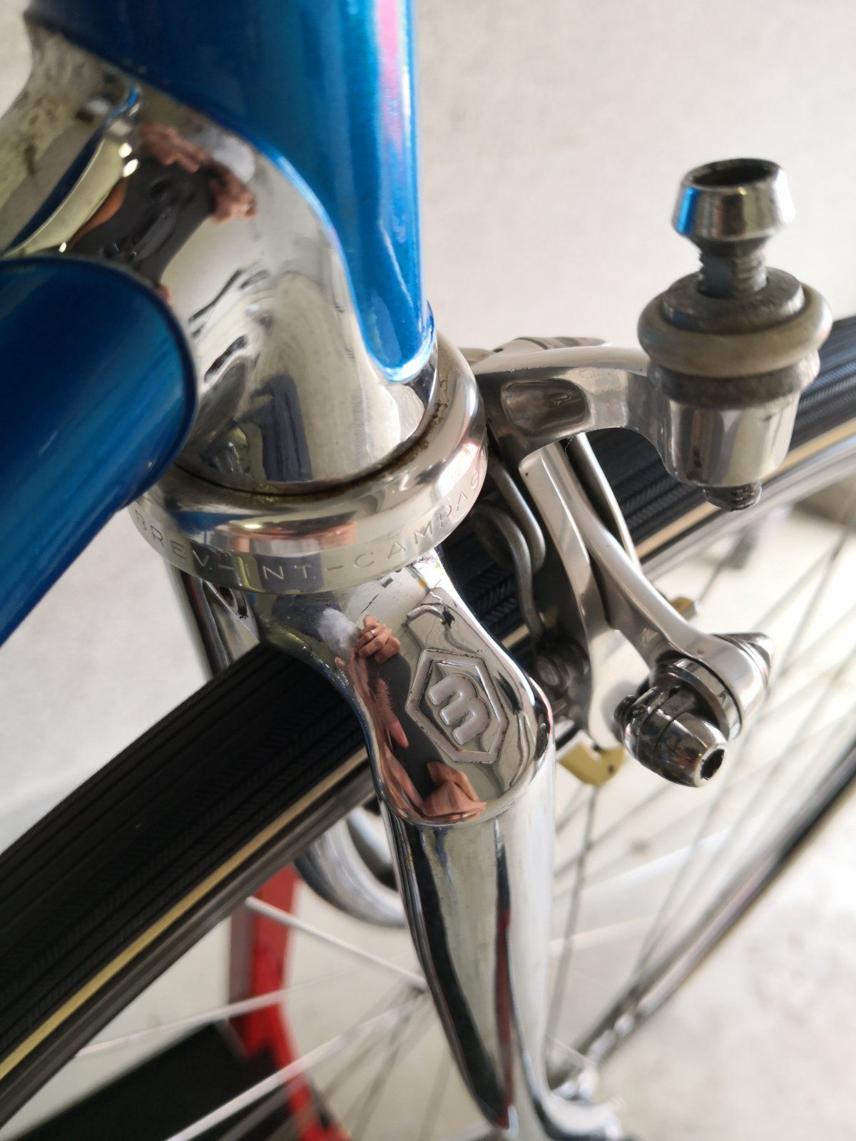

leider ist der linke Kurbelarm nicht mehr so schön. Falls jemand einen passenden hat, ich nehm ihn gerne
