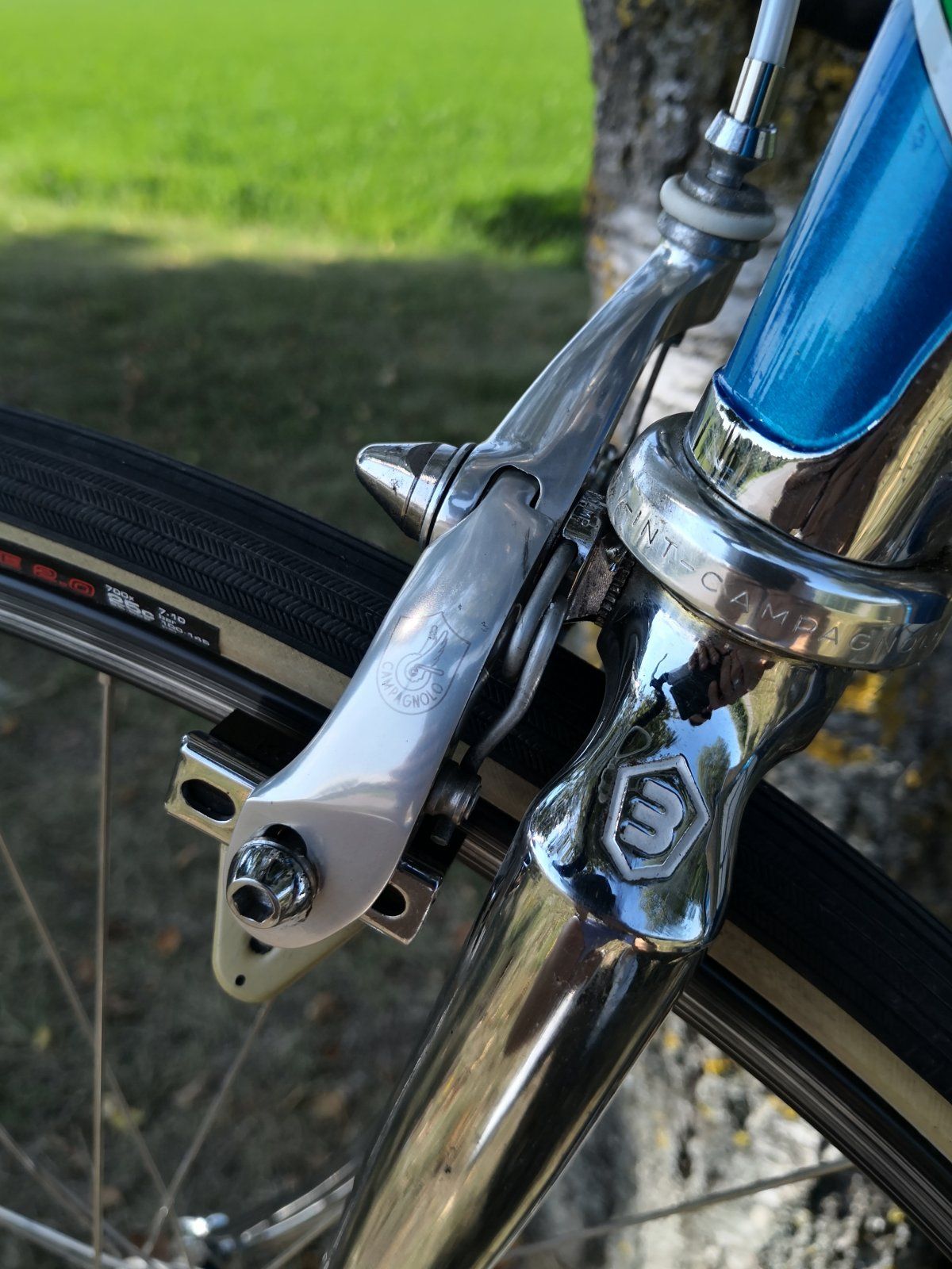

es hat mir keine Ruhe gelassen, mit den alten Chorus Bremsen.

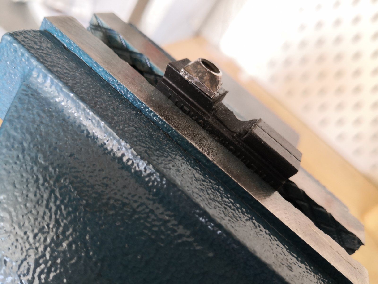

Gestern habe ich die alten Gummis aus den Bremsschuhen geschoben, mit meiner extra dafür entworfenen Vorrichtung:

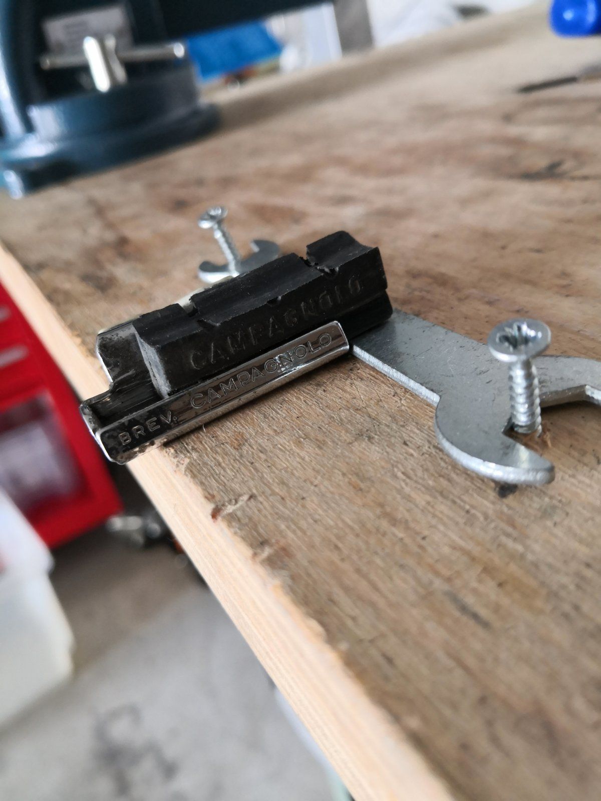

dann die neuen Beläge für die Haltemutter ausgeschnitten
die Bremsfläche habe ich anschließend mit feinem Sandpapier angeschliffen und alles wieder montiert

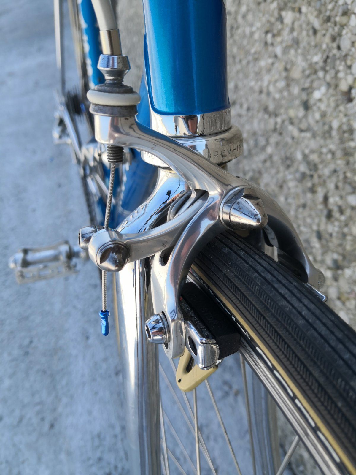

sieht jetzt so aus:
der anschließende Fahrtest ergab, dass die Bremsen schon etwas mehr Kraft verlangen als die jüngeren Geschwister aber das vielleicht auch an den noch nicht eingebremsten Gummis liegen kann
Die Bremsleistung selber ist prima.
