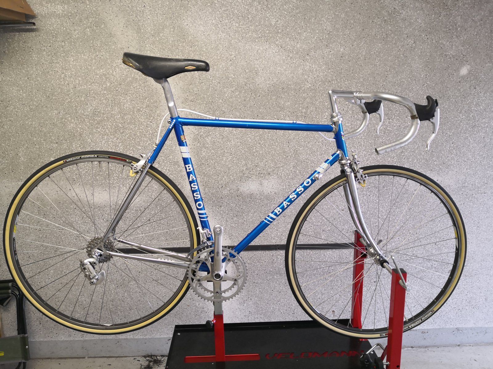

hier die drei Farbvarianten. Welche bevorzugt Ihr?
Anhang anzeigen 979909Anhang anzeigen 979910Anhang anzeigen 979911
das Grau ist ein Reststück. Die richtigen Grauen kommen erst später
Grau! Weiß ist zu grell und wirkt billiger

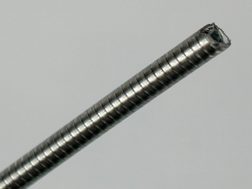

Ich persönlich würde transparent nehmen, so etwas:
gibts von jagwire, den Aufdruck kriegt man auch ab

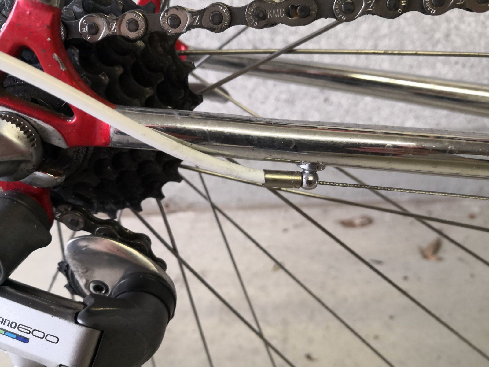

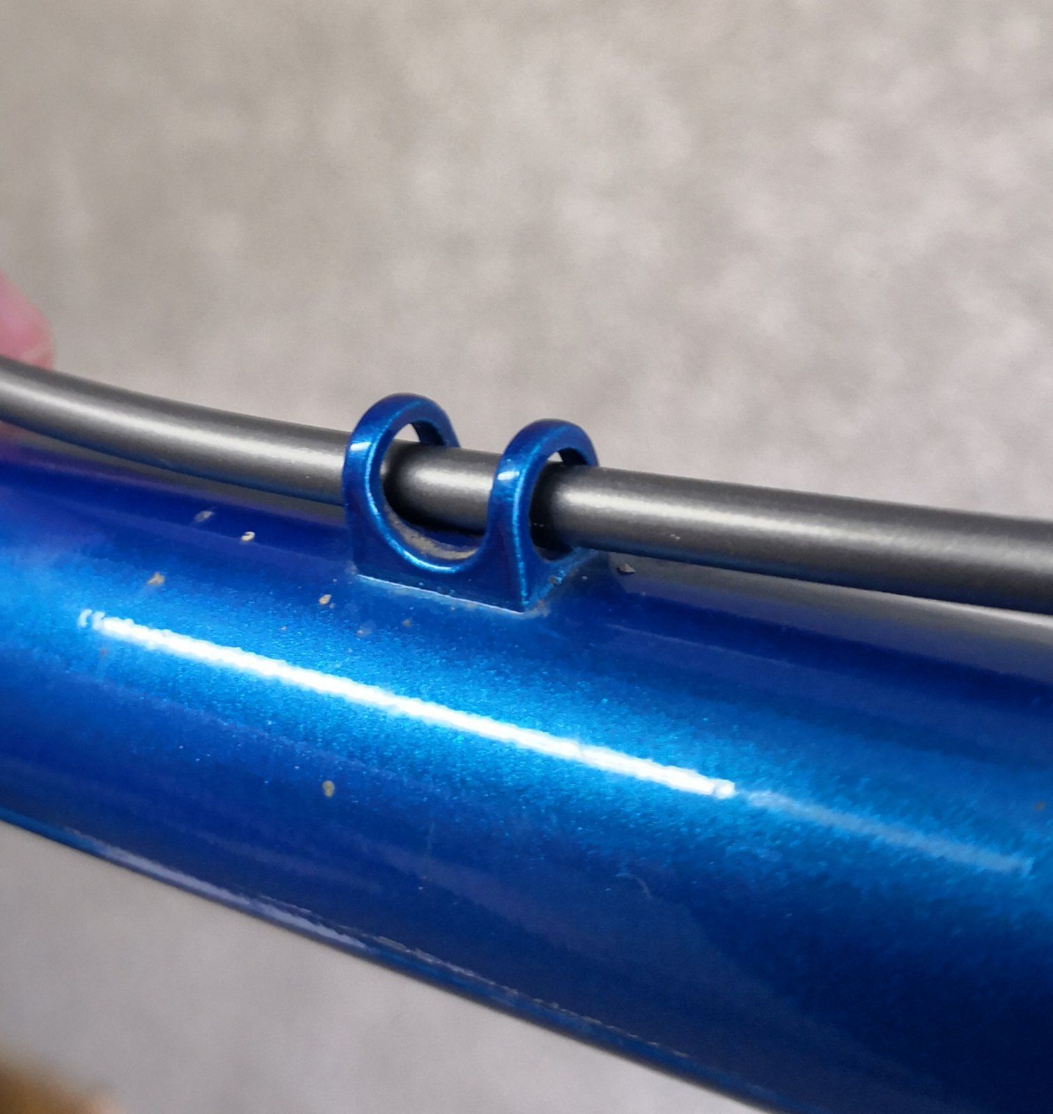

legt Ihr die Hülle hier komplett durch oder läuft der Zug in der Mitte hüllenlos?
Hab beide Varianten schon gesehen.
Wenn in der Mitte ohne Zug brauch ich allerdings noch Hüllenendkappen
alles klar
Bei dieser Art von auflöt teilen unbedingt komplett den Zug verlegen, die dünnen Ösen halten dem Druck nicht stand wenn sie als Zuganschlag benutzt werden. Die anlöttteile für eine offene Verlegung sehen anders aus
verdammt Endkappen brauch ich ja trotzdem fürs Schaltwerk. Da nimmt man die abgestuften oder?
oder geht es auch so?

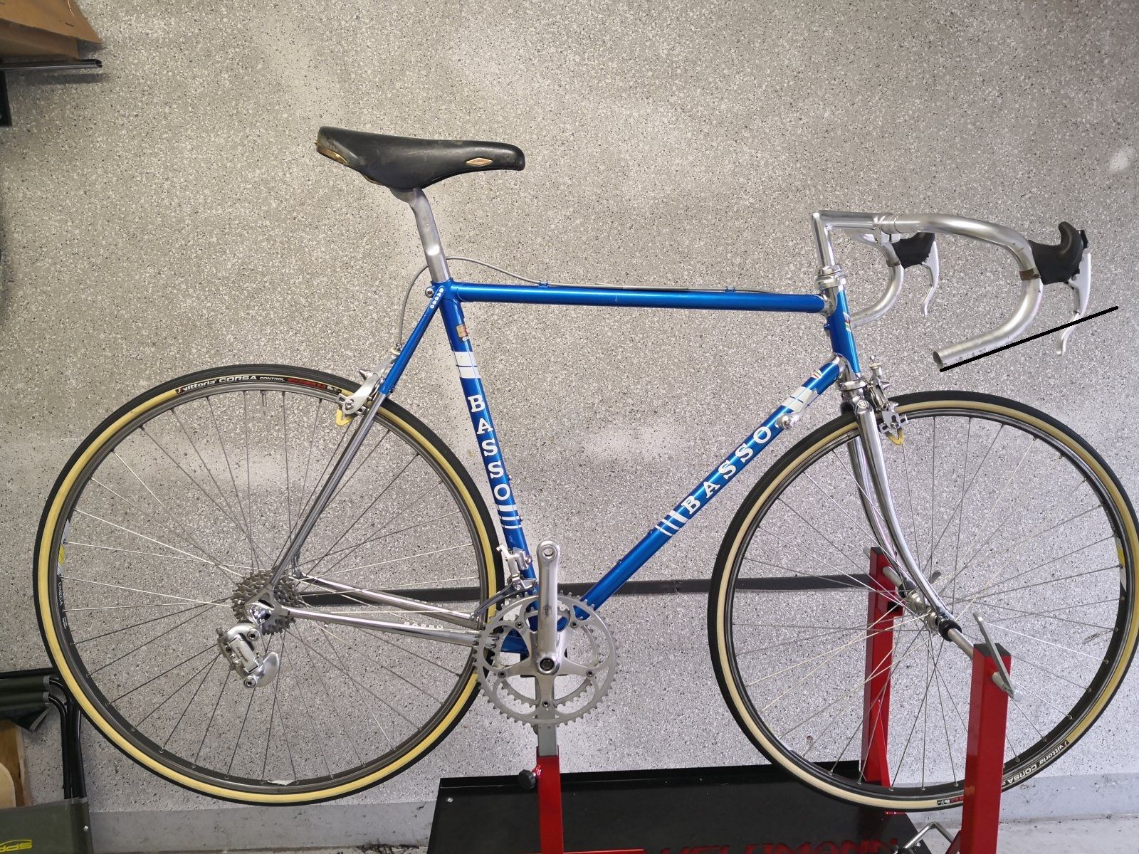

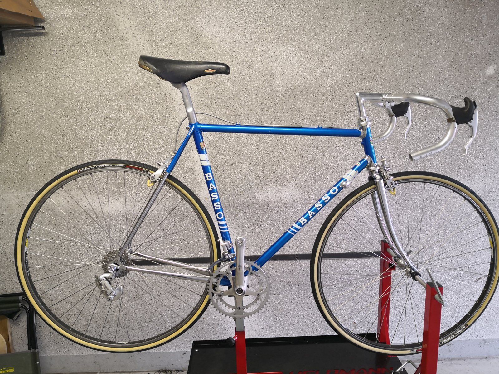

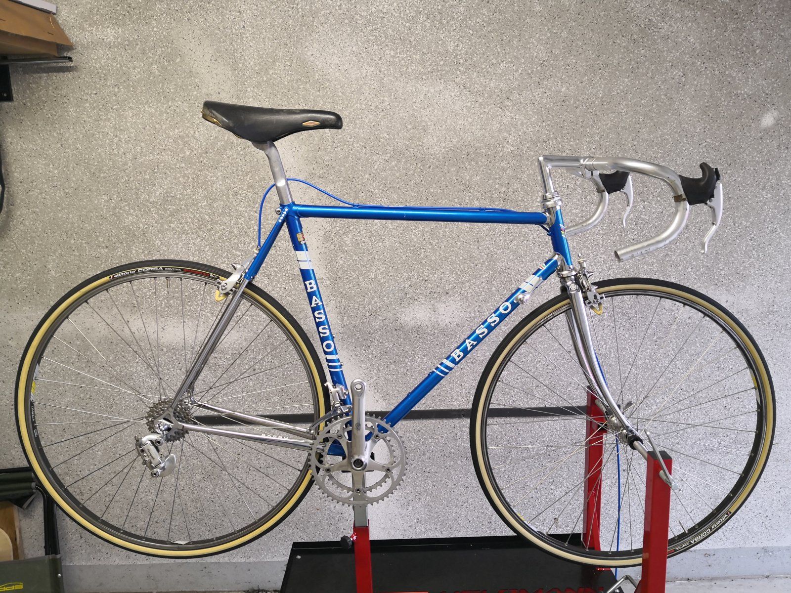

Grau. Und die Bremshebel deutlich weiter oben montieren. Als grobe Orientierung und Ausgangspunkt: Auf der verlängertern Linie vom Unterlenker sollte das Ende des Hebels aufliegen. Das kann man dann je nach Drop des Lenkers und persönlichen Vorlieben etwas anpassen.

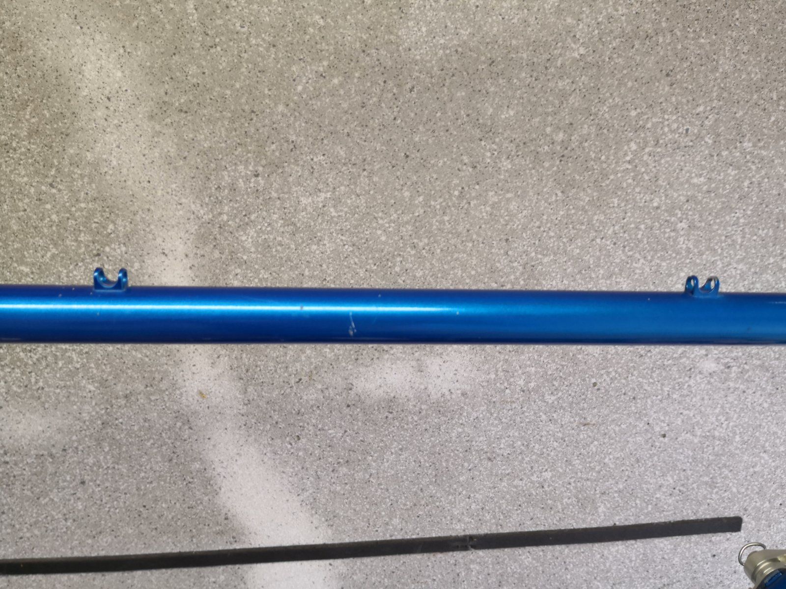

so, es gab noch nen Compactlenker
Außenhülle in grau kam auch, aber die hat 4mm Außendurchmesser. Meine anderen sind alle dicker.
schlackert etwas in den Ösen
Blöd wenn man die falschen Hüllen bestellt. Habe nachgeordert
