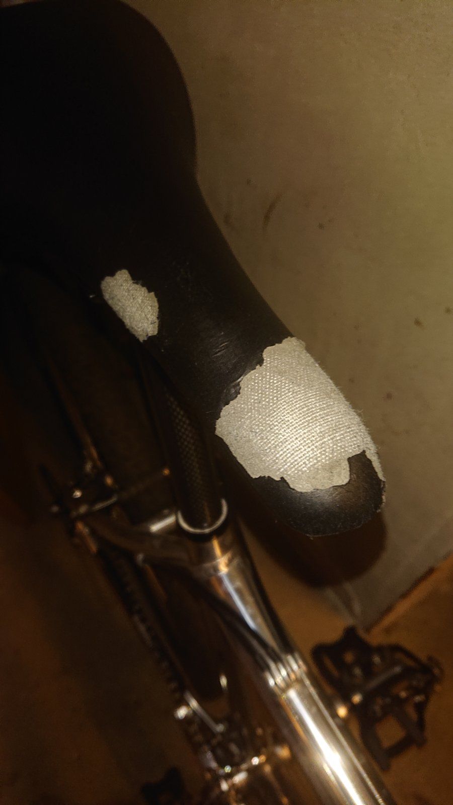

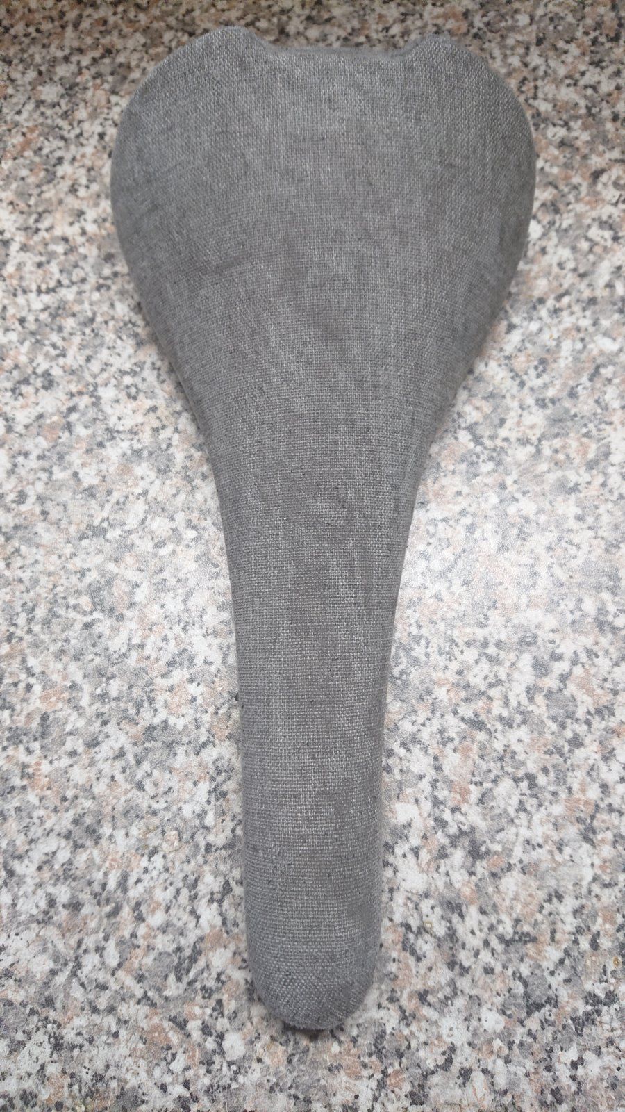

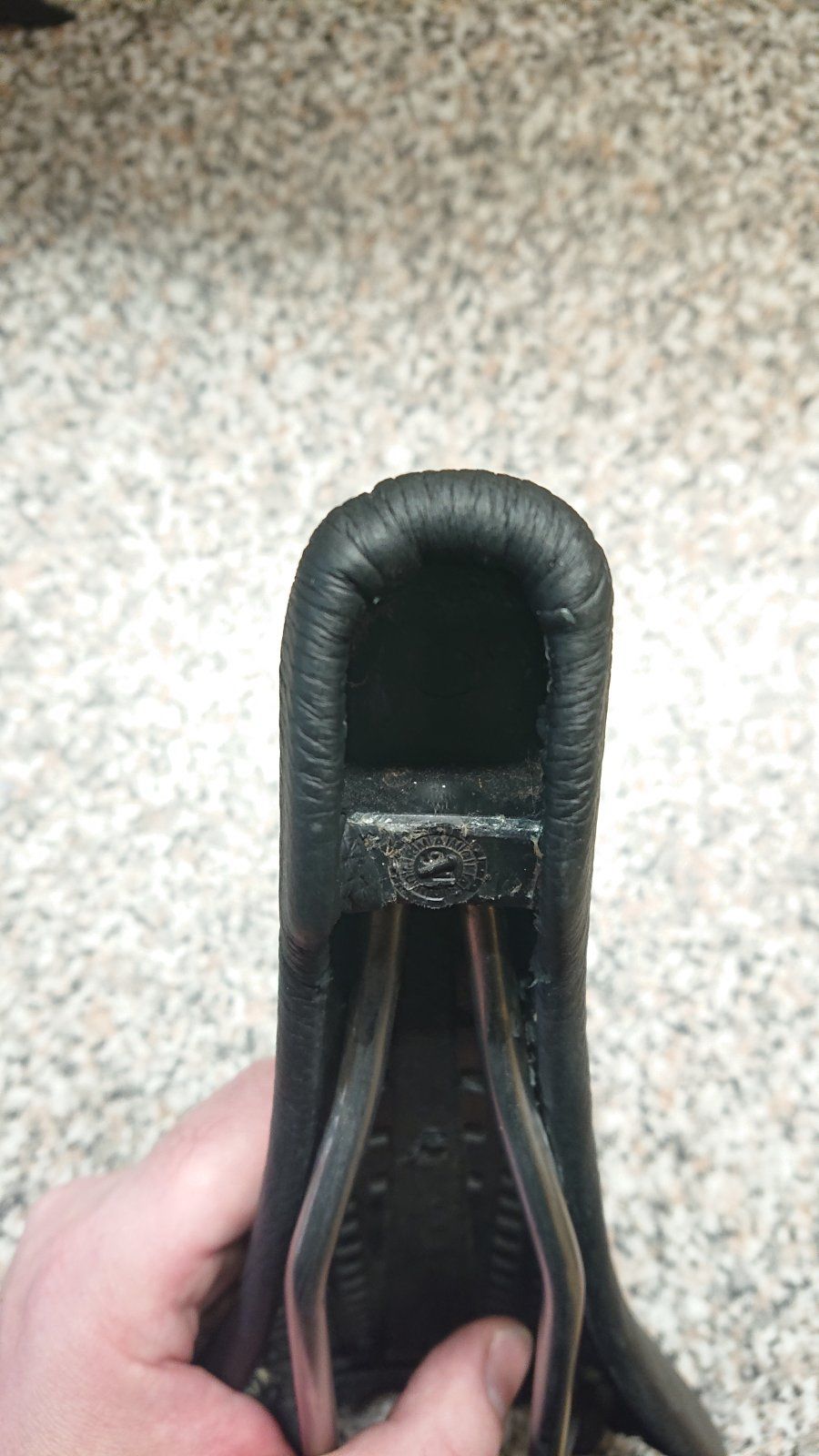

Ich hatte vor einiger Zeit einen geschundenen Flite mit Kunstleder neu bezogen (auch hier im Thread dokumentiert). Nach nur einigen Fahrten bietet sich folgendes Bild :
Das Kunstleder war leider vollkommen ungeeignet wie sich offenbarte. Eine hauchdünne Deckschicht gepolstert mit etwas Schaumstoff auf dem Trägermaterial. Abriebfestigkeit fast gleich Null.

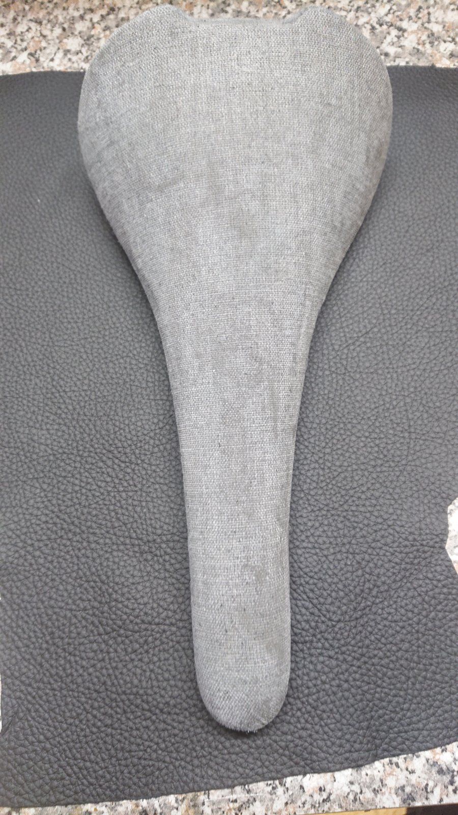

Ein Vorteil hat es, man bekommt das Zeug leicht wieder runter. Das Trägergewebe lass ich drauf, ich denke ich würde es nicht mehr lösen können, ohne das Polster zu zerstören.
Sieht eigentlich ganz gut aus. Wenn man das transparent, dauerflexibel und wasserdicht beschichten könnte..

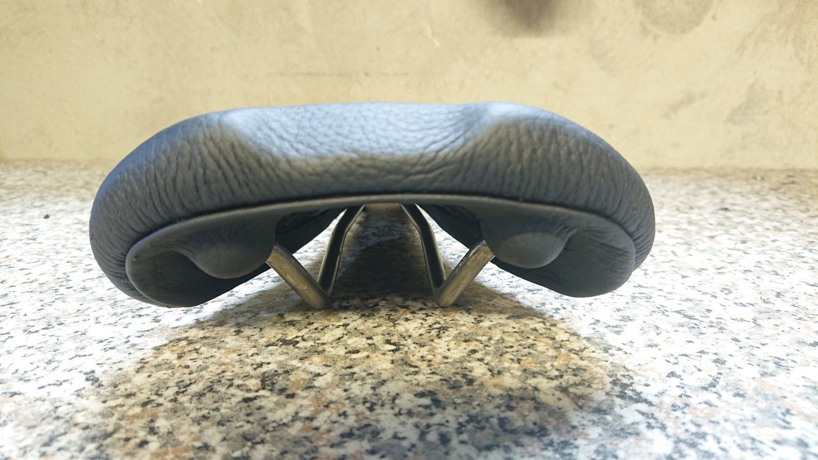

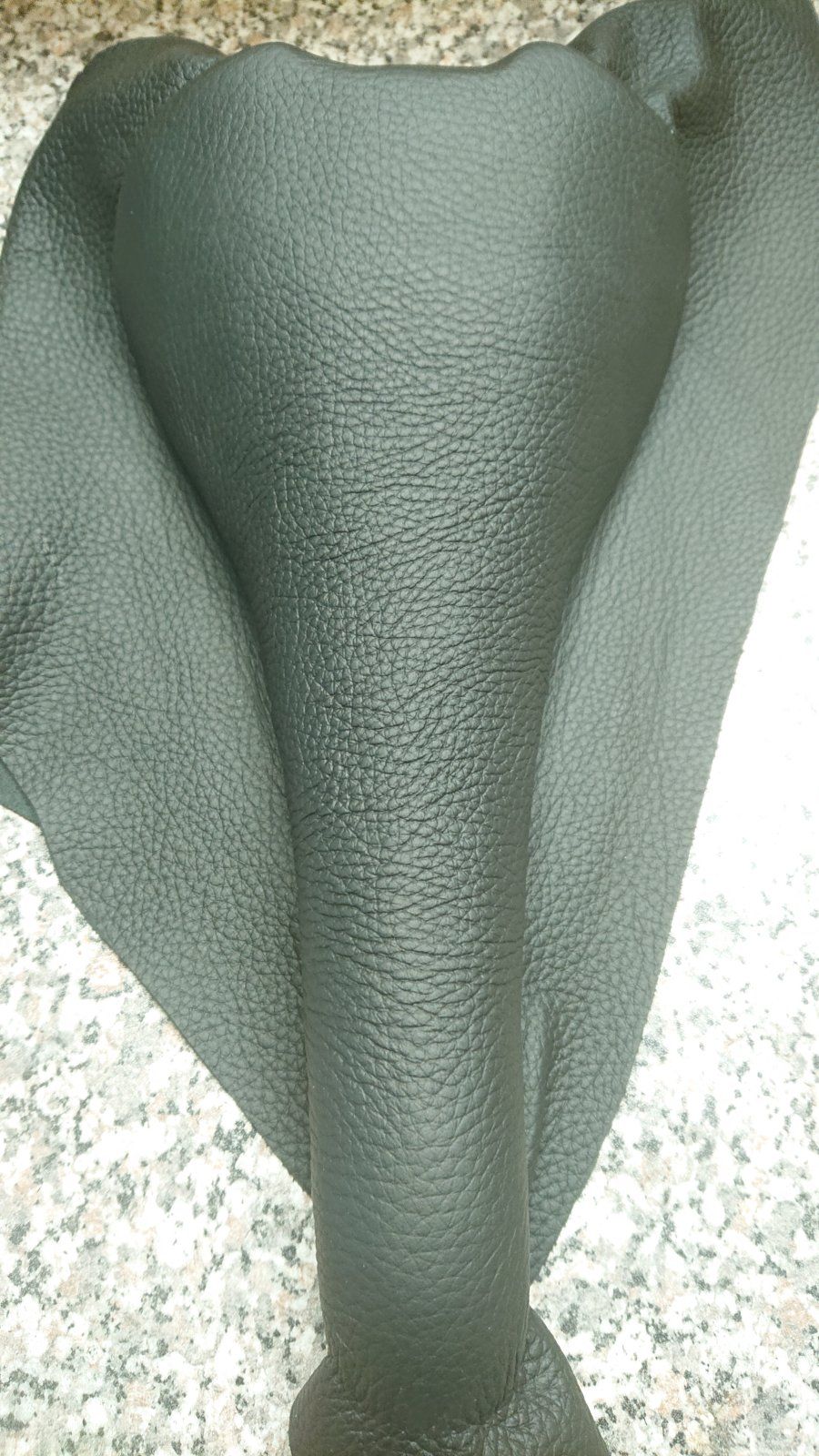

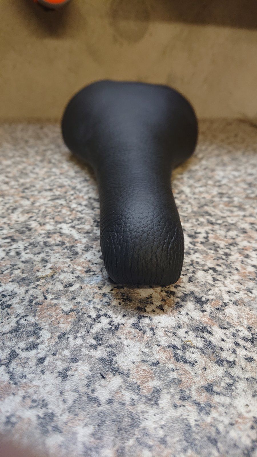

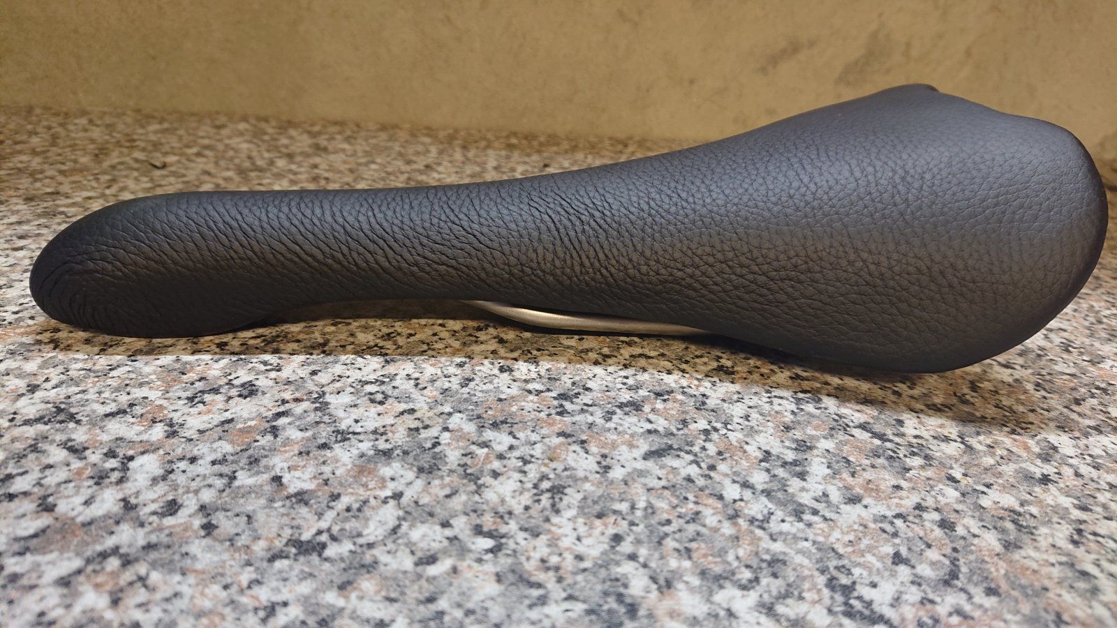

Aber der Plan ist anders, es gibt schwarzes genarbtes Nappaleder.

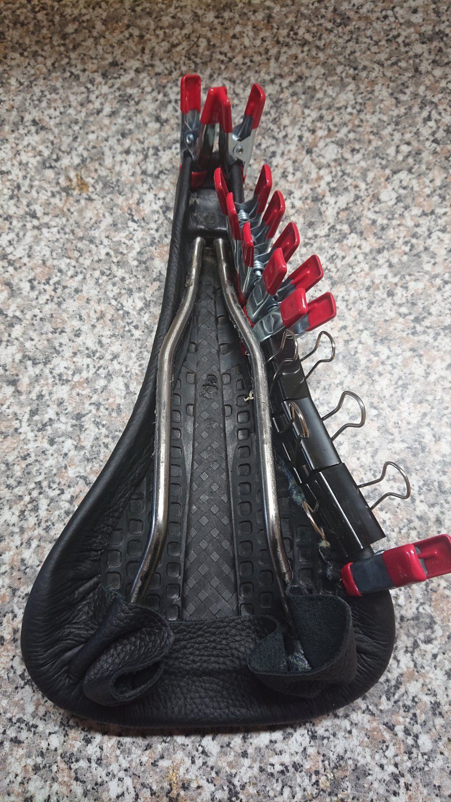

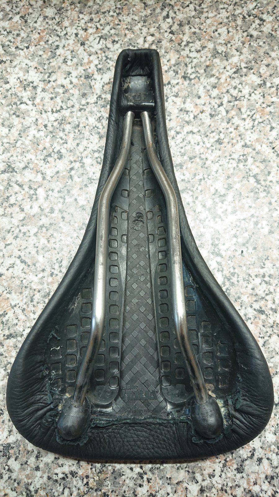

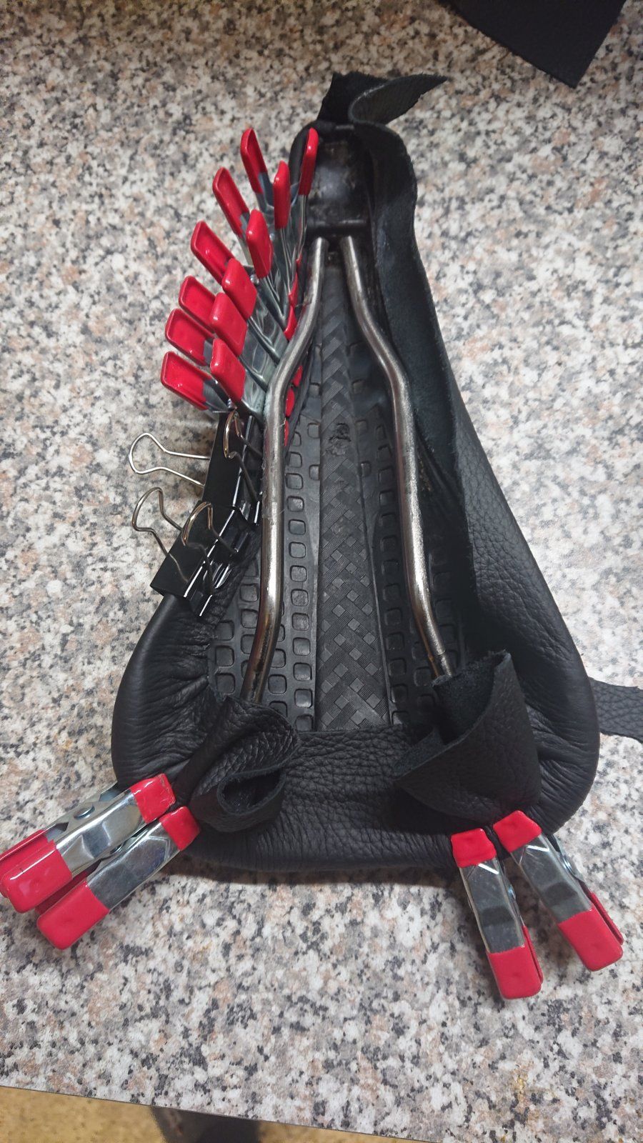

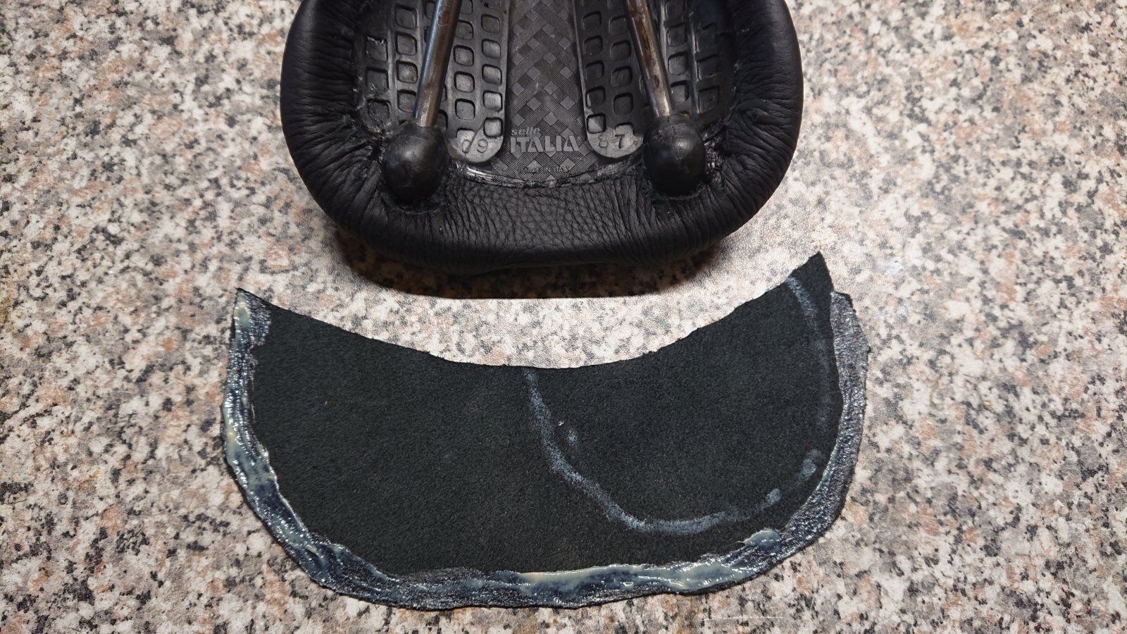

Sitzfläche verkleben:

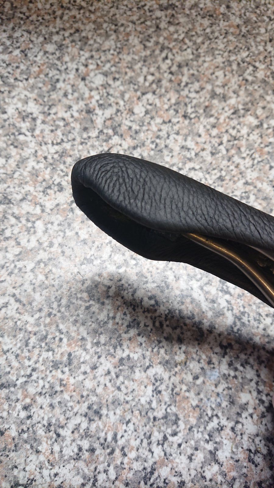

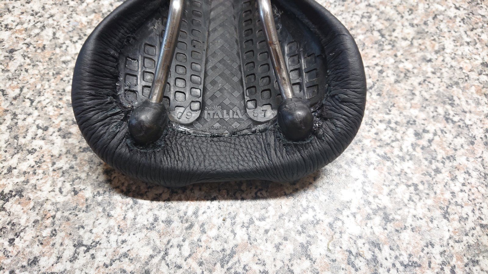

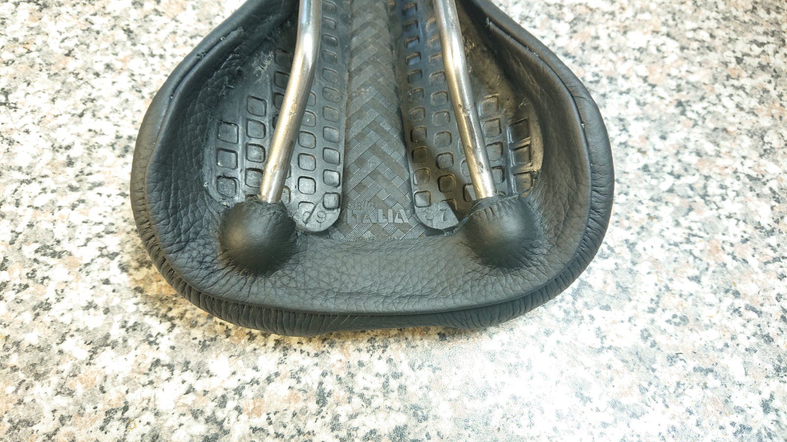

Kanten umschlagen und verkleben:

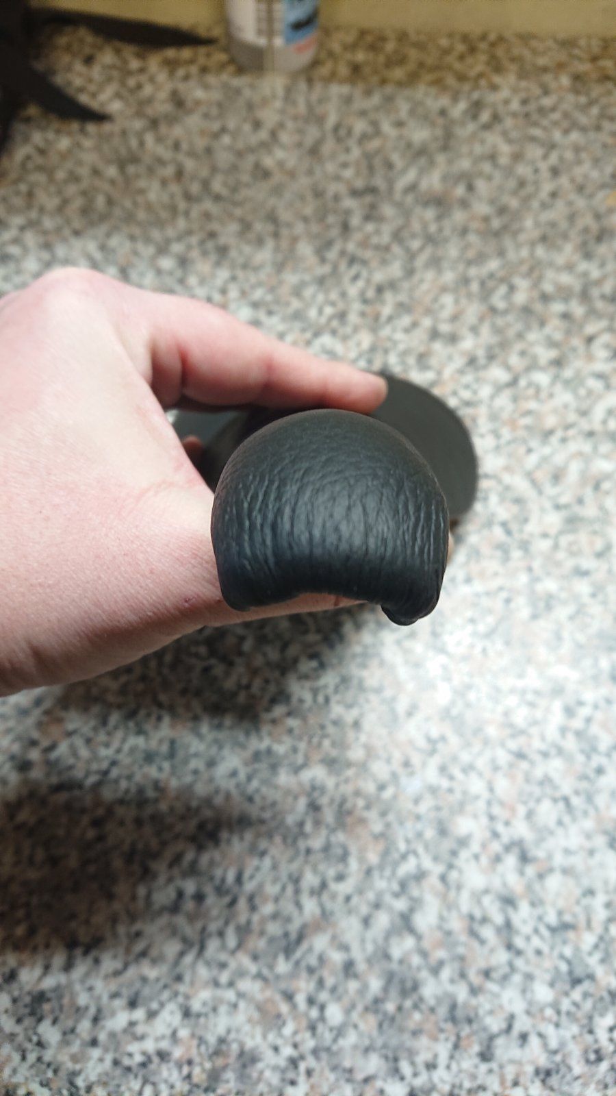

Die Knubbelnase ist faltenfrei und braucht kein Lifting:

Das Leder ließ sich trotz ordentlicher Stärke von gut 1 mm leichter in Form bringen als vorher das Kunstleder.
Die Unterschiede in der Verarbeitung sind aber nicht so gravierend.
@Johnny Sylvester Welchen Kleber hast du dafür verwendet? :)
Mein letzter Versuch ging mangels Haft-Kraft in die Hose...
@Johnny Sylvester: Würd mich auch interessieren.
Hier liegt noch ein schönes Stück Leder von @Simplex und wartet auf Verarbeitung an einem turbomatic.
Hast du das Leder vorher gewässert?
Ich habe Pattex Tix Gel verwendet.
https://www.action.com/de-de/p/pattex-kontaktkleber-tix-gel/
Ich habe es auch tatsächlich in einem Action Markt gekauft und grade festgestellt, dass es da scheinbar auch unschlagbar günstig ist.
Klebt hervorragend. Muss man auch nicht ewig ablüften lassen. Beide Flächen einpinseln, kurz warten, zusammen pressen, fertig. Ich war schon beim ersten Mal völlig begeistert von dem Zeug. Leder und auch Kunstleder blieben sofort in Position, auch wenn man es in Rundungen unter Spannung gezogen hat.
Ich habe das Leder auch vorher nicht angefeuchtet.
Es gibt auch einen Kontaktkleber von Bindulin, der lässt sich etwas besser verarbeiten und riecht auch nicht so stark.
