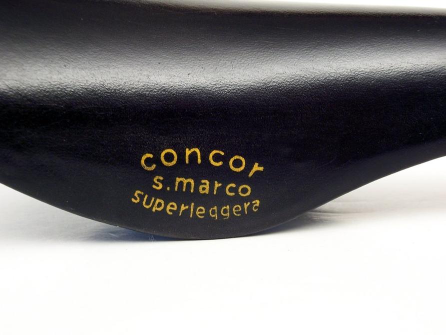

ich hab hier einen alten Nishiki Sattel aus Japan .
Auf der Lederdecke des Sattels waren links und rechts mittig je ein Nishiki Schrifftzug mit ovaler Umrandung .
Es ist leider nur noch in Umrissen und Lederprägung zu erkennen , dass früher dort ein Markenname in Silber gedruckt / geprägt war.
Gibt es generell eine Möglichkeit , die alte Grafik wieder herzustellen ? Bin für Tipps dankbar.
Und wie lange soll das Silberplättchen halten? @hugo77
Ich habe einige Kenntnisse in der Glasflakon-Dekoration. Da hat man gerne Formen die sich schlecht bedrucken lassen. Dafür wird der 'Tampondruck' angewandt. Im Prinzip ist die Problematik bei einem Sattellogo die gleiche. Die Technik besteht im Wesentlichen aus einem klassischem 'Stempel und Kissen' Prinzip, nur, dass sich hier der Stempel der Form anpassen kann.
Könnte man sich auch selbst basteln. 3D-Druck für den Stempel als dünnes Band, in flexiblem Material gedruckt, darunter einfach ausreichend fester Schaumstoff.
Tampondruck ist doch eher was für harte und nicht saugfähige Oberflächen. Bei Sattelbezügen ist das etwas anders.
Aber vllt. geht da ja was mit einer geeigneten Farbe und Drucken vor dem Verkleben auf einer stabilen Unterlage?
Schablone mit Silberlack?
In feinem Silberblech aussägen und aufnieten?
ich habe überhaupt keine Idee , wie man den Schriftzug/das Logo dauerfest als Farbe auf das Leder bekommt .
Wie machen das die Hersteller / Profis ? Zum Beispiel wie beim Flite Sattel , bei dem Titanium und-oder Flite seitlich aufgedruckt ist .
Ich fürchte , mit Hobby-Mitteln ist das nicht zu schaffen . Dazu wird´s wohl "richtige" Druckmaschinen brauchen .
Als Beispiel hier ein Bild eines Condor Sattels hier auf dem Forum . Praktisch an der gleichen Stelle wie beim Condor müsste bei meinem Nishiki Sattel der Nishiki Schriftzug mit ovaler Umrandung entstehen . ????
Dauerhaft wird das nix,sieht man ja an alten Sätteln
Die Flanken werden ja mechanisch belastet.Hose reibt am Logo
Das steht und fällt mit der Qualität der Druckfarbe und einem Fixativ. Wirklich dauerhaft wird es aber vermutlich wirklich nicht funktionieren. Der Abrieb kommt ja so oder so. Mit etwas Übung kann man sicher auch mit einem "einfachen" Hochdruck-Verfahren zuhause Logos drucken. Siebdruck würde sich auch noch anbieten; auch durchaus gängig im Textildruck. Aber das kann man halt nicht mal "schnell" machen.
Schablonentechnik wird im Ergebnis schnell unpräzise und "fransig".
Das kommt ganz drauf an. Es gibt ja aber etliche Sättel, die kleine Metallaplikationen drauf haben. Wenn beispielsweise zwei Pieker am Silberplättchen durch kleine Löcher bis durch die Schale gehen, hätte ich keine Bedenken, dass das hält. Ansonsten das Silberplättchen umdrehen und als Stempel verwenden.
Original sind das Heißfolienprägungen.
Dafür braucht man einen beheizbaren oder zumindest temperaturbeständigen "Stempel" aus Metall, und eben die entsprechende Folie in der gewünschten Farbe. Viele Druckereien können das auch heute noch umsetzen, aber vermutlich nur sehr ungern auf dickem Leder mit sonderbaren Abmessungen.
Vermutlich kann man auch freihand mit Bügeleisen und Lötkolben improvisieren, wenn man erstmal den gewünschten Stempel hat; hab ich aber nie ausprobiert.
Hier gibt es eine Bastelanleitung mit Laminiergerät, die nicht prägt:
https://www.weddingstyle.de/folienpraegung-selber-machen/
Das Ergebnis hält aber bestimmt nicht lang. Die Originale überdauern nur wegen der Prägung einige Monate oder Jahre, weil die Farbe dort halt in Vertiefungen sitzt und nicht ganz so schnell abgeschubbert wird.
