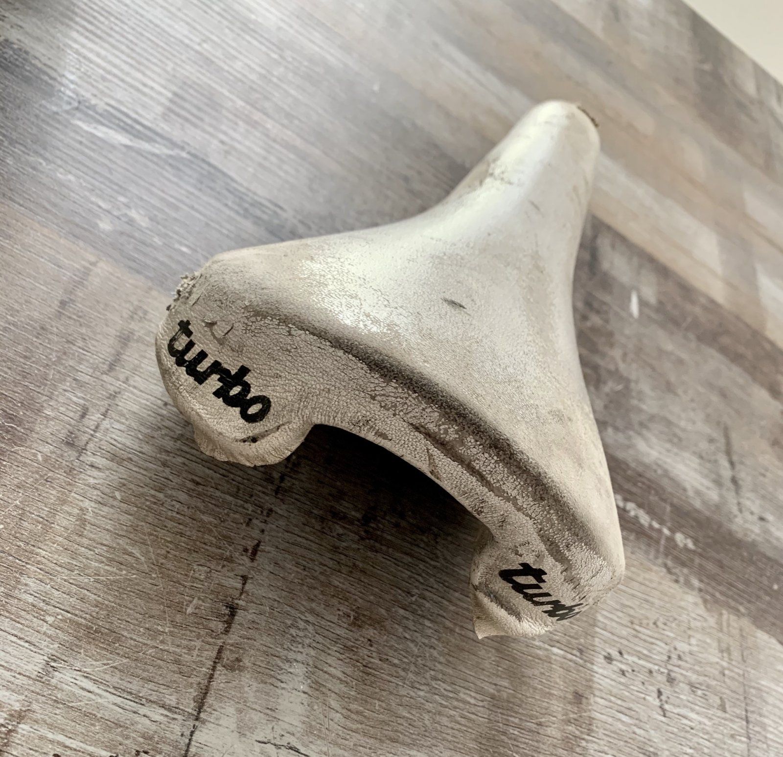

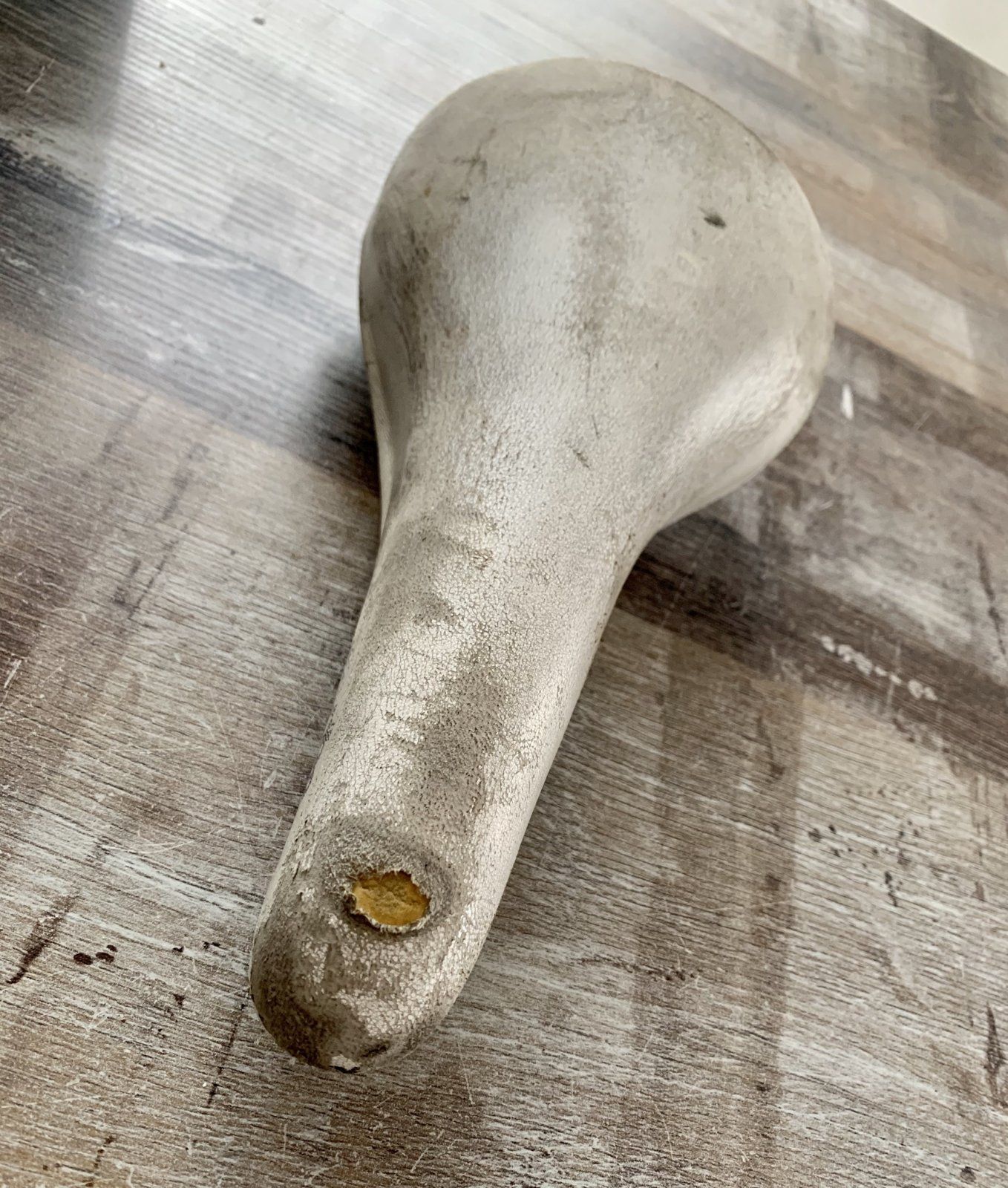

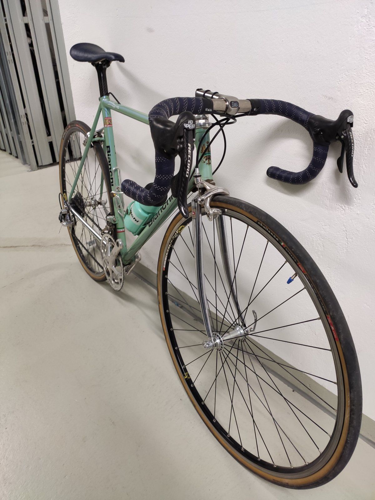

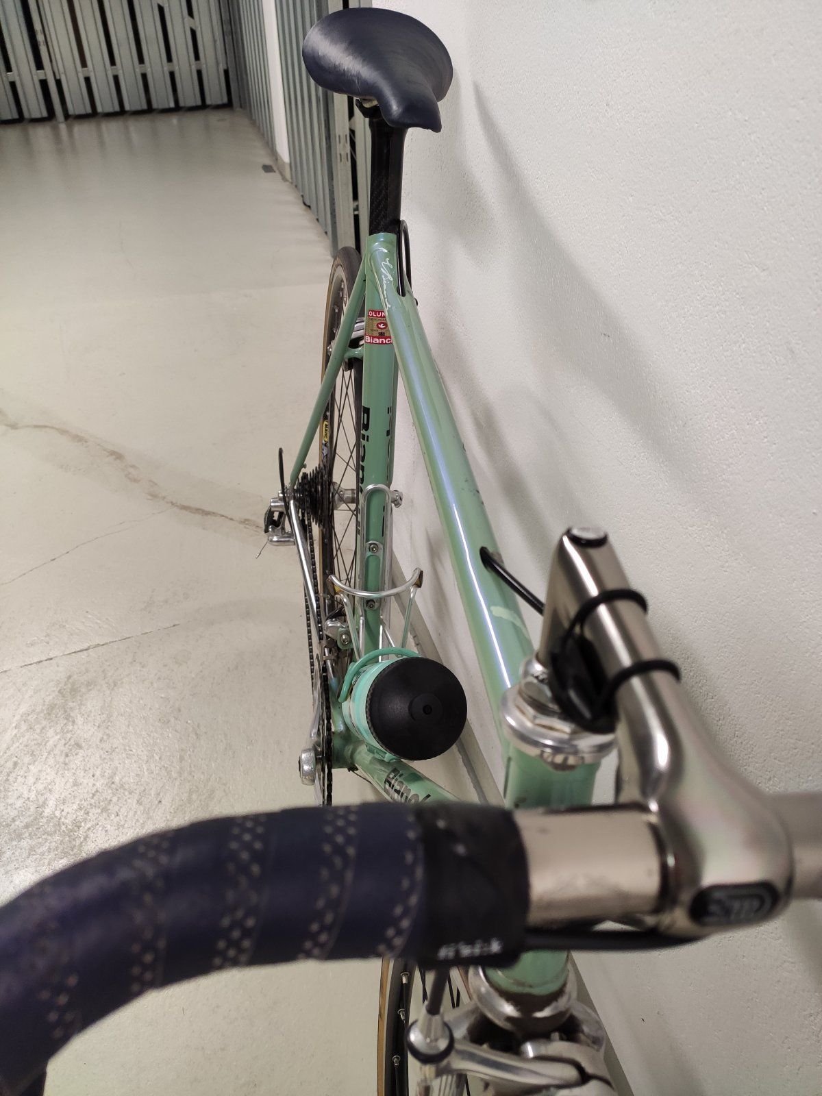

Ich hatte noch einen abgenutzten Turbo im Keller und da sollte er auch bleiben bis er irgendwann im Müll gelandet wäre.
Und plötzlich ploppt dieser Faden hier auf. Natürlich beginnt sofort Operation „Save the Turbo“! ?

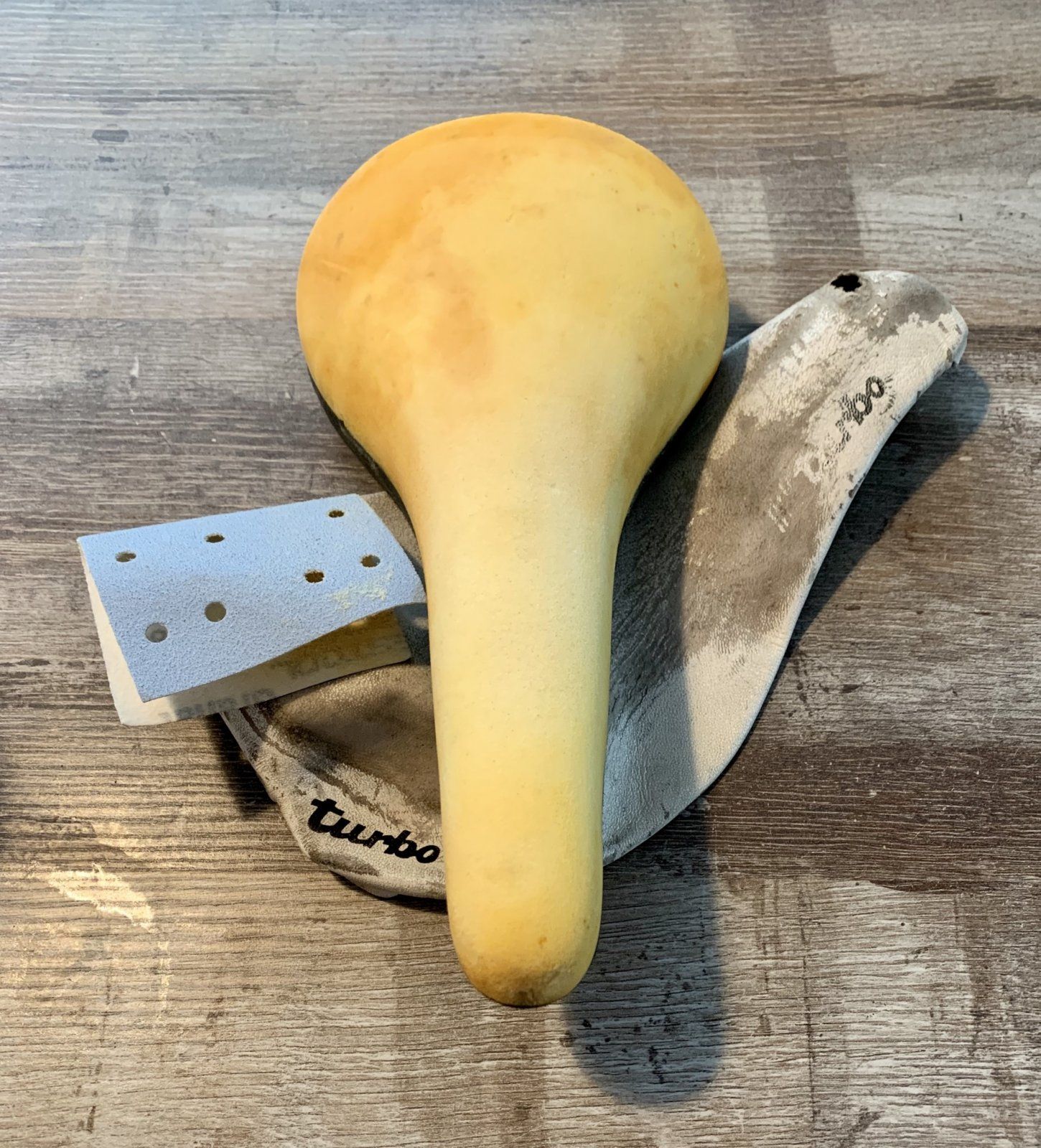

Alles ab und grobe Schaustoffabrisse bündig geschliffen (P80 trocken).
Hab mir erstmal so die ganzen Ergebnisse angeschaut und stelle fest...wird schwierig!

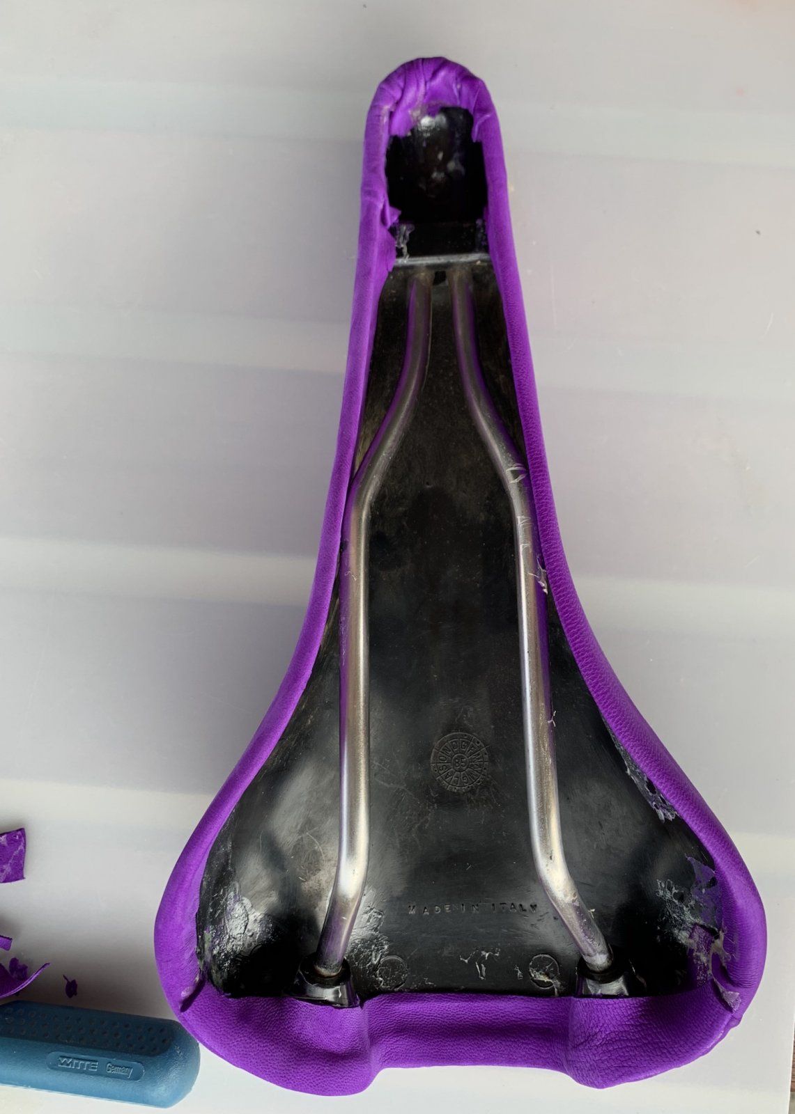

Klebt ihr das Leder komplett auf den Schaumstoff oder nur die Überlappung? Für den Halt bestimmt komplett, aber welcher Kleber greift den Schaumstoff nicht an?
Danke für den neuen „Job“!
Besten Gruß der Basti

Ihr macht mich fertig!!!
Pattex Klassik
Ganzflächig verkleben
Tipp
Erst mittig kleben dann rechts/links zum Rand runter kleben

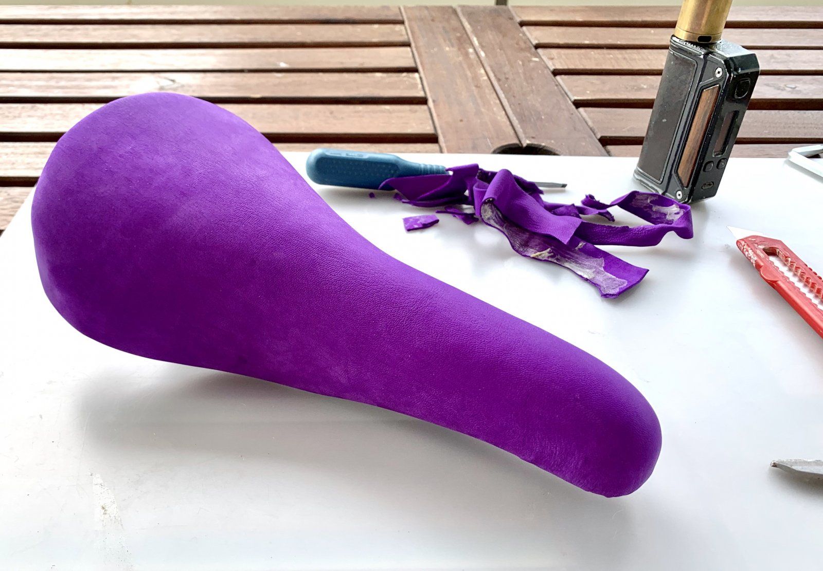

So...nach vielen Kraftausdrücken und einem schönen Schnitt in die Finger, ist der verloren geglaubte Sattel zurück im Spiel. Mir persönlich gefällt er richtig gut, kommt aber nicht ansatzweise an die hier gezeigten Projekte ran. Gerade unterm Sattel sieht es mehr nach Abriss aus. Ich danke euch für die Hilfe und Anregungen! Top Forum!
Bis zum nächsten Satte. Ahoi der Basti
