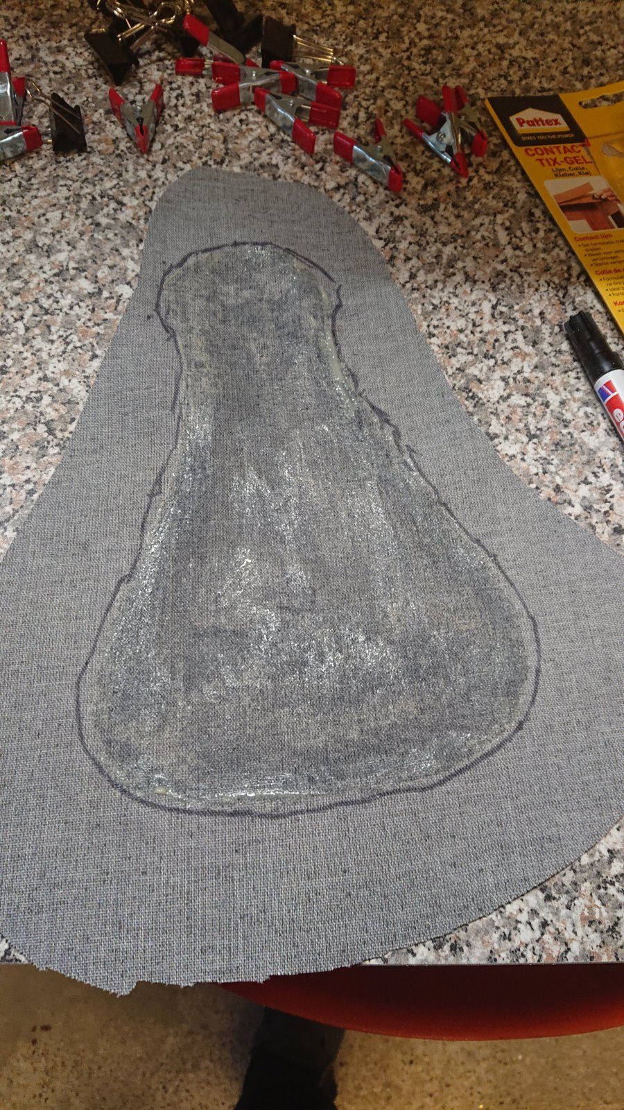

Wie habe ich das beim Turbo gemacht: das Leder (ein ziemlich dünnes, das wäre für den Zweck dann vermutlich auch zu wenig widerstandsfähig) habe ich, damit es sich nicht verzieht, ganz banal mit Sprühkleber auf einem etwas stärkeren Papier (160 g) aufgezogen – den Kleber habe ich mehr an den Rändern aufgebracht (in der Mitte nur "behaucht", damit sich das Papier wieder gut löst); diesen "Verbund" habe ich noch auf ein druckerverträgliches Format zugeschnitten und – ja, wie normales Papier zugeführt ...
Das hat funktioniert – die Farben werden eben sehr blass (und an alle potentiellen Nachmacher: auf eigene Gefahr, keine Ahnung, ob das jeder Drucker aushält) ...
Das hat mich dann auch dazu gebracht, das einmal bei einem professionellen Betrieb (Large-Format-Druckereien haben meistens so eine Ausstattung) bedrucken zu lassen – im UV-Druck wird das sicher brillant und wetterfest ... das muss ich aber erst einmal beplaudern ...

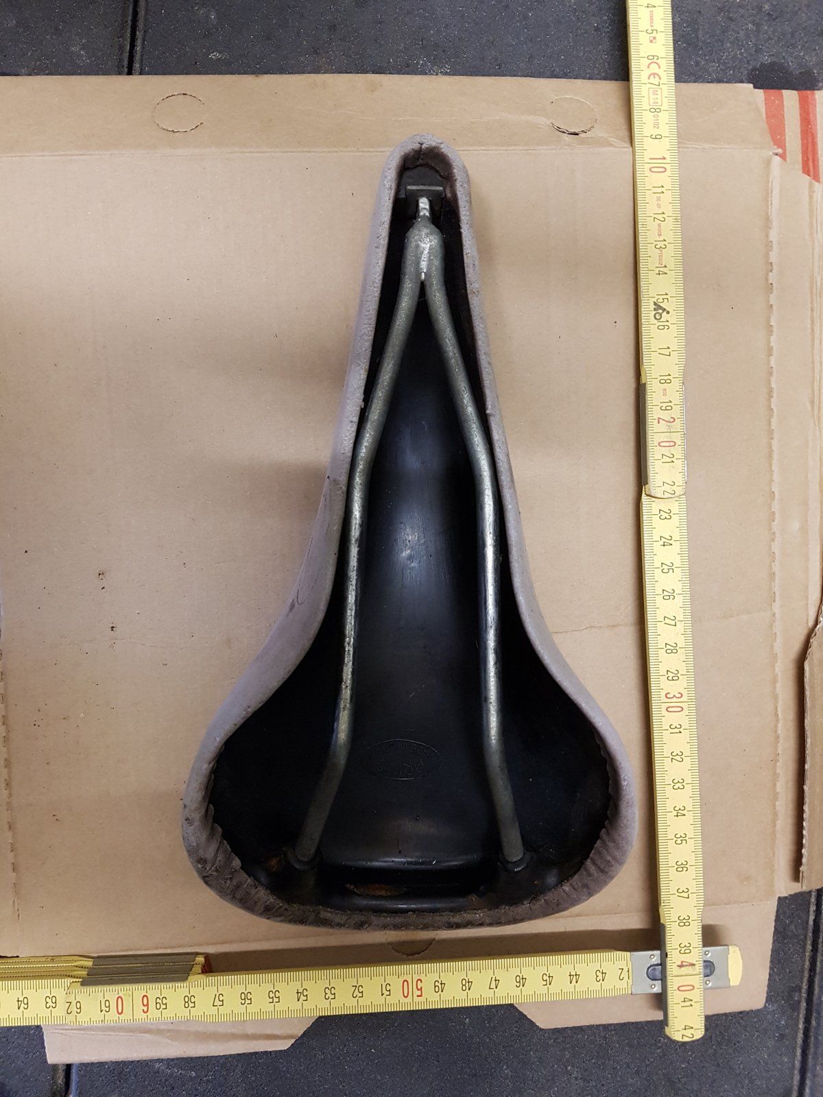

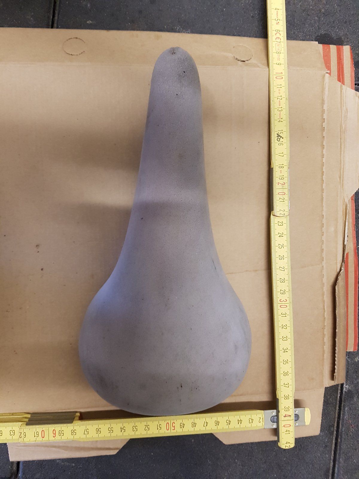

Noch etwas zu den Vorarbeiten – da habe ich mir die Maße vom Sattel abgenommen und versucht die in eine Art "Schnittzeichnung" zu übertragen – in die habe ich dann das Sujet eingearbeitet (mit Marken für das bessere Ausrichten auf dem Sattel) – für den Druck kommt dann die Schnittzeichnung natürlich weg; zur Veranschaulichung, so sieht das in etwa aus:

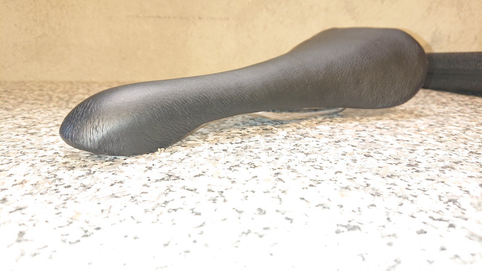

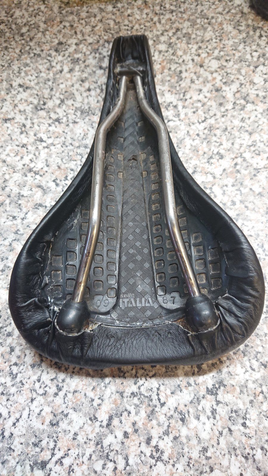

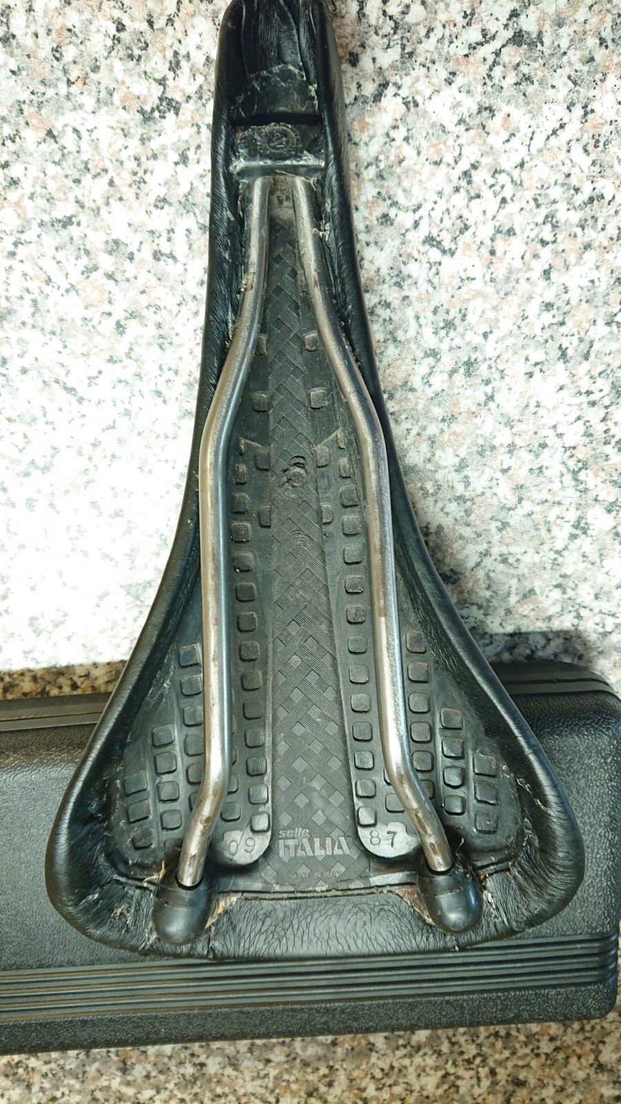

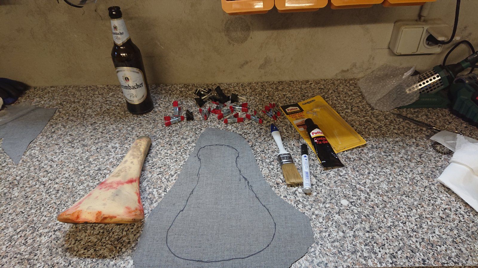

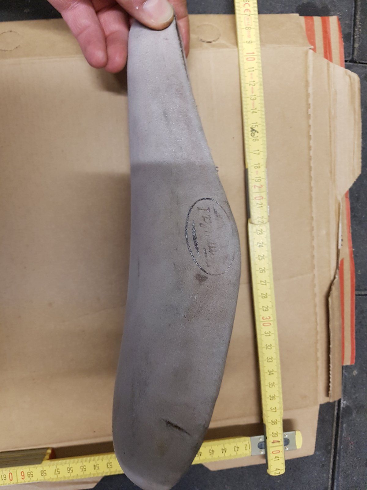

Habe mich auch an meine erste Sattel - Restaurierung gewagt und möchte meine Erfahrung gerne mit Euch teilen.
Das Ergebnis ist so positiv, dass ich vll. jemanden Mut mache, es auch mal zu wagen.
Restaurierungsobjekt ist ein Flite Titanium Kevlar von 1997, den ich mal auf dem Sperrmüll gefunden habe und der schon ewig in der Schublade rumlag.
Ich habe grade ein MTB Projekt, auf den der Sattel prima passen würde und so kam der Gedanke "ich probiere das jetzt einfach mal aus".
Bild vom Fundzustand habe ich keines, aber der abgelöste Bezug sieht so aus:
Also wie man sieht, war das Teil fix und fertig (und von vornherein schon hässlich).
Der Sattel sollte in schwarzem Kunstleder neu bezogen werden, also einmal alles parat gelegt.
Das Polster wurde zuvor neu verklebt, und plan geschliffen um Schäden vom ablösen des Bezugs einzuebnen. Ich habe hierzu einen Schwingschleifer und Papier mit 120er Körnung benutzt.
Sattel und Kunstleder wurden beide gleichmäßig mit Kleber eingestrichen und vereint. Zunächst nur die Oberseite, die Kanten werden später umgelegt und verklebt, deswegen einmal grob die Konturen der Oberseite anzeichnen.
Erstes Erfolgserlebnis, der neue Bezug lässt sich einfacher als befürchtet faltenfrei auf das Polster aufkleben und alles hält direkt. Das macht Mut.

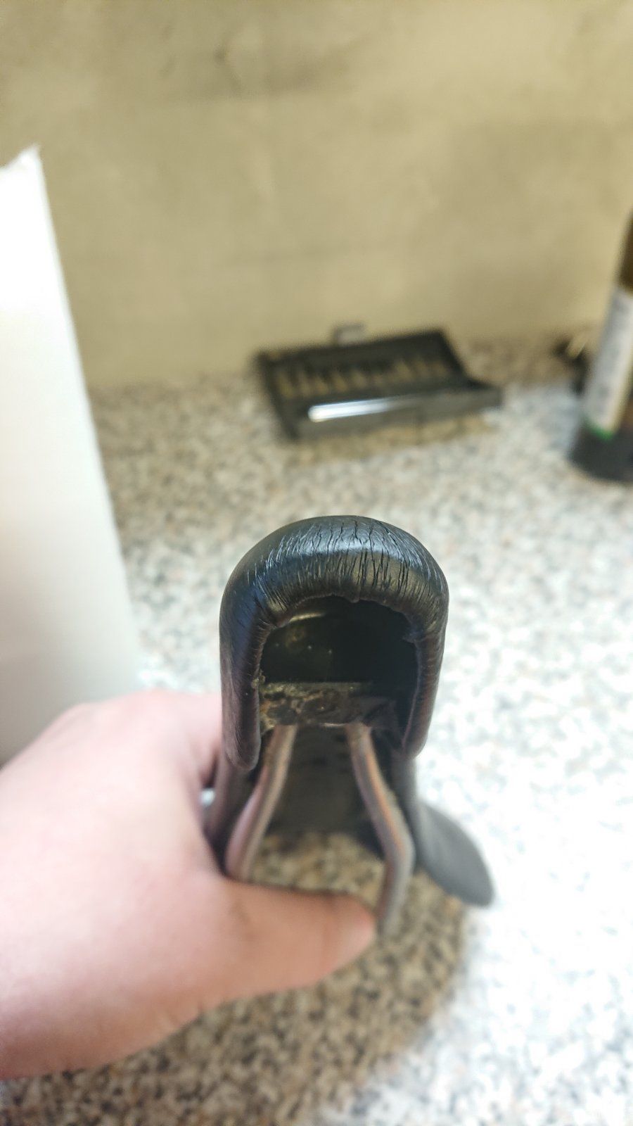

Als nächstes die Ränder / Kanten wieder beidseitig mit Kleber einstreichen, umlegen und fest andrücken.
Problematisch ist der Bereich wo zwischen Satteldecke und Rails kaum Platz ist, ich habe hier kleine Klammern aus dem Bastelbedarf genutzt um den Bezug straff zu ziehen und in Position zu halten.
An der Nase habe ich zwei Einschnitte in das Leder gemacht um es möglichst faltenfrei umlegen zu können.
Ist ganz gut gelungen.

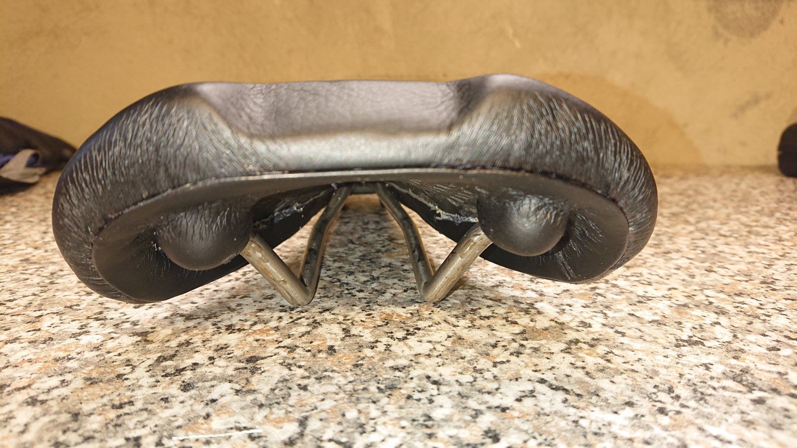

Viele Falten bilden sich hinten im Bereich der Rundung des Sattels, diese habe ich mit einem Bastelmesser aufgetrennt, überschüssiges Material entfernt und die Schnittkanten möglichst gut aneinander gelegt. Vorher / nachher:
Um die Einschnitte und restlichen Falten zu kaschieren, habe ich einen separaten Lederstreifen mit umgelegter Kante im hinteren Bereich aufgeklebt.
Im Stile eines Concor Supercorsa habe ich die hintere Aufnahme der Rails ebenfalls in Leder eingefasst. Macht einfach mehr her...
Fertig:
Es ist nicht perfekt geworden, ich hätte nicht gedacht, dass sich selbst kleinste Unebenheiten im Polster durch das Leder abzeichnen, also beim nächsten Mal würde ich mehr Augenmerk aufs Schleifen des Polster legen.
Für mein Erstlingswerk bin ich jedoch sehr zufrieden.
Im Stile eines Concor Supercorsa habe ich die hintere Aufnahme der Rails ebenfalls in Leder eingefasst. Macht einfach mehr her...Anhang anzeigen 923232
Fertig:
Anhang anzeigen 923233Anhang anzeigen 923234Anhang anzeigen 923235Anhang anzeigen 923236Anhang anzeigen 923237
Sehr schön geworden das Gesellenstück. Man sieht, dass du dir viel Mühe gegeben hast. Das Ergebnis spricht für sich.
Danke für Dein Lob!
Mit einem geeigneten Klebstoff und etwas Muße definitiv eine Arbeit, bei der man auch ohne Erfahrung ein gutes Ergebnis erzielen kann.
Man muss es einfach wagen. In meinem Fall war das Risiko mit der Investition in eine Tube Pattex auch sehr überschaubar 😁
Ich habe natürlich sehr von der tollen Anleitung von @Knobi im Eroffnungspost profitiert. Hierfür auch ein Dankeschön!

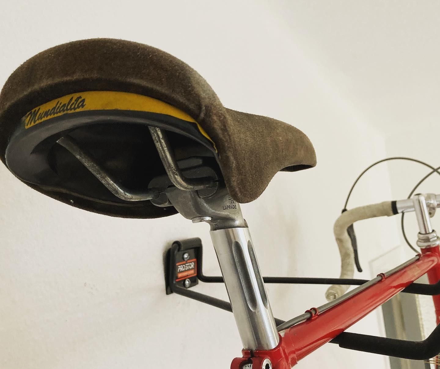

Gibt es irgendeine Methode, so einen Mundialita aus Wildleder non-invasiv irgendwie wieder aufzuhübschen, etwa mit besonderen Pflegemitteln oder ähnlichem?

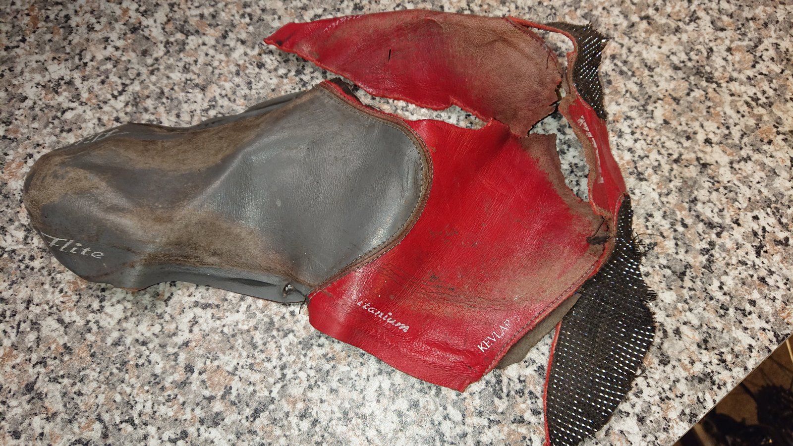

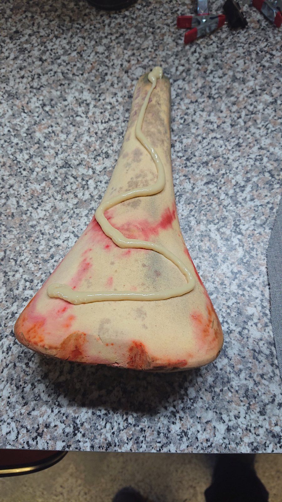

Anhang anzeigen 923220Anhang anzeigen 923222

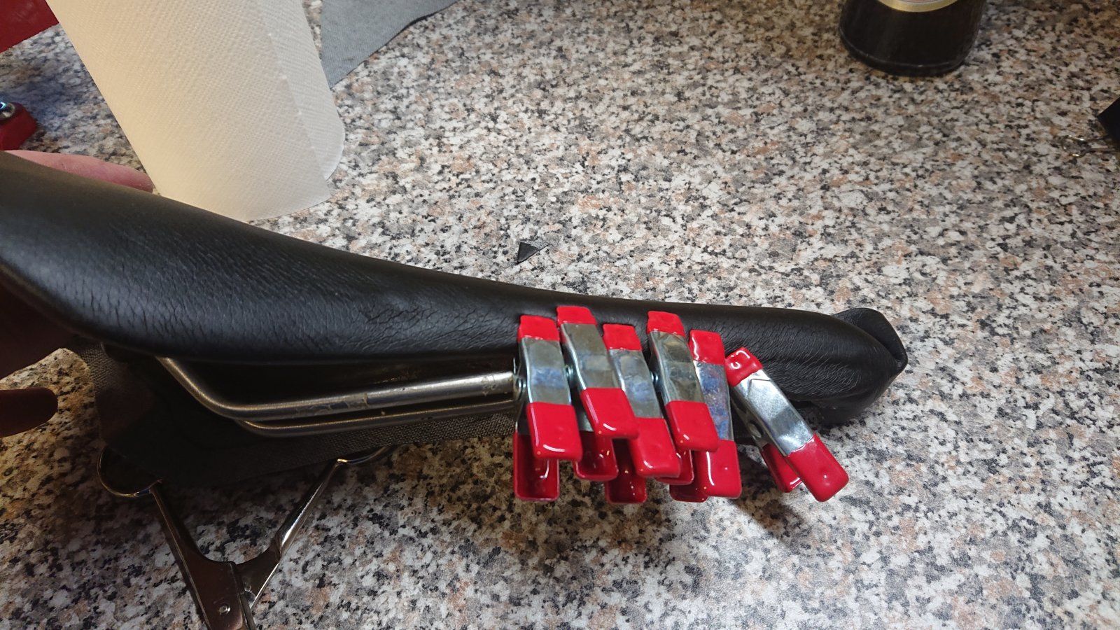

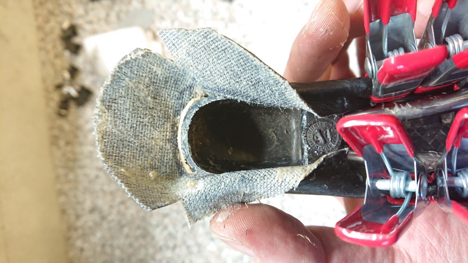

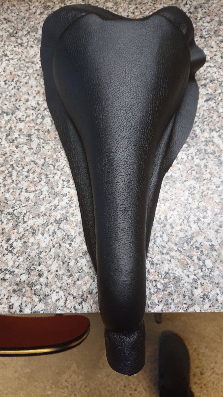

Anhang anzeigen 923230Anhang anzeigen 923231
Einen kapitalen Fehler hast du gemacht: nächstes Mal bitte richtiges Bier nehmen 😉

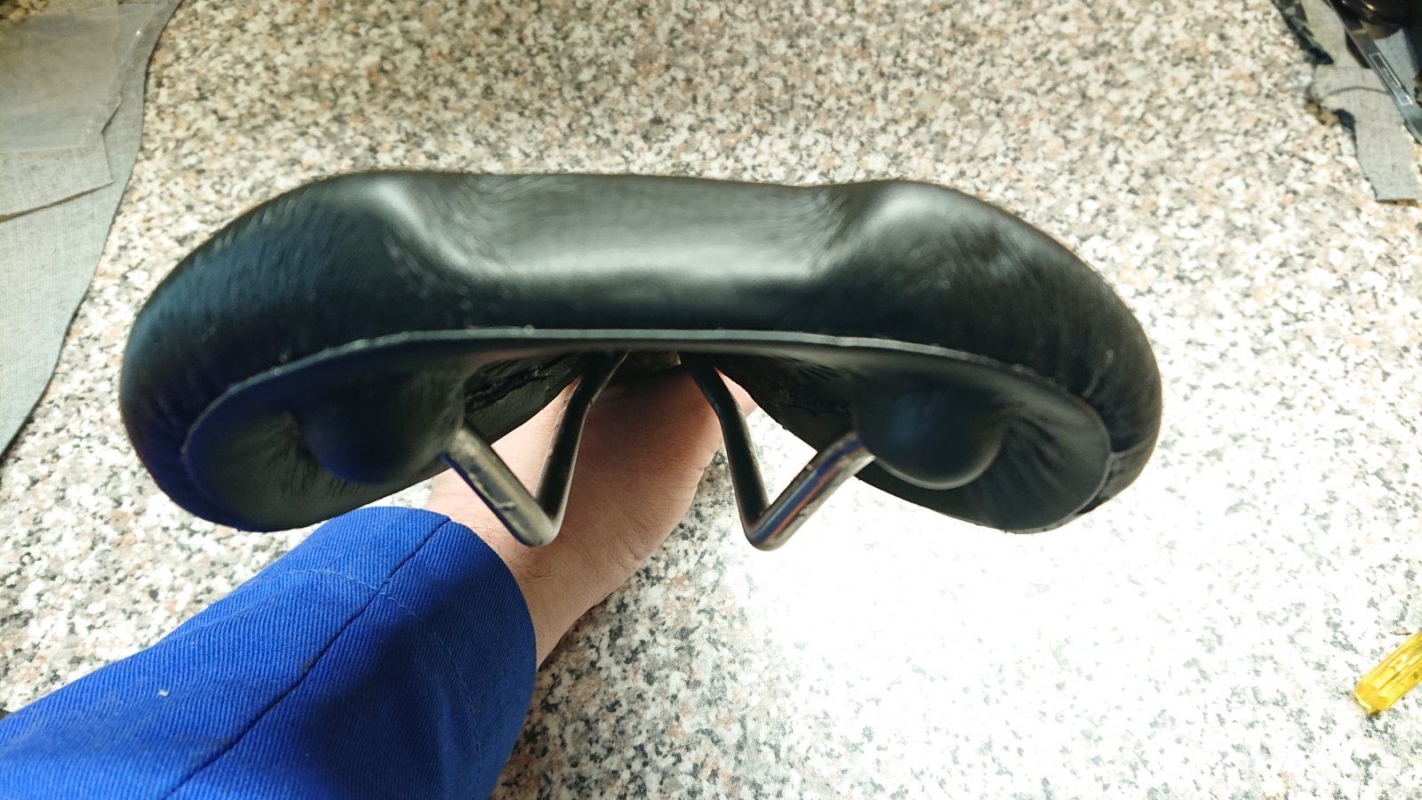

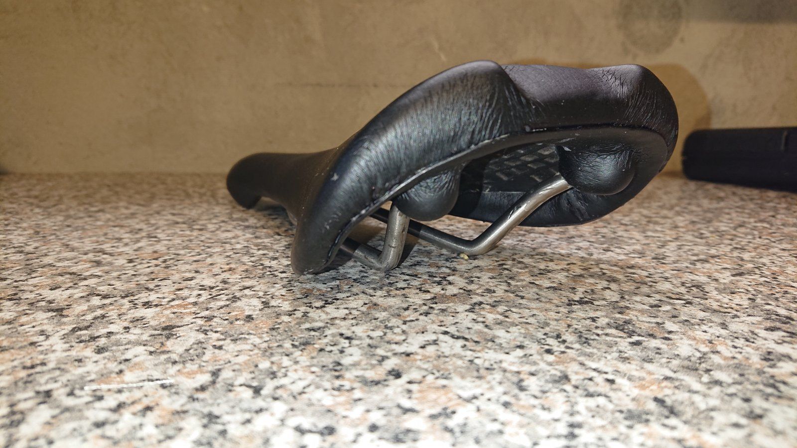

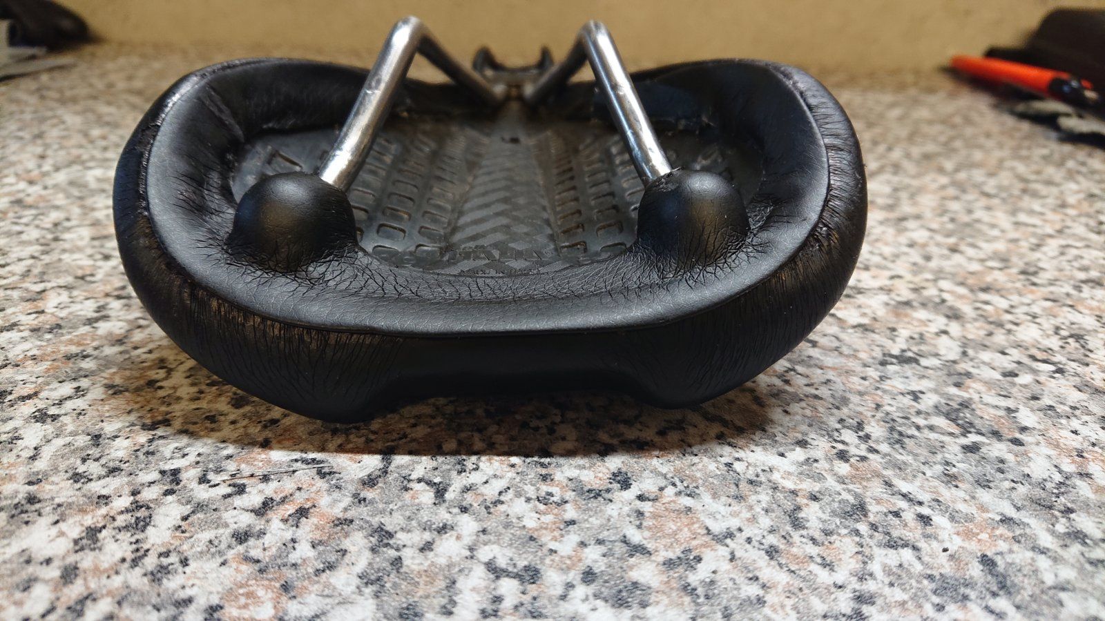

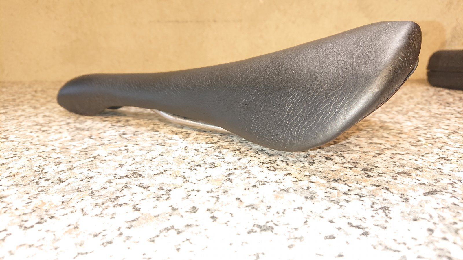

Fertig:
