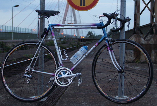

Hallo Marian,
da ich ja, wie du weißt, vor dem gleichen Problem stehe, kann ich ja mal meine bisherigen Überlegungen mit dir teilen:
Die Athena-Gruppe kann ich mir an dem Rahmen sehr gut vorstellen. Als die hier im Forum auftauchte, da hat es mir auch in den Fingern gejuckt.
Was das Wiederaufgreifen von Farben betrifft, so ist das gar nicht so einfach, wie man denkt. Mit Lenkerband und Sattel erwischt man ja eher selten exakt den gewünschten Farbton. Ich hatte das mal an einem anderen farbenfrohen Rahmen probiert und bin schließlich auch bei einem schwarzen Band/Sattel/Laufrädern gelandet. Wenn der Rest von der Kiste schon bunt genug ist, ist Schwarz ein ganz angenehmer Gegenpol.
Ich hab ja nun mit blauem Sattel und Lenkerband beim Paletti schon vorgelegt; mach du es doch schwarz, und dann vergleichen wir. :)
Grüße,
Albrecht.
