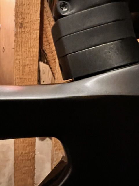

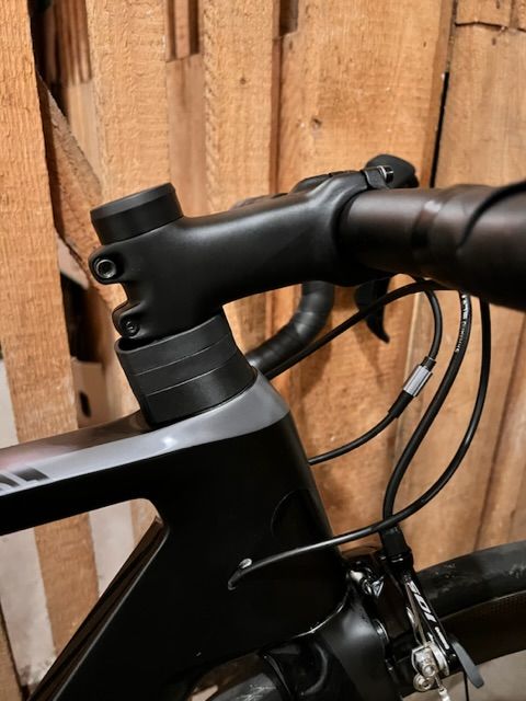

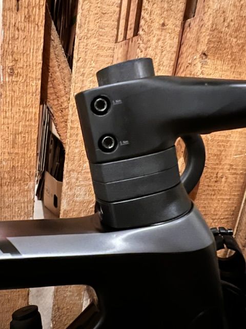

So kurzes Update.
Obwohl mir der Email Support schrieb: das CP30 passt niemals auf das o.g. Spacer Kit nahm ich doch mal den Hörer in die Hand und bekam die Rückmeldung: müsste schon passen.
So bestellt und mal probehalber dran geschraubt und muss sagen: passt alles. Spacer fest, Lenker fest… ich sehe absolut nichts was da nicht passen sollte…
Was meint ihr? Sicherheitstechnische Bedenken?

Das passt schon so!

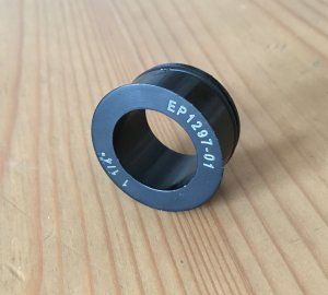

Kommt da noch ein Spacer über das Cockpit oder wird der Gabelschaft noch gekürzt?
Falls der Gabelschaft noch gekürzt wird würde ich sicherheitshalber den Gabelschaft mit der Wedge Extension (EP 1297-01) verstärken.
Ist nicht notwendig, bei seitlicher Klemmung (CP30), besonders wenn oben noch ein Spacer drauf ist.
Ohne Spacer über dem Cockpit würde ich (wie es auch von den Mechanikern der Canyon Pro-Tour Teams i.d.R. gemacht wurde) trotzdem eine Gabelschaftverstärkung verwenden.
BTW: Eine Gabelschaftverstärkung kann man sich auch selbst machen (warum das sinnvoll ist....vgl. Video ab 2:15 min)
So kurzes Update.
Ohne Spacer über dem Cockpit würde ich (wie es auch von den Mechanikern der Canyon Pro-Tour Teams i.d.R. gemacht wurde) die Gabelschaftverstärkung verwenden.
Ich hab im h36 die Wedge auch drinnen und drunter noch den original expander, kann ja nicht schaden

....wo kriegt man die wedges denn her? Auf der Canyon Seite gibts nur die 1/8“
Du fragst beim Canyon-Support mit Bild und Teilenummer nach der Wedge Extension.
Oder:
Du montierst einen zweiten Expander (Wedge E201-15) über dem vorhandenen, bei dem du das M4-Gewinde ausgebohrt hast damit die Topcap-Schraube noch durchpasst bis zum vorhandenen. ;)

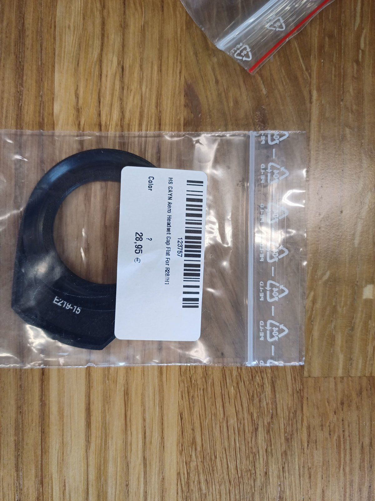

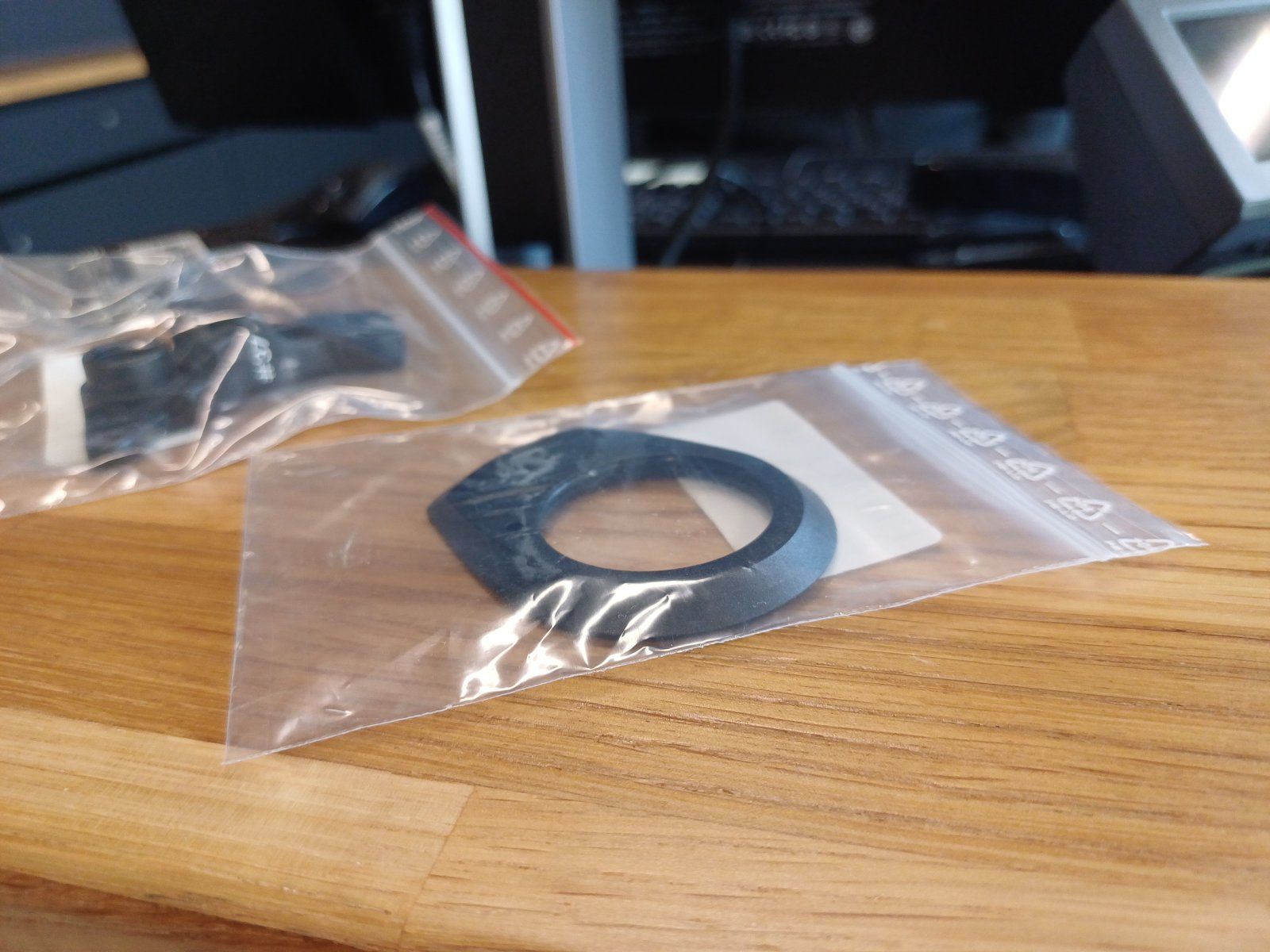

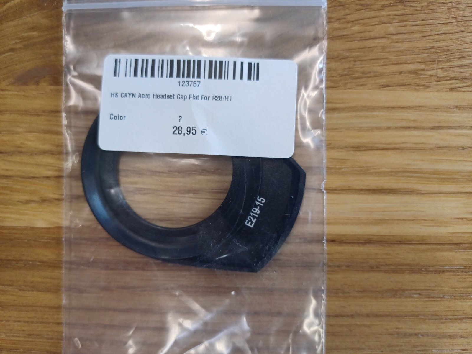

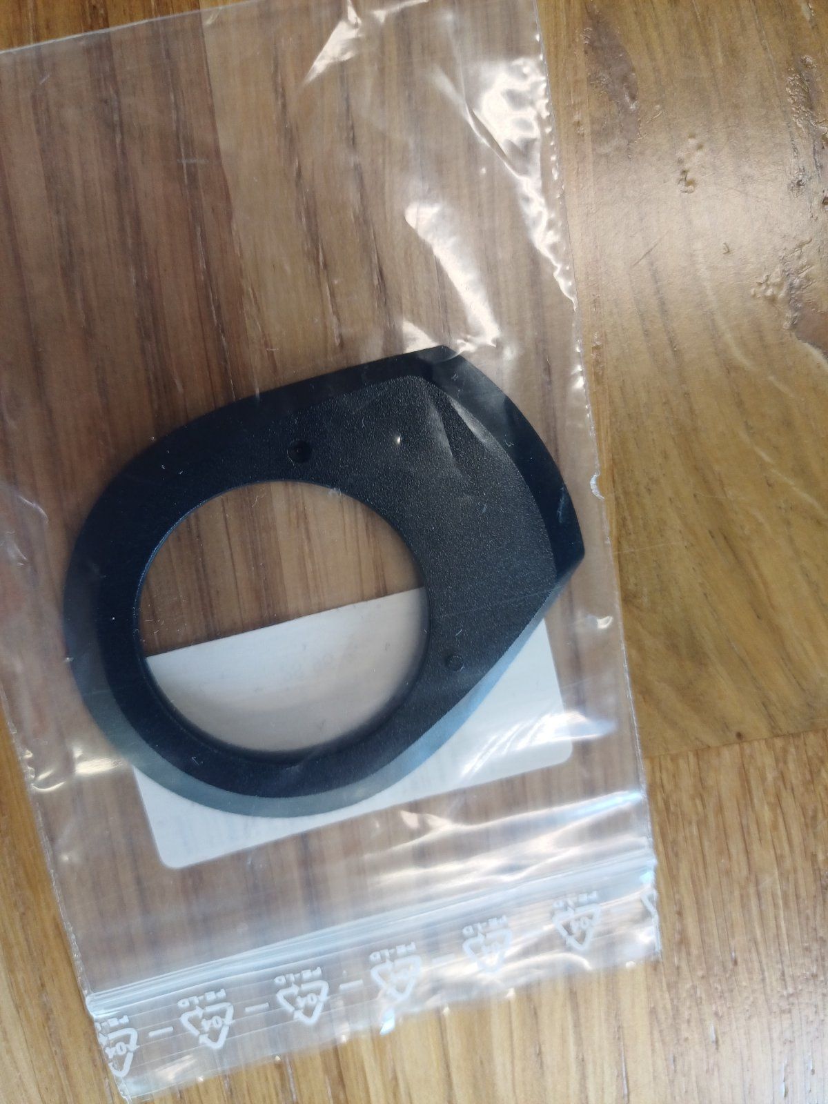

Es gibt Neuigkeiten aus dem Hause Canyon. Ich habe mich Heute mal mit nem Kollegen zusammengesetzt.
Hilft das weiter @Alexwattsup ?
Die hier NICHT auf dem Bild zu sehende Teilenummer 164157 war leider nicht auf Lager, sonst hätte ich diese auch fotografiert.
Die hier auf dem Bild zu sehende Nummer ist die 123757 und eine sehr flache cap. Die war ca. 4-5mm hoch.
Schade, hättest du gerne gleich kaufen können :(
Ich geh am Stock, die Teile gibts also wirklich.
Hatte die Materialnummer: 123757 Codenummer: 87149990 per Mail Ende 22 bei Canyon angefragt, Antwort damals: Gibt es nicht.
Muss ich wohl noch mal schreiben. Danke für die Hoffnung endlich 30€ + Versand für ein Stück Hartplastik ausgeben zu dürfen 😅
