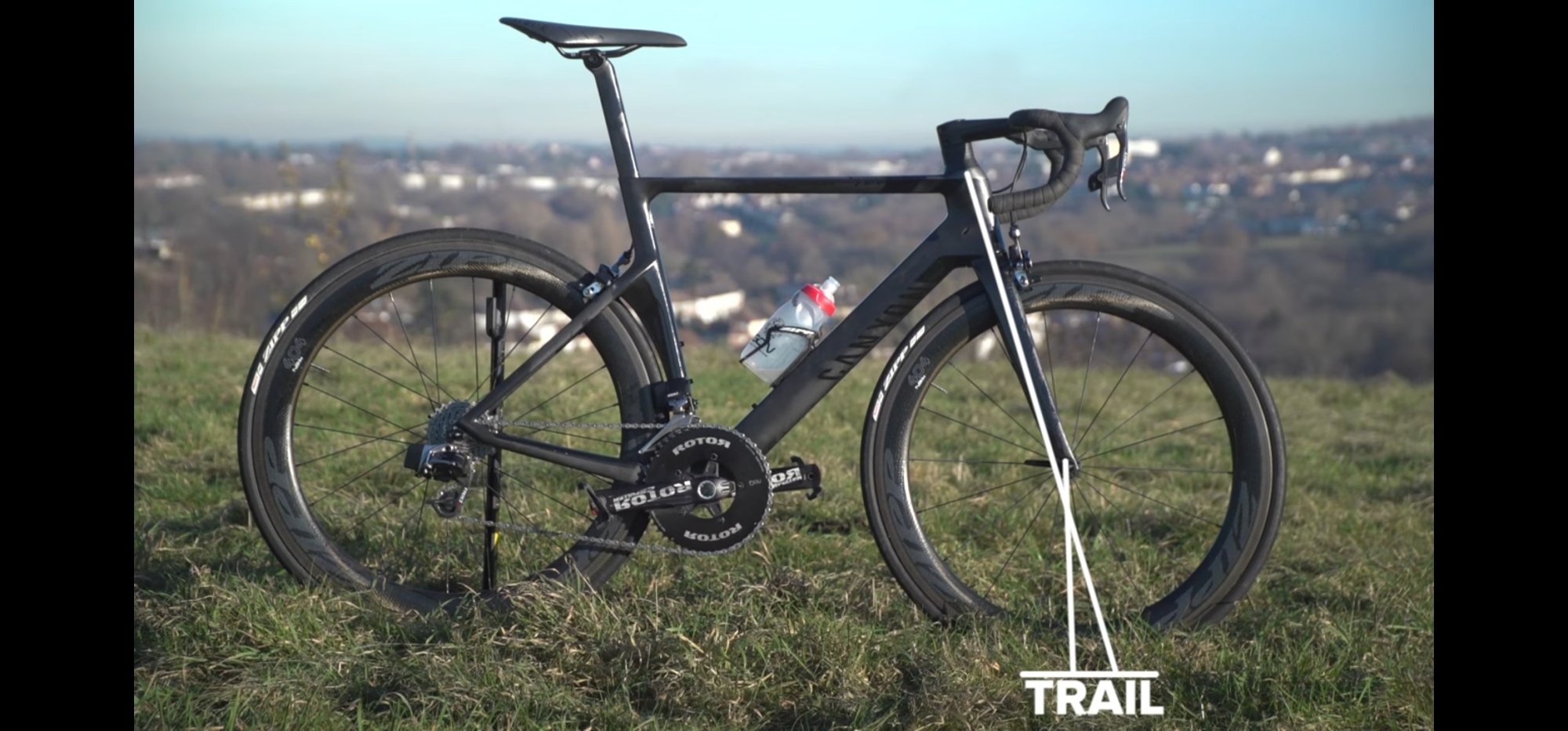

Zur Eigenfrequenz (laut meinem Physikwissen und meiner Erfahrung mit Motorrädern und Fliegen):
Der Trail eines Zweirads wirkt wie ein Pendel – je kürzer er ist, desto kleiner die Amplitude und desto höher die Frequenz.
[P.S.: Der Trail ist der Faktor, der dafür sorgt, dass das Vorderrad beim Fahren gerade bleibt – auch wenn man freihändig fährt.]
Bei großem Trail ist die stabilisierende Kraft umso stärker, je höher die Geschwindigkeit – deswegen sind Chopper-Motorräder so stabil, aber auch schwer zu lenken.
Sportliche Zweiräder (Fahrräder oder Motorräder) haben in der Regel kürzere Trails. Dadurch sind sie wendiger, aber auch anfälliger für Wobble.

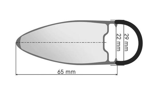

Nun die Aerofelgen sind auch nicht unbeteiligt bei dem Wobbeln.
So sehen die DT Swiss 65mm aus:

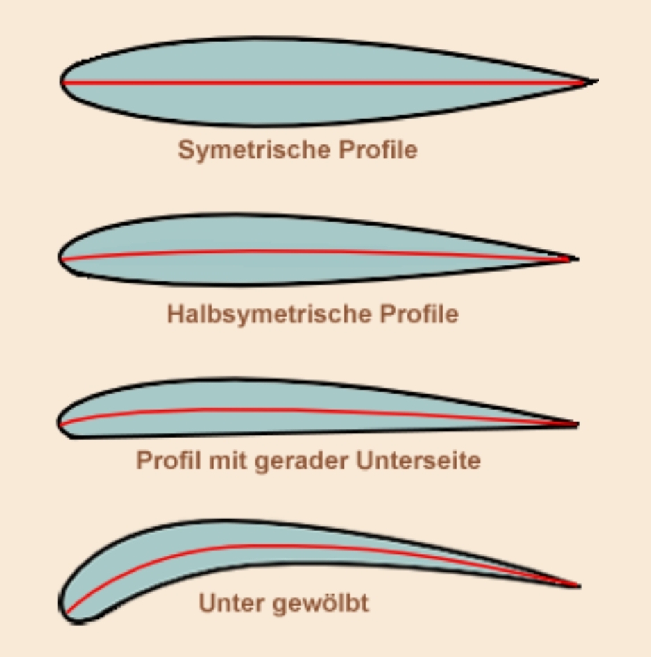

Genau wie ein symetrisches Flügel.
Symmetrische Flügel haben Akrobatikflugzeuge die auch invertiert fliegen können.
Symmetrische Flügel je nach Winkel der Luftströmung generieren Auftrieb. Sie sind aber auch anfälliger für aerodynamisches Flattern, was geschwindigkeitsabhängig ist.
Manche Laufräder, wie z. B. die DT Swiss mit 62mm Felgenhöhe, scheinen bei der o. g. Geschwindigkeit in der gleichen Frequenz wie die Trail-Frequenz des Aeroads zu oscillieren. (Ubrigens das neue CFR Model kommt mit 55mm Felgenhöhe. Ob es aus Sicherheitsgründen oder zur Gewichtsreduktion erfolgte weiß ich nicht)
