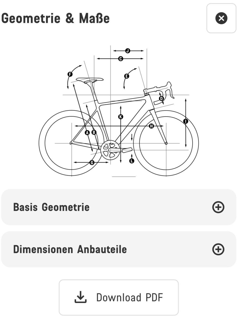

So, jetzt hab ich endlich verstanden was mir immer schon an der Geo komisch vor kam. Hintergrund: Ich hatte zuerst ein Cube Nuroad C62 in 56 (Stack: 578mm) mit einem zweiten LRS auch als "Rennrad" im Einsatz. Schaltauge hatte eins abbekommen und Ersatz war nicht so einfach zu bekommen. Lesson learned, ein "Ersatzrad" musste her. Also Geo Tabelle rausgesucht, und siehe da, das Endurace CF SL in M ist nahezu identisch.
Jetzt das aber: Habe am Endurace CF SL mal nachgemessen. Stack ist 578mm exkl. Transition Plate und exkl. der Spacer. Canyon gibt also auf der Homepage einen wesentlichen Parameter der Geo "falsch" an. Falsch, weil so "nicht" mit Bordmitteln einstellbar.
Natürlich muss hier auch erwähnt werden, dass dann auch bei Cube die Angaben zum Stack falsch sind. Hier ist Steuersatzdeckel allerdings nicht so hoch wie die Transition Plate und dank Standard Gabenschaft in 1 1/8" auch ohne Probleme für ein paar Euro zu wechseln.
Stack Cube: 578mm + 4mm (Pro Steuersatzdeckel)
Stack Canyon: 578mm + 14mm (Transition Plate) (Hoffe die 14mm stimmen, können aber auch 15mm sein)
Edit: Wenn ich so darüber nachdenke bin ich immer davon ausgegangen, dass Stack bis mitte Vorbauklemmung gemessen wird...
Wie Canyon misst, geht doch schon aus der Geo-Daten-Übersicht hervor!
Basis-Geometrie“ bedeutet bei Canyon immer, dass die Angaben rein auf den nackten Rahmen bezogen sind.
Mit den Angaben: Stack+ (Höhe des Griffs relativ zum Tretlager) und Reach+ (Horizontaler Abstand des Griffs von der Tretlagerebene) konntest du beim Vergleich nichts anfangen?
Oder du hast einfach keine Zeichnung „gelesen“ und schiebst den Fehler jetzt auf jemand anders? Hier sieht man ganz deutlich das am Rahmen gemessen wird
Naja, natürlich habe ich mir die Tabelle und die Skizze angeschaut. Vlt. habe ich mich auch eteas missverständlich ausgedrückt...
In der Tabelle ist von 27,5mm Spacern und einem Stack von 578mm die Rede. Soweit so gut. Nur ist die TP nicht in den 27,5mm enthalten. Sie wird nirgends explizit genannt. Bei mir als unbedarfter Kunde muss dich also der Eindruck entstehen, dass ich zwischen Oberkante Steuerrohr und Unterkante Vorbauklemmung 27,5mm Spacer habe die ich komplett entfernen kann und über der Vorbauklemmung aufbauen kann.
Aber ich möchte Canyon jetzt auch nichts Böses, war halt einfach nur mein Eindruck...
Spacer kannst du ja entfernen, ich kenne allerdings kein Rad wo zwischen Rahmen und vorbau NICHTS verbaut ist - somit ist ja eigentlich klar das du da höher kommst!

Es kann sein, dass "der liebe Ferdl" beim Tippen ein Plus (Stack+) vergessen hat! ;)
So, damit hier mal Klarheit reinkommt, hab grad mal bei meinem 2018er Aeroad (also Vorgängermodell) nachgemessen.
Was übrigens gar nicht so einfach ist, mit den Luftlinien, Rad gerade ausrichten, misst man ab Vorderkannte Steuerrohr oder Mitte, etc.
Aber Fakt ist, dort ist das blanke Stack-Maß jenes ohne Spacer. Tretlager bis Mitte Oberkannte Steuerrohr (nicht unwichtig, da dieses ja geneigt ist).
Hab bei mir auch nachgemessen. Ergebnis gleich. Hab mit ner Wasserwaage Höhe Steckachse bis Mitte (Oberrohr war Quatsch) Oberkante Steuerrohr gemessen, dann 70mm Tretlagerversatz dazu addiert und siehe da 578mm Stack.
