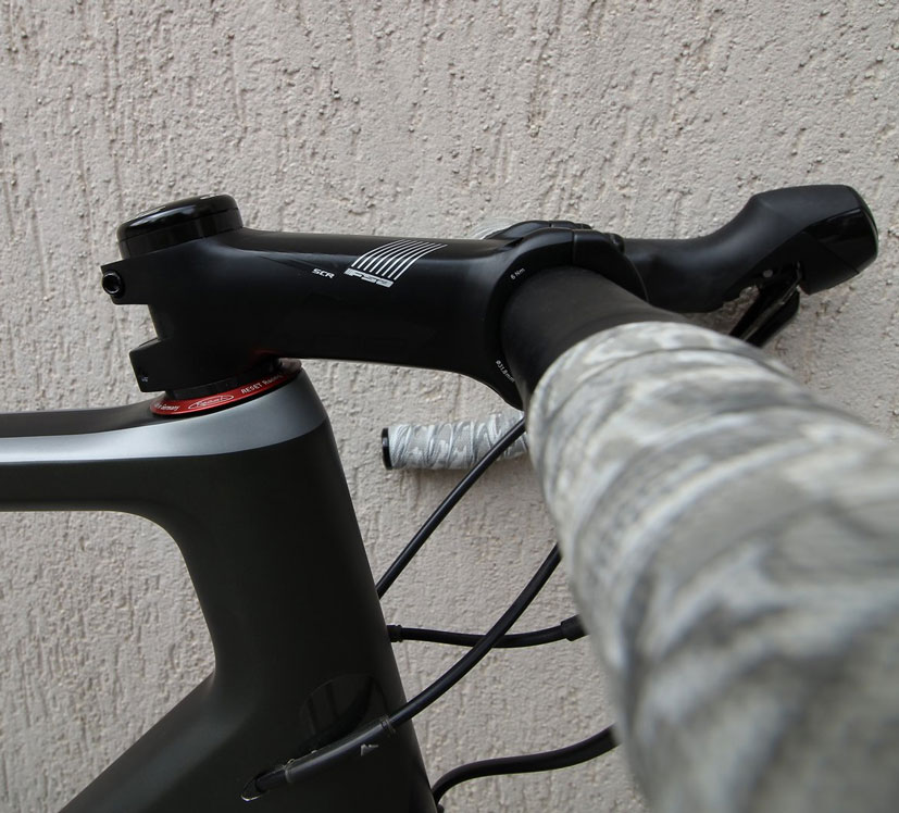

Hab jetzt heut erstmal den weiter oben genannten Acros bekommen, danke nochmals für den Tipp.. der ist schon arg flach, Optik geht noch, im Moment lenkt der Turm überm Lenker noch die Blicke auf sich.. 🙃
Du kannst ja noch einen 2mm/3mm-Spacer zwischen Vorbau und Steuersatzdeckel einfügen!

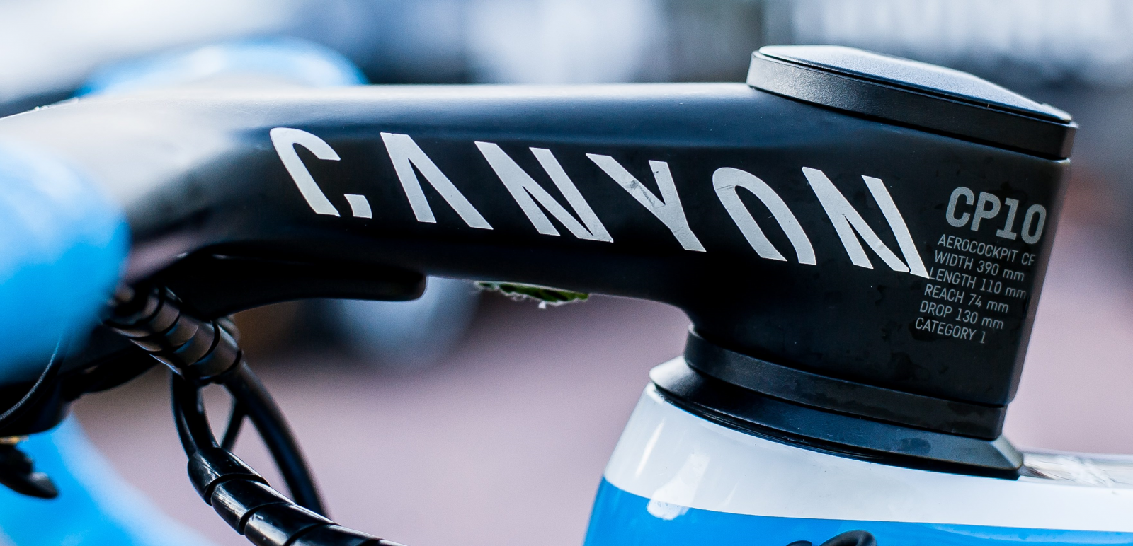

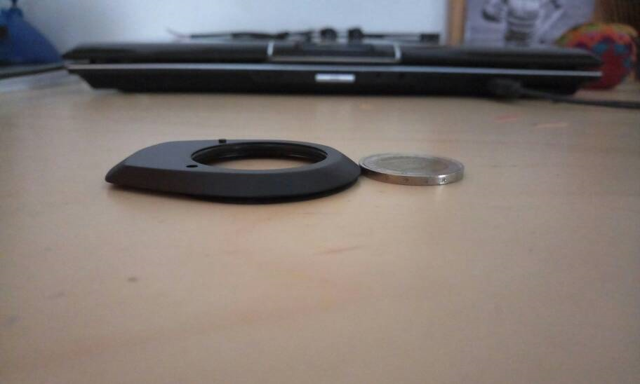

Kannste das Foto noch mal bei Tageslicht machen? Mich würde interessieren, wie die runde Abdeckung zum keilförmigen Klemmteil des Cockpits aussieht.
Das hier hab ich noch parat, hab mittlerweile den Turm überm Lenker entfernt.. sonst mach ich später draussen noch n Pic.. ist natürlich nicht ganz so stimmig wie die beiliegenden, aber weil eigentlich ja nun nix mehr unterm Lenker ist, fällt es nicht wirklich auf. Hauptsache, tief. Dass ich oben schrieb "arg flach" war übrigens nicht darauf bezogen, dass es zu flach ist, sondern dass die noch flachere Variante nicht Not tut, bin jetzt erstmal seehr zufrieden.
Edit: Jaa, überm Lenker ist noch ein Mini-Höcker, den lass ich noch als Reserve, falls der im Zulauf befindliche Canyon Transition nen Tick höher ist, dann wird entschieden und bündig gekürzt.

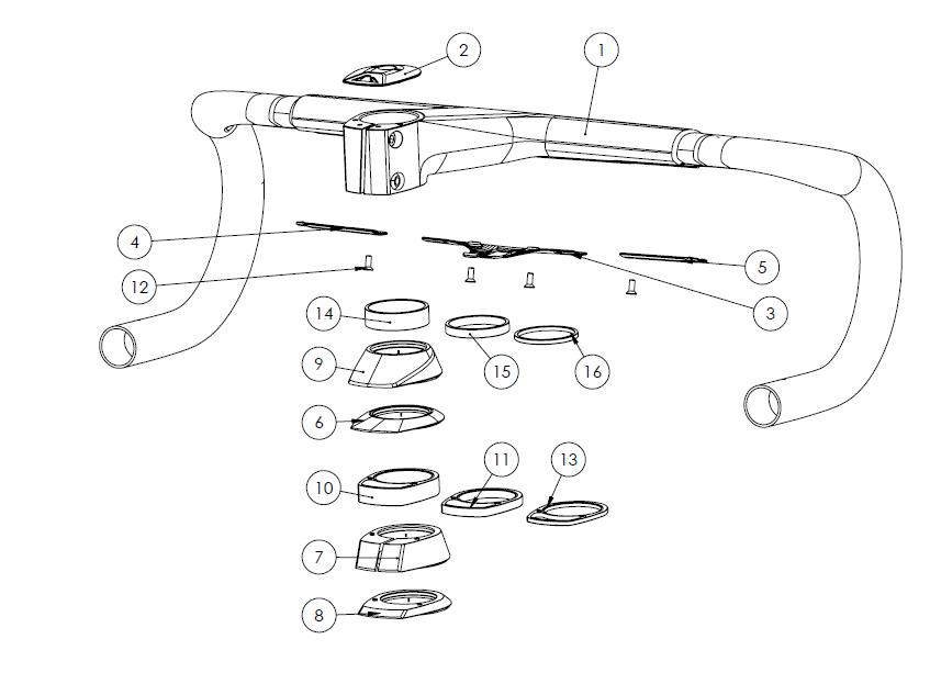

Für dein Aerocockpit hätte es noch eine Alternative (siehe Bild 2 Nr.8) gegeben.

Hab jetzt auch Rückmeldung von Canyon, die flache Transition Plate zum Schnapper-Preis von 28,95 zzgl. Versand.. ein Stück Hartplastik zum gefühlten Preis eines 105er Schaltwerkes. 🤔
Egal, was kost' die Welt, werde die Abdeckung von Acros und die Plate bestellen, und mal gucken, was schicker und flacher ist..

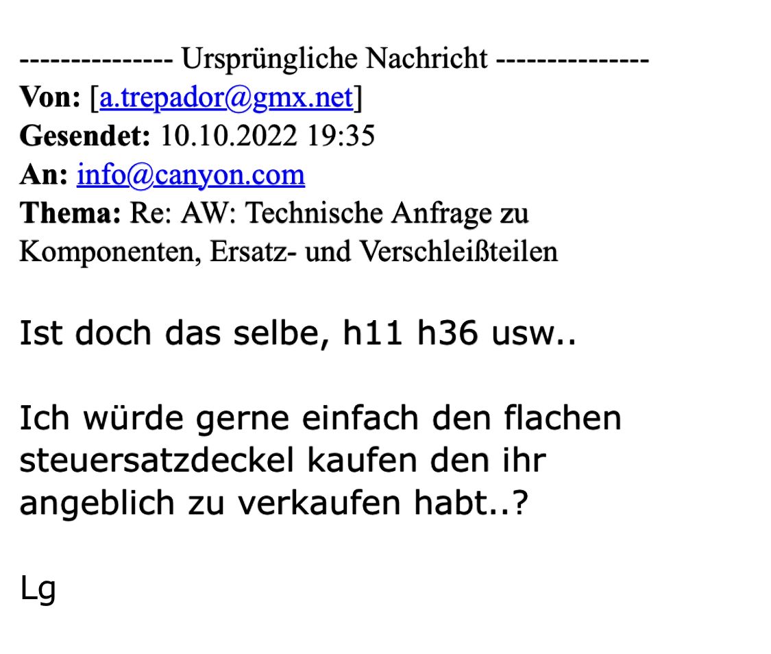

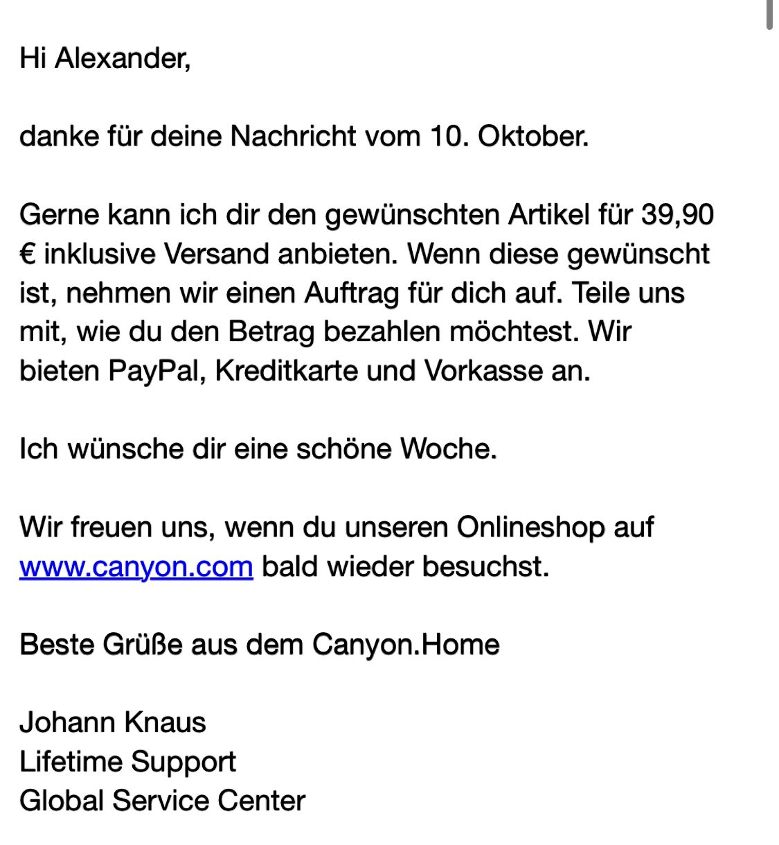

Laut Mail ja, ich hätte auch gerne eine..
Muss aber sagen, nach ca 4 Mails hin und her bin ich mir aber nicht sicher ob die da auch die richtige raus gesucht haben, die rück fragen vom Support waren schon sehr komisch.. zuerst meinten sie was nicht auf der Homepage ist, gibt es nicht. Als ich ihnen Bilder gesendet habe, meinten Sie, sie wollen meine Nummer vom rad.. als ich dann geschrieben habe das es egal ist welche Nummer mein rad hat, da es sowieso für alle Ultimates, enduraces usw mit aero/ergo gleich ist… gab es das Teil dann angeblich ! Vielleicht haben wir ja jemanden der sich die Mühe machen könnte die Teile vor Ort zu kaufen und uns zu schicken?

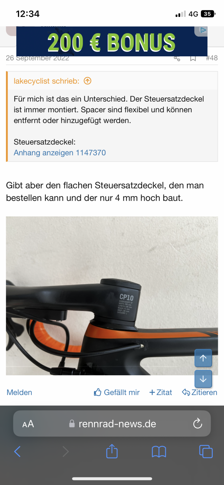

Gesucht wird dieser flache Deckel 😬
Ich würde den wohl gleich zwei mal nehmen..

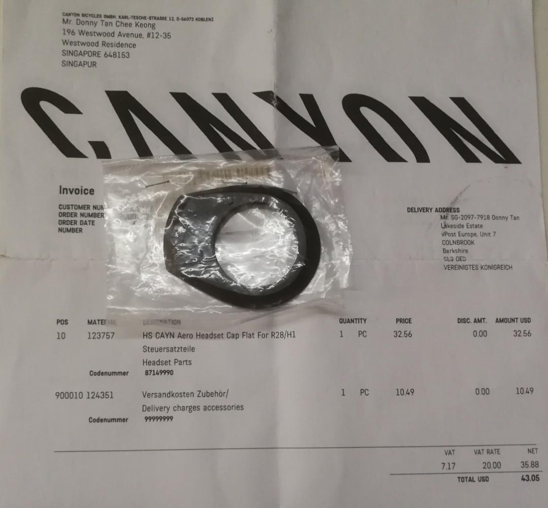

Maybe it helps!
Materialnummer: 123757
Codenummer: 87149990
Ob das Teil unter den Nummern noch erhältlich ist kann ich allerdings nicht sagen!
ja perfekt. versucht das doch mal per email zu bestellen. einfach die teilenummer mit eurer kundennummer an [email protected] schicken und noch die zahlungsweise angeben. hat bei mir immer geklappt. dann kommt wenige tage später die rechnung.
oder über das kontaktformular den punkt "ersatzteile" auswählen, bild, teiolenummer und nachricht dazu, und ab die post:
https://www.canyon.com/de-de/contact/#anchor-link-contact
