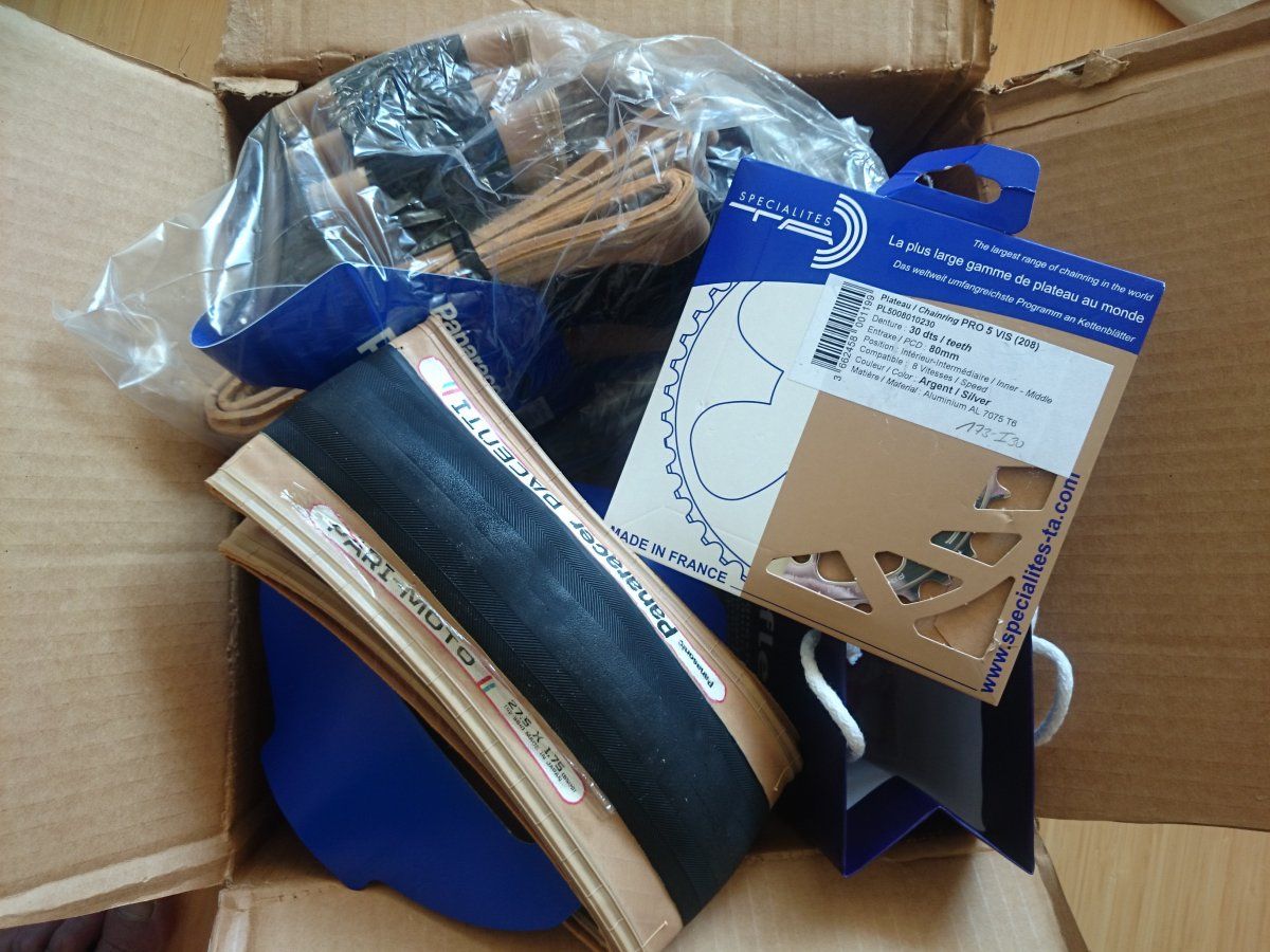

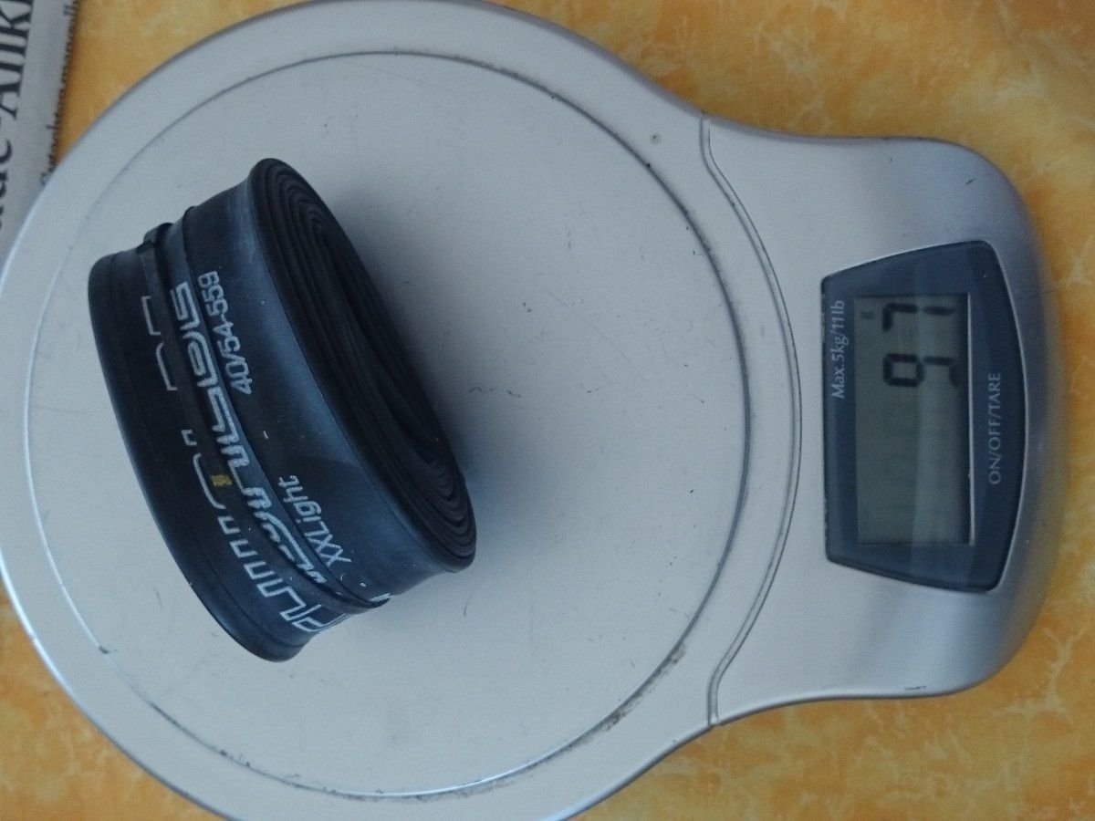

Welche sind denn das? Die "Ultralight" Schläuche für 650b die ich finde sind immer ~140g oder mehr.
Ich bin gespannt auf deine Erfahrung mit den Pari Moto, die habe ich auch ins Auge gefasst.

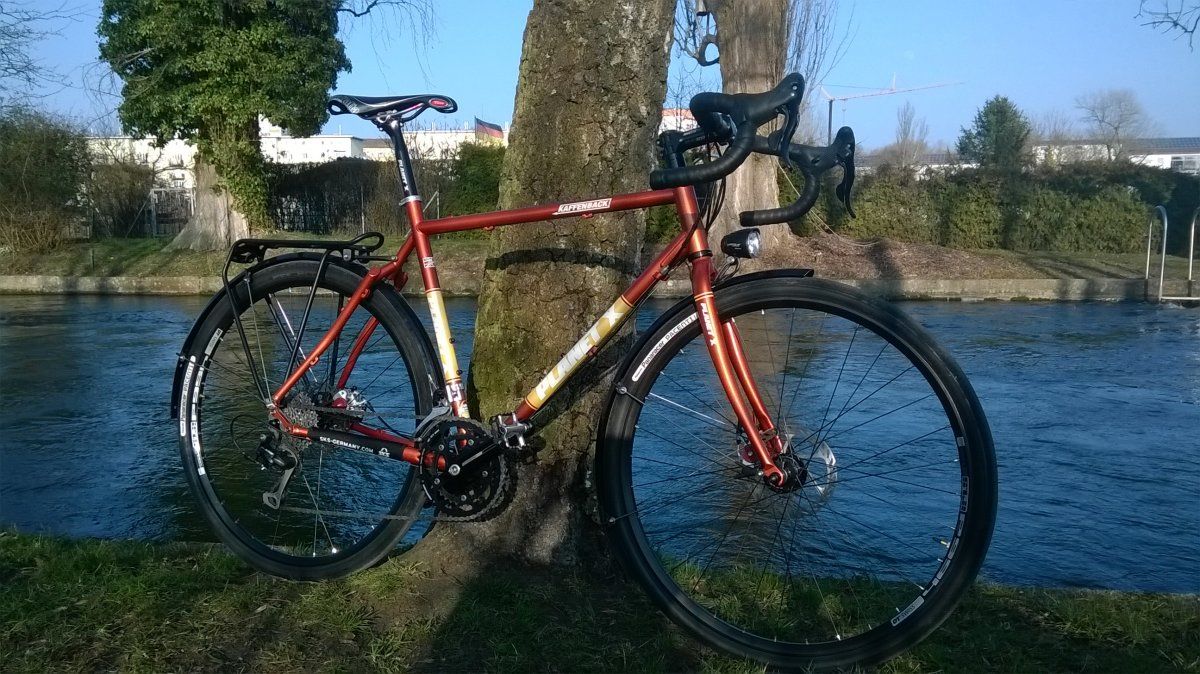

Ich hoffe es ist erlaubt: Das Rad ist neumodischer Stahl, der Umbau verfolgt aber dasselbe Ziel:
Von 622ern auf 584er Laufräder. Zuerst mit 42er Paselas, jetzt mit den 38/40er Parimotos. Das Bremsproblem wurde mit Scheibenbremsen umgangen. Das ist bei Cantisockelrädern aber auch schwieriger anders zu lösen (während bei Umbauten 559er -> 584er die Tektro Weinmanncantiklone gehen würden).
Ergebnis ist für mich ein Rad, das sich äußerst geschmeidig über lange Strecken bewegen lässt. Dank der leichten Reifen dabei fast mit rennradtypischem Antritt.
Auf den ersten ca. 100 Testkm (ca. 3,2 bar) waren Feldwege etc. kein Problem und die Laufflächen hatten nichts eingesammelt. Wahrscheinlich sollte man bei den Parimotos dort aber öfter mal nachschauen. Die sind schon sehr dünn.
Für eine geplante längere Tour diesen Sommer werde ich aber die Paselas einpacken und einen Parimoto als Ersatzreifen in die Tasche legen.
Beim Gewicht waren die Schläuche auch mein erster Schritt zur Reduzierung. Nun sinds ca 12,0 kg.

Hab das Thema gerade erst entdeckt, weil ich mir - Überaschung! 😉 - auch Gedanken über einen Umbau mache. Im städtischen Alltagsbetrieb und abseits asphaltierter Straßen fahre ich ein selbst aufgebautes Croix de Fer:
Das läuft soweit ganz prima, es gibt aber ein paar Dinge, die mich ins Grübeln gebracht haben:
Die Vorteile eines Stahlrahmens kann es nicht so recht ausspielen, weil es (wohl auch wegen der Scheibenbremsen) ziemlich stabil ist, speziell natürlich die Gabel. Bei Unebenheiten bockt es regelrecht. sogar mein Caad9 und erst recht das Herkelmann fahren sich - auch auf Asphalt - komfortabler. Aber den brauchen sie halt. Außerdem bin ich ein Leichtgewicht, Fahrräder sind ohnehin meistens zu stabil für mich. Also könnten leichte breite Reifen (z.B. die Pari-Moto) da vielleicht was bringen. Momentan fahre ich 35-622 Schwalbe CX Comp, die sind zwar relativ leicht (480g) mit 50 mm breiten Bertould Blechen, deren Radius ist für den Rahmen aber zu groß und es wird eng. man kann das auf dem bild erahnen. Mit 50 mm breiten 650B-Blechen würde das prima klappen. Technisch sind also alle Voraussetzungen da, Felgen, Speichen, Reifen und Bleche besorgen und umbauen. Bin mir nur nicht sicher, ob sich da wirklich viel ändern würde. Vielleicht trudeln ja noch ein paar Erfahrungen mit den Pari-Motos hier ein... Außerdem soll das Gepäck (derzeit meist ein Officebag) mittelfristig eher nach vorne, obwohl der Nachlauf etwas groß ist.
Langfristig und für Genießertouren auf allen Untergründen könnte ich mir einen sehr leichten Maßrahmen vorstellen, da könnte ein Umbau vielleicht auch mal Erkenntnisse zu Rädern und Reifen bringen.
Was haltet ihr von dem Vorhaben?
Diese geraden Gabeln sind ja wohl noch mal besonders steif, zumal, wenn sie mit der entsprechenden "Sicherheitsmarge" in einem Universalrad wie diesem hier überleben sollen.
Ein bißchen was werden leichte breite Reifen schon bringen, aber sie können natürlich das eigentliche Hauptproblem eines zu stabil gebauten Rahmens und einer zu steifen Gabel nicht beseitigen, nur lindern - in diesem Punkt hat Jan Heine mit seinen entsprechenden (gerne immer wiederholten ...) Bemerkungen zur Bedeutung möglichst dünnwandiger und richtig eingesetzter Rahmenrohre auf jeden Fall recht; leichtere Fahrer der als "Lastenesel" ausgelegten Surly Long Haul Trucker können das ebenfalls bestätigen.
Das, was ich dazu denke, schreibst Du im Grunde genommen schon selber: Man kann das machen, und es wird sicherlich eine gewisse, auch durchaus spürbare, Verbesserung bringen, aber insgesamt wird das Ergebnis wohl den effektiven Aufwand nicht rechtfertigen, und letztlich wirst Du die Maßnahme und die Investitionen dann doch in erster Linie unter "Erfahrungen sammeln" verbuchen, nehme ich an - wenn der Rahmen und die Gabel für Dich nicht geeignet sind, wird daraus nie ein wirklich angenehm zu fahrendes Rad.
Du könntest höchstens überlegen, ob es Einsatzzwecke gibt, wo diese Rahmen-/Gabel-Kombination auch für Dich ihre Vorteile ausspielen kann - es ist ja nun mal eigentlich in erster Linie ein Crosser, und vielleicht funktioniert es ja als Geländerad ohne Schutzbleche für Dich.
Natürlich hängt die Abwägung auch immer damit zusammen, wie viel Du selber machen kannst und willst - wenn Du Zeit für, und Lust auf solche Basteleien hast, würde ich sagen: Mach' mal ruhig, und berichte uns dann hier über Deine Erfahrungen, aber wenn es Dir doch mehr um ein gutes Ergebnis geht, und die entsprechende Investition kein prinzipielles Problem darstellt, würde ich eher sagen: Steck' das Geld lieber gleich in das richtige Fahrrad, und laß´ Dir einen Maßrahmen bauen. So etwas muß ja gar nicht unendlich teuer sein - im Gegenteil, bei einigen Rahmenbauern sind nach Maß gefertigte Rahmen sogar erstaunlich preiswert. Vielleicht findest Du sogar einen passenden Rahmen aus Kleinserienfertigung ? Du liegst ja offenbar von der Körpergröße/Beinlänge her tendenziell im "Normalbereich", da gibt es ja dann zumindest entsprechende Optionen.
Mit Scheibenbremsen steht dir die Welt doch viel schneller und unkomplizierter offen als mit Felgenbremsen. Ich würde es einfach machen.
Wenns taugt, kannste den LRS ja direkt ins geplante Maßrad parallelverschieben. Wenn nicht, gibts ja sicher mittlerweile eine Menge geländegängiger Räder, wo die Räder auch passen.
