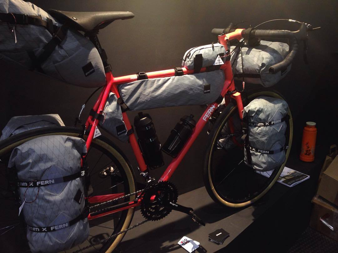

Musst ja nicht alle Taschen auf einmal nehmen. Für ein 600er Brevet hat man doch zumindest ein Täschchen an Bord, oder?
