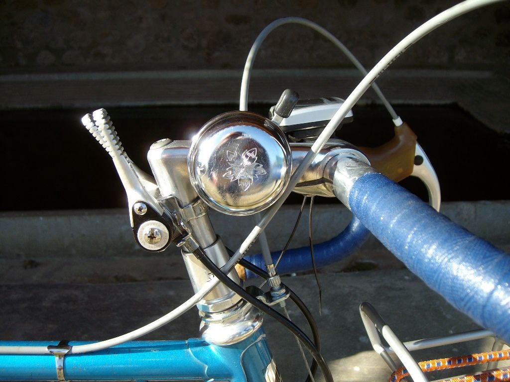

Welche Reifen sind denn jetzt drauf? Wozu sind die Schrauben unterhalb des Rücklichts? Die Klingel würde ich andersrum montieren, so dass der Klöppel vom Daumen nach vorn gezogen wird. Also entweder andere Vorbauseite oder auf den Lenker.

ich bin linkshänder, und ziehe die linke hand zum klingeln schnell nach hinten. rechtsseitig hab ich mich an den randos auch an das navi gewöhnt.

Ich klingele auch mit linx. Deswegen hab ich die Klingel auch auf dem Lenker montiert oder wenn woanders, dann ist da so ein Federklöppel dran mit drehbarer Grundplatte. Das Bild oben war von meinem allerallerersten Versuch, eine Rando aufzubauen, mit viel zu kleinem Rahmen (kann man am Vorbauauszug und der Spezialmutter erahnen). Die Klingel hab ich m.W. nie benutzt. Das ist hier, wo es Radwege gibt, jetzt ganz anders.
