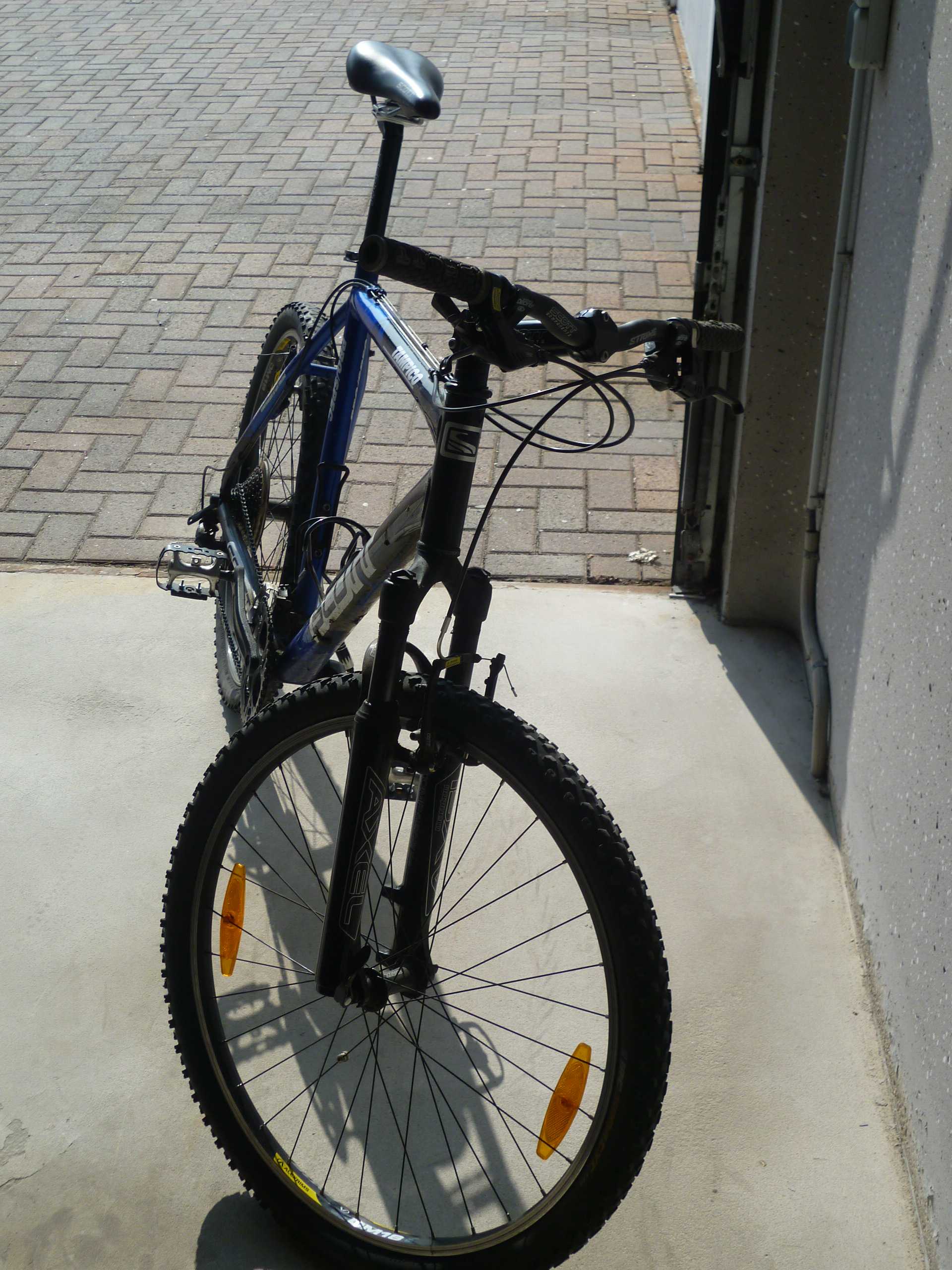

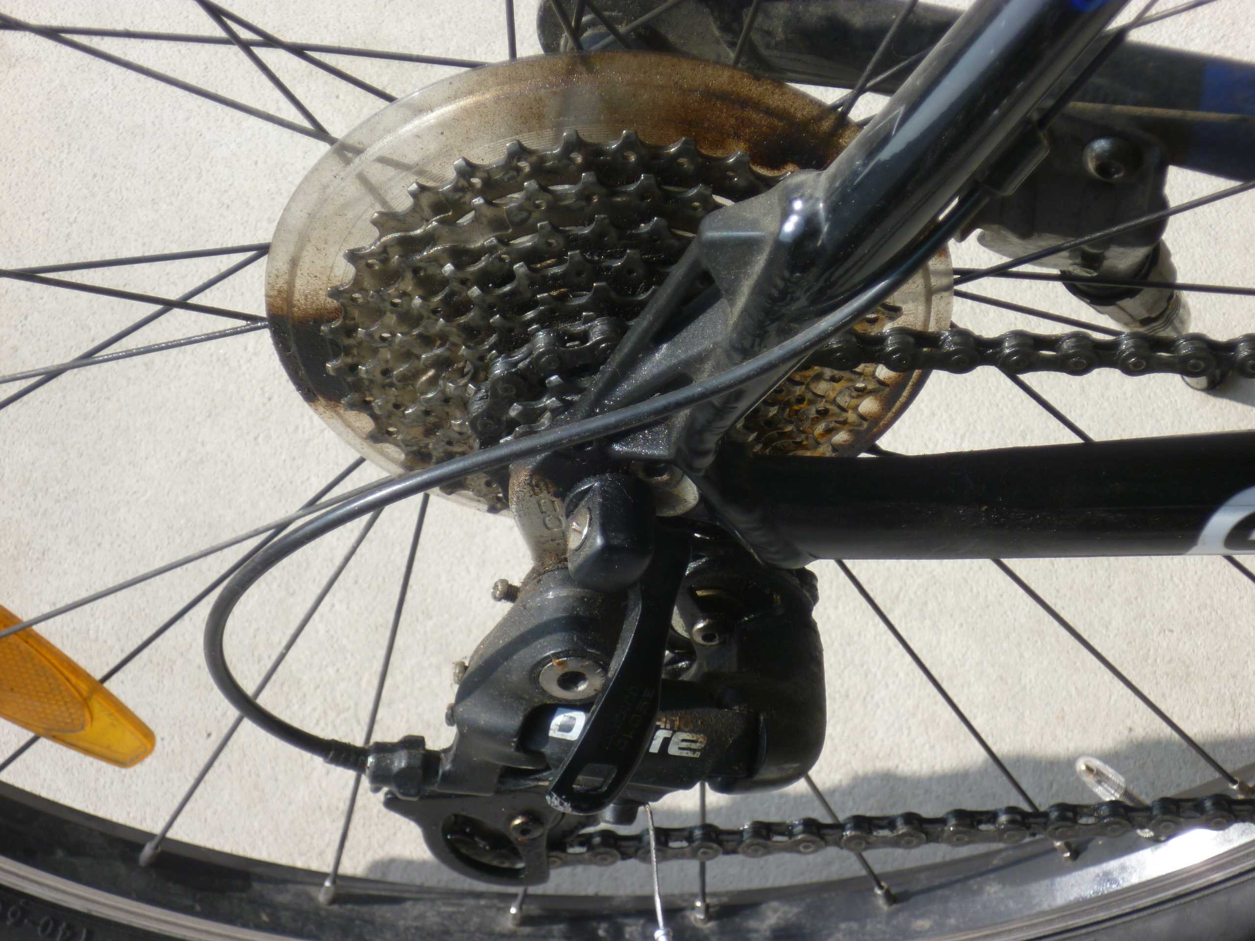

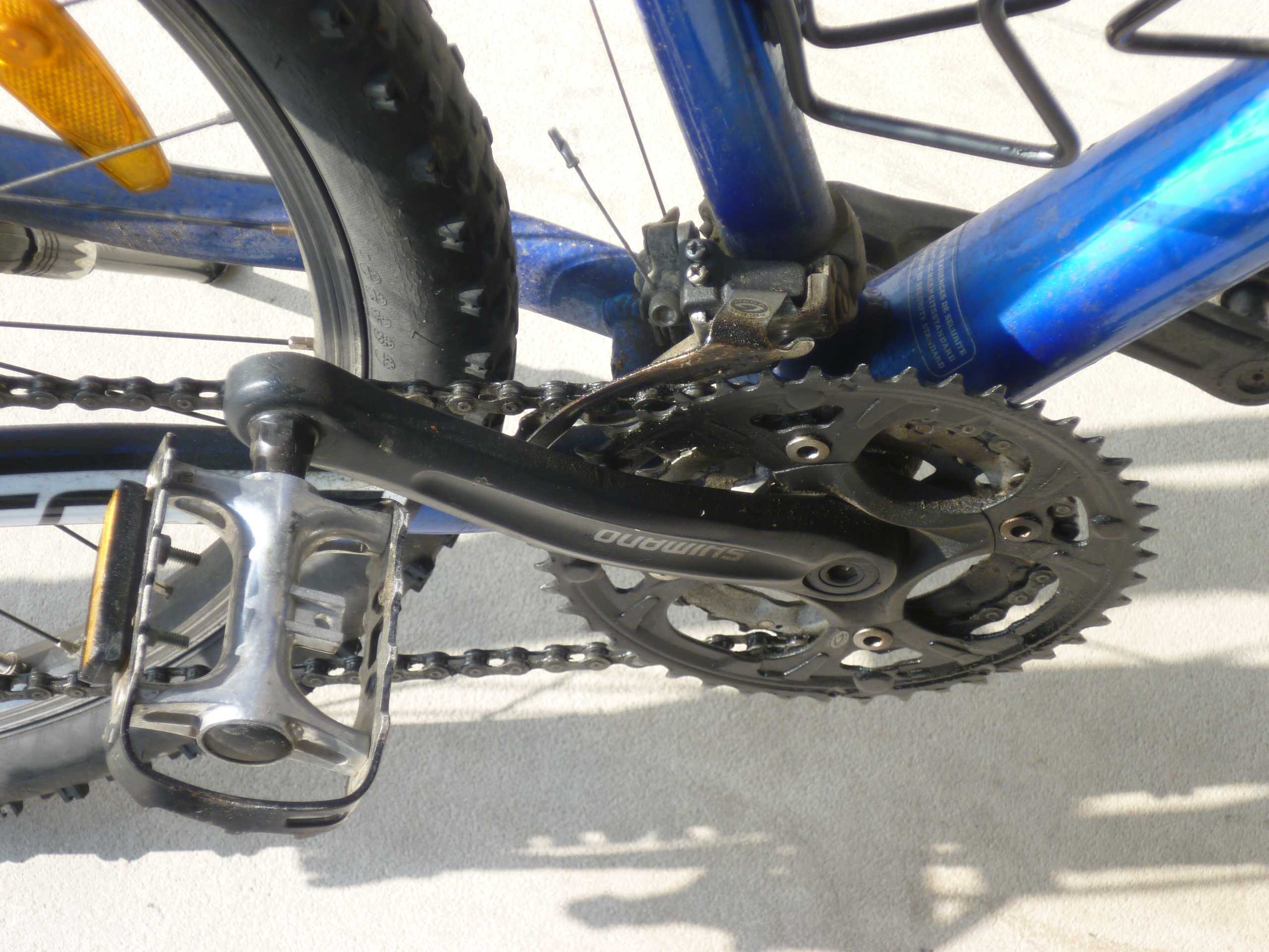

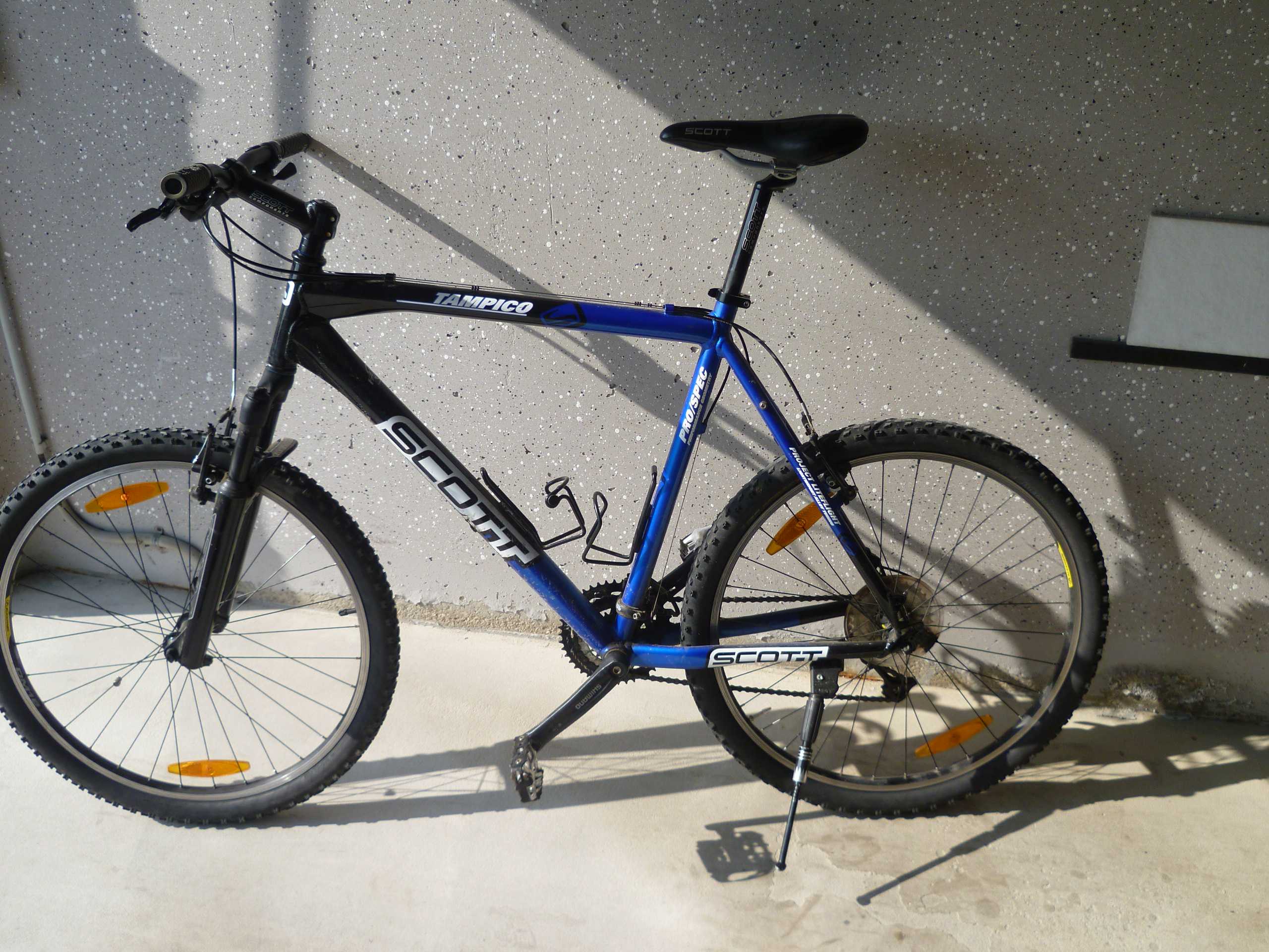

Wie versprochen, heute die Bilder von meinem alten MTB. Habe gerade Bremsen eingestellt und Ständer abgebaut, sollte für eine kleine Ausfahrt reichen 🙂
Wenn der Sattel so gut positioniert ist, würde ich die gekröpfte Sattelstütze gegen eine gerade Sattelstütze tauschen.🙂
Ein MTB ist einfach anders gebaut, Du sitzt dort in einer vollkommen anderen Position als auf dem Renner. Immer wenn ich mal wieder vom Renner aufs Bike wechsel ist das für die ersten hundert Meter ein komisches Gefühl. Ich nutze mein MTB gern für Schlechtwetterfahrten, insbesondere im Winter, oder wenn ich mal wieder Lust habe durch den Wald zu crossen.
Den Schnellspanner am Hinterrad würde ich dann aber doch von der anderen Seite einbauen, dann kannst du den auch richtig schliessen 🙂

Na ja, eine geradlinige , stabile Konstruktion, die im Gelände gut funktioniert:daumen:. Ein Tipp: Steck den Schnellspanner hinten anders herum durch die Achse des Laufrades. Dann bekommst du ihn ganz zu geklappt.

Den alten Ölsiff runter, etwas nachschmieren und die Schnellspanner auf die andere Seite. Und so schließen, dass du im Busch nicht irgendwo hängenbleiben kannst. Solang du das nur zur Abwechslung mal machst und nicht groß durchs Gelände willst sieh die ausgeleierte Gabel als zusätzliches Training an 😉 Wenn du am Rennrad nicht auch schon SPD fährst, bräuchtest du auch neue Schuhe, Cleats umschrauben macht ja keinen Sinn. Mit den Renncleats im Wald einmal ordentlich im Matsch versunken kommst du danach nicht wieder ins Pedal. Ich würd die Bärentatzen dranlassen und mit Turnschuhen fahren.
Danke für eure Tipps für die Sattelstütze und speziell für die Montage meines Hinterrades 😛 Ich denke auch dass man da nicht soooo viel machen muss, habe ja oben schon geschrieben was mir jetzt aufgefallen ist. Einmal zerlegen und gut sauber machen wird sicher schon viel bringen, und dann eben die Verschleisteile. Ich habe mir gestern Abend noch aus Interesse einmal verschiedene Reifen von den üblichen Herstellern (Schwalbe & Continental) angeschaut, und blicke da noch nicht recht durch. Mir wäre wichtig, dass der Reifen auf der Straße gut rollt, aber auch guten Gripp auf Schotterwegen oder landwirtschaftlichen Wegen hat. Ich will ja jetzt nicht komplett Downhill oder ähnliches machen, sondern ledigleich mal durch den Wald fahren und den ein oder anderen Berg in Angriff nehmen. Vielleicht hat der ein oder andere von euch eine Ahnung welcher Reifen für mich in Frage kommen könnte. Ich habe jetzt mal den Continental Race King ins Auge gefasst, weil er laut der Beschreibungen das leistet, was ich haben will. Also Reifen, neue Schleuche (2 verschiedene verbaut und ca 5 Jahre alt), und Lenkergriffe brauche ich auf alle Fälle. Wegen der Sattelstütze muss ich mich erst einmal informieren.
Aber wie schaut es jetzt mit den Pedalen aus? ich fahre auf meinem Rennrad SPD Pedale, und komme da auch super klar. Habe heute Vormittag versucht sie auf mein MTB zu montieren, aber die Bärentatzen waren dermaßen fest... keine Chance. An 2 neuen Pedalen für das MTB, sollte es dann aber nicht scheitern, muss mal sehen wie die Ausfahrt heute mit Turnschuhen klappt. Eine Sache möchte ich aber noch wissen. Ich habe an meinem Rennrad den Sigma 1609 verbaut, und dieser hat die Funktion auch ein zweites Rad mit zu betreiben, was jetzt in meinem Fall eigentlich optimal wäre. Jedoch brauche ich dafür eine 2. Halterung und einen 2. Sensor, denn die will ich ja nicht jedesmal umbauen...
Wenn Du in die richtige Richtung drehst und die Pedale lösen sich nicht, hilft eben nur der gute alte Hebel. 🙂 Für den Sigma-Tacho bekommst Du beim Freundlichen eine Zweithalterung inkl. Magnet. Bei Reifen würde ich auf Schwalbe Nobby Nic vorne und SmartSam hinten zurückgreifen.
