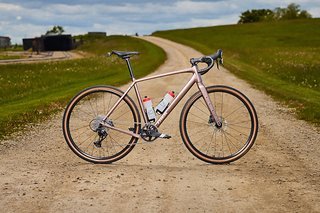

Das neue Trek Checkpoint ALR Gen 3 basiert auf einem robusten Aluminiumrahmen, der mit einer leichten Carbongabel kombiniert ist. Das Modell orientiert sich deutlich an seinem Carbon-Pendant, dem Checkpoint SL Gen 3, setzt jedoch auf einen Rahmen aus sogenanntem Alpha Aluminium. Bei Preis und Ausstattung richtet sich das Gravel-Bike an Fahrer, die ein vielseitiges Gravelbike für Touren, Alltag oder Bikepacking suchen.

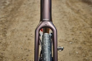

Die Geometrie soll mehr Komfort auf langen Strecken bieten und wurde laut Trek gegenüber der Vorgängergeneration überarbeitet. Auch in puncto Reifenfreiheit gibt es ein deutliches Upgrade: Bis zu 50 mm breite 700c-Reifen (bzw. 29 x 2,0“) können verbaut werden. Ebenfalls attraktiv: Preislich wurde noch einmal einiges optimiert, womit etwa der Preis für das Rahmenset (699 €) deutlich unter dem Vorgänger (1.199 €) liegt.

Das Herzstück des neuen Modells bildet ein weiterentwickelter Aluminiumrahmen, der laut Trek ein ausgewogenes Verhältnis zwischen Steifigkeit und Komfort bieten soll. Ergänzt wird dieser durch eine Carbongabel, die Vibrationen auf grobem Untergrund minimieren soll. Im Vergleich zur vorherigen ALR-Generation bietet das neue Modell eine entspanntere Sitzposition durch kürzere Reach-Werte und höheren Stack – ganz nach dem Vorbild des SL Gen 3.
Die deutlich erweiterte Reifenfreiheit erlaubt laut Trek nun bis zu 50 mm breite 700c-Reifen oder alternativ 29 x 2,0“-Reifen. Damit sollen auch anspruchsvollere Offroad-Strecken problemlos zu bewältigen sein. Auch Federgabeln können montiert werden – mit Ausnahme der XS-Rahmengröße.

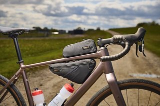

Das Checkpoint ALR Gen 3 wurde mit Blick auf Vielseitigkeit konzipiert. Es bietet zahlreiche Ösen für Schutzbleche, Gepäckträger und mehrere Flaschenhalter – ebenso wie eine Kompatibilität mit den hauseigenen Adventure-Rahmentaschen von Trek. Damit richtet sich das Bike auch klar an die Bikepacking-Community.

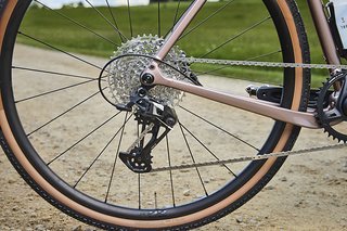

Neben dem Rahmenset ist das Trek Checkpoint in drei Ausstattungsvarianten – nummeriert von drei bis fünf – erhältlich. Die günstigeren der beiden Ausstattungsvarianten sind mit Shimano Cues 10-fach bzw. 11-fach Schaltgruppen und -bremsen ausgestattet, während das Checkpoint ALR 5 auf einen Sram Apex 1×12 Antrieb setzt. Cockpit, Laufräder und Sattelstütze bleiben über allen Varianten gleich und stammen von Bontrager.
