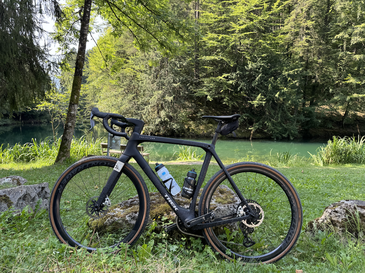

  3. Ja, ich. Aber erst eine Ausfahrt gemacht. Was willst du wissen?
    Hat sich erledigt Danke. Habe mit dem Gedanken gespielt aber das Preis Leistung Verhältnis stimmt, für mich, nicht bei diesem Rad.
  4. Ja, ich. Aber erst eine Ausfahrt gemacht. Was willst du wissen?
    Wo genau befindet sich denn das integrierte Staufach? Angeblich ja im Unterrohr, aber hab noch kein Bild davon entdecken können.
    Und wie findest du das Rad jetzt nach bisschen mehr Zeit?
  5. Das Checkmate hat kein Staufach.
Was meinst du?
