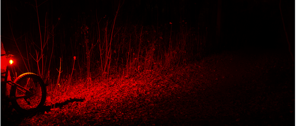

Ja das tue ich, weil du auch Schatten und ein Lichtbild am Rücklicht hast.
Deswegen bestellen und vor Ort ansehen.
Ich würde mir zum Beispiel kein Rücklicht kaufen, was zwar leuchtet, aber zu wenig, um zum Beispiel das Hinterrad oder ein Stück vom Weg auszuleuchten.
Es geht weiterhin um Sichtbarkeit und eine kleine Funzel, die zwar an sich leuchtet, wird kaum wahrgenommen.
Zahlen verraten dir sowas nicht!
Und beim Auto nicht anders, nur vergleiche ich keine Autos mit Fahrrädern.

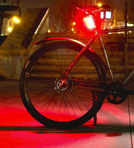

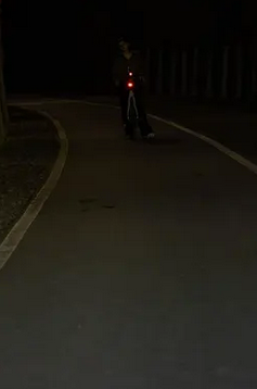

Hier mal ein kleines Beispiel.
Supernova Redstream Pro👇
So und jetzt erzähl mir nochmal, dass man sich kein Rücklicht anschauen sollte.
Was ist das erste Rücklicht für eins?
Ich stimme soweit zu, dass Rücklichter komplett verschieden sein können. Aber ich meine, dass man das auch in Zahlen ausdrücken und irgendwie online rüberbringen könnte. Um es nicht erst zu sehen, wenn man den (Fehl)kauf in der Hand bzw. am Rad hat.
Was ich auch hatte.
Und das zweite, was ich nachträglich gepostet habe, müsste Knog Copper sein.
Man muss es sehen.
Und wie du siehst, kackt das 129€ Supernova Rücklicht dagegen voll ab.
Weil der Reflektor nur ein kleiner dünner Kreis ist.
Sogar ein Gepäckträgerücklicht ist besser.
Es gibt aufjedenfall eine
Und jetzt lies dir bitte mal noch die Beschriebungen zu dem Supernova Rücklicht im unten gezeigten Bild genau durch... Die Bildunterschrift lautet: Supernova Redstream Pro in kleinster Stufe (unten) und Amazon Deilin Rücklicht (oben) an der Daisy Chain in 100 m Entfernung.Die von dir gezeigten Bilder von Knog und dem Rotlicht sind ja aus 3-5m Entfernung PiPaPo oder täusche ich mich ?
Das Rotlicht hat soweit ich das herausgefunden 22 LED's ist dadurch definitiv heller aber nicht so effizient. Das Supernova hat wohl nur zwei LED's die über einen Lichtleiter verteilt werden.
