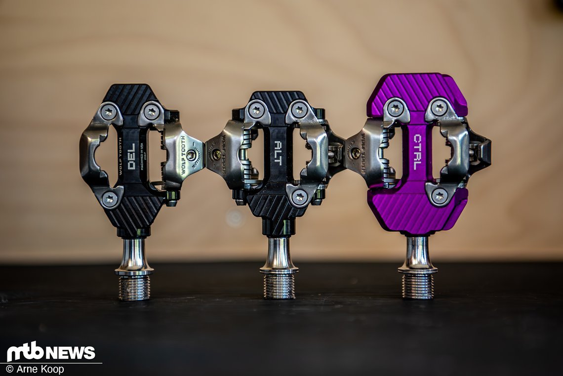

WolfTooth, ALT XC, DEL Gravel Race und CTRL Trail kurz und knapp
Mit der neuen Pedal-Familie CTRL Trail, ALT XC und DEL Gravel Race bringt Wolf Tooth drei SPD-kompatible Klickpedale, die sich klar vom Markt abheben. Alle Modelle zeichnen sich durch eine große Plattformfläche aus – von 345 mm² bei den leichten ALT XC über 611 mm² bei den DEL Gravel Race bis hin zu 852 mm² bei den stabilen CTRL Trail. Damit bieten sie deutlich mehr Auflage als vergleichbare Shimano- oder Hope-Pedale und sollen für ein sehr stabiles, direktes Fahrgefühl sorgen.

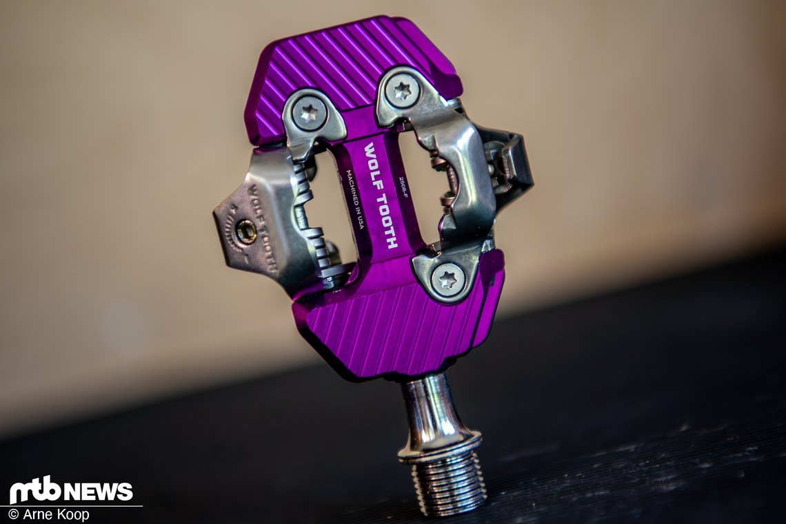

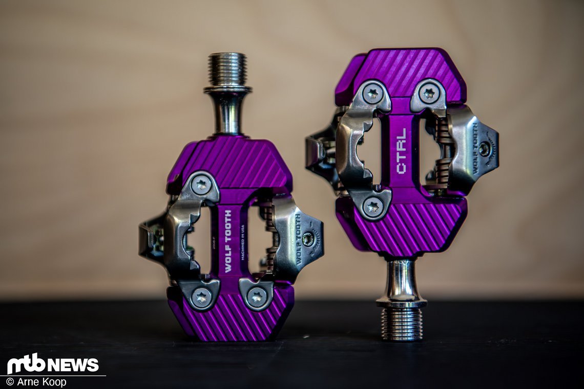

Die Wolftooth CTRL
# Die Wolftooth CTRL – bieten einen sehr guten Grip
Diashow: WolfTooth Klickpedale – Ausprobiert!: CTRL + ALT + DEL

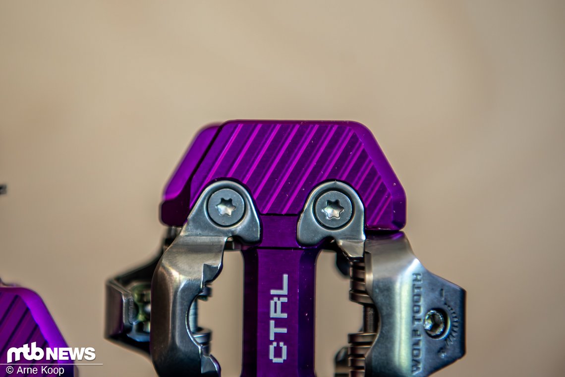

Das CTRL bietet die größte Auflagefläche
Die Wolftooth CTRL

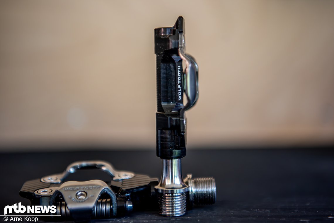

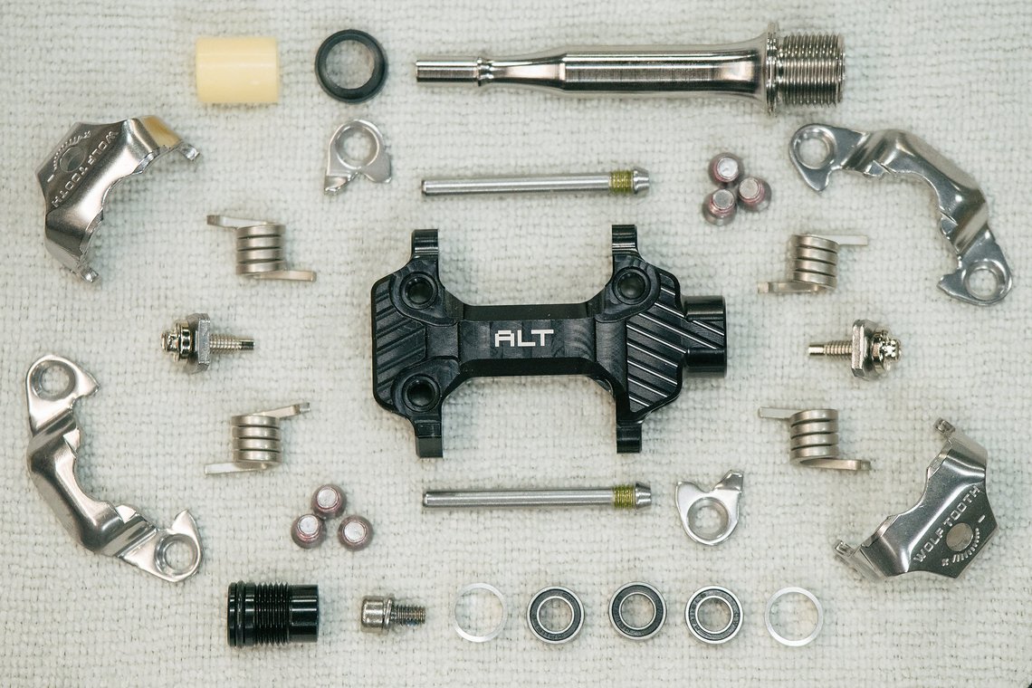

Das ALT Pedal im auseinander gebauten Zustand
# Das ALT Pedal im auseinander gebauten Zustand – Das Pedal lässt sich einfach warten

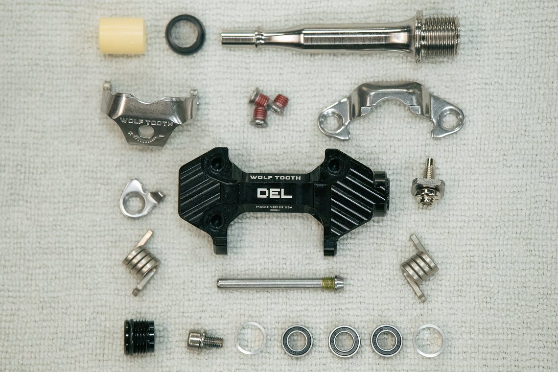

Das DEL Pedal ist nochmal simpler aufgebaut
# Das DEL Pedal ist nochmal simpler aufgebaut – wodurch das Gewicht reduziert wird

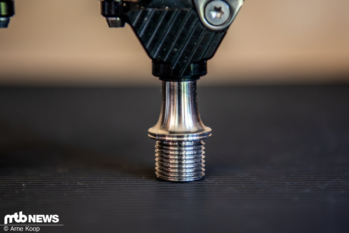

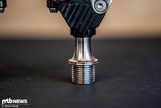

Ein echtes Alleinstellungsmerkmal ist die Q-Faktor-Verstellung: Mit wenigen Handgriffen lässt sich die Pedalbreite zwischen 51, 55 und 59 mm variieren. Damit können Fahrer die Position individuell an Schuhgröße, Bike-Fit oder Einsatzzweck anpassen – ein Feature, das aktuell kein anderer Hersteller bietet.
Auch die Lagerung hebt sich ab: Wolf Tooth setzt auf drei gedichtete Cartridge-Kugellager, eine Igus-Buchse und eine gehärtete Edelstahlachse. Das soll für einen dauerhaft seidenweichen Lauf, hohe Belastbarkeit und lange Haltbarkeit sorgen. Ein weiteres cooles Feature: Mit dem Right-to-Repair-Ansatz lassen sich alle Einzelteile nachbestellen. Vom Gewicht können die Pedale mit den namhaften Konkurrenten gut mithalten. Das DEL Gravel Race Pedale bringt nur leicht 217 auf die Waage. Das ALT XC Pedal, welches gut vergleichbar mit dem Shimano XTR Pedal ist, wiegt 295 g und der CTRL Trail bringt 328 g auf die Waage.

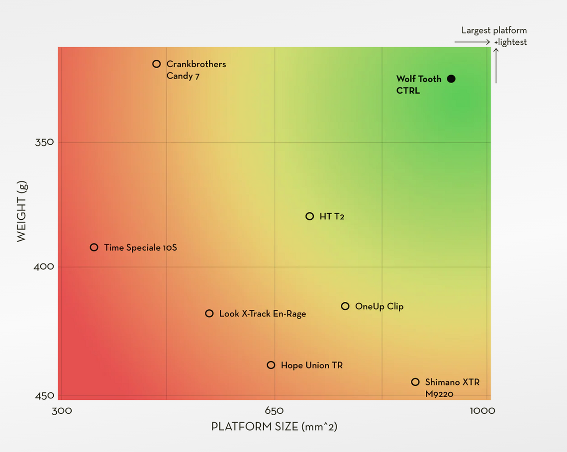

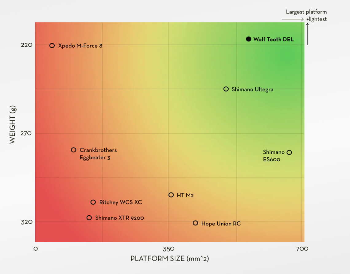

Die Wolftooth Klickpedale im direkten Vergleich
# Die Wolftooth Klickpedale im direkten Vergleich
Technische Daten im einzelnen
CTRL Trail
  • Gewicht: 328 g (Paar, gewogen)
  • Bauhöhe: 15 mm (XTR Trail: 17 mm / Hope Trail: 18,2 mm)
  • Plattformfläche: 852 mm²,
  • Q-Faktor: 51 / 55 / 59 mm (verstellbar)
  • Material: 6061-T6 Aluminium (Körper), 17-4 PH Edelstahl (Achse), Edelstahl (Bindung & Hardware)
  • Lieferumfang: Pedalpaar + Wolf Tooth Cleats
  • Farben: Schwarz, Ultraviolet Purple
  • UVP: 219,95 USD

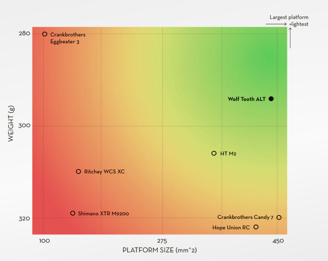

  • Bauhöhe: 15 mm (XTR XC: 16,5 mm / Hope XC: 18 mm)
  • Plattformfläche: 345 mm²

Ein echtes Highlight ist die Lagerung: Wolf Tooth übernimmt hier das bewährte System aus den Waveform-Plattformpedalen. Drei Cartridge Bearings, eine Igus-Buchse und ein spezielles Dichtsystem sorgen für einen seidenweichen Lauf und hohe Haltbarkeit. Schon während des Tests war auffällig, wie flüssig sich die Pedale drehen, ohne Spiel oder Knarzgeräusche über den Testzeitraum.
Die zweite Besonderheit ist die Q-Faktor-Verstellung. Während Shimano, Crankbrothers und Co. hier feste Maße vorgeben, erlaubt Wolf Tooth eine individuelle Anpassung: Der Q-Faktor lässt sich durch das Umsetzen von Distanzhülsen im Inneren zwischen 51, 55 und 59 mm variieren, mit optionalen Spacern auch 53 und 57 mm. Die Anpassung dauert nur wenige Minuten und kann mit normalen Werkstattwerkzeugen zuhause erledigt werden.

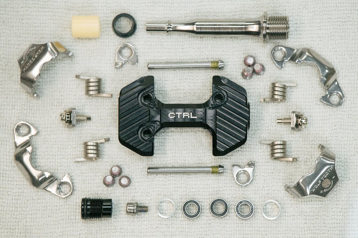

Das CTRL Pedal im auseinandergebauten Zustand
# Das CTRL Pedal im auseinandergebauten Zustand

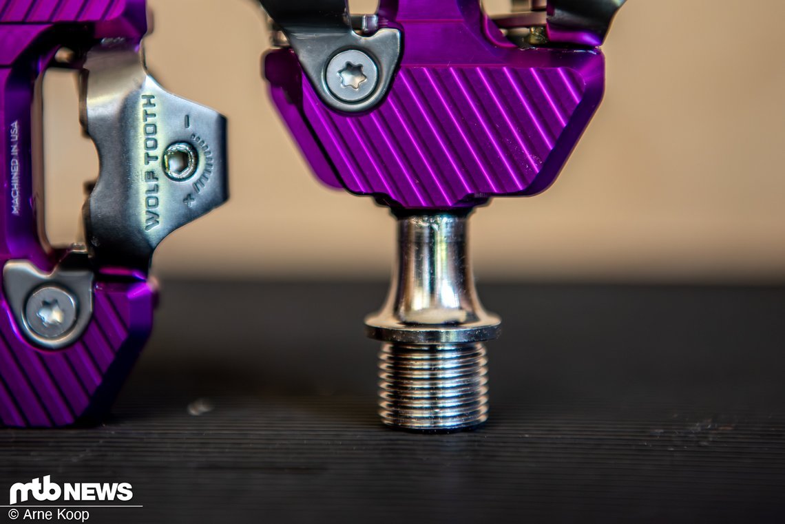

Q-Faktor einstellen
Standardmäßig sind die Pedale auf 55 mm eingestellt. Durch Umsetzen der Spacer im Inneren lässt sich der Q-Faktor in wenigen Minuten auf 51 mm (schmal) oder 59 mm (breit) ändern.
So funktioniert es:
  • Pedale abschrauben, Endkappe lösen, Achse herausziehen.
  • Spacer neu anordnen: beide innen = 51 mm, beide außen = 59 mm, Standard = 55 mm.
  • Achse wieder einsetzen, Schrauben anziehen, Endkappe montieren – fertig.
Damit ist Wolf Tooth aktuell der einzige Hersteller, der eine einfache Q-Faktor-Anpassung mit Standardwerkzeug ermöglicht.
Bei allen Pedalen lässt sich der Q- Faktor verstellen
# Bei allen Pedalen lässt sich der Q- Faktor verstellen
55mm ist die Standard Einstellung des Q-Faktors
# 55mm ist die Standard Einstellung des Q-Faktors

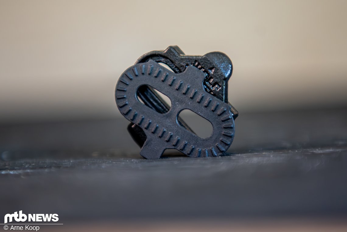

Cleats
Die neuen Wolf Tooth Pedale sind vollständig SPD-kompatibel. Im Test zeigte sich: Sowohl mit den mitgelieferten Wolf Tooth Cleats als auch mit den originalen Shimano-SPD-Cleats funktionierte das Ein- und Ausklicken absolut problemlos. Unterschiede im Fahrgefühl oder in der Handhabung waren nicht feststellbar – beide Systeme liefen gleich zuverlässig. Damit können Fahrer ihre vorhandenen SPD-Cleats einfach weiter nutzen.
Ich konnte keine Unterschied zu den SPD-Cleats feststellen
# Ich konnte keine Unterschied zu den SPD-Cleats feststellen
Für eine optimale Anpassung auf den Schuh gibt es Spacer für die Cleat-Montage
# Für eine optimale Anpassung auf den Schuh gibt es Spacer für die Cleat-Montage

Das CTRL Pedal im Vergleich zur Konkurrenz
# Das CTRL Pedal im Vergleich zur Konkurrenz
